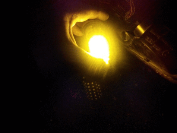

Micha Postat Decembrie 12, 2013 Autor Partajează Postat Decembrie 12, 2013 Re: LED-urile pe semnalizare clipesc prea repede Înlocuirea becurilor cu LED-uri e oarecum la modă... O fi la modă, dar repet: neapărat LED-uri puternice, CREE. Cele mici, normale, pot fi și 100 de bucăți montate pe soclu, sub soare direct nu sunt eficiente. Link spre comentariu Distribuie pe alte site-uri Alte opțiuni partajare...

Micha Postat Decembrie 15, 2013 Autor Partajează Postat Decembrie 15, 2013 Re: LED-urile pe semnalizare clipesc prea repede Un gif direct sub soare. Poate că în poză nu este mare diferență dar în realitate este. Link spre comentariu Distribuie pe alte site-uri Alte opțiuni partajare...
