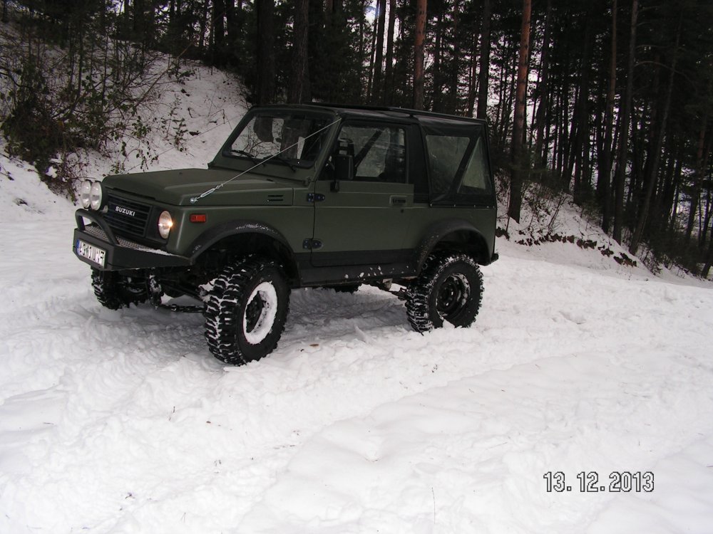

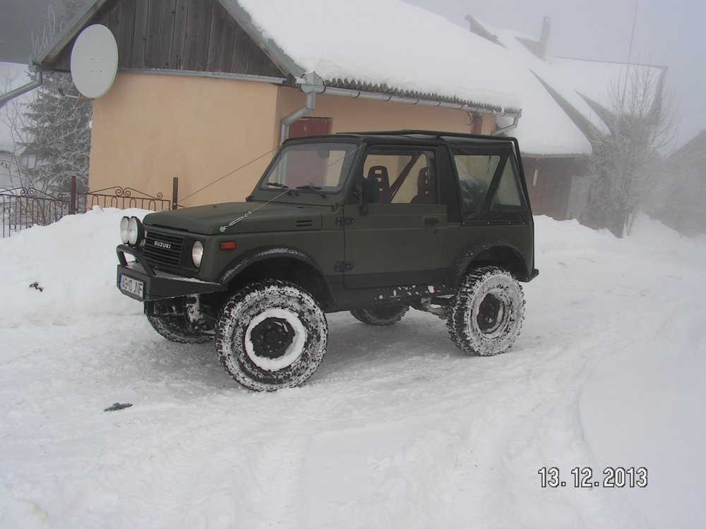

Re: Diferential blocabil punte spate?

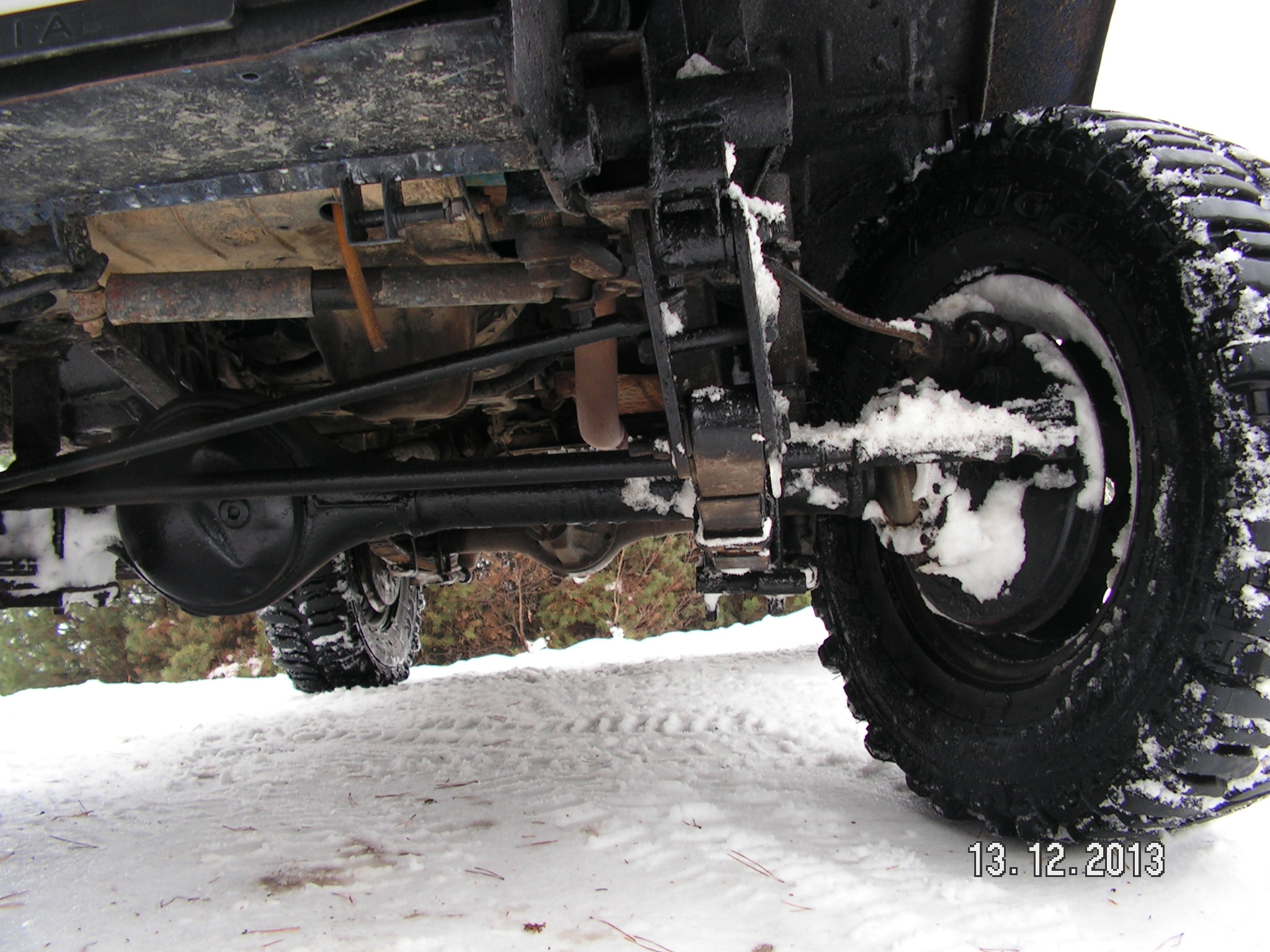

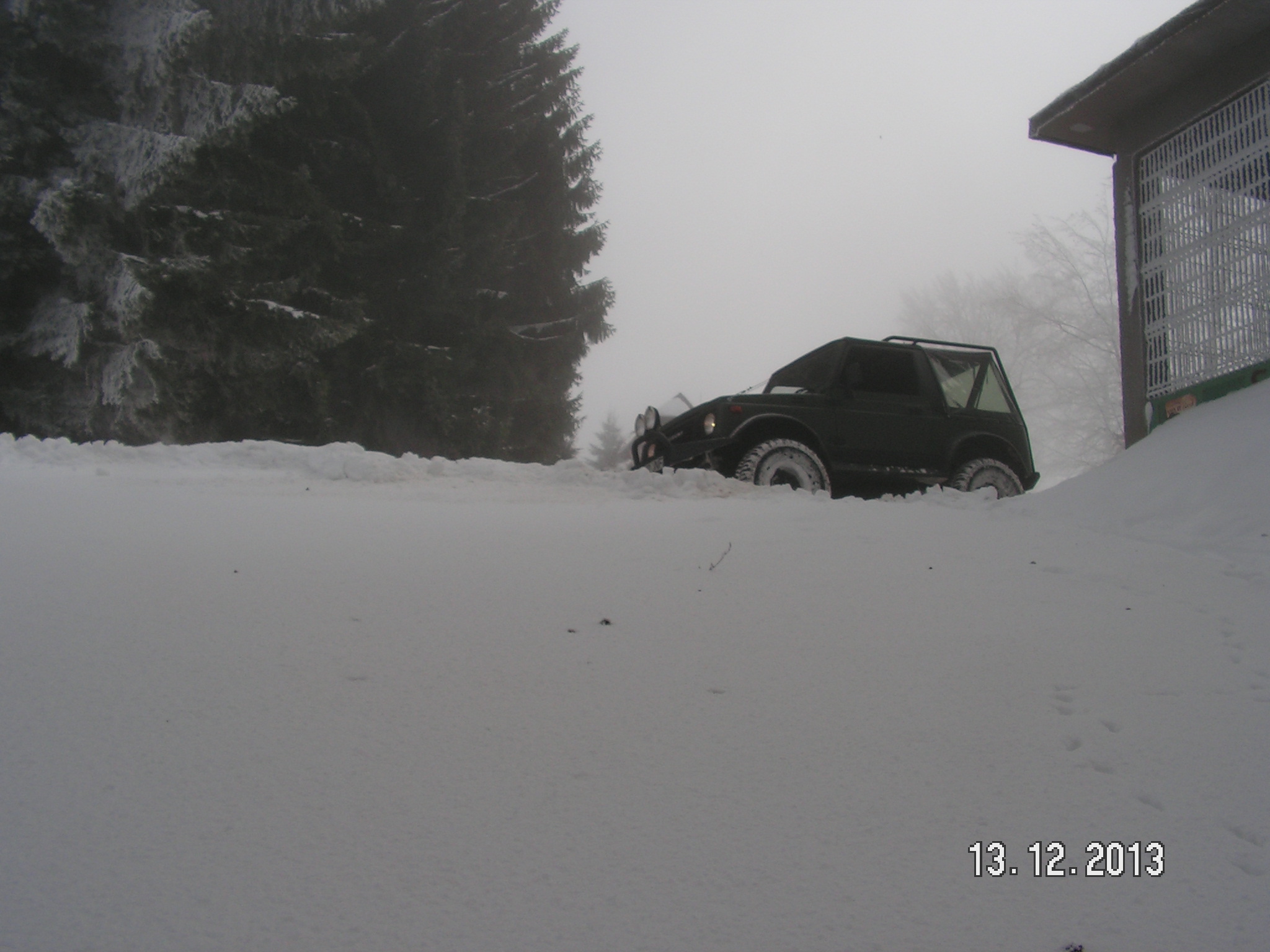

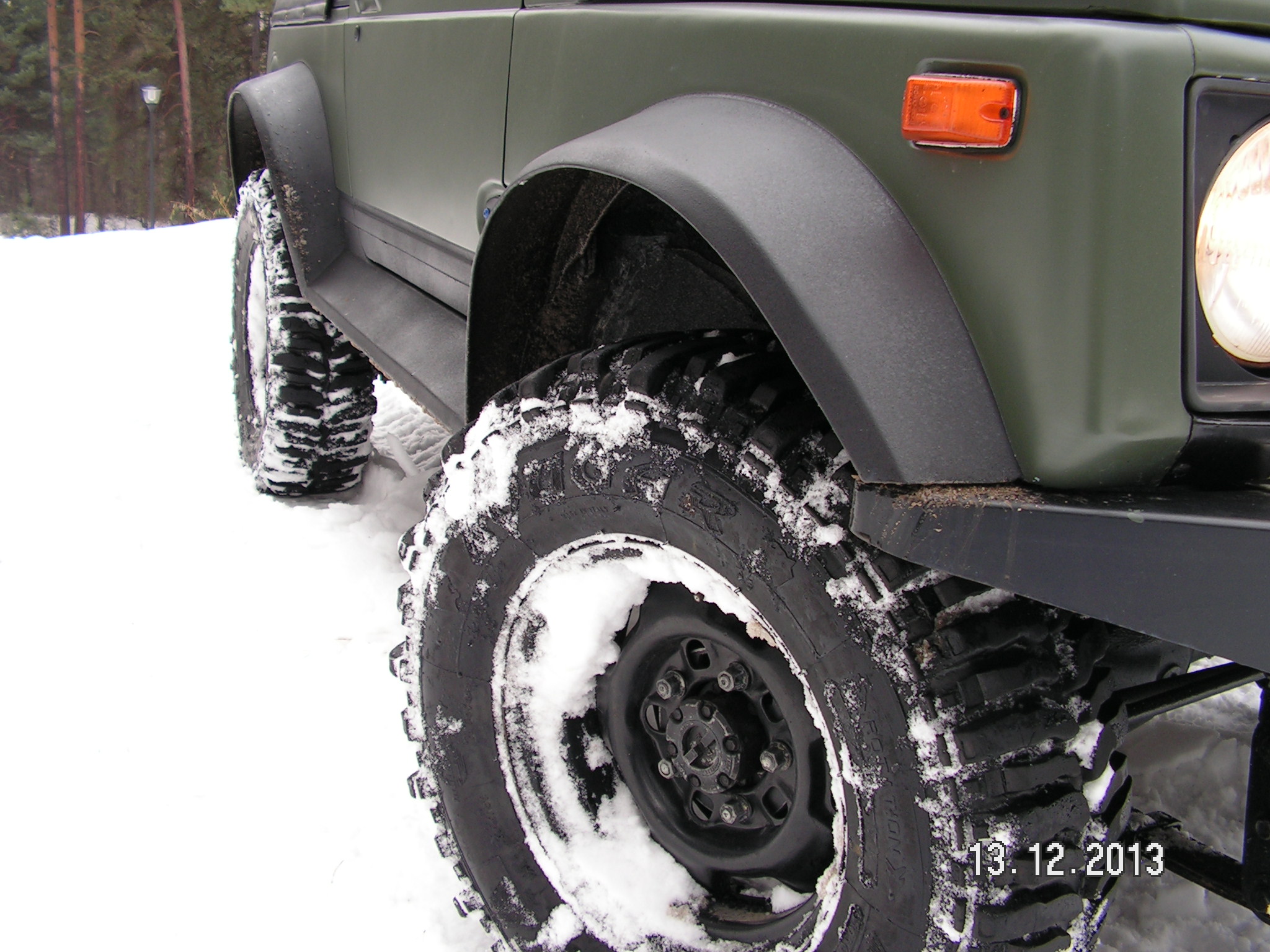

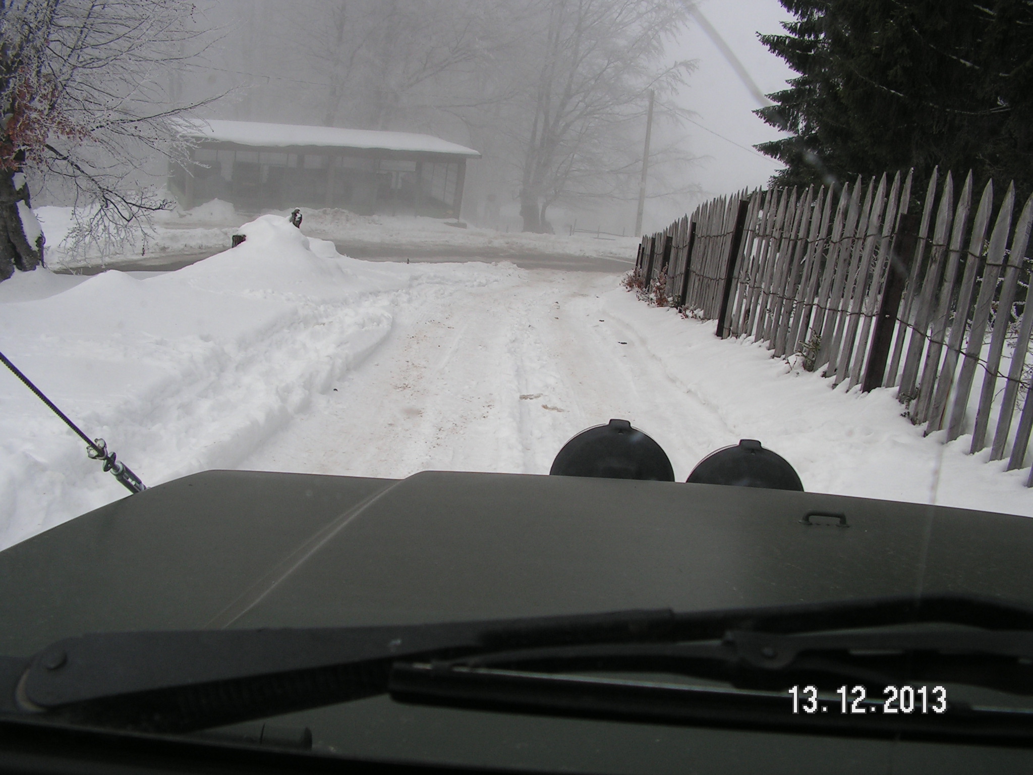

frumos agregat.....i bine sa stim ca avem samsar in alba care baga piese din burta la masinile lui....
si totusi ai urcat panta? din poze nu pare foarte naspa, dar stiu destul de bine ca pozele nu reflecta realitatea cand ii vorba de panti.

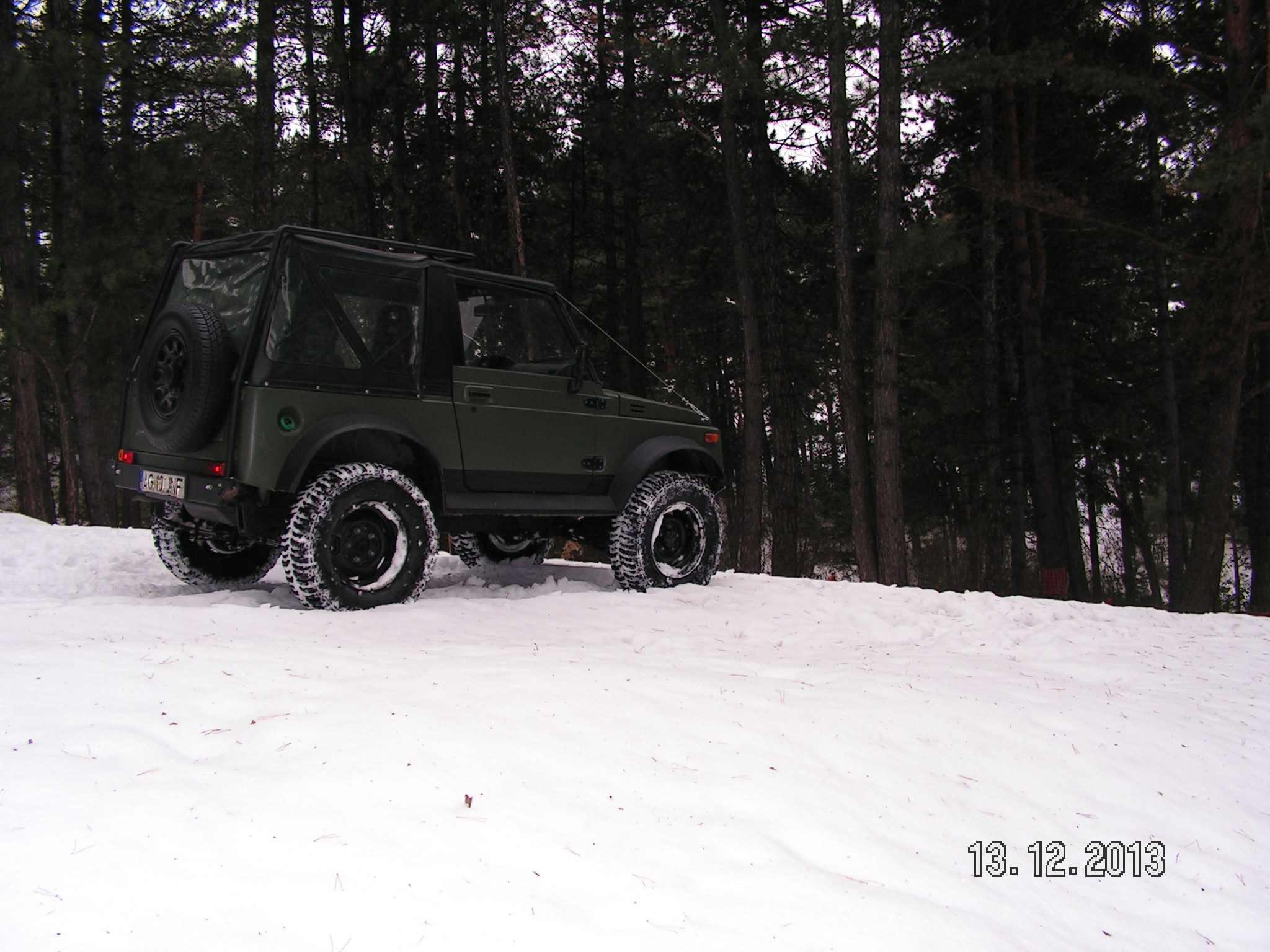

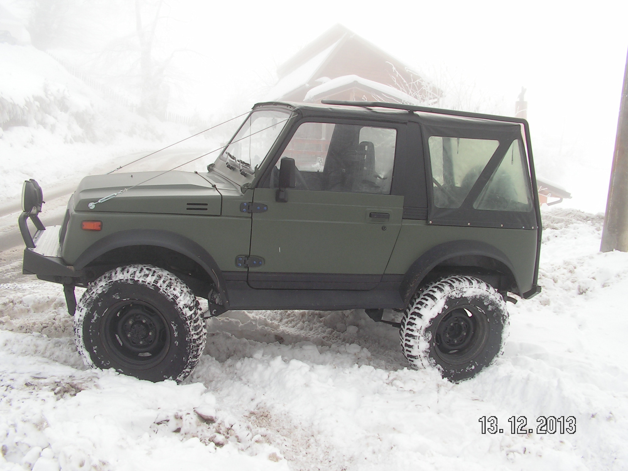

S-o stapanesti sanatos!

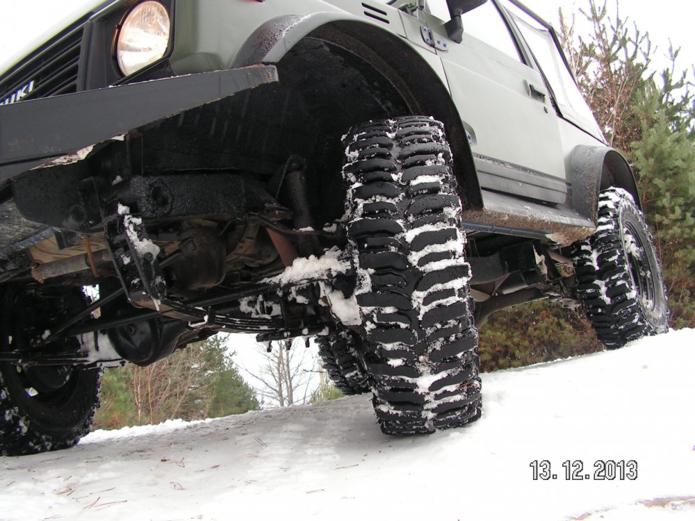

Culoarea mata e super, MRL-uri manuale, flanse la roti, cauciucuri bune (in special la namol si zapada afanata, pe zapada batatorita trebe mers cu grija), prelata noua, bare ok... o masina foarte aratoasa. Daca arata la fel de bine si pe sub ea (rugina) ai dat lovitura :h5
Un consum cu rotile alea ne poti spune?
Numai bine!

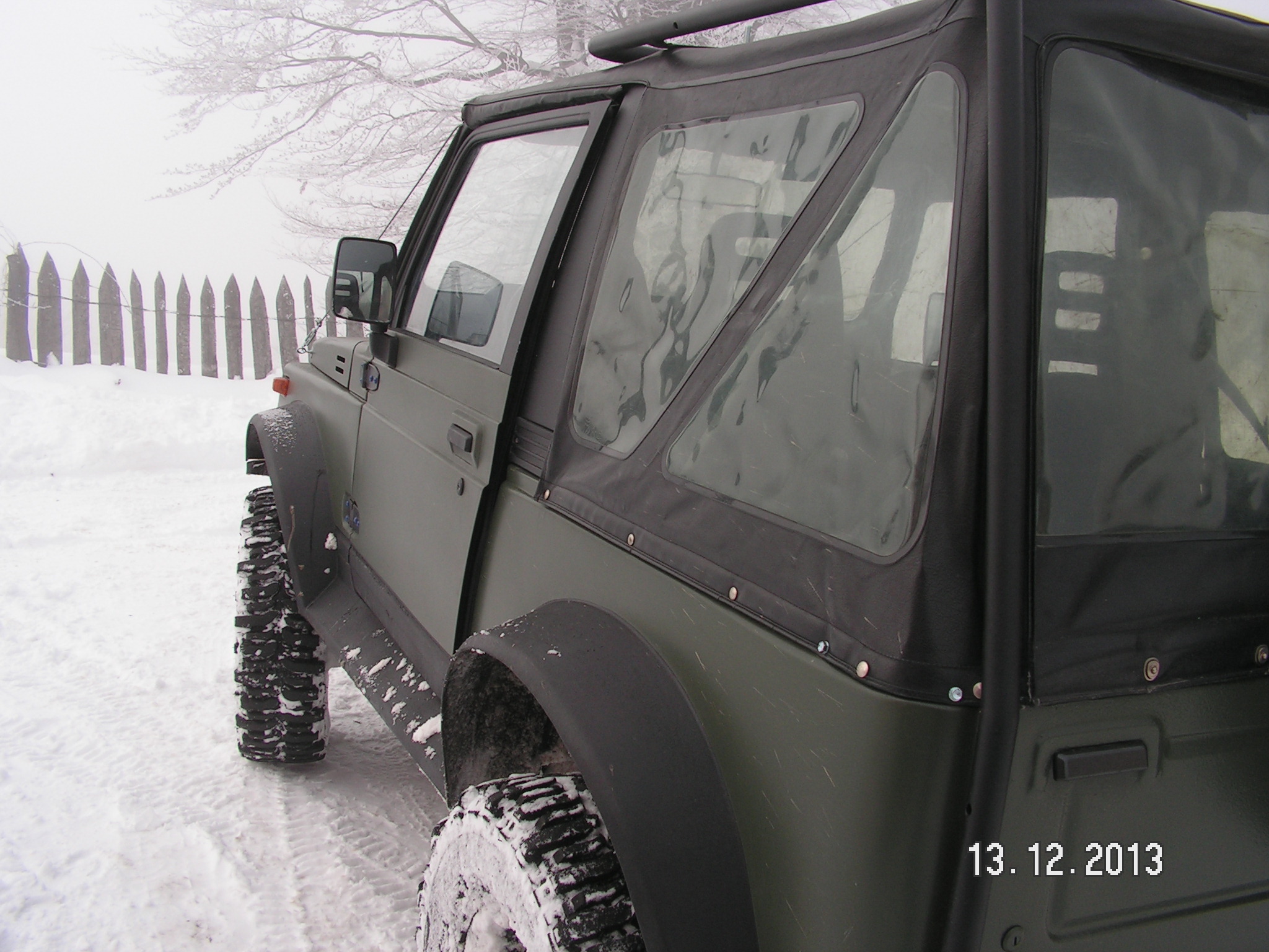

PS: daca stii sa ne spui si noua ceva (sau il poti intreba pe fostul proprietar) despre provenienta overfenderelor (aripile de plastic si pragurile) ti-ar fi recunoscatori multi de pe aici :grin:
arata foarte bine, sunt late si se "pupa" perfect cu arcul aripii... nu ca hidoseniile alea de copii wrangler :no
Editat de rockshox
Foarte frumoasa masina. Merita banii cu sau fara blocant. Culoarea e foarte frumoasa, overfenderele alea sunt de exceptie iar cauciucurile... Bogger sunt de senzatie. Vad ca are si ceva bara HD in fata. Eu zic ca a meritat banii.
In legatura cu blocantul, imi dau si eu cu parerea. Am inteles ca LSD-uri s-au montat din fabrica pe o serie limitata de samuraie. Sa dea D-zeu sa fi nimerit asa ceva pentru ca altfel, aftermarket doar cei de la calmini au mai avut la vanzare intr-o serie inca si mai limitata. In concluzie, nu vreau sa te sperii, dar masina ta s-ar putea sa nu aiba nici-un fel de blocant. Sper sa ma insel, dar fa testul care ti l-au explicat baietii mai sus: suspenda masina cu cricul astfel incat ambele roti din spate sa fie in aer, pune pe liber cutia de viteze si invarte una din roti. Spune-ne in ce sens se invarte cealalta roata si vei avea verdictul final.
Una peste alta, masina face toti banii chiar si fara blocant. Daca in schimb mai are si LSD atunci chiar ai dat de un chilipir.
S-o stapanesti sanatos :h5
da e samsar cu acte in regula ! mai mult ca sigur ca nu am luat-o cu ARB; panta vreau sa o atac zilele astea dar merg cu un coleg sa putem "lopati" impreuna daca e cazul; stiu ca in poze nu se vede cine stie ce, dar in realitate ...
Numai bine!
In talon e albastra la transcriere schimb si culoarea.
Consum pana acum undeva intre 10 si 12 dar nu m-am dat la ea tare.
Overfendere si praguri nu sunt de plastic, is din tabla! Samsarul zicea ca el le-a facut dar m-as mira ... Culoarea insa a schimbat-o el, e sigur ca am vazut in curte la el toate alea de vopsit si cutiile cu cerneala, de vopsit insa e asa pentru vanzare.PICT6795.thumb.JPG.49088fe1221b1584fc482dc30d0334ae.JPGPICT6796.thumb.JPG.5faf9e84972e1916ad6cfe2bfcea1fd1.JPGPICT6797.thumb.JPG.809933c286b3968919868bdd24f24ca1.JPG
