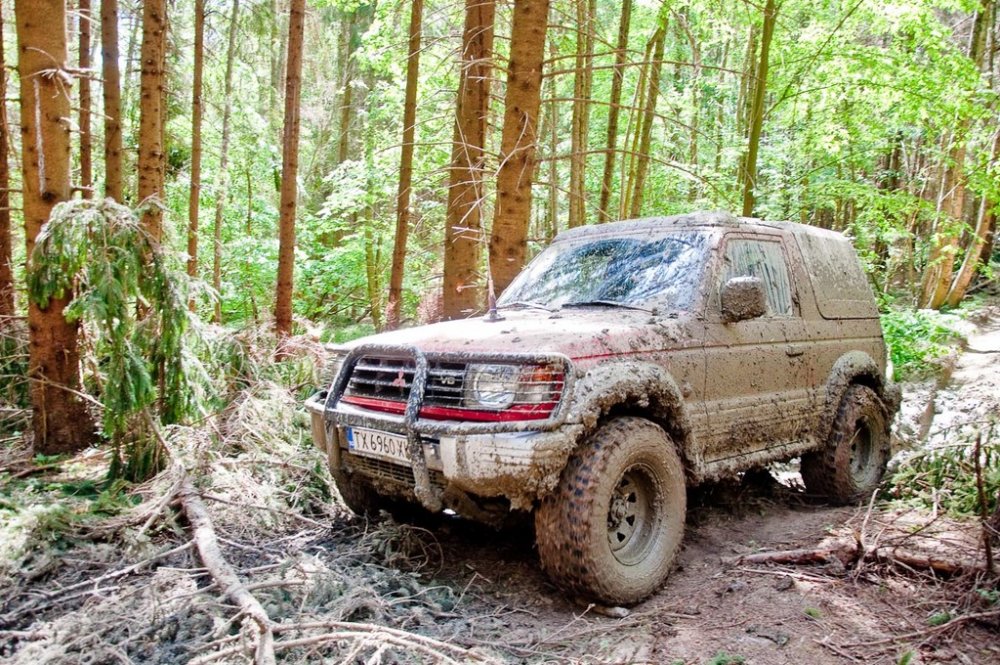

Eu am 33" x 10.5" cu ET-30 cu suspensie stock si ies un pic, se vede ca se cam glazureaza sareta.
Spatele are loc sa flexeze
Si asa arata
