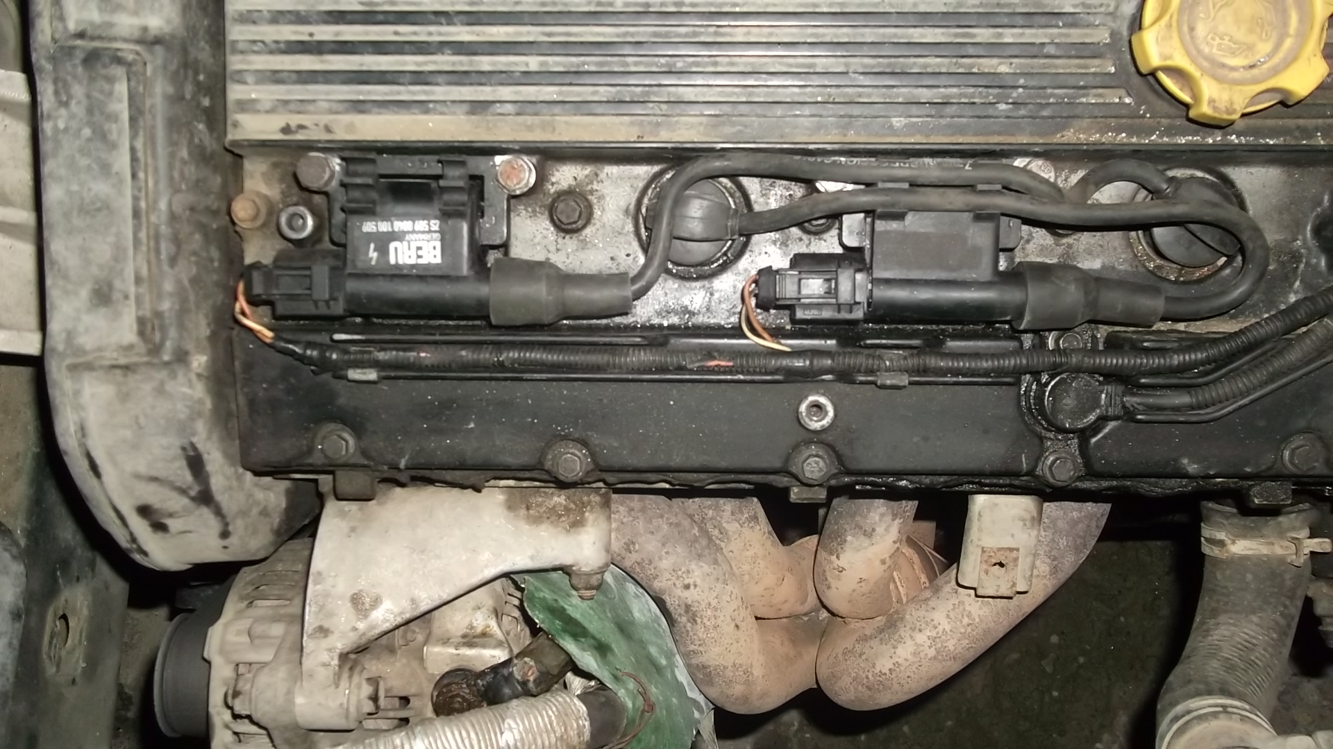

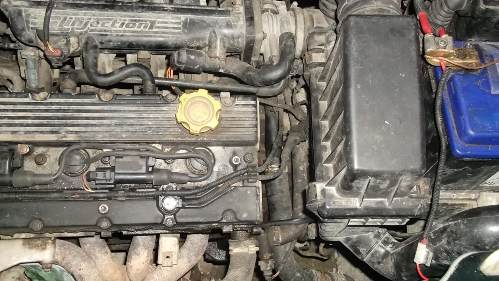

OanaO Postat Decembrie 15, 2013 Partajează Postat Decembrie 15, 2013 Proaspat posesor de Land Rover Freelander 1.8 16v din 2001. Problema: Prima pornire merge corect... la ceva timp incepe balbaiala. Pe forum am citit ca una din rezolvari ar fi ...sa schimb capacul delco-ului si pipa... Surpriza...!!! Nu gasesc delco-ul. Cautind bujiile am descoperit ca in capul a doua fise sunt doua bobine. Asta ar putea inlocui delco-ul? Link spre comentariu Distribuie pe alte site-uri Alte opțiuni partajare...

OanaO Postat Decembrie 15, 2013 Autor Partajează Postat Decembrie 15, 2013 Re: Motorul se balbaie in relanti Link spre comentariu Distribuie pe alte site-uri Alte opțiuni partajare...

tonytherunner Postat Decembrie 16, 2013 Partajează Postat Decembrie 16, 2013 (editat) Re: Motorul se balbaie in relanti Confirm cele spuse de colegii de mai jos,l-am cautat peste tot nu este:wink: Editat Decembrie 17, 2013 de tonytherunner netul te mai induce si in eroare If you own a land rover everyone expect to be a mechanic Link spre comentariu Distribuie pe alte site-uri Alte opțiuni partajare...
giorgel Postat Decembrie 16, 2013 Partajează Postat Decembrie 16, 2013 Re: Motorul se balbaie in relanti Ma tem ca masina ta nu are aprinderea cu distribuitor (zis si delco, dupa numele marcii). Cele doua bobine din capul bujiilor fac treaba asta, fiecare pentru cate doua bujii. 1 Cînd te-ai nascut, tu ai plîns, iar altii s-au bucurat. Traieste-ti viata astfel încît, cînd vei muri, toti sa plînga, iar tu sa zîmbesti. Link spre comentariu Distribuie pe alte site-uri Alte opțiuni partajare...
OanaO Postat Decembrie 16, 2013 Autor Partajează Postat Decembrie 16, 2013 Re: Motorul se balbaie in relanti Ma tem ca masina ta nu are aprinderea cu distribuitor (zis si delco, dupa numele marcii). Cele doua bobine din capul bujiilor fac treaba asta, fiecare pentru cate doua bujii. Atunci problema expusa mai sus poate avea legatura cu cele doua bobine? Link spre comentariu Distribuie pe alte site-uri Alte opțiuni partajare...
Iulian G Postat Decembrie 16, 2013 Partajează Postat Decembrie 16, 2013 (editat) Re: Motorul se balbaie in relanti Giorgel are dreptate, in aceasta configuratie nu ai distribuitor (delco). Bobinele sunt duble si furnizeaza inalta tensiune pentru cate doua bujii, tensiunea de comanda a bobinelor venind direct de la ECU. Deconecteaza bobinele si scoate afara atat bobinele cat si fisele, verifica vizual cu atentie in special partea de inalta tensiune, daca descoperi urme de fum sau zone arse pe fise sau bachelita carcasei bobinelor, sau in zona de contact dintre bobina si fisa, precum si intre fisa si bujie, ai gasit problema. Verifica deasemenea cu aceasta ocazie bujiile (starea izolatorului ceramic, etansarea, starea si distanta electrozilor), eventual inlocuiestele cu altele noi (atentie la tipul recomandat si distanta electrozilor). Fisele deasemeni imbatranesc in timp si isi pierd rezistenta de izolatie. Am avut aceeasi problema cu un benzinar asemanator cu al tau (desi nu era Freelander) si a fost izolatia unei bobine. Succes! :wink: Editat Decembrie 17, 2013 de Astral ISI...IMI...ITI .....NU SE SCRIU NICIODATA CU CRATIMA ! Link spre comentariu Distribuie pe alte site-uri Alte opțiuni partajare...
