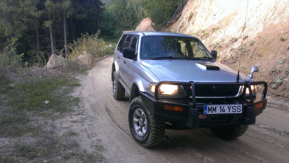

spooky Postat Decembrie 16, 2013 Partajează Postat Decembrie 16, 2013 Salutare. Incep un thread nou cu tancul meu... nu regasesc threadul unde am mai postat, dar am zis sa fac un thread dedicat. Astfel, dupa ceva timp de petrecut in service, al meu Pajero Sport a devenit asa: Mitsubisji Pajero Sport 2.5TD din 2003 YO3INP Waze.RO Link spre comentariu Distribuie pe alte site-uri Alte opțiuni partajare...

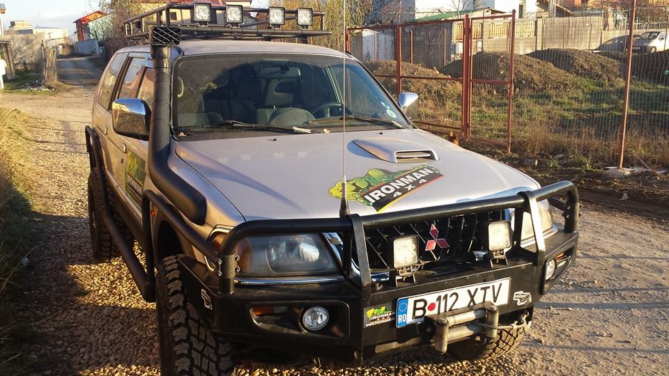

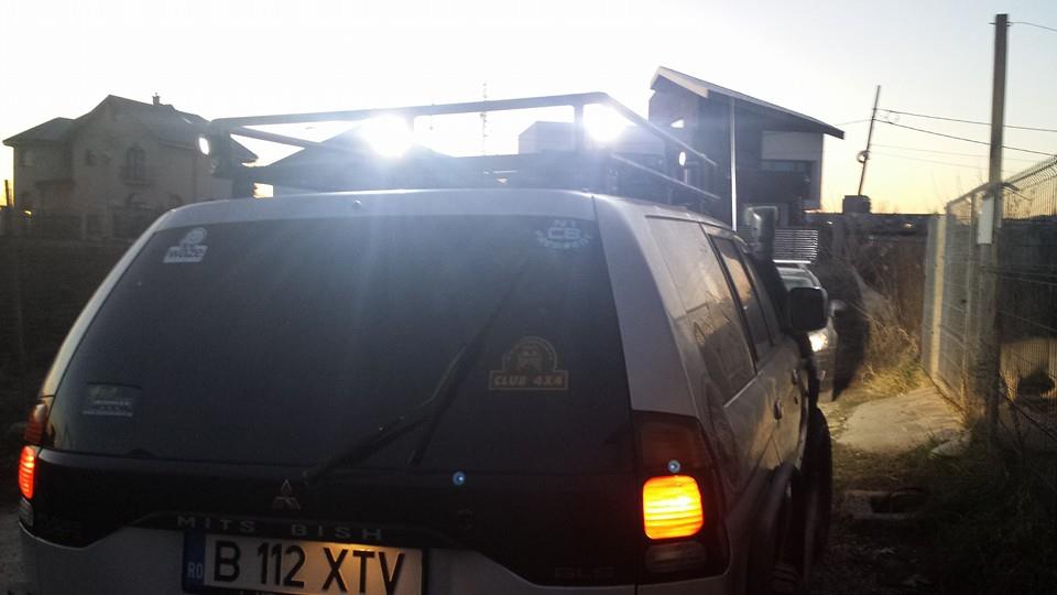

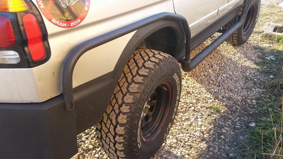

spooky Postat Decembrie 16, 2013 Autor Partajează Postat Decembrie 16, 2013 Re: Pajero Sport by Spooky In linii mari ce am facut: - am eliminat cutia de la troliu si am inlocuit cu un selonoid si integrat in bara fata - praguri prinse de sasiu sa pot pune un hi-lift la nevoie + slidere de protectie (copaci, stanci etc) - bara spate metalica (urmeaza un troliu) - portbagaj cu proiectoare pe leduri pe toate partile, atat flood cat si spot, evident cu comenzi pe bord pentru fiecare zona imparte - inlocuit proiectoarele din bara metalica (asa cum am cumparat de la house 4x4), care erau niste porcarii... au ruginit repede fara sa le aprind macar o singura data... le-am inlocuit cu cele originale de care erau in bara de plastic a masinii. - cauciucuri 267/75R16 Cooper STT MAXX pe jante de 16" si ET-25 - bucsarie mai decenta (culoare portocaliu comandate din UK) - asta pe langa multele modificari din trecut (snorkel, troliu, suspensie ironman4x4, bara fata etc.) Mi-au ramas niste restante pentru anul viitor in iarna-primavara: - rca pe 2014! :D - troliu spate - scut aluminiu (da, aluminiu si nu orice) - a doua baterie montata pe spate - helipad :)) - si de ce nu eliminare catalizator / egr + ... Mitsubisji Pajero Sport 2.5TD din 2003 YO3INP Waze.RO Link spre comentariu Distribuie pe alte site-uri Alte opțiuni partajare...

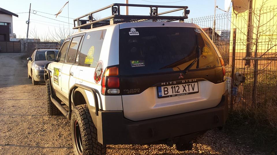

Optimus Postat Decembrie 16, 2013 Partajează Postat Decembrie 16, 2013 Re: Pajero Sport by Spooky Felicitari, faina lucrare! Sunt curios cum vor fi gumele astea pe zapada. Presupun ca le folosesti in iarna asta. O singura obiectie as avea, la bara spate, e periculos coltul ala iesit in afara, in cazul in care agati un copac sau un bolovan. Eu as fi venit cu linia barei in continuarea caroseriei, maxim 1-2 cm in afara, eventual, ca sa nu poata agata. Link spre comentariu Distribuie pe alte site-uri Alte opțiuni partajare...

spooky Postat Decembrie 16, 2013 Autor Partajează Postat Decembrie 16, 2013 Re: Pajero Sport by Spooky Felicitari, faina lucrare! Sunt curios cum vor fi gumele astea pe zapada. Presupun ca le folosesti in iarna asta. O singura obiectie as avea, la bara spate, e periculos coltul ala iesit in afara, in cazul in care agati un copac sau un bolovan. Eu as fi venit cu linia barei in continuarea caroseriei, maxim 1-2 cm in afara, eventual, ca sa nu poata agata. [ATTACH=CONFIG]198329[/ATTACH] In teorie ai dreptate, urmeaza sa vad cum va fi in practica... de bolovani imi e frica. dar nu foarte mult... de ce, bara spate, sliderele laterale si cauciucurile sunt cam la aceeasi distanta fata de tabla masinii... adica un copac nu prea am cum sa il agat cu bara spate din lateral pentru ca ma împiedică sliderele laterale si cauciucrile. Mitsubisji Pajero Sport 2.5TD din 2003 YO3INP Waze.RO Link spre comentariu Distribuie pe alte site-uri Alte opțiuni partajare...

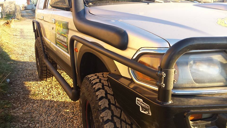

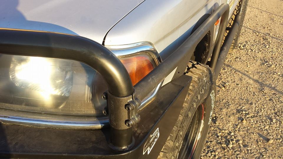

dulceanu ionel Postat Decembrie 17, 2013 Partajează Postat Decembrie 17, 2013 (editat) Re: Pajero Sport by Spooky Frumoasa lucrare.Unde ai gasit sisteme de prindere care fac legatura intre bulbar si tevile de la aripi.?Fusta din partea laterala spate a masini nu mergea taiata,ma refer la partea de tabla de la triple in jos,in felul acesta ar avea unghi de degajare mai mare si bara venea pe laterele mai ridicata. Editat Decembrie 17, 2013 de dulceanu ionel Fiecare zi trebuie trăită ca și cum ar fi ultima.. Off-road Alyon Team Link spre comentariu Distribuie pe alte site-uri Alte opțiuni partajare...
spooky Postat Decembrie 17, 2013 Autor Partajează Postat Decembrie 17, 2013 Re: Pajero Sport by Spooky Frumoasa lucrare.Unde ai gasit sisteme de prindere care fac legatura intre bulbar si tevile de la aripi.?Fusta din partea laterala spate a masini nu mergea taiata,ma refer la partea de tabla de la triple in jos,in felul acesta ar avea unghi de degajare mai mare si bara venea pe laterele mai ridicata. Nu știu... le-au luat ei de la service. Dar aș putea să mă interesez. Restul prinderilor dintre țevi sunt făcute manual de un strungar din Ploiești... sunt niște piese care acum par integrate în slidere, dar ele îmi permit dezmembrarea sliderelor în cazul în care doresc acest lucru... :) Mitsubisji Pajero Sport 2.5TD din 2003 YO3INP Waze.RO Link spre comentariu Distribuie pe alte site-uri Alte opțiuni partajare...

cos Postat Februarie 6, 2014 Partajează Postat Februarie 6, 2014 Re: Pajero Sport by Spooky Daca impingi putintel cu mana de partea de sus a sliderelor vei vedea ca nu sunt suficient de ferme pentru a putea proteja caroseria . Nu le tine nimic sa se rezeme pe tabla - ideea de protectie nu e decat o idee de deformare controlata sigura , a caroseriei de catre slider . Pe fata , muuult mai usor . Pe spate sunt utile ca te mai urci pe ele din lateral sa culegi ceva de pe roofrack ...si atat . Si ... ( Doamne iarta-ma ... ) ce colturi urate la bara spate ... pacat de munca ... si de bani ... ... sa fim corecti pana la capat ! Nu cere nimeni sa fii impecabil si un fel de varf de gama , doar corect e destul ! Link spre comentariu Distribuie pe alte site-uri Alte opțiuni partajare...
