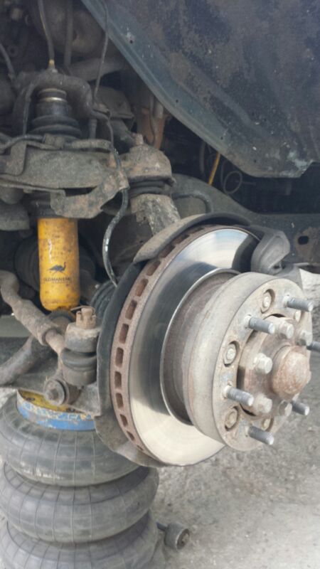

terente0081 Postat Decembrie 17, 2013 Partajează Postat Decembrie 17, 2013 Pe un Mitsubishi Pajero MK2 3500 cu suspensie OME +5cm, lift de caroserie +5cm intra BFG MT KM2 de 35" fara sa atinga, sau este nevoie sa mai ridic din barile de torsiune sau sa decupez aripile? Se lucreaza la ea de la distanta eu fiind plecat din tara, cei ce lucreaza nu au posibilitatea de a testa daca atinge sau nu la articulatie maxima. Are careva experienta, merge? Atasez o poza cu 35urile puse, va rog sa va dati cu parerea. PS. Snorkelul este rupt, va fi inlocuit in cel mai scurt timp. Link spre comentariu Distribuie pe alte site-uri Alte opțiuni partajare...

terente0081 Postat Decembrie 19, 2013 Autor Partajează Postat Decembrie 19, 2013 Re: Mitsubishi Pajero 3500 MK2 - dimensiunea maxima a rotilor? O sa fie foarte rigida pe fata si vei avea o senzatie de disconfort si/sau de nesiguranta. Mai bine inlocuiesti barile cu unele mai lungi, vezi ironman. De asemenea si amortizoare mai lungi. E mai aplecata pe fata pentru ca ai ditai bara de fier + troliu, e normal Am sa ma uit la kiturile Ironman, cu toate ca la GTC pe site nu am vazut de Pajero. Se cumpara numai kit complet sau se pot cumpara doar barile? Amortizoare am OME, kitul care da +5cm, poza atasata. Astea nu sunt mai lungi oricum, este necesar sa ma uit la altele si mai lungi? Astazi este la colantat, urmeaza sa ma uit la suspensie dupa ce o fac frumoasa :) Link spre comentariu Distribuie pe alte site-uri Alte opțiuni partajare...
