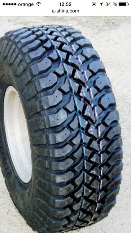

Hankook Dynapro MT ? Cum este fata de BFG km 2 ?

Parca se vede scris ceva pe flanc.....Astea sunt ?
http://www.offroaders.com/tech/AT-MT-Tires/Hankook-MT.htm

Re: Ce cauciuc este acesta ? Cum este fata de BFG km 2 ?
a primit un hankook dynapro mt.
uite aici un review de incredere
Bah Nike las-o dreak....
Daca a comandat si i-au trimis ce nu vroia,sa le dea retur.
Daca vrei sa stii detallile cerute,trebuie sa spui si de la ce producator este, plus ca modelul ala ce copiaza ~ BFG Km1 este atit resapat cit si produs de Michelin de exemplu....mai sunt cred si alti producatori ce fac ceva pe genul....
Cele de la Michelin sunt praf in noroi si se toceste pe asfalt mai repede decit BFG-ul. Depinde de gust, insa stiu ca erau 2/3 din pretul de BFG
asadar,resapat sau producator consacrat cum spun baietii mai rapizi de butoane??

Re: Hankook Dynapro MT ? Cum este fata de BFG km 2 ?
Daca vrea prietenul tau gume bune, sa le dea inapoi pe astea. Daca vrea ieftine, sa le pastreze. Abia in linkul lui air_wolf am vazut ca ar avea 3 pliuri si intarituri din otel, in rest, e saracie de informatii despre ele. Cat despre increderea in review-ul ala, mie imi pare ca advertorial platit de hankucii aia. De fapt, apar si ca sursa pentru informatii la articol.
uite alt review
mai jos sint review-urile de la utilizatori.
parerea mea: a platit BFG si ar trebui sa primeasca BFG sau o reducere.
Gumele sunt ok,am folosit.
In noroi mai slabe decat BFG,pe zapada si ud mai bune,pe asfalt mai bune (in special la franare).
Dupa parerea mea sunt niste mt-uri ce tind catre at-uri.
Una peste alta eu am fost foarte multumit de ele.
Daca ai cerut BFG si ai primit Hankok nu e in regula.
