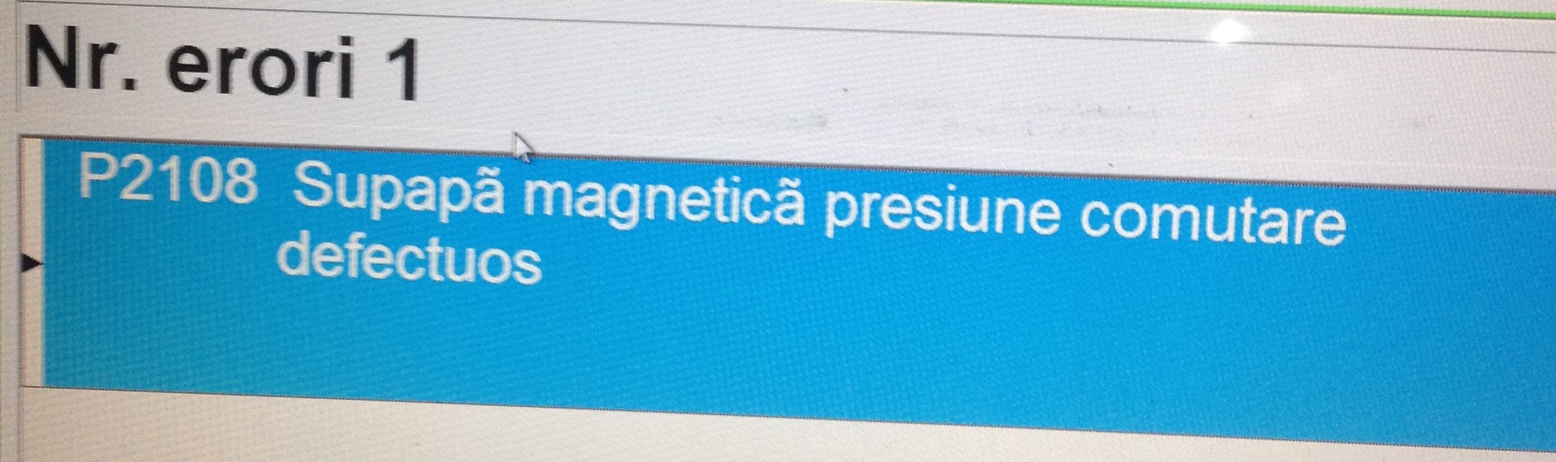

xcsorin Postat Decembrie 21, 2013 Partajează Postat Decembrie 21, 2013 Salutare tuturor, am achizitionat recent un Jeep GC 2.7 CRD din 2003. Am mers cu el, cutia a schimbat fara probleme, pana in dimineata asta cand am ajuns la masina si am vrut sa plec. Martorul din bord, cel portocaliu " Check Engine " s-a aprins iar cutia a intrat in protect mode, merge doar in R, iar in D e blocata in viteza a 2-a, iar la schimbarea intre cele doua se simte un soc foarte puternic. Am fost la service, am resetat toate erorile, iar eroarea asta : P2108 - Supapa magnetica presiune comutare reapare. Are cineva idee cu ce sa incep in a rezolva problema ? Va multumesc anticipat ! Link spre comentariu Distribuie pe alte site-uri Alte opțiuni partajare...
nstionut Postat Decembrie 22, 2013 Partajează Postat Decembrie 22, 2013 Re: Problema cutie Jeep GC 2.7 CRD - Error P2108 verifica uleiul din cutie....s.ar putea sa nu ai destul...si din cauza asta sa nu faca presiune Link spre comentariu Distribuie pe alte site-uri Alte opțiuni partajare...

octaviannus Postat Decembrie 24, 2013 Partajează Postat Decembrie 24, 2013 Re: Problema cutie Jeep GC 2.7 CRD - Error P2108 Daca cutia este mercedes inseamna ca tip-ul este 722.6 ... Mai verifica inca odata VIN-ul. Trebuie sa fie de genul : VEHICLE TYPE: ..... MODEL NAME: ...... ENGINE: 612961 30 129424 TRANSMISSION: 722634 03 111892 Link spre comentariu Distribuie pe alte site-uri Alte opțiuni partajare...
