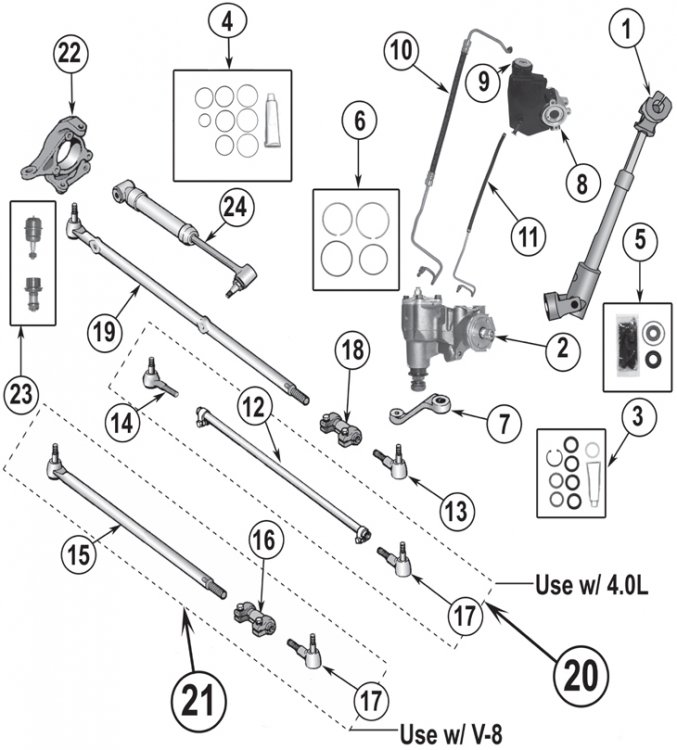

Daca caseta ta este asemanatoare/identica cu cea din poza de mai sus se poate regla. In timp apar uzuri considerate normale ale elementelor ce interactioneaza in caseta, iar dispozitivul de reglare este conceput sa preia aceste uzuri pana la un anume nivel, dupa care se impune repararea capitala sau inlocuirea casetei!
Constatarea jocului si eventual eliminarea lui, se fac numai cu volanul in pozitia corespunzatoare mersului rectiliniu (cu rotile drepte). In aceasta pozitie, cu volanul deblocat si motorul oprit, misca usor volanul stanga dreapta, pana in momentul in care simti ca miscarea nu mai este libera. Un joc considerat normal masurat la volan, e de max 15 grade de la o extremitate la alta. In acest interval daca ai intradevar joc din caseta, in timp ce volanul este rotit usor stanga-dreapta, levierul de comanda (cel pe care se fixeaza bara de directie) nu se misca! In acest caz slabeste contrapiulita surubului de reglaj, apoi strange usor surubul de reglaj in reprize scurte, verificand in permanenta reducerea cursei libere (jocului) a volanului! Atunci cand jocul devine infim, 1-2 grade (nu se recomanda eliminarea totala a acestuia), mentinand surubul de reglaj imobil, strange contrapiulita acestuia! Daca la actionarea surubului de reglaj jocul nu se reduce, atunci se impune repararea sau inlocuirea casetei!
Pentru ca durata de viata a casetei sa fie cat mai lunga, eventualele pierderi de ulei trebuie eliminate cat mai repede posibil, uleiurile trebuie sa fie cele recomandate si la nivel! Succes! :wink:

Dragos, uite schita:wink:
Nu stiu daca e exact modelul cu pricina, dar ajuta la explicatii.
Bratul Pitman nu are cum sa aiba joc: el este presat pe axul casetei.
Poate avea joc ori axul casetei ori capul de bara (reperul 13 ). Iar daca jocul nu e in capul de bara, caseta e "pa-pa", alta la rand :wink:
Editat de teddybear
Re: caseta directie grand cherokee 2.7crd 2004
Multumesc Teddy,este exact cum ai zis si tu,pitmanul(pozitia 7) sa prinda joc in ax este foarte improbabil dar nu imposibil.
Problema este ori la axul de la caseta,ori capatul de bara(pozitia 13)

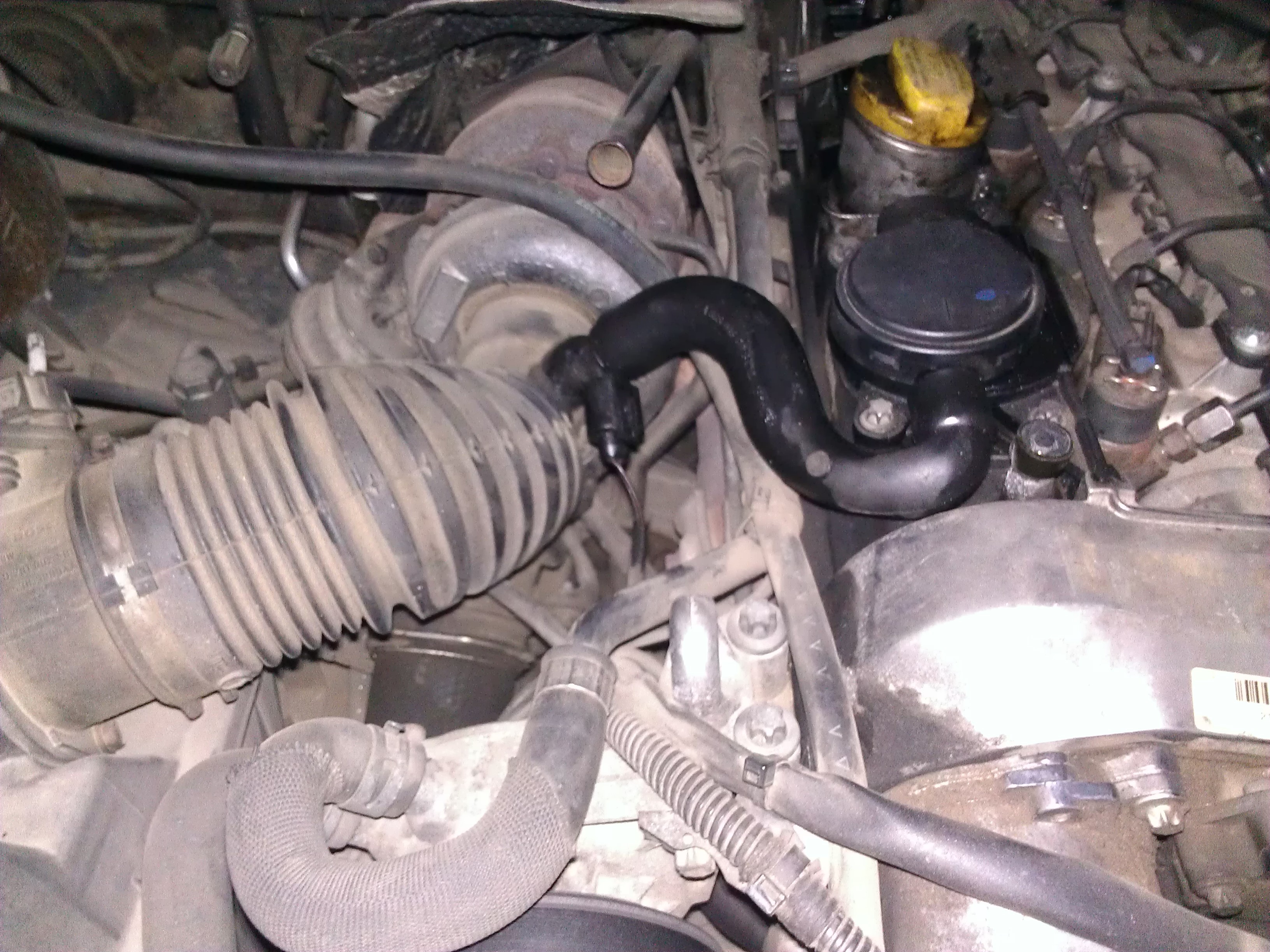

stiu, nu e vorba de directie... am descoperit ca am o piesa "uda": este vorba de "T"-ul ala de cauciuc care vine dinspre filtru de aer si nu stiu cum se numeste si ce ar trebui sa verific la el.

o sa pun si o poza cu cea de-a doua problema a mea, aceea cu piesa "uda":
imi puteti spune si mie va rog ce este acea piesa?
multumesc.
Piesa aia baga gazele de carter in turbina, am si eu aceasi problema, umezeala provine de la faptul ca are o membrana inauntru iar aceasta se fisureaza, de la caldura. Sunt curios de unde s-ar putea achizitiona membrana am avut oareshce tentative de a o comanda, nimeni nu stie nimic, pe cataloage nu apare piesa respectiva :uameni
