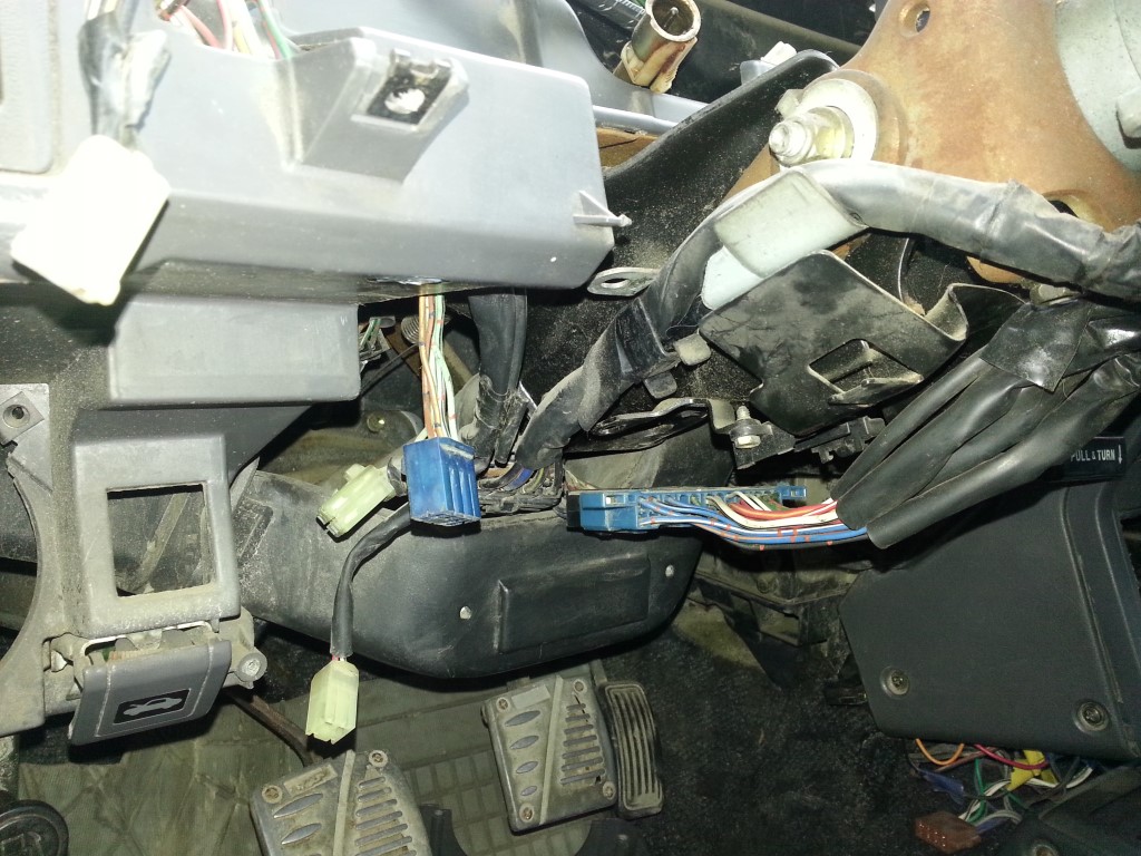

mica problema: merg semnale, merge marche-arriere-ul, nu merg pozitiile. nici pe fata nici pe spate. se pare ca nu vine curent la ele (daca era masa, nu mergeau nici restul). da, si nici bordul nu se aprinde, cu toate ca martorii merg (iar, masa este buna). lampile de plafon merg si ele. sigurantele sint bune toate :fg1
:wtf1: se intimpla?

ciudatenie este ca fata are un + si spatele altul... ele nu merg nici fata nici spate. ma gindesc ca la anumite instalatii de pom becurile sint inseriate. dar ar fi ilogic sa fie inseriate la o masina. :bi
ar mai fi sa verific daca vine + in tabloul de sigurante... aia ar putea fi o chestie. verific miine.

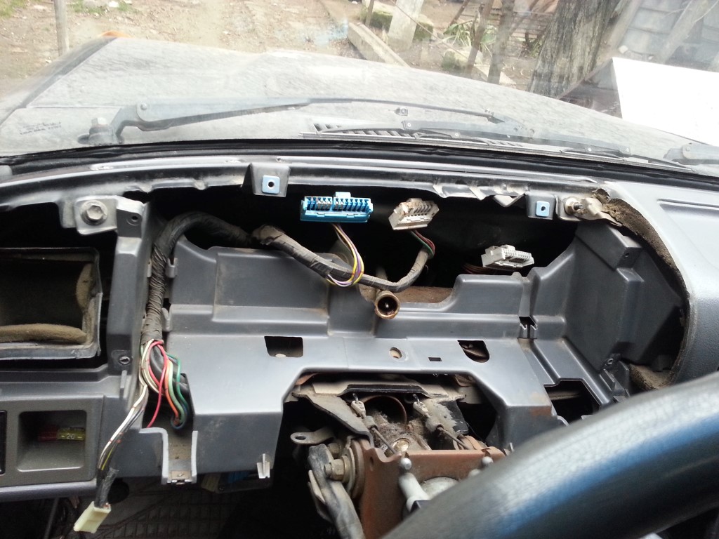

nu e de acolo. e din :pt am dat azi bordul jos.
a ramas sa fac ce-mi place cel mai mult: sa dezmebrez firele. :ce

rezolvat. un releu care nu merge cind il pui pe masina, 2 fire si o mufa.

releul se poate masura in cele doua stari (e descrisa procedura in manual). odata fara tensiune si odata cu tensiune aplicata pe pinii care trebuie.
problema era ca pe masina releul nu mergea. am gasit o mufa cu probleme, masurind pe segmente (cap la cap trebuie sa ai continuitate), am gasit si doua fire pe care le-am rezolvat. apoi, masurind din nou releul, de data asta pe masina, am constatat ca nu merge corect.
am invatat un lucru: daca vreau sa verific un releu, il verific la locul faptei, nu in casa.
