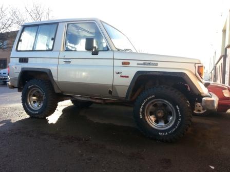

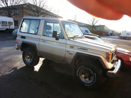

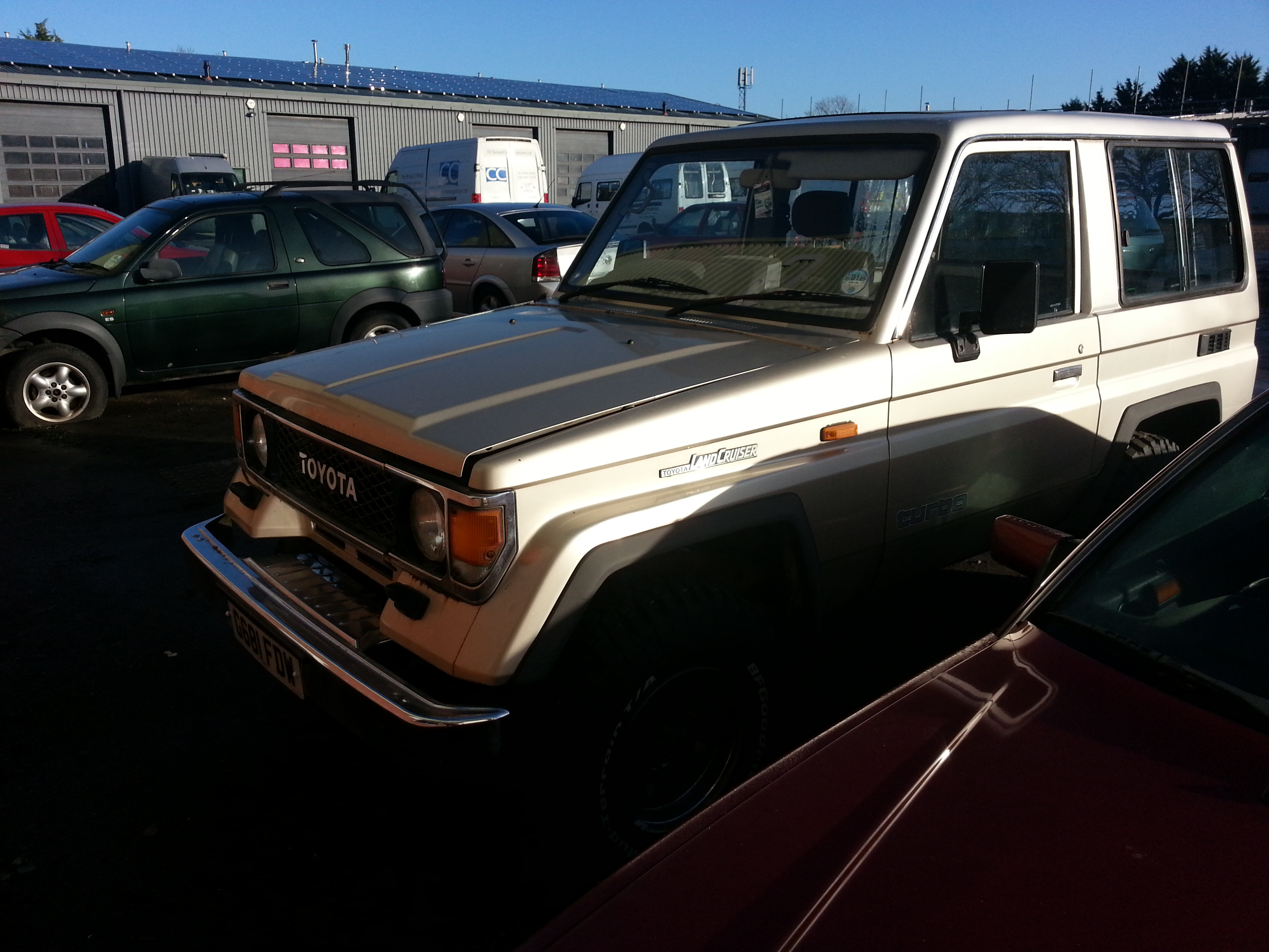

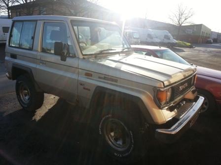

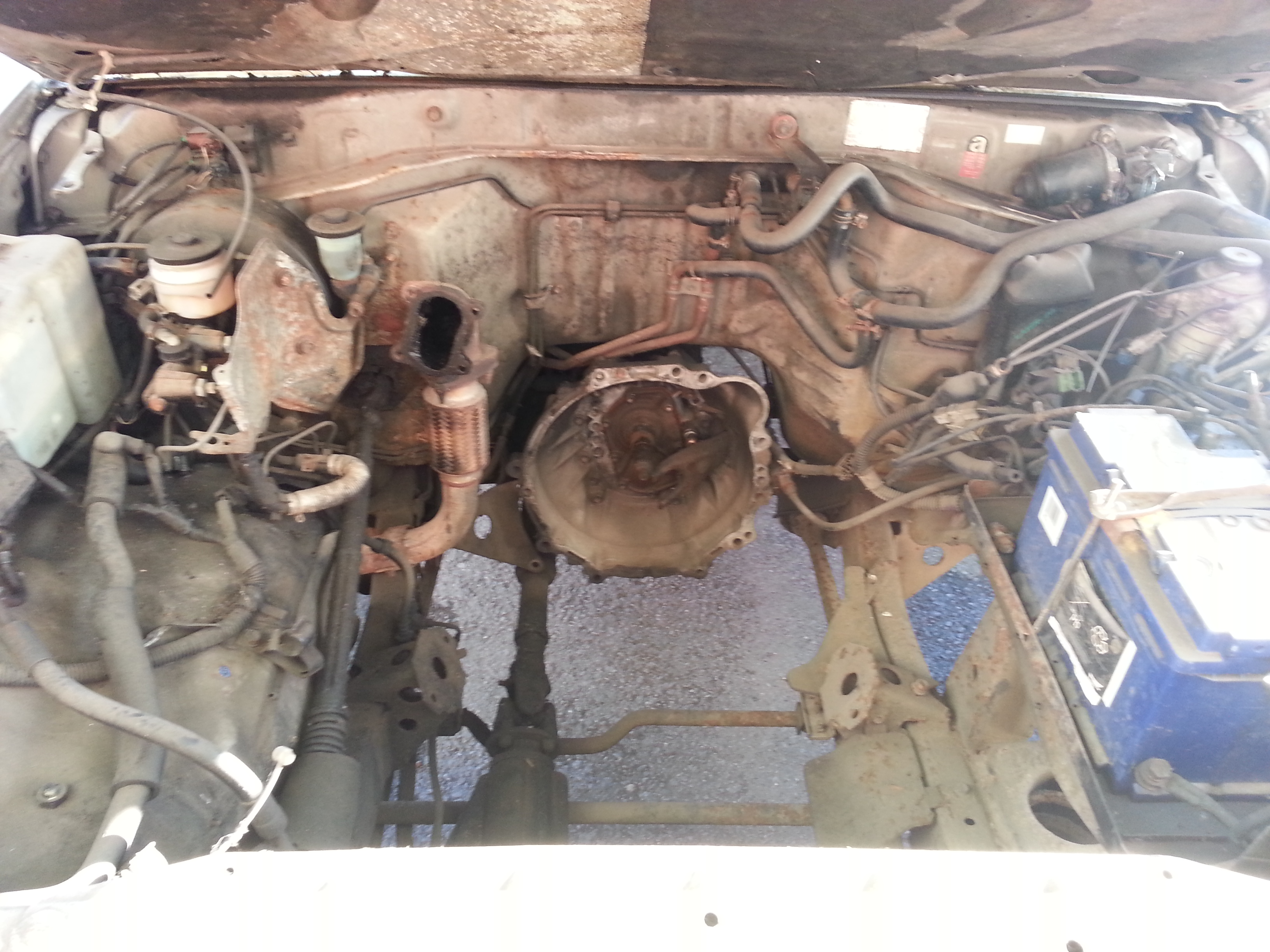

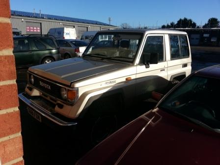

paulbiro Postat Decembrie 29, 2013 Partajează Postat Decembrie 29, 2013 salut dupa cum spune si titlu ,va prezint ultima achizitie:grin::grin::grin::banana IN MARE NEVOIE DE AJUTOR si o sa vedeti de ce.pun si ceva poze cu stadiul in care se afla. acum o saptamana si ceva cautam un manual de reparatie pt modelul acesta ,acesta este motivul dc.. :ha:..... (spre disperarea sotiei :ha::ha::ha:) am uitat sa precizez ca este englezoica (masina) si ca deocamdata si eu :hl:hl poate a mai fost cineva in situatia asta ... precizez ca tot ce este pus inapoi pe motor este fie rectificat fie nou .o sa urmeze alte poze pe parcurs...numa bine Link spre comentariu Distribuie pe alte site-uri Alte opțiuni partajare...

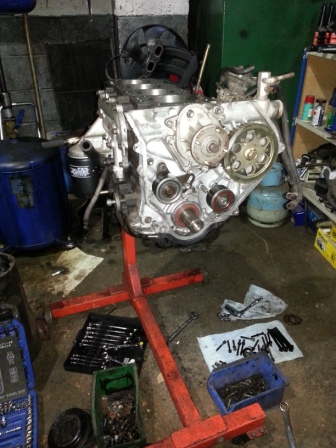

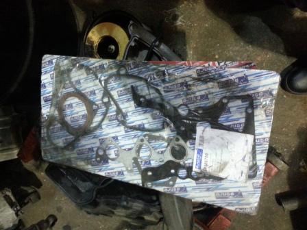

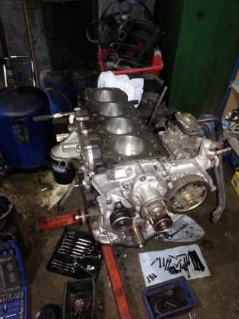

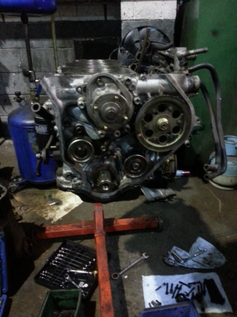

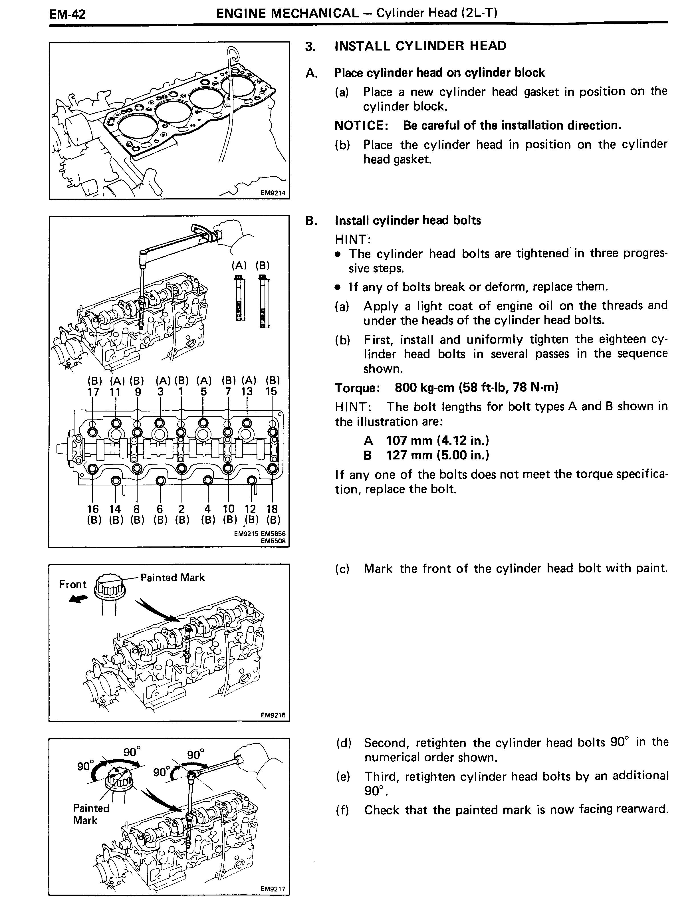

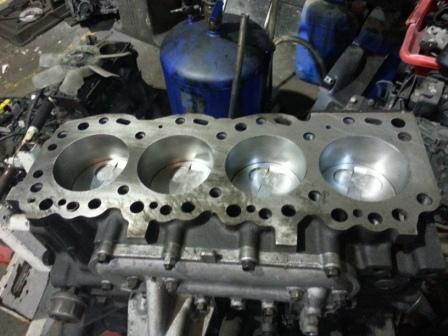

paulbiro Postat Ianuarie 9, 2014 Autor Partajează Postat Ianuarie 9, 2014 Re: LJ 70 in nevoie de mare ajutor :hl:hl:fr2 ce nasol poate fii sa trebuiasca sa refaci motorul complet desfacut de altcineva (toate la gramada....care de unde e ??) mai ales cand nu ai nici manual :ang2 ce am gasit nu ma prea ajuta. oricum ieri am avut ceva timp si am pus pompa de apa si pompa de injectie si inca ceva maruntisuri:grin: azi a fost randul chiuloasei in mare parte .am ramas in pana deoarece am ajuns la montarea garniturii de chiuloasa :hl:hl si aicea am nevoie de ceva ajutor: am cheie dinamometrica dar nu stiu sa o folosesc si mai ales cat de tare vin stranse suruburile (unde as putea gasii valorile de strangere) daca cineva ma poate ajuta ..multumesc anticipat pun si 3 poze Link spre comentariu Distribuie pe alte site-uri Alte opțiuni partajare...
flaviu Postat Ianuarie 12, 2014 Partajează Postat Ianuarie 12, 2014 Re: LJ 70 in nevoie de mare ajutor Nu ai primit manualul pe care ti l-am trimis? Acolo este explicat totul foarte clar, ai si cuplurile de stringere. se stringe prima data la 78 Nm si dupa aceea se mai stringe inca 90 de grade si inca o data 90 de grade. Toyota RJ 70 1991 2.4 b http://www.cert-transilvania.ro/ Link spre comentariu Distribuie pe alte site-uri Alte opțiuni partajare...
