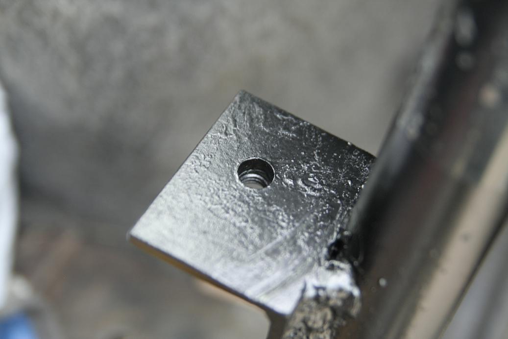

bogdan.sb Postat Decembrie 31, 2013 Partajează Postat Decembrie 31, 2013 Cat este de mic portbagalul, m-am gandit sa il impart in 2: pentru scule, canistra, cric, etc si pentru o plasa, poate una jumatate (ca 2 intra mai greu) de la piata. Suportii: si placa: Ma gandesc ca poate nu i-ar strica si o plasa, dar vad dupa sarbatori ... Link spre comentariu Distribuie pe alte site-uri Alte opțiuni partajare...

bogdan.sb Postat Decembrie 31, 2013 Autor Partajează Postat Decembrie 31, 2013 (editat) Re: Compartimentare portbagaj Feroza Super idee Bogdan. Dupa Anul Nou iti fur ideea. :) Iti dau detalii cu cea mai mare placere. Ce am constatat, ar mai fi necesara o intaritura sub placa de pal, longitudinal, ca sa nu se lase in cazul unei greutati asezate pe mijloc. Ma gandesc la un cornier de 20 mm, prins cu vreo 3 suruburi mecanice... Editat Ianuarie 2, 2014 de Astral VREUN/VREO ... http://forum.club4x4.ro/showthread.php?50746-Dictionar&p=822865&viewfull=1#post822865 Link spre comentariu Distribuie pe alte site-uri Alte opțiuni partajare...
