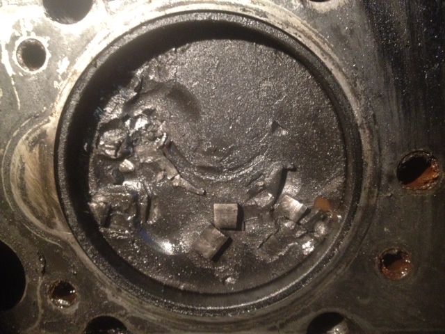

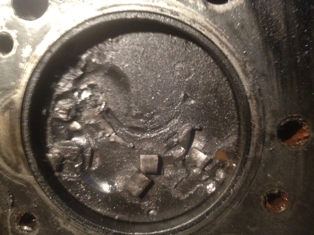

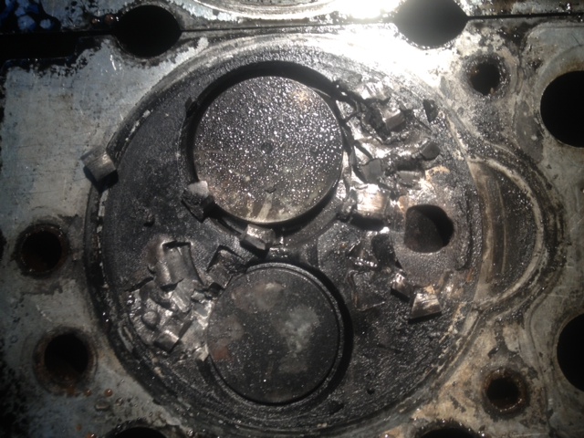

N-am mai rezistat sa stau in concediu asa ca am iesit sa ma dezmortesc putin pe la atelier si am inceput anul cu ce l-am si incheiat cu Jeep-uri .
La cea de acum clientul mi-a spus ca a oprit-o normal dupa care la 10 min. a vrut sa o porneasca si tac ,pac si gata .Motorul se invartea pana intr-o anumita pozitie si gata .
Am luat-o usor :
-demontat electromotor ,s-a mai intamplat sa se blocheze si-am eliminat varianta asta
-demontat baia de ulei pentru a vedea daca nu sunt probleme la arbore -nimic.Am constatat ca in momentul in care pistonul 2 si 3 ajung sus motorul se blocheaza. Este foarte important sa nu fie probleme de arbore pentru ca atunci operatia se lasa cu si mai multa manopera
-demontat capac chiulase :o tija sarita de la o supapa la pistonul 3 .Am pus-o la loc deci supapa circula .Oricum asta nu era motiv ca motorul sa se blocheze.Am verificat toate supapele ,toate erau o.k.in partea de sus .CLAR ,urmeaza ;
-demontat chiulasele pentru ca era clar ca problema este intre piston si chiulasa dar ce ?
1566959436_poz2591.JPG.8abed83674a61c1311af6e37c0a9312e.JPG 2060470264_poz2592.JPG.ec5efc70831af6ba0eb53ff48aa30f4e.JPG 2128397609_poz2593.JPG.dfe41627b686d0ab5e71cb4b16f62e53.JPG 421206053_poz2594.JPG.e06af7e4ba017ab1e5c42848c9517651.JPG
SCAUN DE SUPAPA CAZUT -n-am mai vazut asa ceva .
N-as vrea sa aud ca si asta este din vina VM-ului:grin:
Ce urmeaza :
-inlocuit un piston
-inlocuit o chiulasa
-inlocuit garnitura de chiulasa
-rectificat plan toate chiulasele
,,Operatiunile de montare sunt cele inverse demontarii ":wink:
Cred ca proprietaru a scapat destul de usor
ALIN :h5

Ai studiat atent bucatile de scaun ?
Care este motivul pentru care chiulasa a pierdut strangerea ? Cumva supapa a ramas deschisa si scaunul s-a ars pana la fisurare ?
Scaunul e ingust rau, subtire si supapa nu-l acopera ... si supapele casca gura atat de mult ?
Pentru ca pozele alea cu carnagiul m-a prins in mijlocul unei sesiuni de aducere la bazele de start a unei chiulase - schimbare scaune/ghiduri/supape/tacheti ...portare si polisare canalizatii , marire debit de racire ... planare inclusiv la capac si planul de galerii ... descantare cu busuioc si limbi de fecioare ... pregatire pentru al doilea injector ...
... M-A LUAT CU FRIG PE LA CEAFA ...

Am intalnit asa ceva la un BMW...omu o alergase rau...dar fara ulei:))accelasi lucru sa intamplat si aici...forja fara ulei...sau ulei ff prost;)Mai poate sa fie si alta problema...garnitura de chiuloasa cum arata??posibil sa fi mers fara apa...
Mai stiu un caz asemanator la un Golf GTI..omul a pus aditiv pt combustibil si cam acelasi lucru sa intamplat....plus ca efectiv sa topit o bujie...:D

Nu cumva astea sunt motoare pe benzina despre care vorbesti?
VM-ul asta e un diesel de 2.5l.
Tija la supapa am avut si eu sarita la VM-ul meu. Se uzeaza repede si le-am schimbat pe toate. Dar scaun de supapa cazut n-am mai vazut de vreo 20 de ani la Tg. Secuiesc, si atunci a fost pe motorul de competitii, exact dupa sfarsitul cursei si cu electrodul bujiei topit. Nu pe un amarat de diesel.

Talpa grea duce la temperaturi mari indiferent ca e diesel sau benzinar . La bezninar temperatura e generata de turatia marita pe care o poate dezvolta , iar dieselul de comprimarea mare la care trebuie sa functioneze . Supapele , turbina , evacuarea ... sunt la fel de problematice la ambele categorii .
Intrebarea de baza este - cumva s-a facut o reparatie anterioara la scaun ?

Cunosc masina asta de vre-o 3 ani si nu s-a lucrat in interiorul motorului ,ce-i drept nu s-a circulat mult .In plus a participat la intalnirea Jeep Club Romania din Apuseni si avea toate motivele din lume sa crape atunci .
Supapa este O.K. ,ghidul O.K. garnitura O.K. Presupunerile mele in privinta pistonului s-au adeverit -era lovit de cioburile de scaun si erau gripati segmentii rau ,in consecinta l-am inlocuit .
V-am spus de la inceput ca n-am mai vazut asa ceva .
