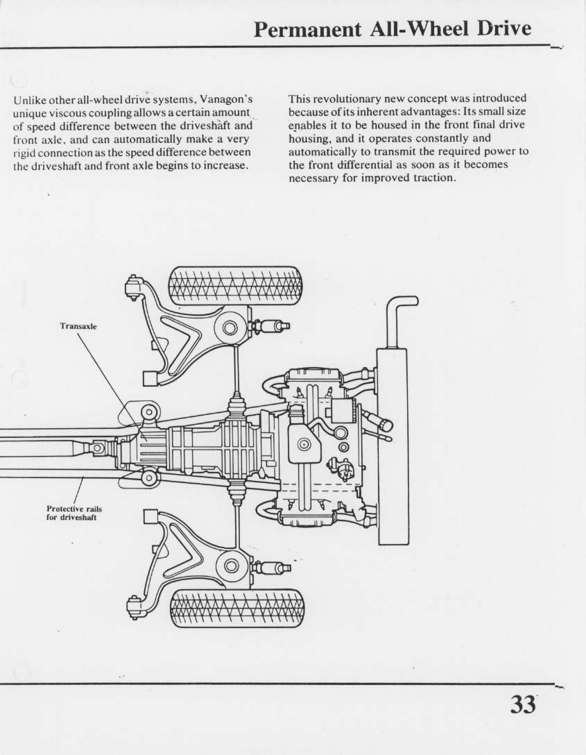

puntea fata este cea motoare la variantele fara syncro,
<le>
la t4. ulterior am vazut ca este in discutie t3, care avea motorul in spate, deci ...
Editat de bogdan_g
Re: VW T3 syncro - ce tip de transmisie fata are?

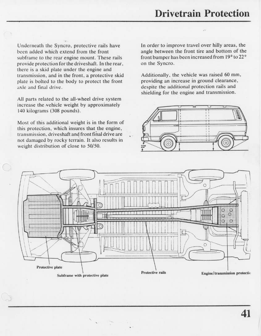

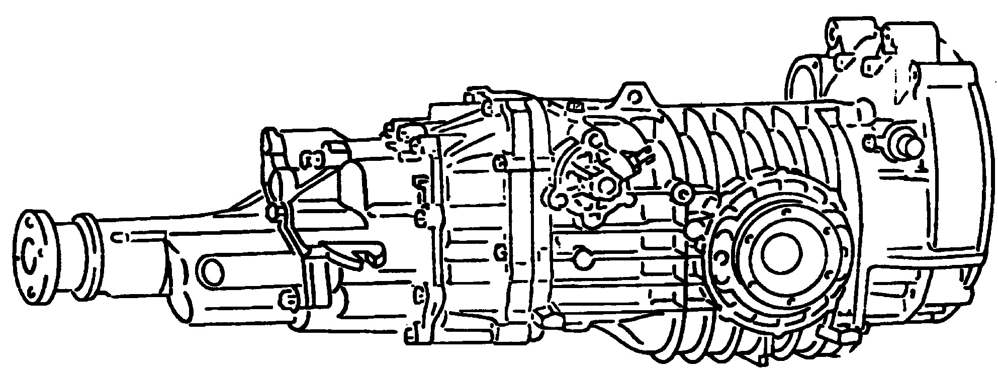

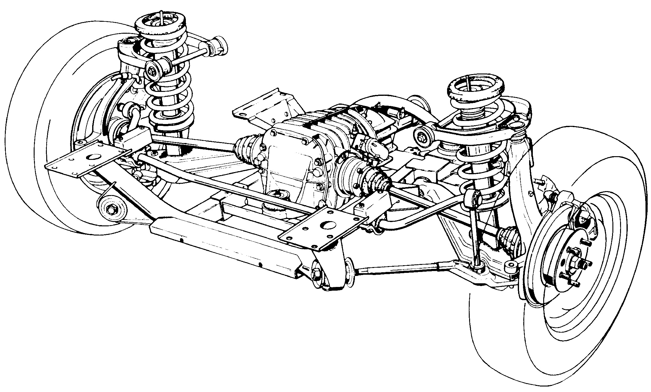

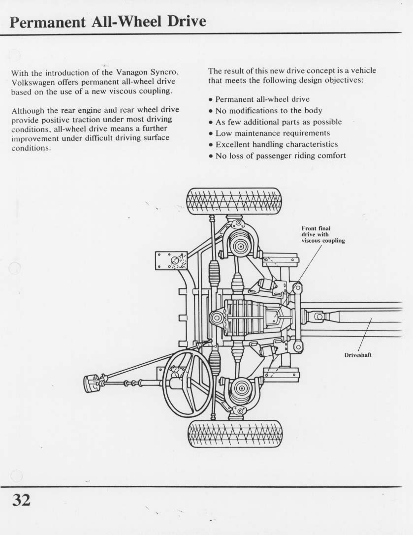

Teoretic am citit undeva pe sycroclub ca se poate transforma dar la niste costuri si chinuri de nu merita. Trebuie alta cutie, alti suporti, podea etc. Vezi fata de o cutie normala cum arata cea de syncro. In poza cu dedesuptul masinii vezi si cam ce ar trebui sa aibe syncro in plus fata de unul simplu. Daca bine retin cardanul trece inclusiv printr-o intaritura a sasiului.

Am avut T3 cu punte motrica spate,acum detin T3 Syncro.
Chiar daca par identice,sunt 2 masini cu totul diferite (dpdv al tractiunii,plajele cutiei de viteze,stabilitate...etc).
Daca vrei un Syncro,cumpara-ti unul,nu te baga la modificari...o sa fie prea costisitor.
