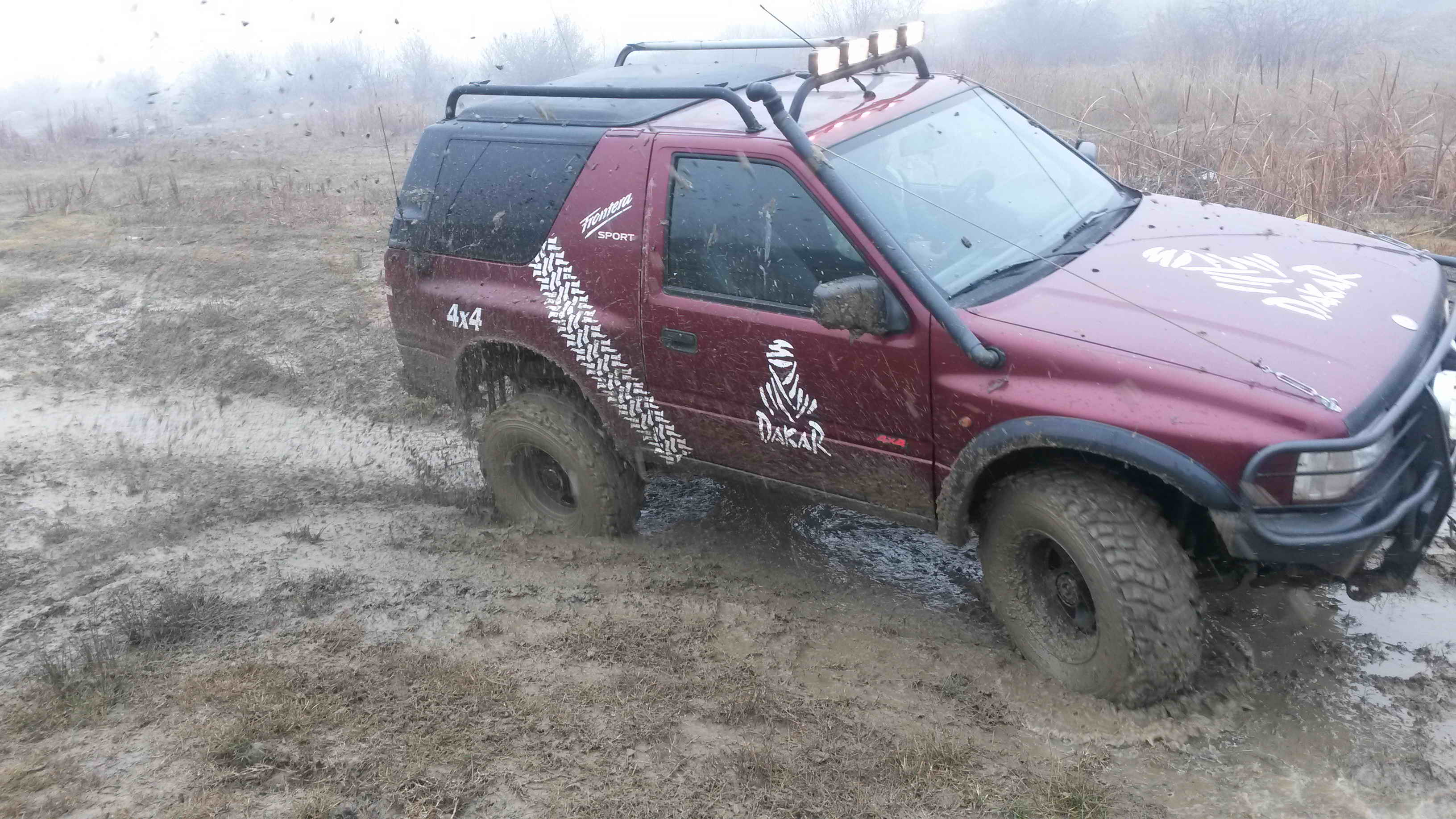

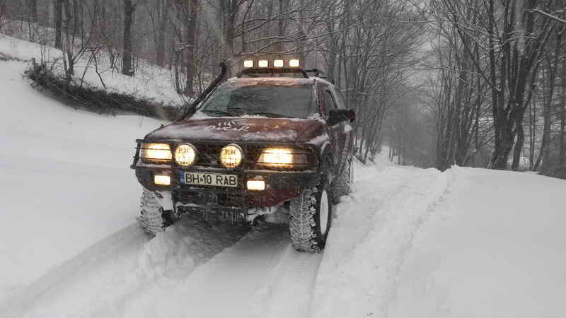

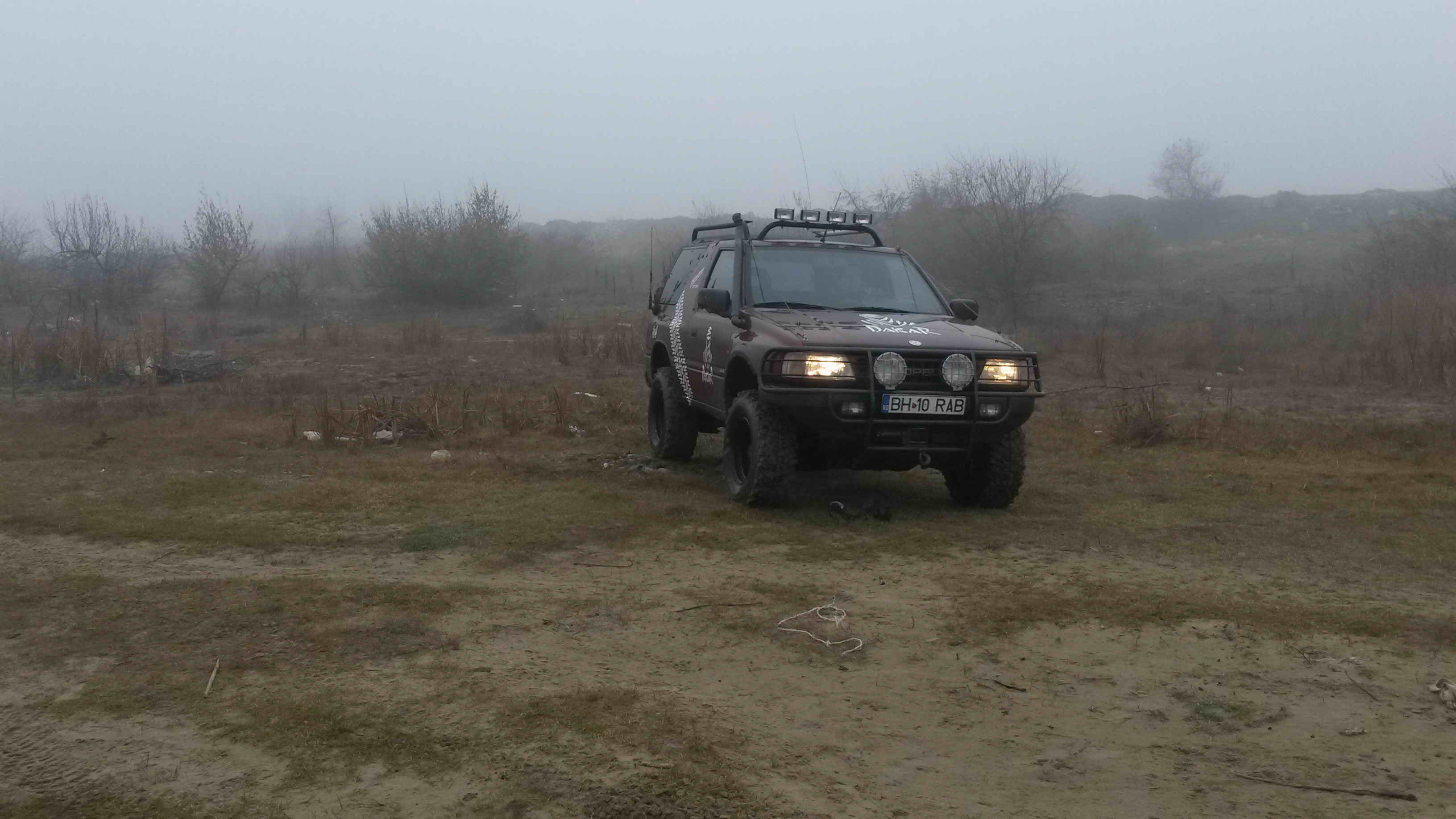

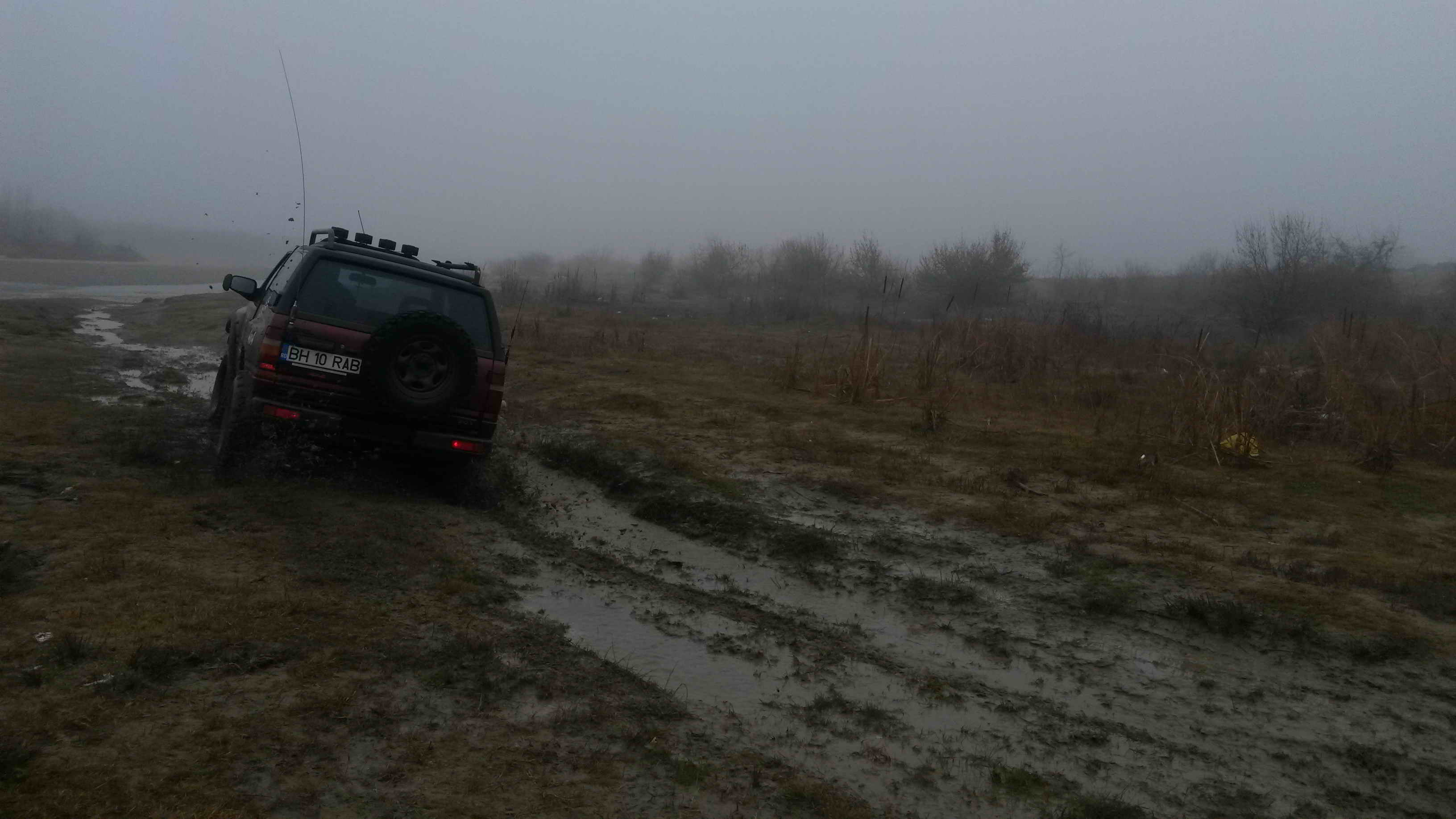

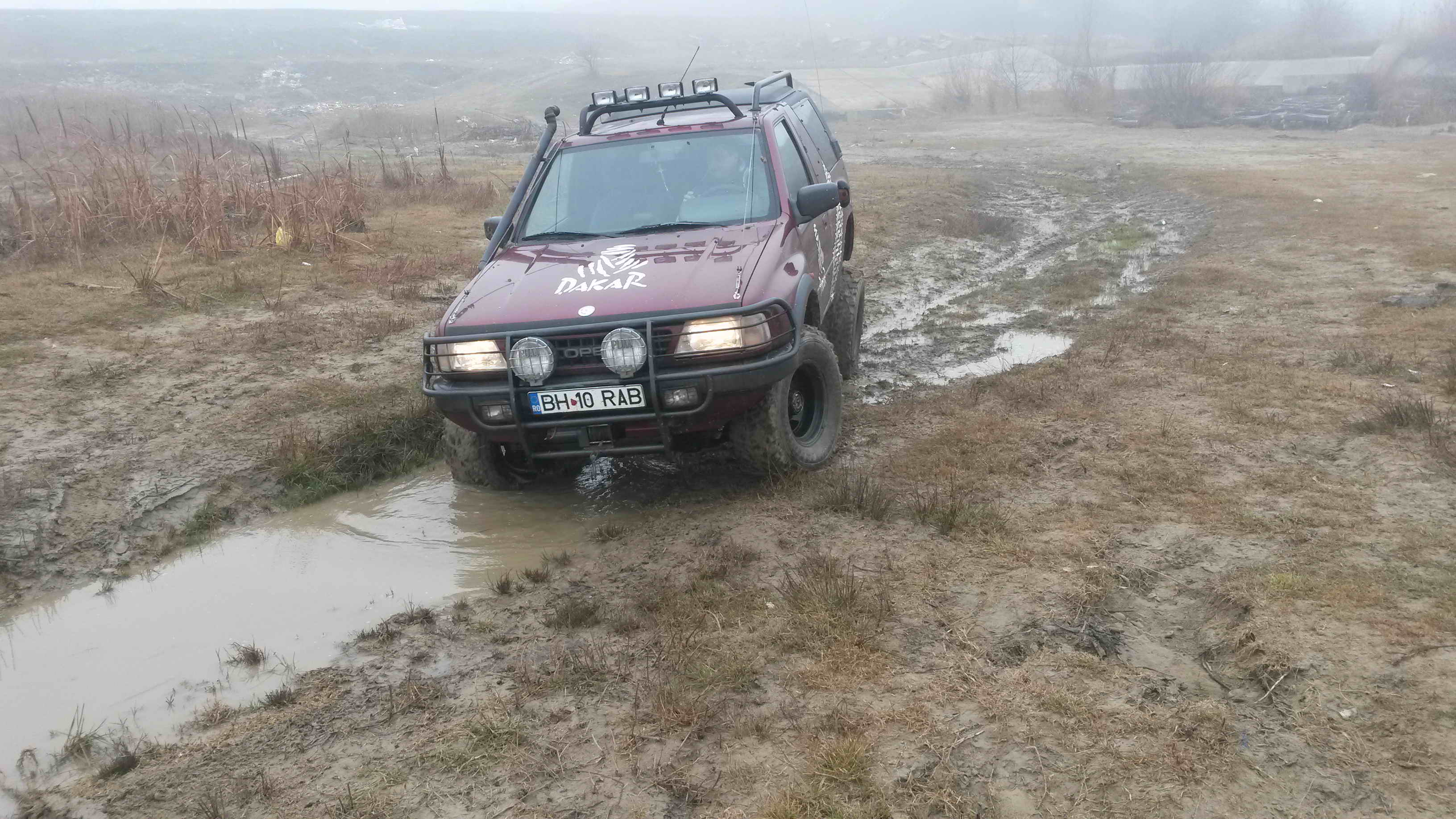

Masina este foarte ok, singurele probleme momentan ar fi: nu trage, nu sar de 100km/h
si ... consuma exagerat GPL cam 18%, urmeaza sa ii fac o verificare.
Legat de putere poate imi dati ceva sugestii unde sa ma indrept, ce sa verific.

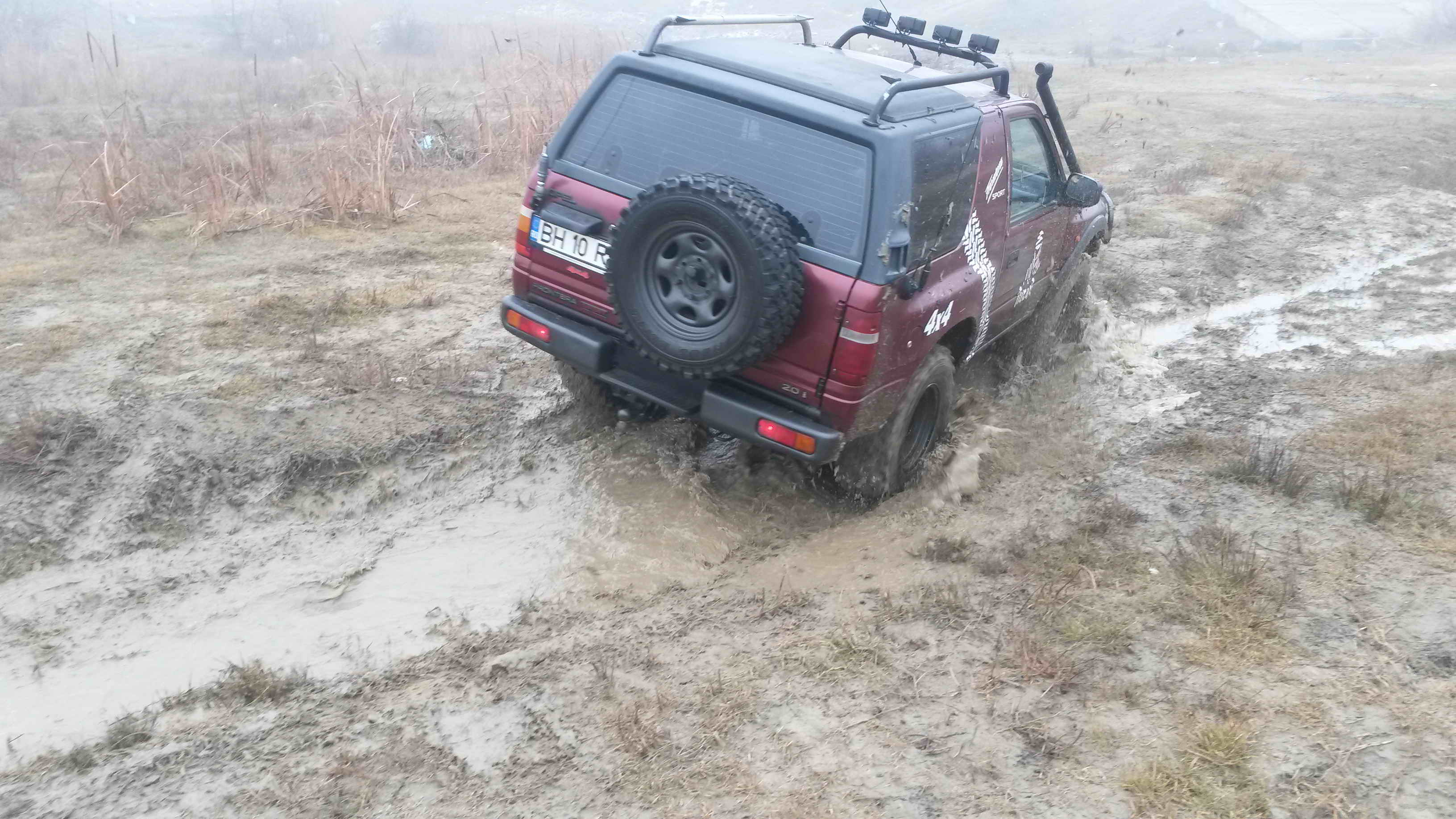

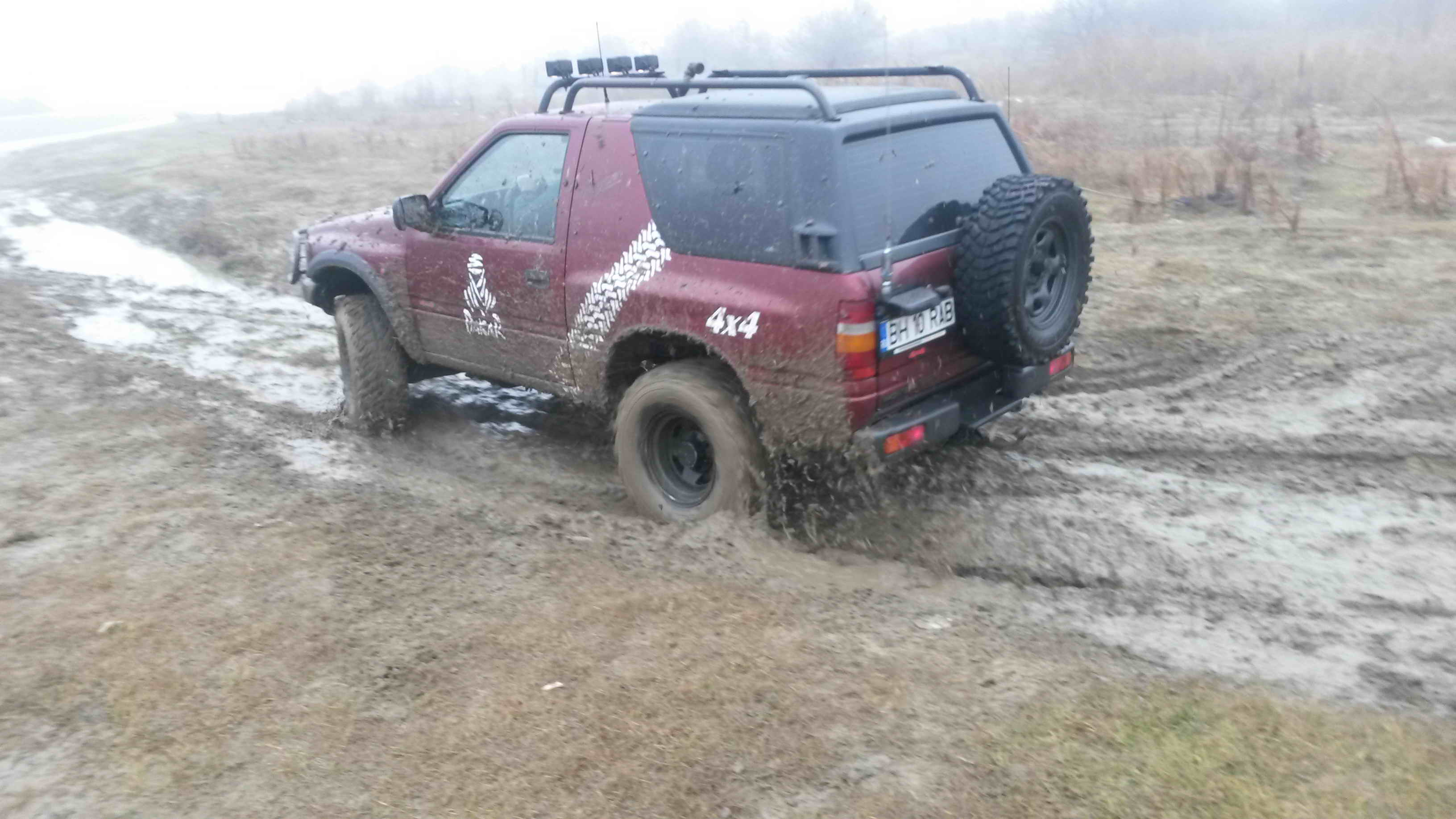

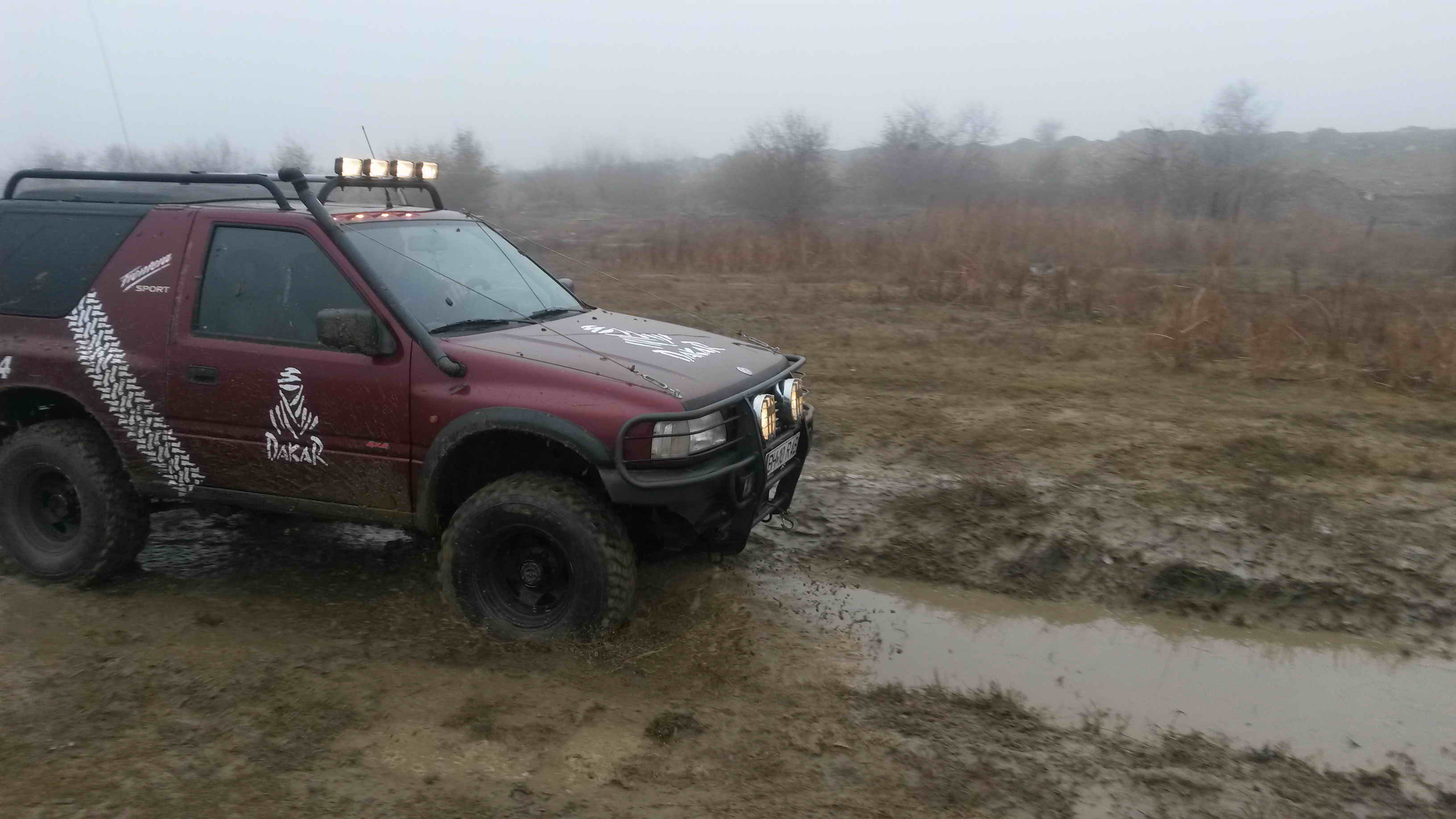

Atasez niste poze facute chiar azi la o joaca mica :))
Masina a mers excelent !

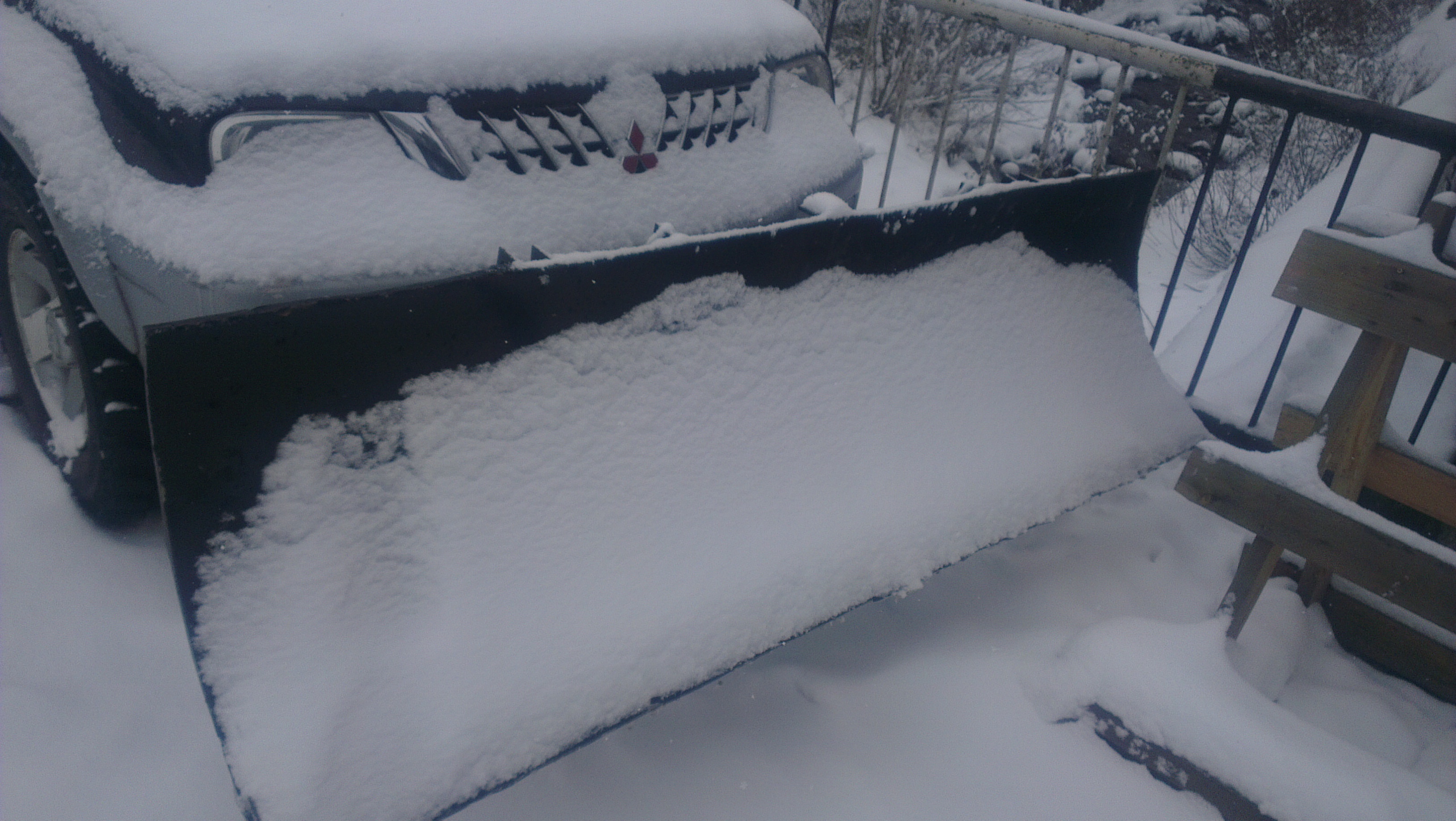

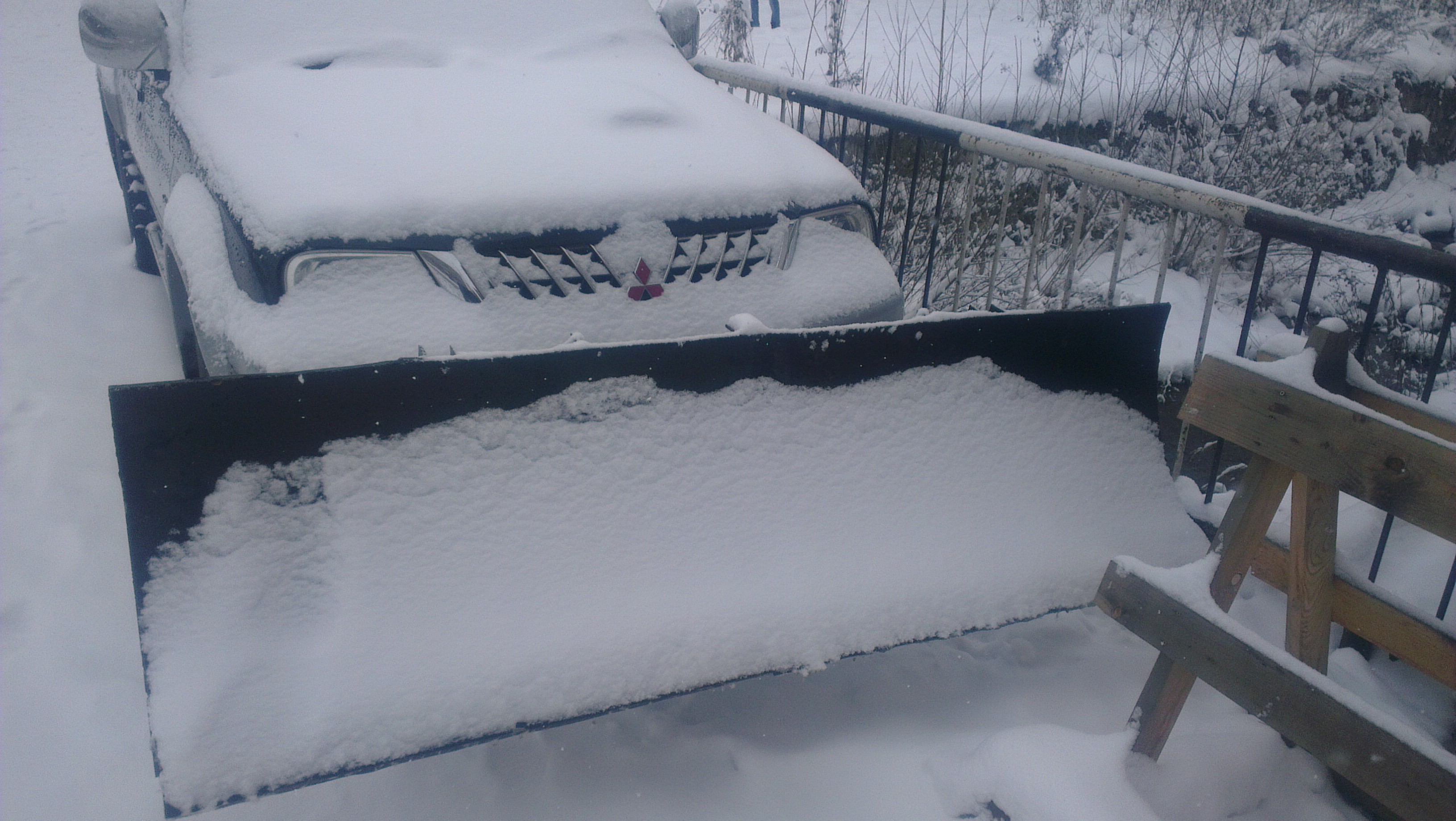

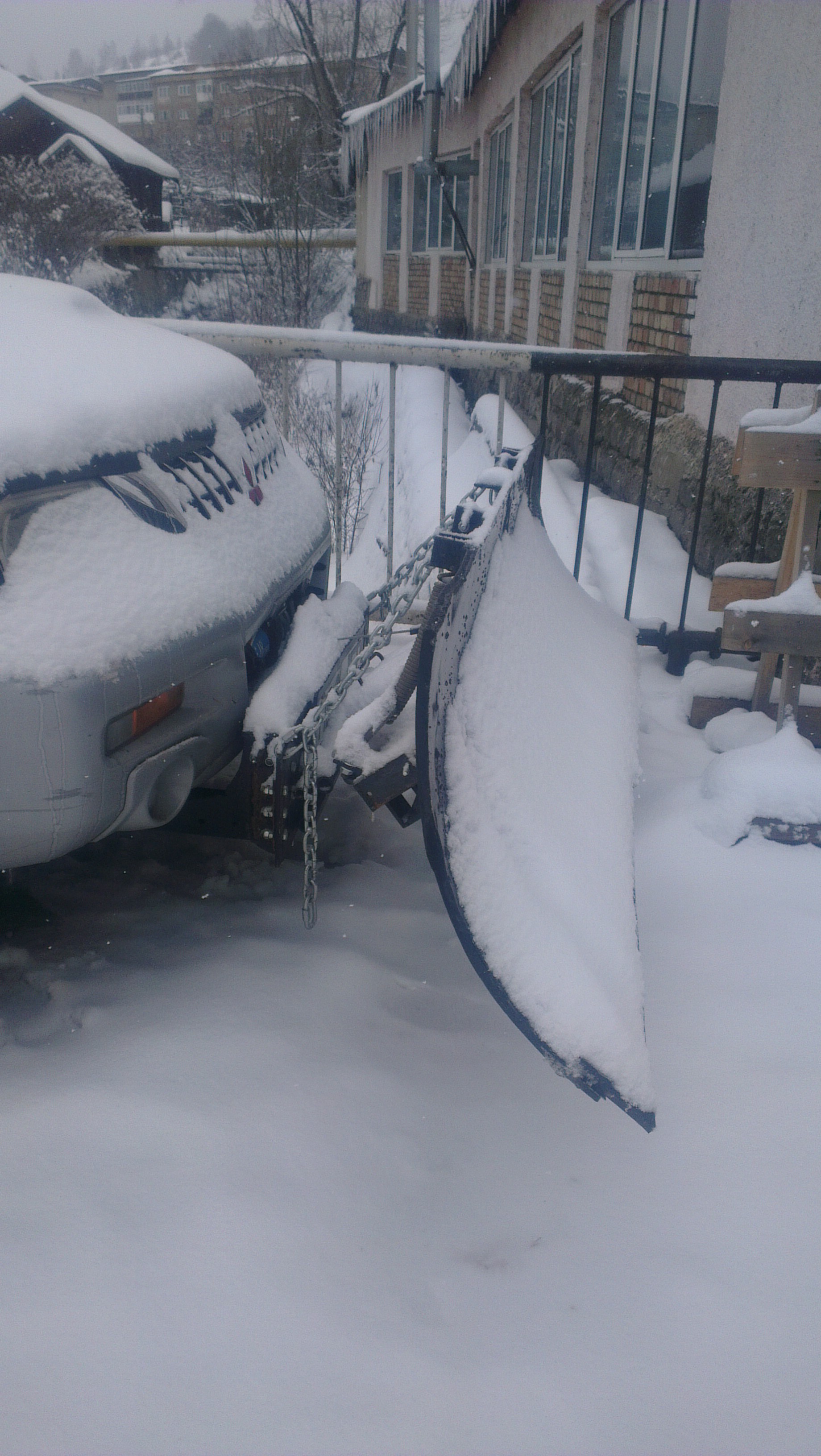

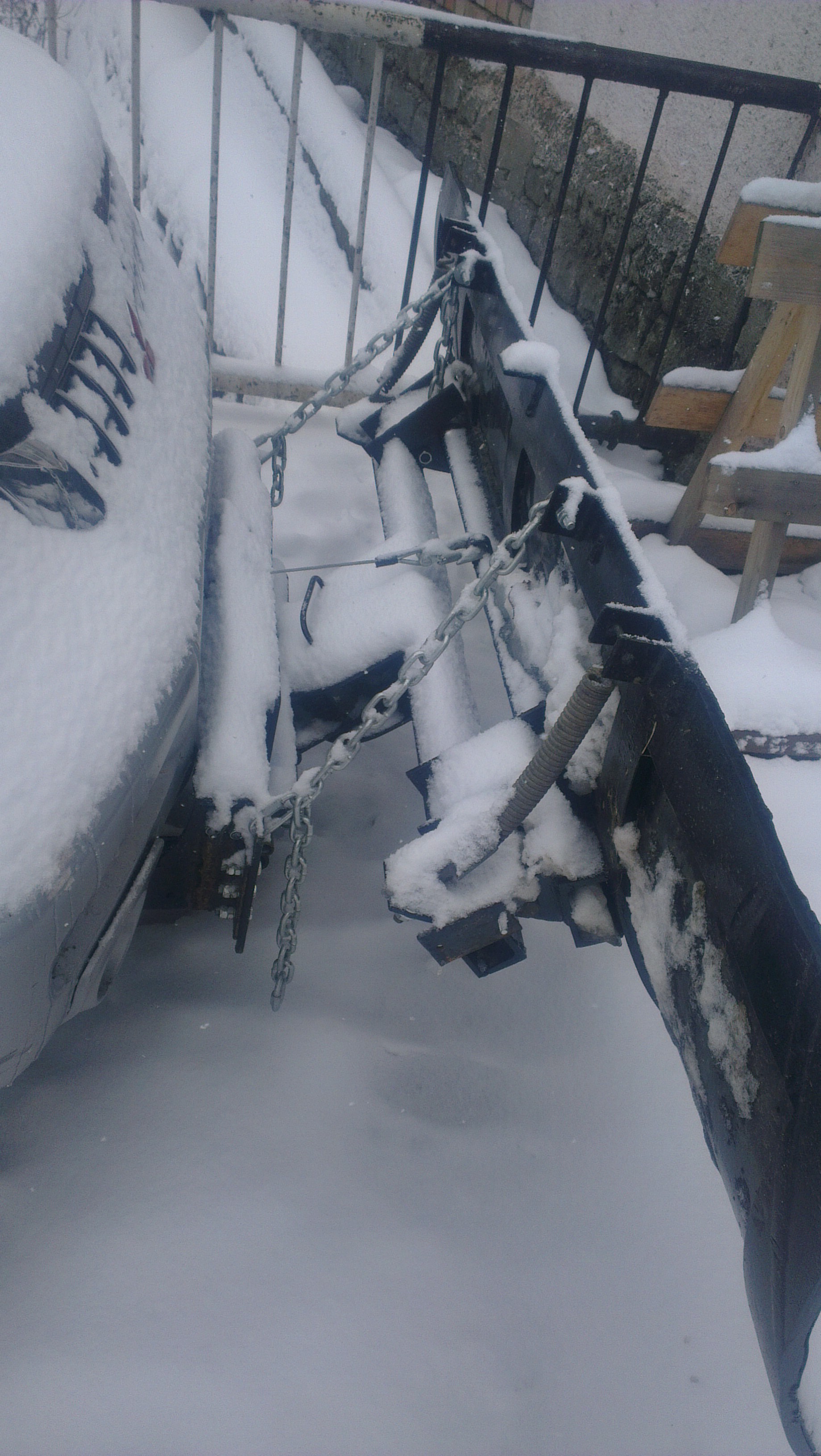

vreau sa confectionez, da, pentru a mea frontera o LAMA !!! o lama pentru deszapezire, avand in vedere ca stau si intr-o zona cu padure, chiar as avea nevoie. Azi am avut sclipirea :)))) vreau sa o fac reglabila cu unghi catre stanga si catre dreapta, reglabila pe inaltime pe 3 nivele, iar in partea de jos a lamei ma gandeam sa montez 15cm de cauciuc.
intrebarea cea mai de soi ar fi: din ce pot sa fac lama ? sa nu fie deloc grea, dar sa fie rezistenta. sa se poata si curba respectivul material.
si a 2-a: in partea de jos merge pus cauciucul.... pe cel mai de jos nivel lama va avea liber 15cm pana la sol (denivelari, bolovani), iar acei 15 cm vreau sa ii acopar cu un cauciuc care sa vina in continuarea lamei. De unde, cum ? un cauciuc tare, usor flexibil.
Ce ziceti de idee ? A mai facut cineva, vre-un coleg ? In comert sunt ffff scumpe, nu merita.
Nu o vreau hidraulica, voi face manual toate reglajele.

Lama poti sa o faci dint-un tub de 1200 mm din care scoti o bucata,iar partea de jos din cauciuc de la o banda transportoare,cel putin asa si-a facut un prieten pt un L200.Singurul inconveniet este greutatea.
