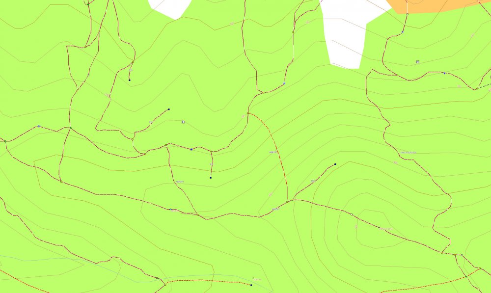

razvid Posted January 8, 2014 Share Posted January 8, 2014 Va salut pe toti, Desi nu ma dau cu 4x4 am urmarit discutiile de aici pentru ca am vazut ca este un grup activ, iar la un moment dat cineva de aici m-a ajutat neconditionat. Am vazut postarile de trackuri si m-am uitat pe ele si vreau sa spun ca am ramas impresionat, probabil pentru ca nu prea stiu cu ce se mananca off-roadul adevarat cu masina. Eu ma dau cu un EXC 450, si am facut cateva dintre trackurile postate. Nu imi imaginam ca masinile, chiar si echipate pot trece prin locurile alea... Adica, acolo unde e bolovanul ala dupa Groapa Ruginoasa, sau coborarea de sus de la Piatra Graitoare pana pe drumul de Pregna (cred ca ii zice Drumul Oaselor)... Mai e coborarea aia spre Chiscau din Vartop si inca mai multe trasee pe care le-am vazut postate de baieti si nu mi le mai amintesc... Oricum e tare, si ma inclin in fata celor care baga hardcore... probabil ca au si cu ce... Dupa ce mi-am luat un GPSMAP 60 csx si nu am fost multumit de hartile care sunt disponibile m-am tot documentat cum sa fac eu harta asa cum vreau... Si dupa ceva timp am cam reusit sa imi dau seama... Asa ca m-am apucat sa pun eu toate trackurile pe harta sa vad ce iese... Plus alte informatii pe care le-am gasit... Dupa aia am inceput sa strang info, trackuri de peste tot... Am reusit pana la urma sa pun ce am facut eu, ce au mai facut altii si am inceput sa construiesc o harta. In momentul asta e pentru partea din zona Stei - Sighistel - Varzari - Poiana - Vartop - Chiscau, baza fiind hartile de la openmaps.eu. Am pus si vreo 2 trackuri gasite aici sa va dati cu parerea daca poate ajuta o asa harta. Cele pentru 4x4 sunt cu violet inchis, pentru enduro sunt cu mov deschis. Probabil ca prin multe locuri pe unde am fost cu motorul se poate baga si lumea cu masinile, dar sunt si locuri in care am trecut prin padure deasa sau pe vai inguste, asa ca daca sunteti in zona ma puteti intreba de trasee le de moto. As vrea sa va dati cu parerea si daca va e de ajutor ma bucur mult. Daca mai aveti trackuri si vreti sa le pun pe harta pentru o anumita zona, spuneti aici, eu oricum incerc sa colectionez de pe unde apuc, cu speranta ca odata voi avea timp sa le si pun pe harti... Nu stiu cum e ROAD 2013, dar pana una alta eu nu dau atatia bani pe el, pentru ca experienta cu 2008 - 2009 nu ma face sa vreau sa dau bani pe el :)... Sper sa mearga linkurile sa puteti downloada fara probleme fisierele... ROWest Map 1.0.0.6 Numai bine... Razvan 1 Link to comment Share on other sites More sharing options...

razvid Posted January 12, 2014 Author Share Posted January 12, 2014 (edited) Re: Harta custom pentru Garmin - Bihor [Parcul Natural Apuseni, Muntii Bihorului, Codru Moma] E bine asa, la Family ID pune ce vrei tu un numar care sa nu mai fie folosit de altele. ex: 77. Si dai start. O sa te intrebe ceva legat de fisierul typ, ca trebuie sa sincronizeze ci family ID si gata. Sa fie checkuit Install in MapSource. Trebuie sa mearga! Razvan ... Sa imi spui te rog daca ai reusit... Edited January 12, 2014 by razvid Link to comment Share on other sites More sharing options...
stane Posted January 12, 2014 Share Posted January 12, 2014 Re: Harta custom pentru Garmin - Bihor [Parcul Natural Apuseni, Muntii Bihorului, Codru Moma] Am reusit sa duc harta ta ROWest in MapSource(multumesc pentru crack-ul corect,daca se poate spune asa la cGPSMapper) si pot spune ca harta e minunata ca aspect. Cuprinde muntii Padurea Craiului-Vladeasa, Codru Moma, Zarand, parte din Poiana Rusca si pacat ca nu tot Bihoru. Ramane sa verific cum se fac trackurile rutabile si nu ne mai gandim la RO.A.D.2013 Am pus un track mai vechi Vartop-Piatra graitoare-Bihoru pentru verificare. Link to comment Share on other sites More sharing options...
razvid Posted January 12, 2014 Author Share Posted January 12, 2014 Re: Harta custom pentru Garmin - Bihor [Parcul Natural Apuseni, Muntii Bihorului, Codru Moma] Pai asta am facut eu... Am pus trackurile, le-am editat (curatit), am pus puncte, etc... Daca ai trackuri pe care nu le gasesti acolo le voi pune... Oricum voi face update la o luna cu tot ce gasesc... Sau poate nu te referi la asta... Harta e rutabila... Pe GPS daca iti pui punctele pe o ruta si dai navigate iti calculeaza cum trebuie... Oricum mai povestim despre harta... Eu zic ca e de ajutor mai ales daca poti ruta pe offroad si ai cat de cat trackuri importante cum e aici zona Parcului Natural Apuseni. Mai e de lucrat pentru zona Codru Moma si in jos spre Deva... Na... Oricum e bine ca ai reusit sa o pui in Mapsource! Numai bine! Link to comment Share on other sites More sharing options...

razvid Posted January 26, 2014 Author Share Posted January 26, 2014 (edited) Re: Harta custom pentru Garmin - Bihor [Parcul Natural Apuseni, Muntii Bihorului, Codru Moma] Eu lucrez la un update pe care sa pun toate trackurile pe care le-am mai identificat si pe care le mai astept. Probabil ca dupa 15 februarie va fi asta. Si am largit si eu aria hartii pentru ca am inteles ca se doreste mai mare... Dupa ce o salvezi in *.mp - Polish Format, trebuie sa ii dai export - img/cgpsmapper - dupa care procedura cu MapsetToolkit. Numai bine! Motivul pentru care eu nu am facut-o mai mare de la inceput este pentru ca e greu sa lucrez pe o suprafata mare in acelas timp, iar majoritatea informatiilor le-am avut din zona pregatita. Daca voi obtine mai multe informatii din offroad si din alte zone voi largi harta pana se va acoperi intreaga tara. Din pacate lumea nu se inghesuie sa puna la dispozitie trackuri. Vom vedea pe parcurs... Edited January 26, 2014 by razvid Link to comment Share on other sites More sharing options...
