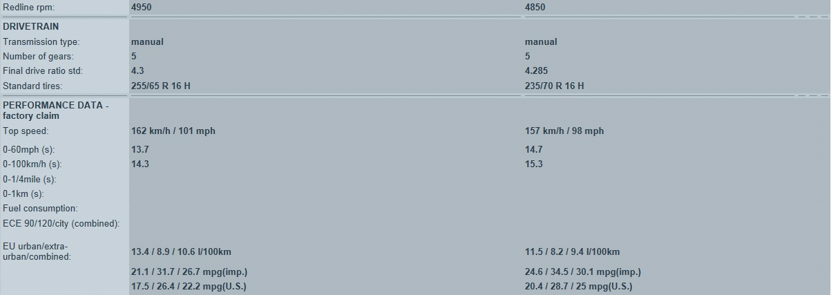

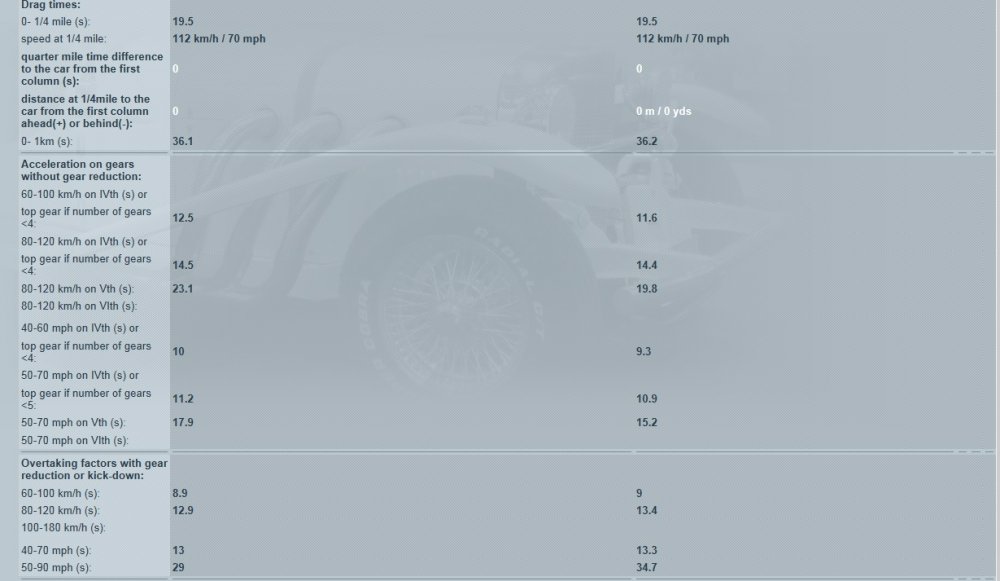

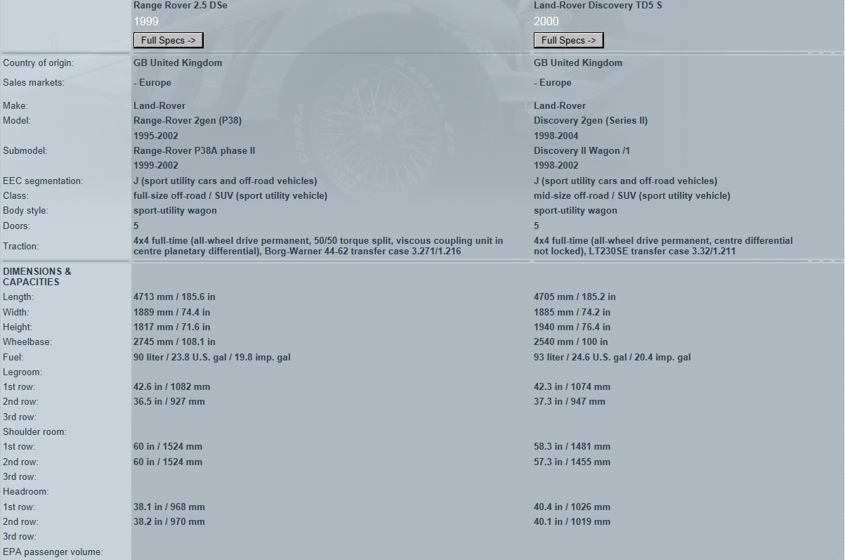

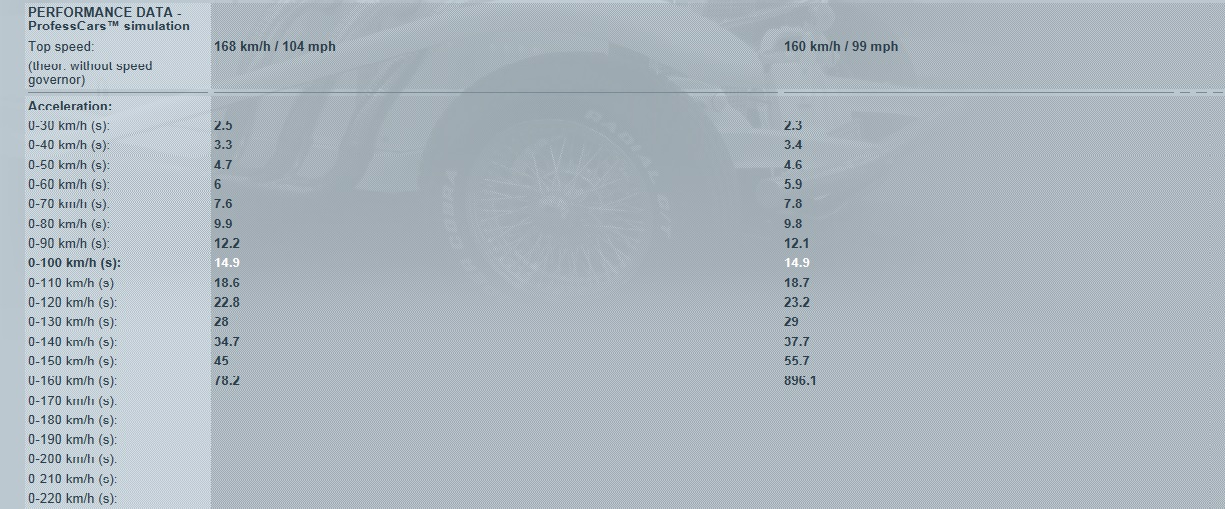

Si ca sa incep cu bazele, gasiti mai jos comparatie intre cele doua modele la aproape toti parametrii tehnici. Din experienta, am observat ca datele, pentru cativa parametrii sunt usor diferiti de la o baza de date la alta. Ex. Acc 0 - 100km/h am gasit si cu 15,1s si cu 14,9s, si cu 14,8s. Dar pana la urma sunt diferente foarte mici ce nu cred ca influenteaza pana la urma rezultatul final.
