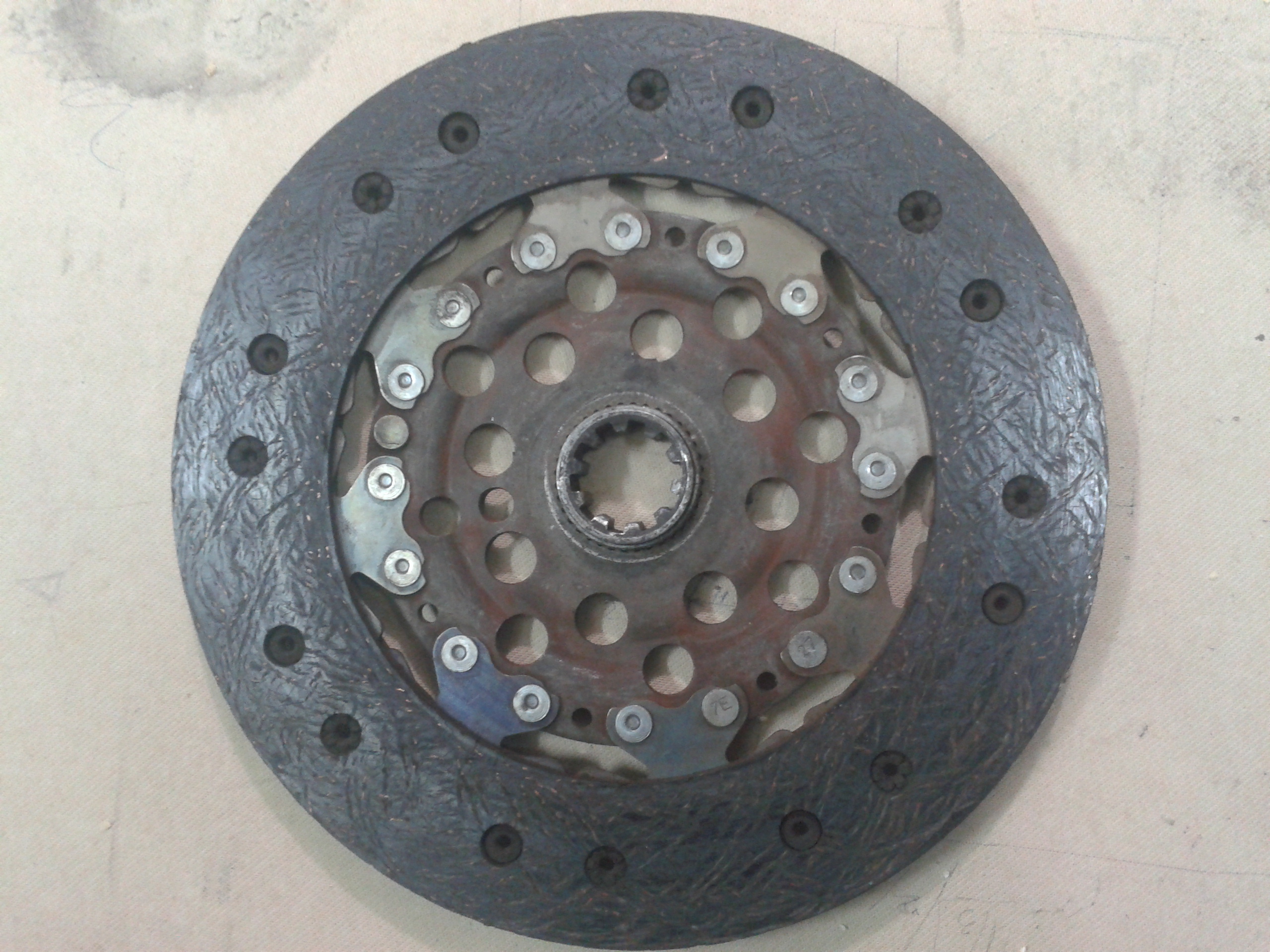

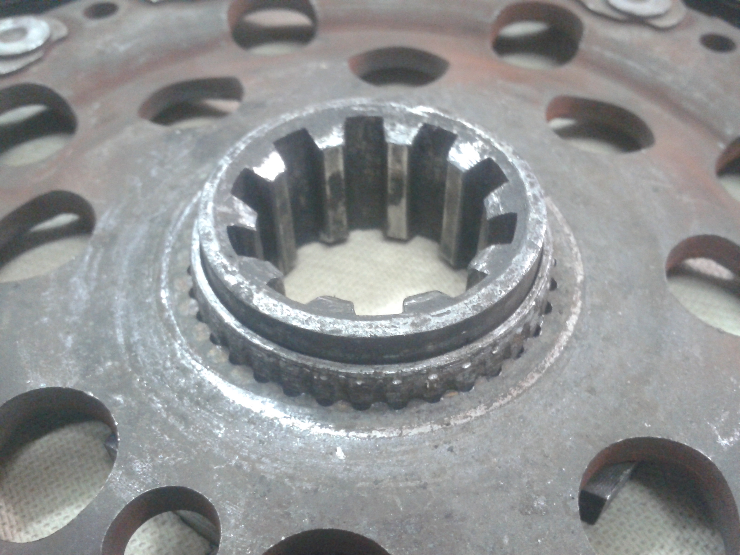

pascu_b Postat Februarie 4, 2014 Autor Partajează Postat Februarie 4, 2014 Re: Transplant motor OM 605 pe XJ ? gata, s-a rezolvat problema cu ambreiajul, a ajuns volanata, placa de mercedes, s-a rezolvat si cu discul...am adaptat priza de jeep pe discul de mercedes...a ajuns si pompa mecanica...zilele urmatoare trebuie rezolvat cu flansa... Link spre comentariu Distribuie pe alte site-uri Alte opțiuni partajare...

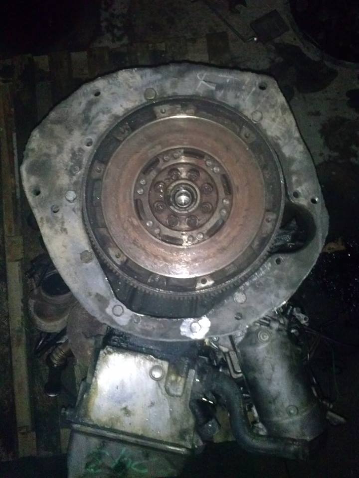

alin-jeep Postat Februarie 5, 2014 Partajează Postat Februarie 5, 2014 Re: Transplant motor OM 605 pe XJ ? Salutari Vad ca acolo ai un disc de ambreiaj fara arcuri .Posibil sa fie de ceva Sprinter .Volanta este cu ,,masa dubla " ? Daca Nu atunci totul este VARZA .Nu are cine sa preia socurile .Se va distruge URGENT discul sau cutia de viteze . Sa ne arati si volanta . Daca reusesti sa le imperechezi sfatul meu este sa pornesti motorul jos si apoi sa-l pui in caroserie (care-i alta distractie :grin:) Chiar azi am avut pe cineva care a cumparat un XJ cu motor de Toyota .Nu mi-a trecut prin cap sa fac ceva poze la distrugerile suferite din cauza ambreiajului prost conceput Inca ceva : ATENTIE la rulmentul sau bucsa din arbore unde intra priza directa-este foarte important ! Link spre comentariu Distribuie pe alte site-uri Alte opțiuni partajare...
pascu_b Postat Februarie 6, 2014 Autor Partajează Postat Februarie 6, 2014 (editat) Re: Transplant motor OM 605 pe XJ ? Folosesc ambreiajul original al motorului de mercedes, cu tot cu disc, cu volant masa dubla, rulment si placa de presiune, deci cred ca ar trebui sa iasa ceva bun, echilibrat bine...inca nu am facut flansa... S-a rezolvat si cu rulmentul acela. Din noroc, rulmentul meu original de pe volanta de jeep(care centreaza cu priza), a intrat fest in camasa exterioara a rulmentului de mercedes.... Alin, daca mai ai si alte sfaturi, sunt bine venite! esti singurul care m-a pus in tema cu mai multe aspecte si vreau sa-ti multumesc! Editat Februarie 6, 2014 de pascu_b Link spre comentariu Distribuie pe alte site-uri Alte opțiuni partajare...

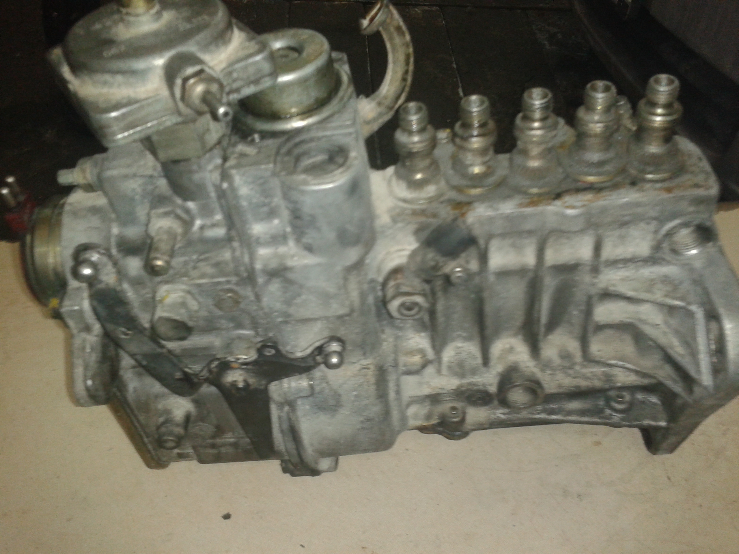

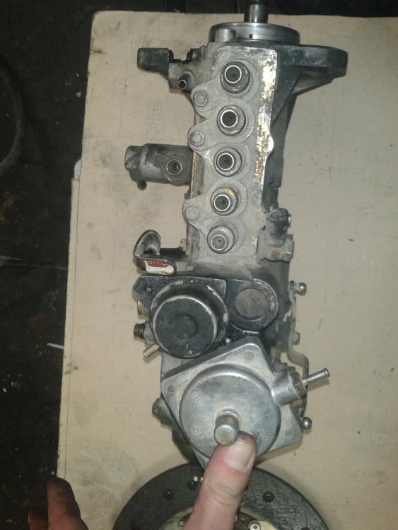

raresbazu Postat Februarie 23, 2014 Partajează Postat Februarie 23, 2014 Re: Transplant motor OM 605 pe XJ ? Nu o sa mearga deloc deloc om 605 cu pompa aceea daca esti curios pot sa te pun in legatura cu cineva care scoate ”matele” din pompa originala a motorului si le pune in cealalta. .....dar cred ca mai e un drum lung pana la faza de pornire a hibridului bafta maxima.. Link spre comentariu Distribuie pe alte site-uri Alte opțiuni partajare...
pascu_b Postat Februarie 24, 2014 Autor Partajează Postat Februarie 24, 2014 Re: Transplant motor OM 605 pe XJ ? Alo ,Alo pe unde te ascunzi? zi ceva ...ai pornit mertanu' cu pompa mecanica ? Sau ai terminat ,te dai,n-ai treaba si noi nu-ti mai suntem de folos ?:ha::ha::ha: :h5 Abia sambata am reusit sa termin placa, sa unesc tot ansamblul, astazi urmeaza sa pun pozele domnu Alin! Hai ca o sa te mai deranjez cu un apel :)) Link spre comentariu Distribuie pe alte site-uri Alte opțiuni partajare...

ssrli Postat Februarie 24, 2014 Partajează Postat Februarie 24, 2014 Re: Transplant motor OM 605 pe XJ ? Nu o sa mearga deloc deloc om 605 cu pompa aceea daca esti curios pot sa te pun in legatura cu cineva care scoate ”matele” din pompa originala a motorului si le pune in cealalta. .....dar cred ca mai e un drum lung pana la faza de pornire a hibridului bafta maxima.. De ce nu? 605 nu merge cu pompa de 602? '02 WG CRD - EGR delete '94 MX5 NA8 - Low, fast and stupid. Link spre comentariu Distribuie pe alte site-uri Alte opțiuni partajare...
pascu_b Postat Februarie 24, 2014 Autor Partajează Postat Februarie 24, 2014 Re: Transplant motor OM 605 pe XJ ? http://www.pirate4x4.com/forum/jeep-cherokee/834291-jeep-cherokee-mercdes-diesel-swaps.html postul 23! Link spre comentariu Distribuie pe alte site-uri Alte opțiuni partajare...
ssrli Postat Februarie 25, 2014 Partajează Postat Februarie 25, 2014 Re: Transplant motor OM 605 pe XJ ? Exact motivul pentru care am intrebat...si nu e singurul OM605 cu pompa de OM602 ce l-am vazut pe net :) '02 WG CRD - EGR delete '94 MX5 NA8 - Low, fast and stupid. Link spre comentariu Distribuie pe alte site-uri Alte opțiuni partajare...

raresbazu Postat Martie 24, 2014 Partajează Postat Martie 24, 2014 Re: Transplant motor OM 605 pe XJ ? Exact motivul pentru care am intrebat...si nu e singurul OM605 cu pompa de OM602 ce l-am vazut pe net :) exact asta spune in acel post23 elementi de 6mm in pompa de 602. si un intercooler marit... in pompa de 602 elementii sunt mai mici Link spre comentariu Distribuie pe alte site-uri Alte opțiuni partajare...
raresbazu Postat Martie 24, 2014 Partajează Postat Martie 24, 2014 (editat) Re: Transplant motor OM 605 pe XJ ? ce mai pot sa-ti mai spun din proprie experienta si ce am vazut ca se chinuia acolo tipul din postul 23 este ca nu merge pusa baia de musso.(fara modificari majore de suporti) ajunge direct pe cardan singura buna este de 2.7 crd jeep cu tot cu pompa de ulei( dubla) sau originala de pe G 250 Editat Martie 25, 2014 de raresbazu Link spre comentariu Distribuie pe alte site-uri Alte opțiuni partajare...
ssrli Postat Martie 25, 2014 Partajează Postat Martie 25, 2014 Re: Transplant motor OM 605 pe XJ ? exact asta spune in acel post23 elementi de 6mm in pompa de 602. si un intercooler marit... in pompa de 602 elementii sunt mai mici Credeam ca e ceva mai dificil de rezolvat :) Buna idee cu baia si pompa de ulei de pe 2.7CRD :g '02 WG CRD - EGR delete '94 MX5 NA8 - Low, fast and stupid. Link spre comentariu Distribuie pe alte site-uri Alte opțiuni partajare...

pascu_b Postat Aprilie 27, 2016 Autor Partajează Postat Aprilie 27, 2016 Re: Transplant motor OM 605 pe XJ ? Update in caz ca mai era cineva interesat de discutie: Jeep.cedesul l.am terminat de adaptat de atunci, din 2014, DAR, un mare DAR, per ansamblu foarte bine echilibrat motor placa ambreiaj cutie tampoane, minus mare pt pompa de injectie care nu face fata, debit foarte mic de unde rezulta lipsa de putere, mari batai de cap la baie, nu s.a putut taia pt ca are pompa fix deasupra puntii... masina a functionat asa o perioada, pana cand m.am saturat sa tot sudez baia... trasa pe dreapta, cumparat un 4.0 HO, de care sunt foarte multumit! Va doresc o zi buna! Link spre comentariu Distribuie pe alte site-uri Alte opțiuni partajare...
