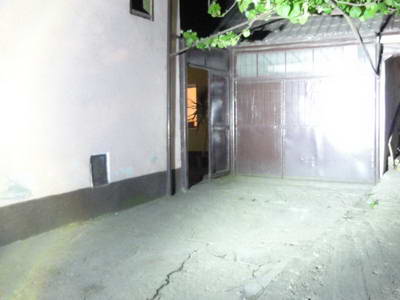

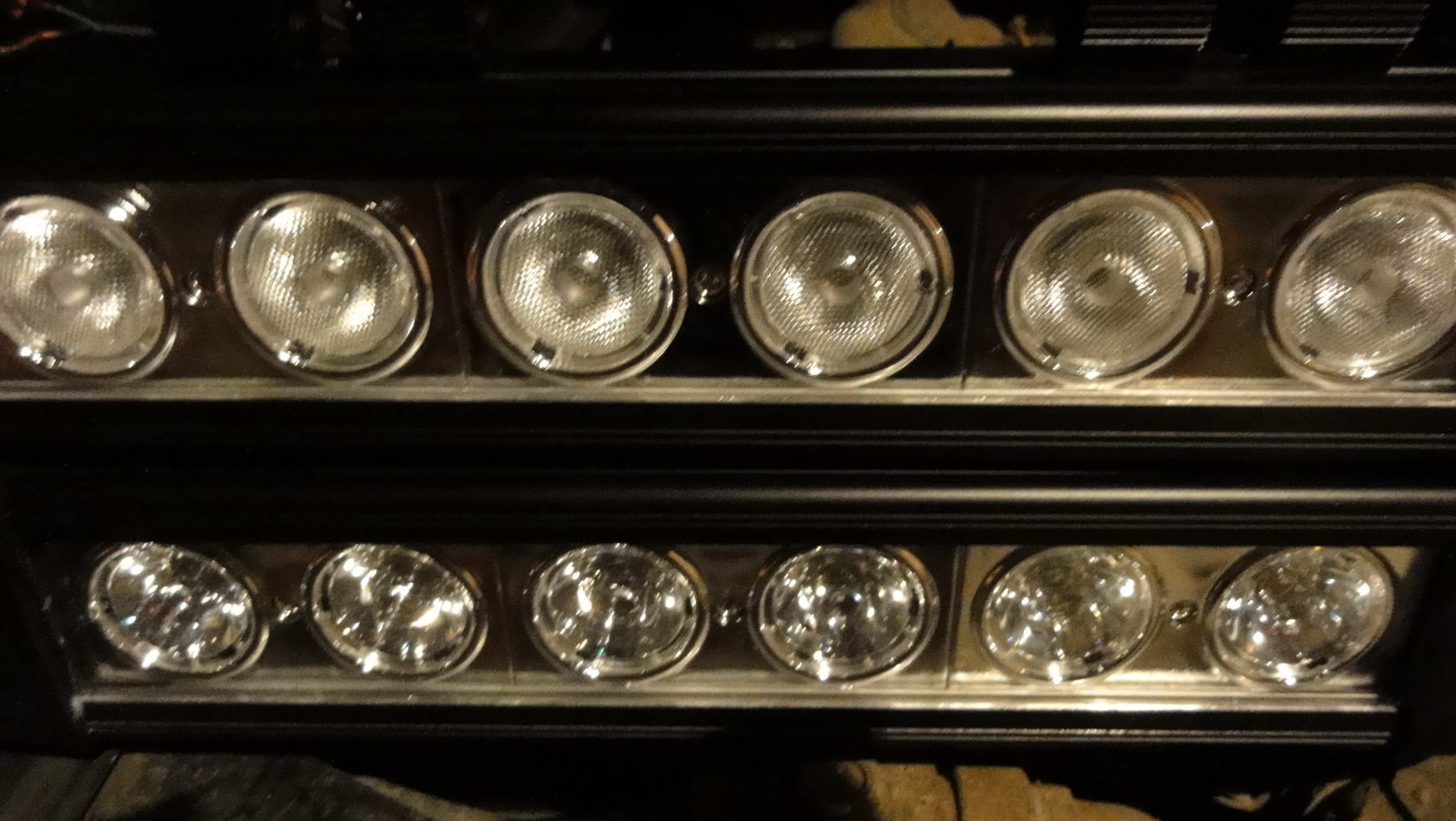

opinion Postat Ianuarie 24, 2014 Partajează Postat Ianuarie 24, 2014 Re: Bara led flood/spotlight 120W Poti sa vezi aici cam ce lumina dau: http://forum.club4x4.ro/showthread.php?78649-LED-bar-chinezesc-cum-se-conecteaza&p=905956&viewfull=1#post905956 distanta de la masina la padure ~50m. Pe o masina erau 2x60W made in China (1 spot + 1 flood) pe cealalata cam tot atatia wati de la firma mare americana. Eu am incercat in curte un spot si un flood se vede cea diferenta intre ele dar afara nu e cine stie ce diferenta (vb de cele chinezesti). Singura difereta intre ele este ca cele flood au sticla striata in dreptul ledurilor. Oricum nu cred ca e reala specificatia lor - la spot zicea undeva un unghi de 9 grade. Daca vrei mai caut prin pozele care le-am facut incurte si le atasez, nu de alta da imediat se face anu si eu nu le-am montat pe masina :hm Too much of a good thing can be wonderful. Link spre comentariu Distribuie pe alte site-uri Alte opțiuni partajare...
catasebi Postat Ianuarie 24, 2014 Autor Partajează Postat Ianuarie 24, 2014 Re: Bara led flood/spotlight 120W Ok. Eu zic sa pui aici ce poze ai , nu de alta, da sa vada si ochiu nostru ce pot respectivele. Inca nu m-am intalnit cu respectiva persoana, abia astept sa le vad, insa ma tem sa nu le fi vandut Sezi bland, ca-s din Maramu' ! Link spre comentariu Distribuie pe alte site-uri Alte opțiuni partajare...
opinion Postat Ianuarie 24, 2014 Partajează Postat Ianuarie 24, 2014 (editat) Re: Bara led flood/spotlight 120W ok, uitele cam cum arata: in prima poza diferentele dintre spot si flood se vad la sticla de acoperire: in pozele 2 si 3 daca imi aduc bine aminte e aprins unu si dupa celalalt (sau amandoua), nu dati cu pietre nu mai stiu. Fiecare in parte are 60W Ala de 120W ar trebui sa lumineze cel putin cat in ultima mea poza. Editat Ianuarie 24, 2014 de opinion Too much of a good thing can be wonderful. Link spre comentariu Distribuie pe alte site-uri Alte opțiuni partajare...
opinion Postat Ianuarie 24, 2014 Partajează Postat Ianuarie 24, 2014 Re: Bara led flood/spotlight 120W Si informatiile tehnice: LED Power: 60W 4500LM . Operating Voltage: 10-30V DC . Waterproof rate: IP 67 . 6pcs*10w high intensity CREE LEDs . Optional Color: Black,White . Color Temperature: 6000K . Material:Diecast aluminum housing . Lens material: PC . Mounting Bracket: Alu firm bracket . Beam:8degree Spot/90degree flood/Combo . 30000 hours above life time . Dimensions:13.5 inch Too much of a good thing can be wonderful. Link spre comentariu Distribuie pe alte site-uri Alte opțiuni partajare...
