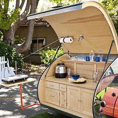

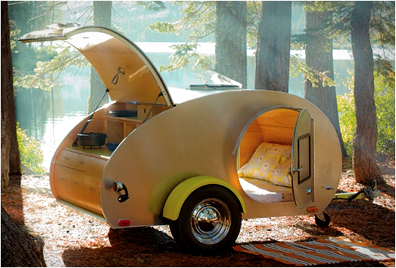

RaduCampina Postat Ianuarie 20, 2014 Partajează Postat Ianuarie 20, 2014 noroc baieti deschid acest topic zic eu special pentru ca intereseaza pe multi cred eu detin o remorca care este confectionata numai din platforma adica fara obloane pentru ca ea este special facuta pentru transportul stupilor in pastoral. Si platforma in acest caz nu este plina ci are locasurile pentru stupi. Specific ca in certificatul ei scrie : platforma transport stupi. Ei bine, aceasta remorca este foarte tare, are arcuri de tip foi pe care poti sa pui oricat si niste telescoape mari si ea insasi este extraordinar de solida, chiar daca este trecuta la 750kg si o trag eu cu Vitara :) Am inceput de curand planurile pentru carosarea ei, adica vreau sa pun pe ea o cutie rotunjita gen TearDrop pe care am sa mi-o construiesc singur in urmatoarele saptamani. Constructia este usoara si nu va depasi dimensiunile remorcii iar in inaltime nu va depasi vitara mea. Acuma ma intereseaza aspectul legal. Este corect sa pun pe o astfel de remorca o asa caroserie care pot chiar sa o declar ca o marfa pe care o transport apoi o dau jos si pun stupii ca sa zic asa, adica sa nu fie chiar o carosare. Sau e prea cusuta cu ata alba? :) sau varianta ca dupa ce o gatesc sa merg la rar sa o omologhez - care e procedura? dar totusi ea nu va sta tot timpul acolo chiar si dupa omologare vreau sa mai car cate ceva cu platforma aia deci am sa o fac cu suruburi destul de bine prinse ce parere aveti multumesc Radu Link spre comentariu Distribuie pe alte site-uri Alte opțiuni partajare...
