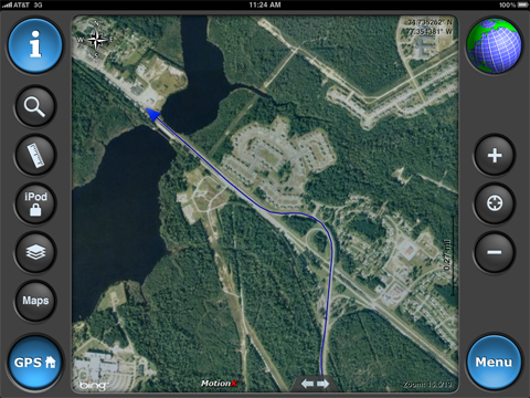

Max Posted January 22, 2014 Share Posted January 22, 2014 Re: Top 10 aparate GPS pentru off-road Pentru mine, cea mai convenabila solutie este o tableta IPad4 cu un abonament de date de la Vodafone pe care sa fie instalat Google Earth si MotionX. M-am folosit foarte bine de aceasta combinatie. Ipad-ul 4 are un receptor GPS foarte performant. Link to comment Share on other sites More sharing options...
