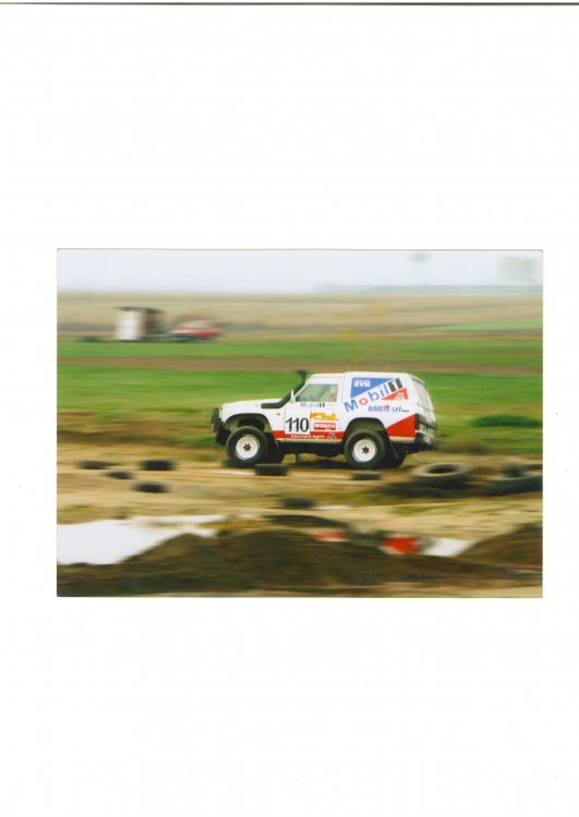

ovidiua-car Posted January 26, 2014 Share Posted January 26, 2014 Re: Cati cai se pot scoate din 3.3td...? Link to comment Share on other sites More sharing options...
ovidiua-car Posted January 26, 2014 Share Posted January 26, 2014 Re: Cati cai se pot scoate din 3.3td...? Salut! Treaba nu este foarte grea de facut..... Turbina facuta sa bage 1,2 bar,intercoler,ulterior data jos pompa si injectoarele,care au fost reglate dupa cat baga turbina. Referinte despre 3,3TD pot sa-ti dea cateva persoane care au alergat cu mine in campionatul de Rally Raid. Am tras 3 ani pe motor si nu am reusit sa-l omor.....iar cel mai spectaculos a fost cand am mers cu BIODIESEL!!!!! Daca vrei sa intrebi personal iti las niste nr de tel poate doresti sa-i intrebi.......:wink::wink::wink: Utu(Claudiu Muresan) 0733285508 Dan Nistor 0766473299 Nelu Nastor 0740032431 EU 0733507026 Sper ca o sa-ti schimbi parerea despre Patrol:pr1 Link to comment Share on other sites More sharing options...

ovidiua-car Posted January 26, 2014 Share Posted January 26, 2014 Re: Cati cai se pot scoate din 3.3td...? ..si ca sa fie oarecum mai clara treaba.....in likul de mai jos la inceput este o segventza dintr-o speciala de la BV... si ce ne mai dadeam..... Link to comment Share on other sites More sharing options...
jighi Posted January 26, 2014 Author Share Posted January 26, 2014 Re: Cati cai se pot scoate din 3.3td...? Tu vrei sa mi bagi mortu n casa cu filmarile astea....pe o constructie mai usoara cred ca se schimba problema... pregatim masina ta pentru off road www.modificarioffroad.ro modificarioffroad@yahoo.com dezmembrari pajero mk2. 0730678039 Link to comment Share on other sites More sharing options...
ovidiua-car Posted January 26, 2014 Share Posted January 26, 2014 Re: Cati cai se pot scoate din 3.3td...? Ideea este ca atunci daca eram putin mai destept,o usuram mult si era alta poveste......mai ales daca-i schimbam si suspensia. Am gasit solutia si la acea suspensie pe foi de arc,care mi-a mancat zile bune cu cerceii din fata.... Mai vb... :grin: Link to comment Share on other sites More sharing options...

ovidiua-car Posted January 27, 2014 Share Posted January 27, 2014 Re: Cati cai se pot scoate din 3.3td...? Cel cu Honda era simpaticul Ilie Tocia zis ,,Unchiul Leob,,....iar dupa mine era Nelu Somodean..... In filmarea pe care am postat-o tocmai l-am depasit pe Somo si mergeam cu pedala la radiator.....aveam grupuri scurte 36:7.....demaraj pe panta beton,comportament in zona muntoasa super,in schimb viteza de varf 132kM..... Ce vremuri...... Acum ma pregatesc pt Raliul Zapezii de la Cavnic.....tot cu un Patrol dar benzinar..... Link to comment Share on other sites More sharing options...
ovidiua-car Posted January 30, 2014 Share Posted January 30, 2014 Re: Cati cai se pot scoate din 3.3td...? Amintiri din vremurile frumoase,perioada de glorie a K160 SD33.... Link to comment Share on other sites More sharing options...
