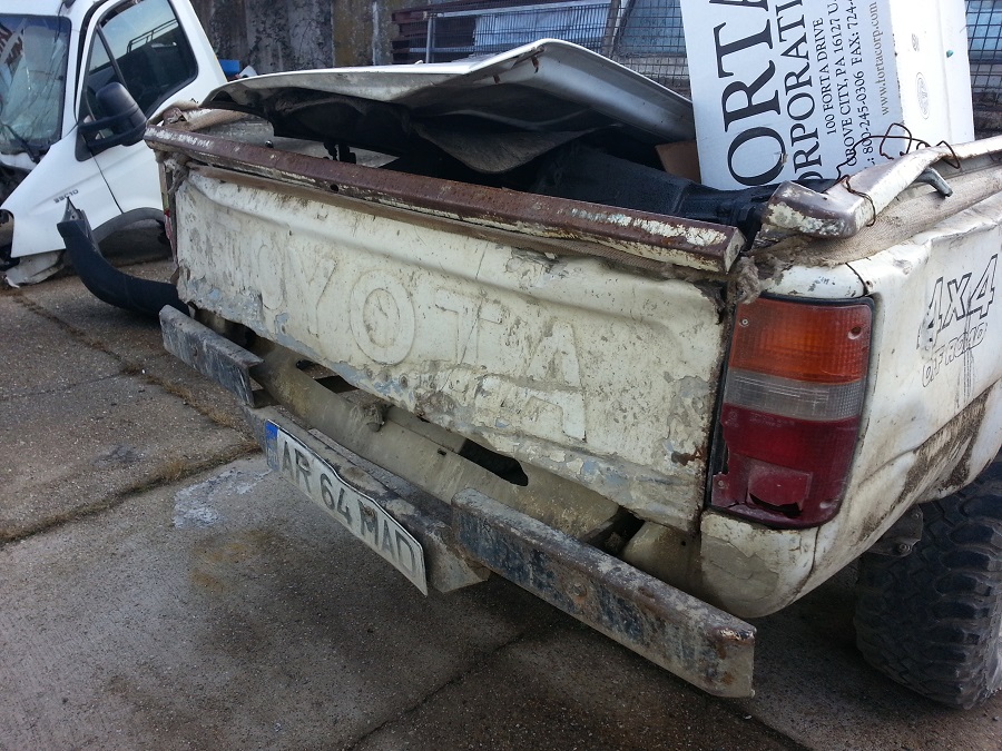

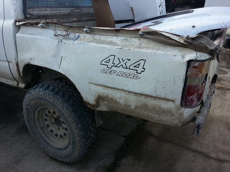

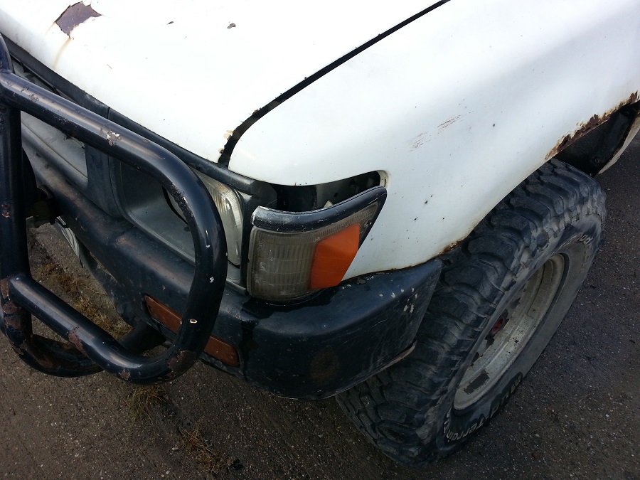

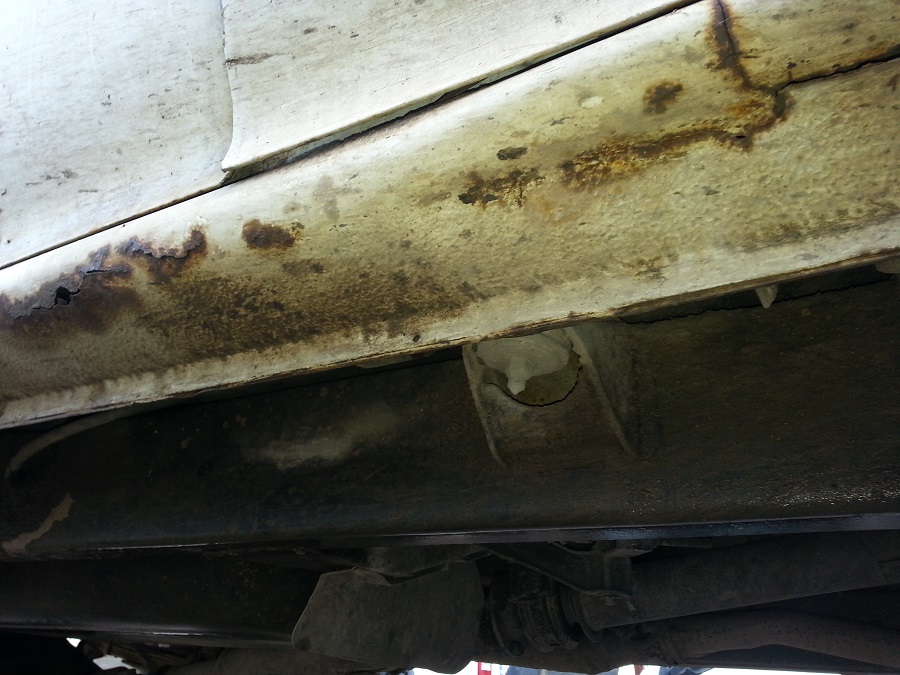

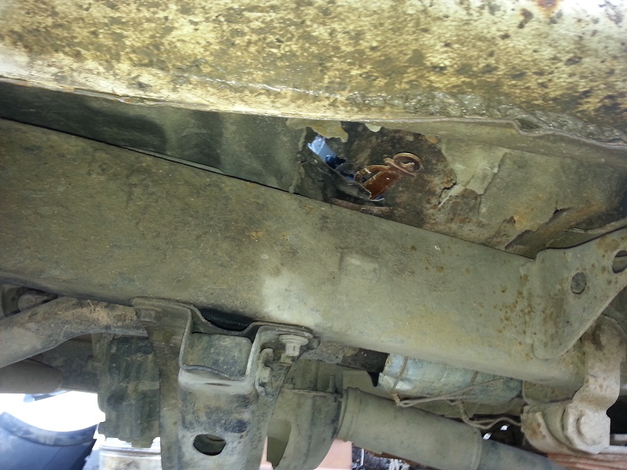

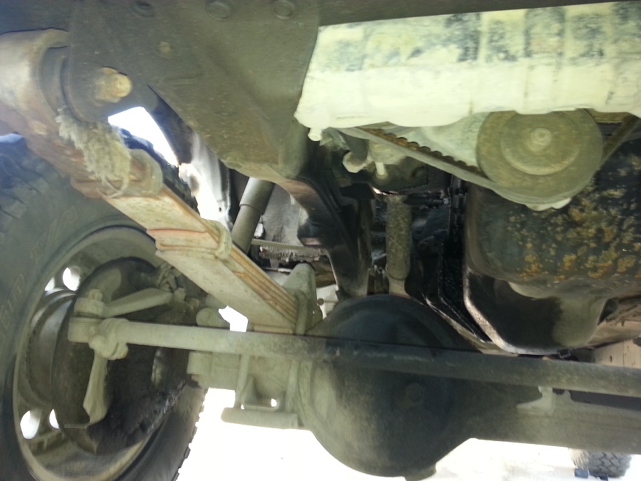

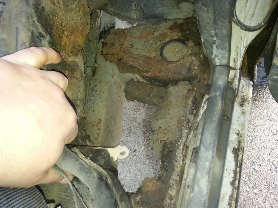

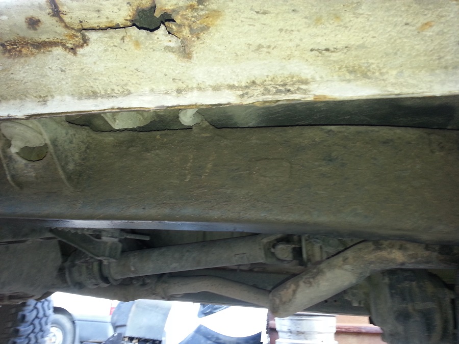

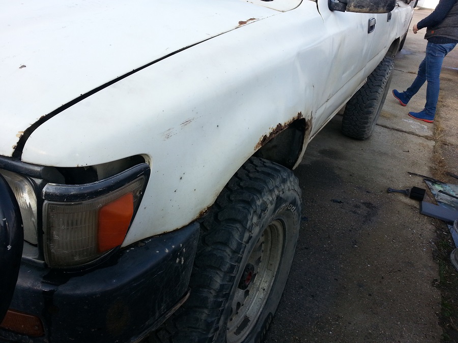

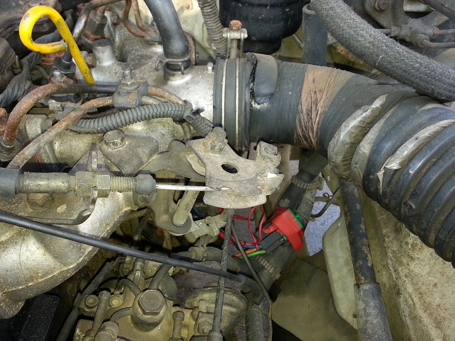

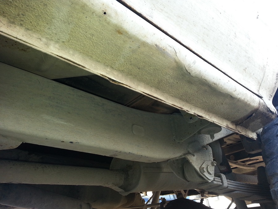

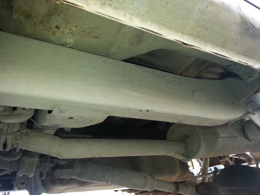

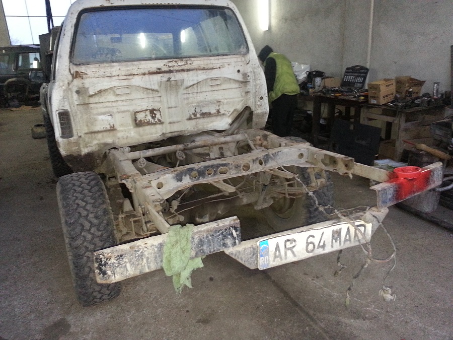

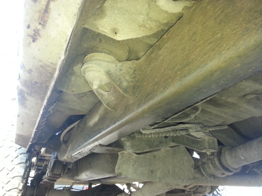

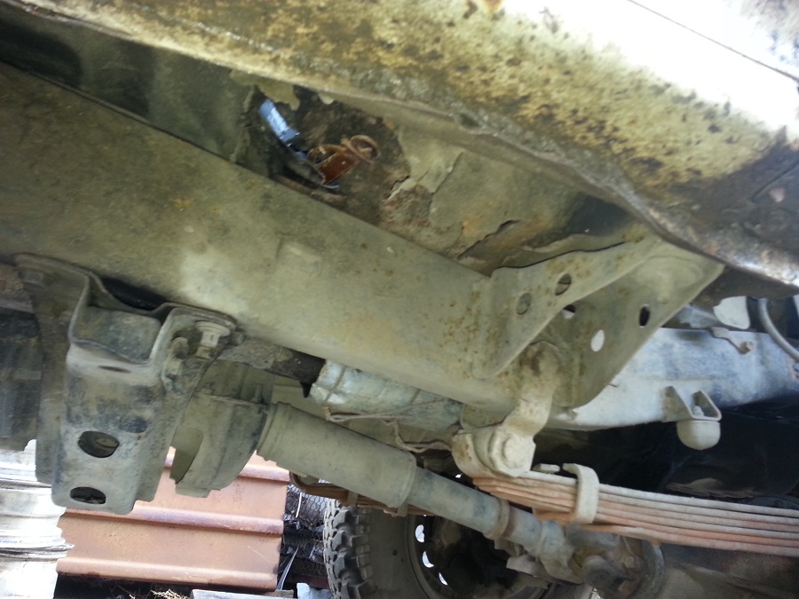

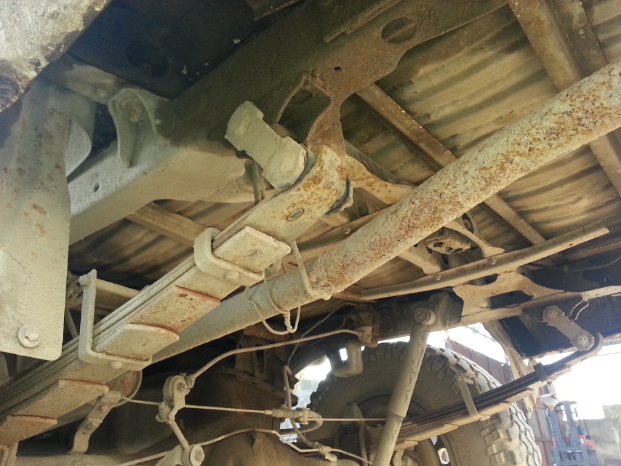

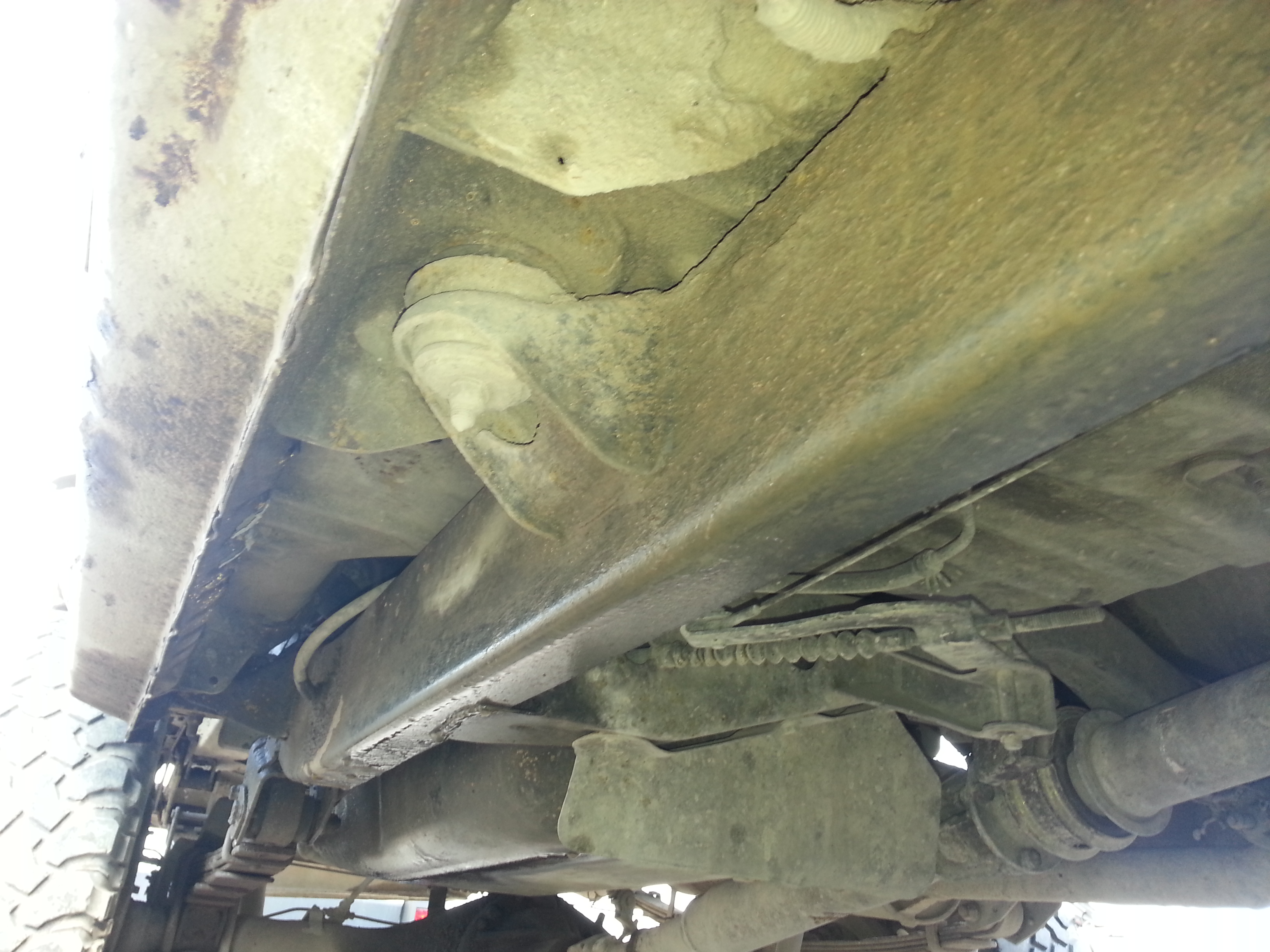

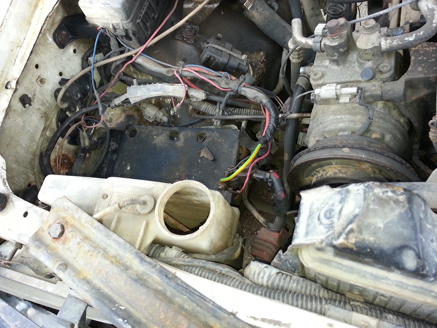

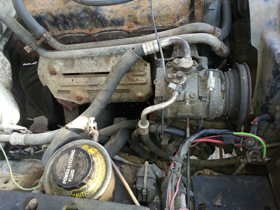

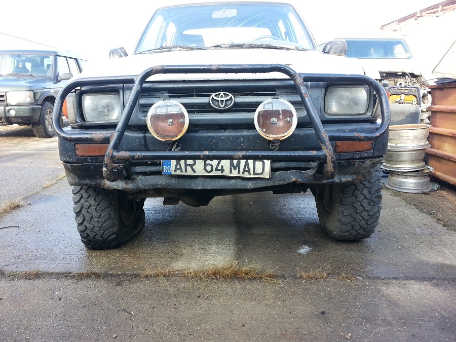

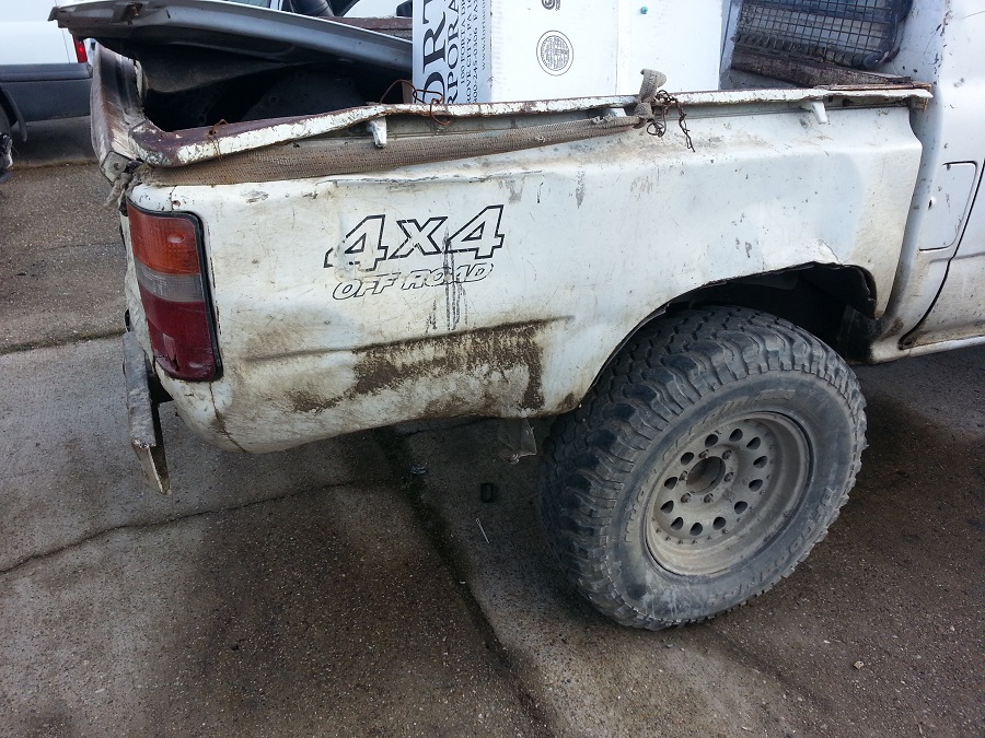

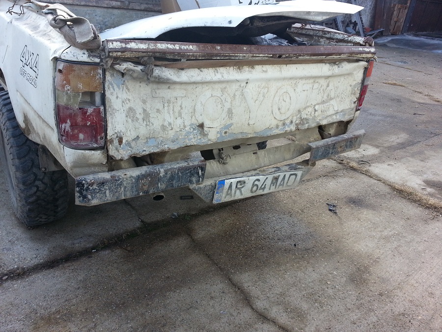

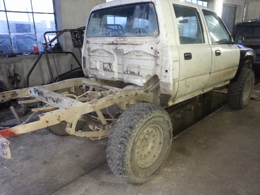

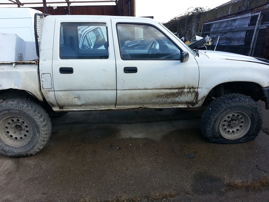

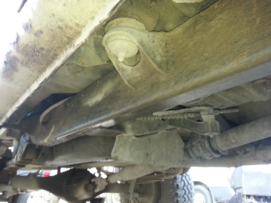

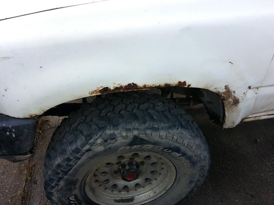

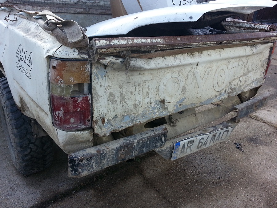

dupa ce sau chinuit cei de la top ger sa distuga o toyota hilux sa mai gandit si fostul proprietar al acestei masin la acest lucru si se pare ca nu a reusit:)) asa ca am sa va prezint putin ce a mai ramas din acesta masina.
motor aspirat de 2,8 tip 3L trage forte bine nu consuma ulei si nu da gaze de carter
cutie manuala in stare foarte buna ca si toata transmisia de altfel
punte rigida fata spate
arcuri lamelare
si sasiu in stare impecabila
una peste alta un proiect bun pentru acesta iarna
:wink:
cum cacat sa lasi o masina sa ajunga in falul asta :-x

Asta zici ca a trecut razboiul cu talibanii in bena. Dupa nr. de inmatriculare iti dai seama ce proprietar a avut.
Sa nu o dezmembrezi ca e pacat de ea, e pasare rara.

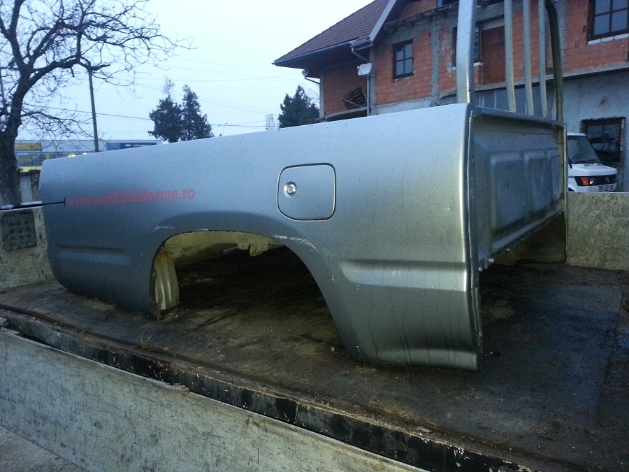

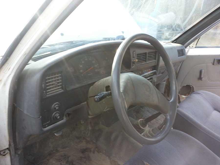

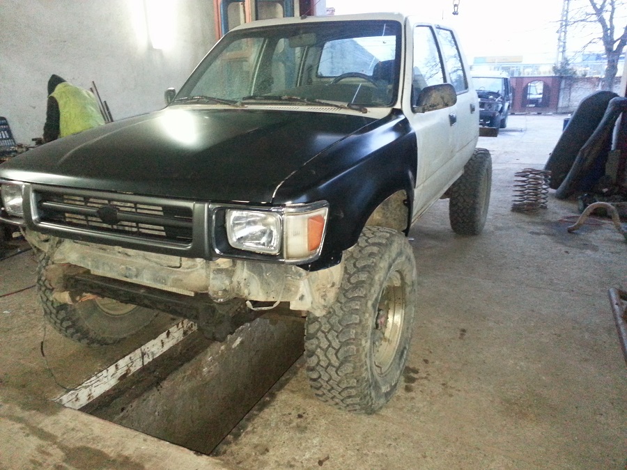

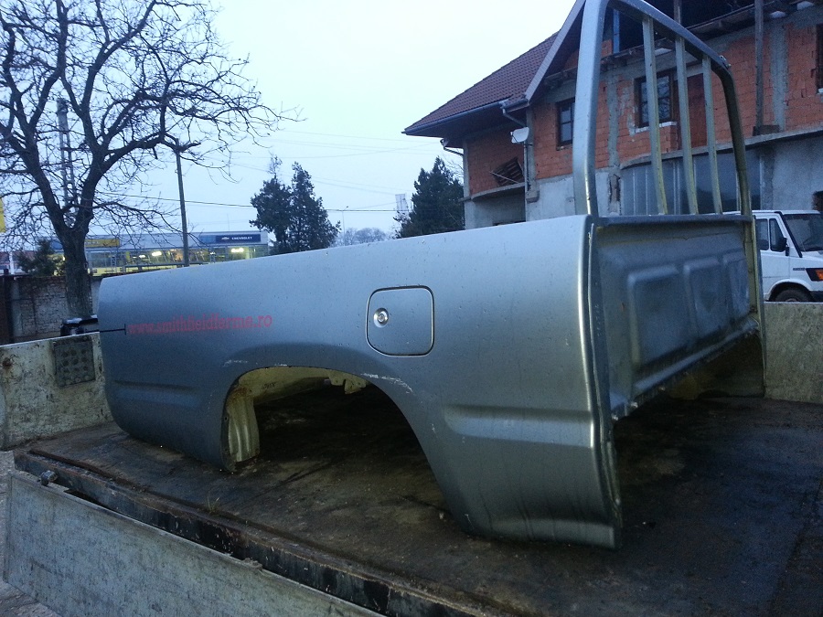

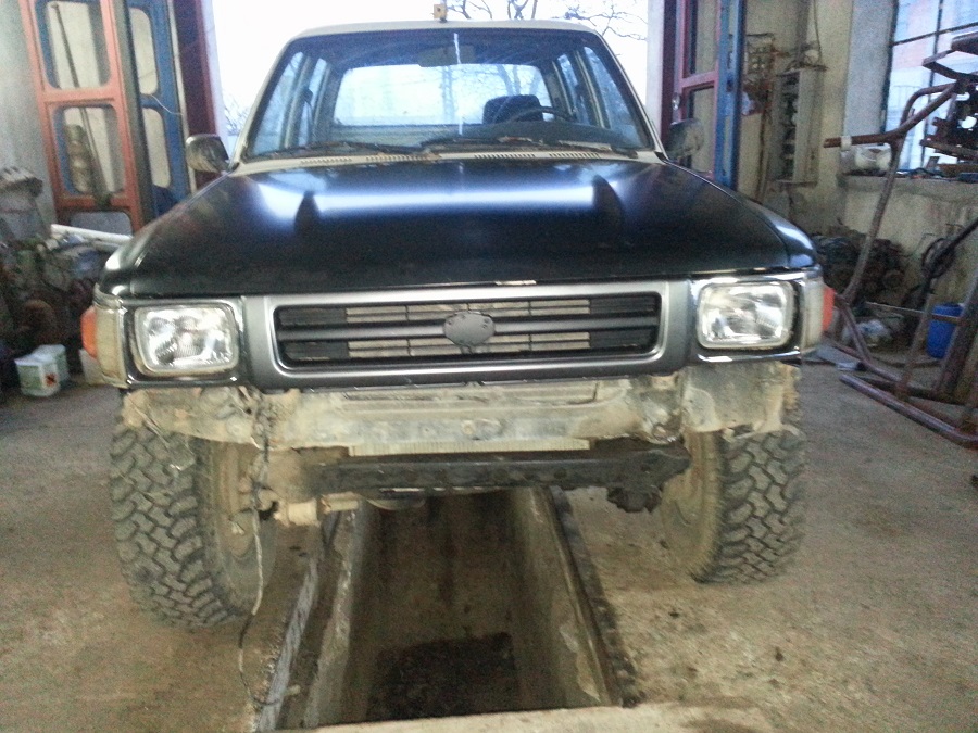

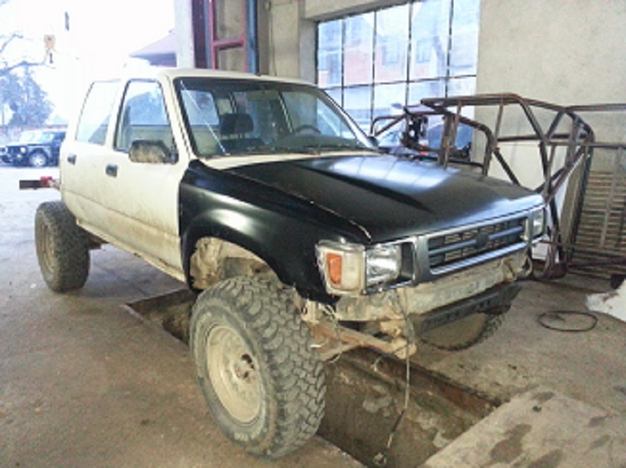

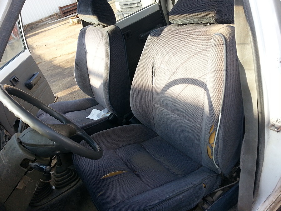

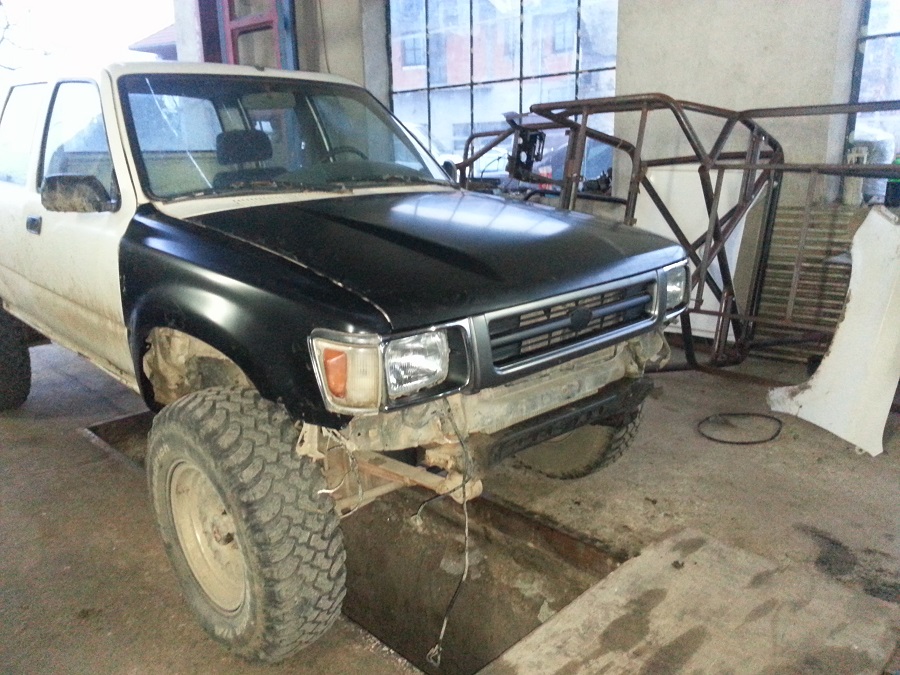

pana acum au ajuns
interior nissan skyline ce vine unu la unu pe aceasta masina
aripi fata noi
capota noua
faruri noi
semnalizari noi
trager nou
grila cu ochelari faruri noi

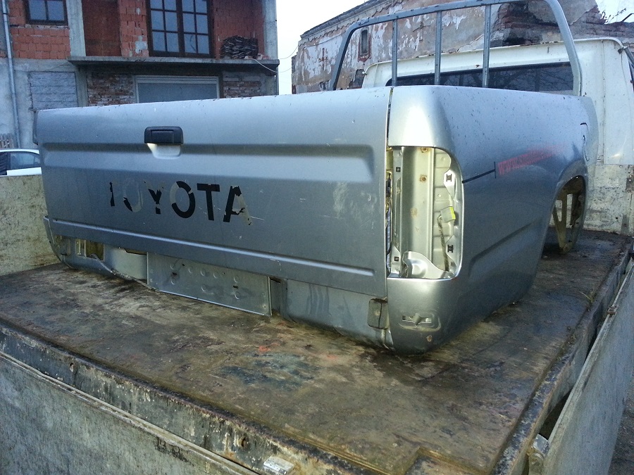

bena spate second hand de hilux din 2005 cabina simpla ce trebuie scurtata pt.ca nu am gasit de cabina dubla:ang2
snorkel
iar celelalte elemente de caroserie vor trece pe la tinichigiu

la ce te ai gandit s-o folosesti , am si eu modelul 2001-2005 si daca as avea una identica , i as taia ''fundul'' , exact pana la limita esterioara rotilor din spate -binenteles . parca !?! ar arata mai legata ...si mai scurta ...
-intradevar ai avea portbagajul limitat , daca nu o faci ptr caraciuni ....cred ca ar arata bestial

din motive de punte rigida fata spate si motorul de 2,8 diesel aspirat :wink:
Am inteles acum, a mea are bascule pe fata cu gramezi de bucse la ele si o turbina care mai bine nu era....

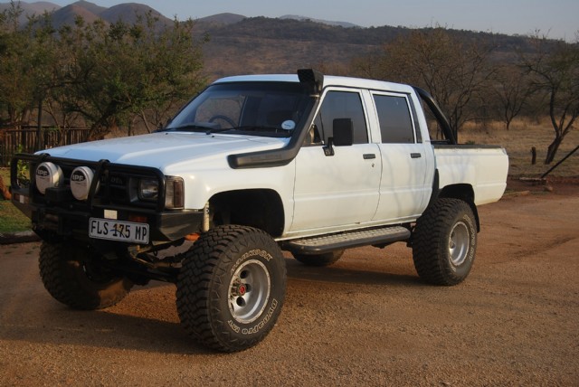

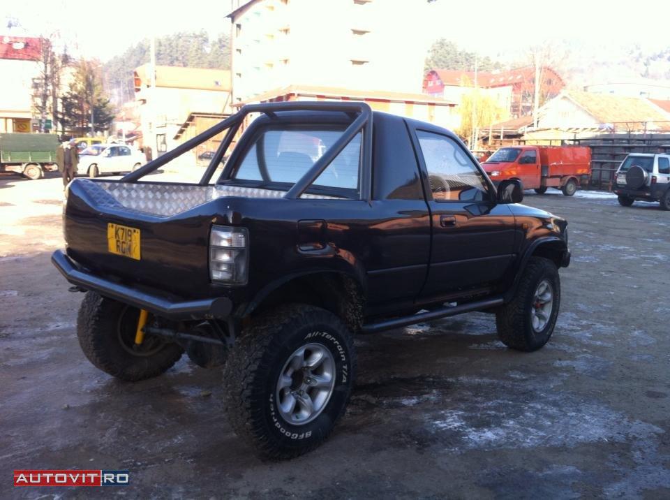

Ca tot veni vorba de modificari priviti la utilajul atasat care in opinia mea arata bine de tot taiat, chiar imi da de gandit sa ma apuc de ceva asemanator dar cu 4 locuri totusi.
Spor la modificat!

pana acum au ajuns
aripi fata noi
capota noua
faruri noi
semnalizari noi
trager nou
snorkel

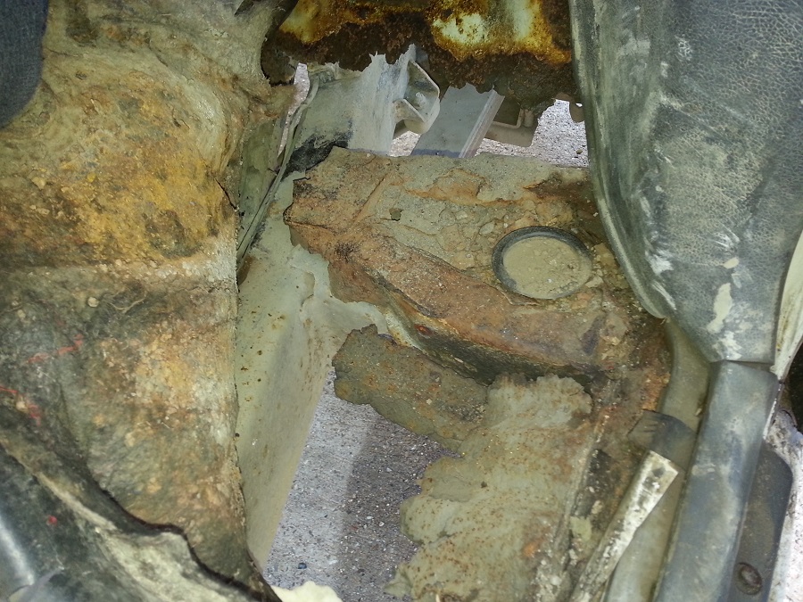

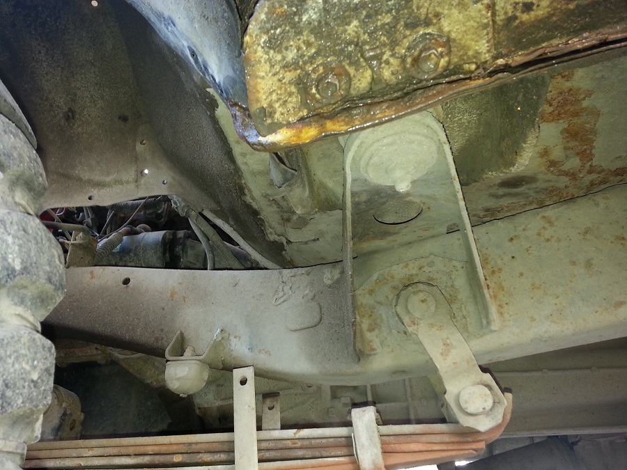

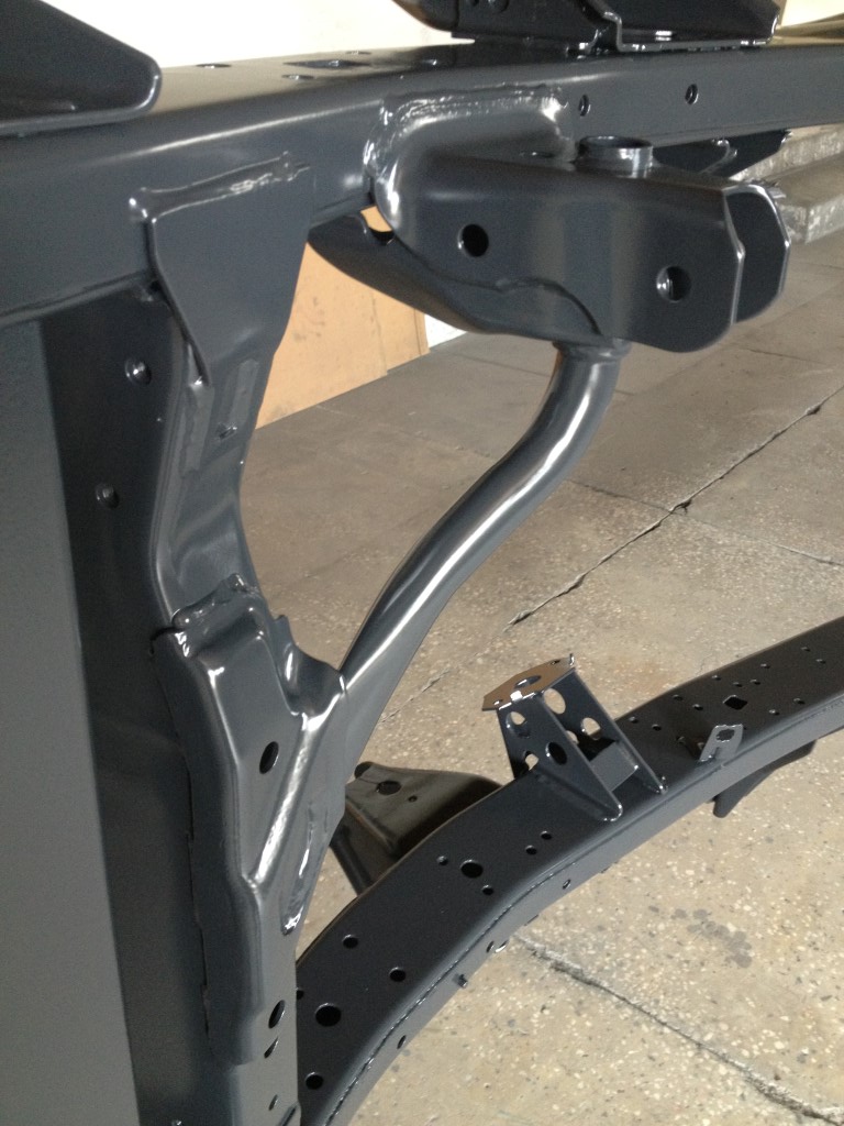

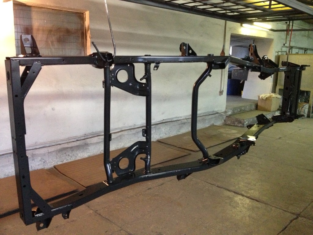

O masina asa de frumoasa in locul tau as face-o bucati, as sabla sasiul si tot ce tine de sasiu, punti etc., nu costa foarte mult! daca vrei te pot ajuta cu sablare si vopsire in camp electrostatic, la pret foarte convenabil, personal am reconditionat mai multe de la A-Z, TEL meu 0720665336 cosmin Eventual poti intra pe albumele mele sa vezi
[ATTACH=CONFIG]203117[/ATTACH]254854686_IMG_2506(Medium).thumb.JPG.b6cabe123cdc1574a93a1e62a84b425d.JPG[ATTACH=CONFIG]203119[/ATTACH]

ma gandeam si eu sa i montez turbina si din cate ma m documentat am vazut ca se poate monta galeria de evacuare de pe motorul 2 lt de 2,4 td , daca dispui de mai multe informati si sfaturi astept cu nerabdare
la interior ma refeream strict la scaune si bancheta care le am deja :wink:

cat despre modificat nu vreau sa tai din ea vreau sa o aduc la stare de dinainte adica sa fie in stare forte buna de functionare si sa o folosesc ca si masina de zi cu zi si ocazional de ture :grin:
ce urmeaza :
blocante fata spate de la sparan locker
arcuri fata spate noi facute la cei din bucuresti de pe fizicienilor
bara fata home made cu sport de troliu
troliu ramsei de 8500 Lb
bara spate home made
gume 35/12,5/16
montat turbo
si mai vedem

spartan locker sint blocate permanent. cam dificil pentru o masina de zi de zi dar daca nu cuplezi fata o sa poti vira acceptabil. in teren se schimba distractia.
ai uitat de amortizoare :D vezi cit de mult o duci in sus din arcuri.
