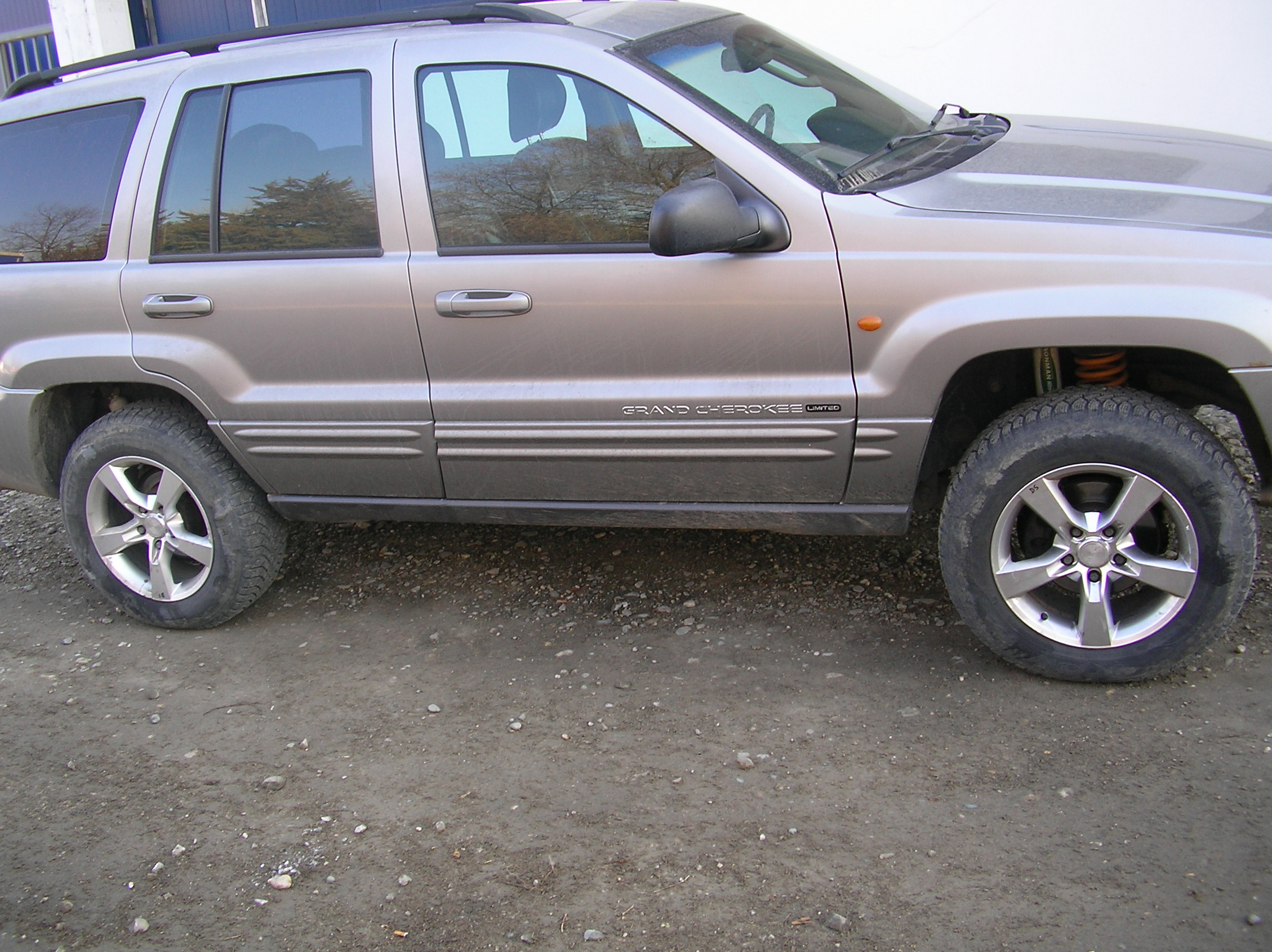

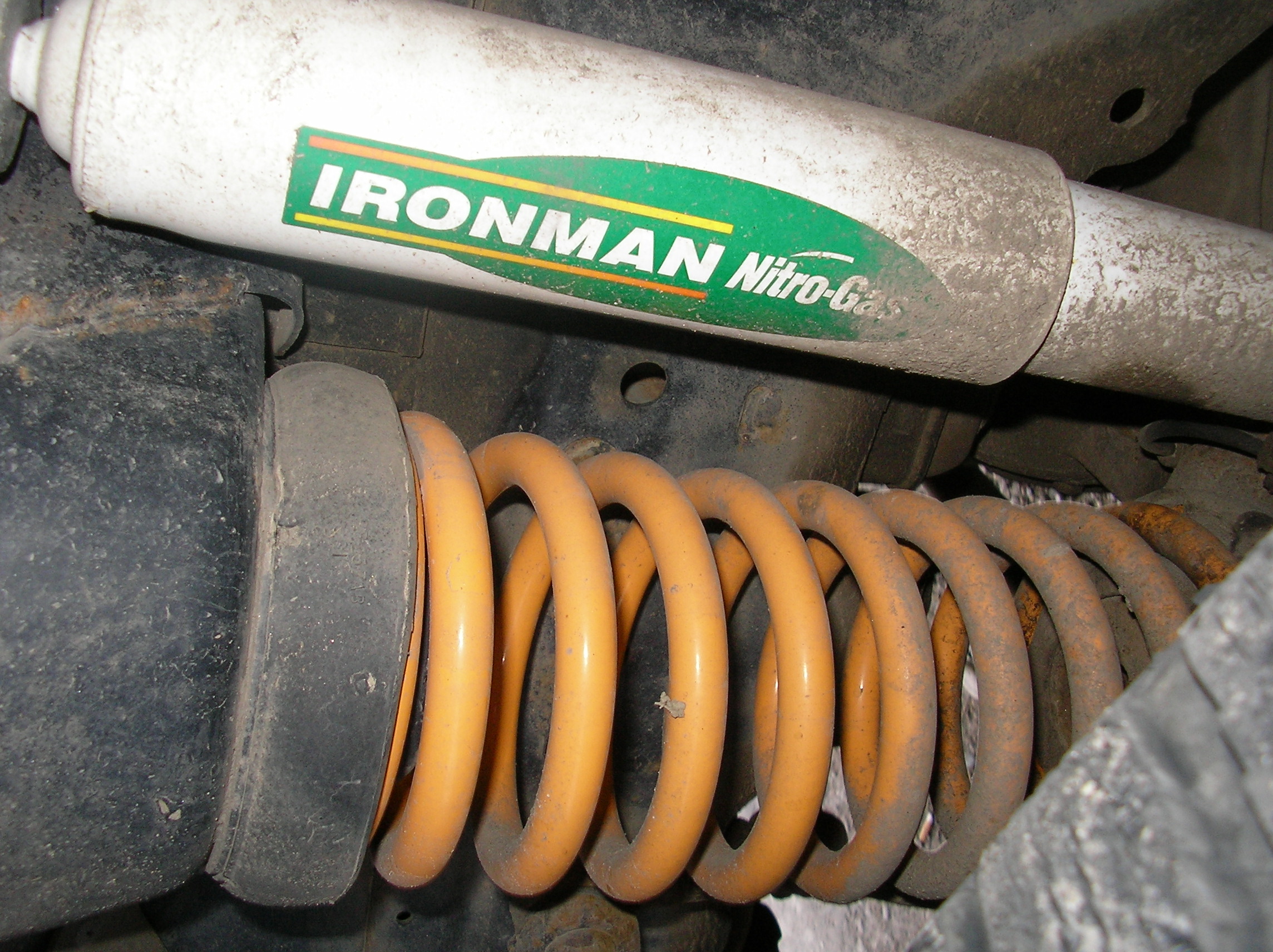

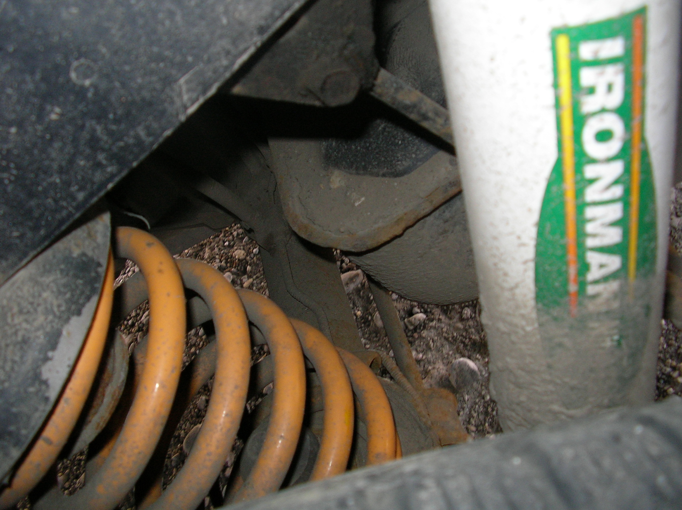

SorinD Postat Martie 14, 2014 Autor Partajează Postat Martie 14, 2014 Re: suspensie IRONMAN pe GC WJ 2,7 din 2002 Salutare domnu' RZV, nici o problema n-a aparut, merge ceas :D Iaca si niste poze, ca am uitat sa pun. Lasand la o parte noroiul, arcurile si telescoapele se prezinta super bine, n-a aparut rugina, n-a sarit vopseaua. Deci, continui sa ma felicit pentru alegerea facuta. __________________________________ JEEP GRAND CHEROKEE 2,7 TD '03 Link spre comentariu Distribuie pe alte site-uri Alte opțiuni partajare...

SorinD Postat Mai 9, 2014 Autor Partajează Postat Mai 9, 2014 Re: suspensie IRONMAN pe GC WJ 2,7 din 2002 Salutare, am 235/65 x17 acuma.S-ar zice ca ar intra fara probleme si ceva dimensiune mai mare. Din cauza pozitiei masinii cand am facut fotografia, pare ridicata de fata, dar nu este. Masurand de la janta la aripa, am aceasi distanta si pe fata si pe spate. Kitul l-am cumparat de aici de pe forum de la Ironman 4x4, ca pret undeva la 3.000 ron. __________________________________ JEEP GRAND CHEROKEE 2,7 TD '03 Link spre comentariu Distribuie pe alte site-uri Alte opțiuni partajare...
