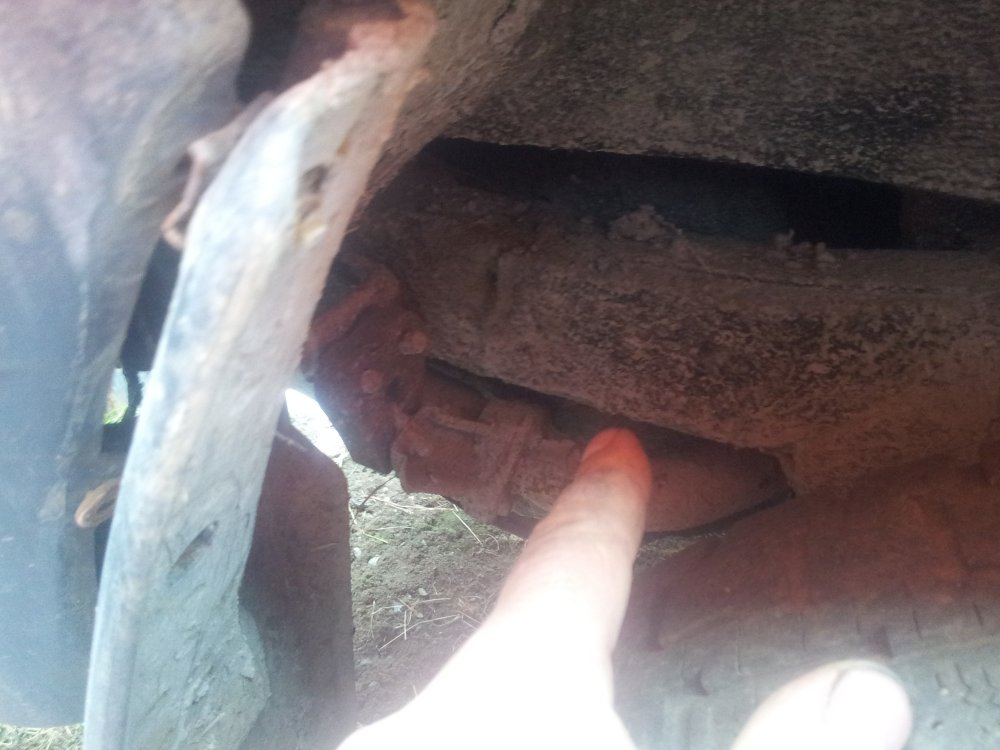

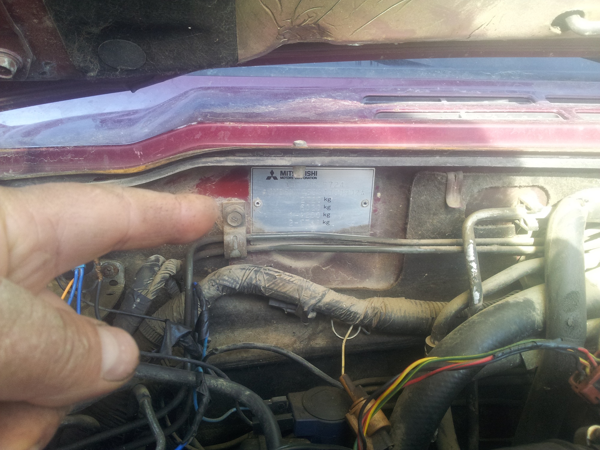

marx5 Postat Februarie 5, 2014 Partajează Postat Februarie 5, 2014 Re: unde este trecuta seria de sasiu la mitsubishi pajero ll? seria sasiu este in dreapta spate iar caroserie dreapta fata,ai poze Transsylvania Off Road Club "ELEFANTUL" Link spre comentariu Distribuie pe alte site-uri Alte opțiuni partajare...

Flow Postat Februarie 6, 2014 Partajează Postat Februarie 6, 2014 Re: unde este trecuta seria de sasiu la mitsubishi pajero ll? Bineanteles ca are, a exemplificat colegul marx mai sus in cele doua poze. Aceiasi serie stantata pe sasiu se regaseste de obicei si in cateva locuri pe caroserie, o gasesti in acte la rubrica VIN . Prea mult timp liber dauneaza mintii si asa odihnite. Link spre comentariu Distribuie pe alte site-uri Alte opțiuni partajare...
giorgel Postat Februarie 6, 2014 Partajează Postat Februarie 6, 2014 Re: unde este trecuta seria de sasiu la mitsubishi pajero ll? Determinanta este seria de pe SASIU. Caroseria este piesa de schimb. Poti sa nu ai placuta de sub parbriz. Patrolul meu nu o are. Cînd te-ai nascut, tu ai plîns, iar altii s-au bucurat. Traieste-ti viata astfel încît, cînd vei muri, toti sa plînga, iar tu sa zîmbesti. Link spre comentariu Distribuie pe alte site-uri Alte opțiuni partajare...
