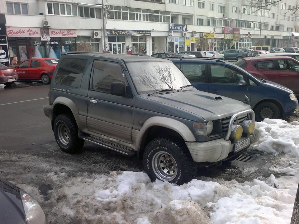

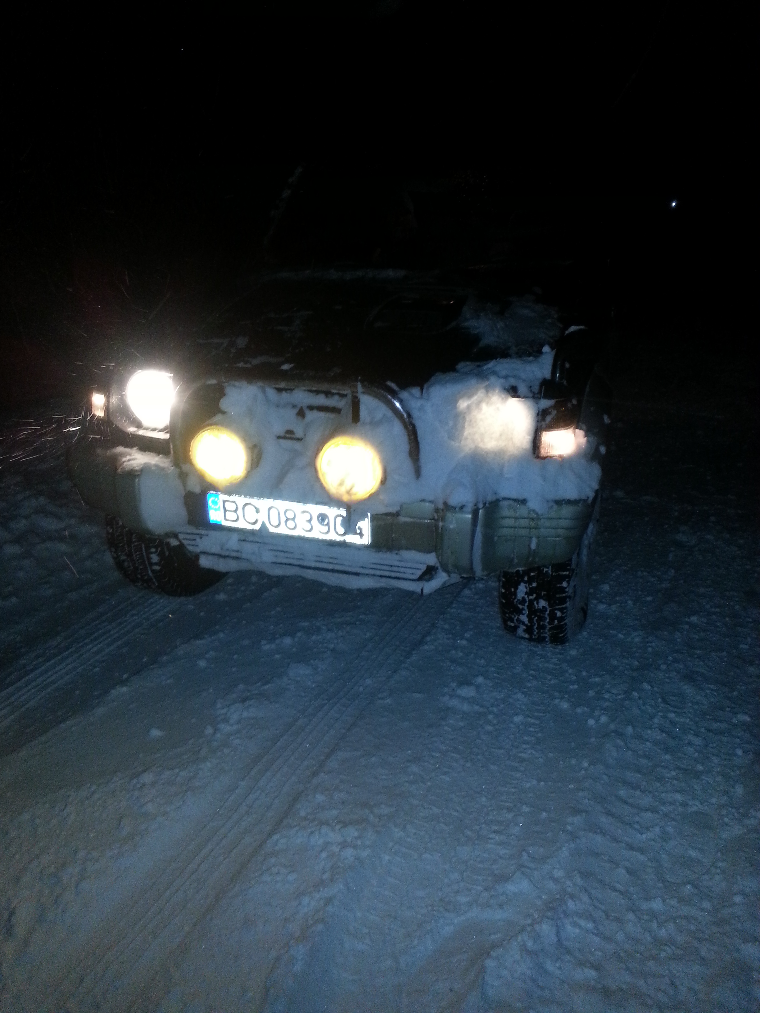

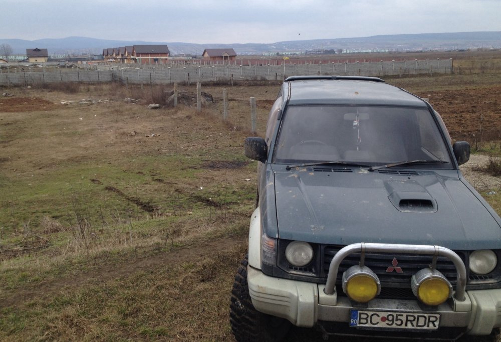

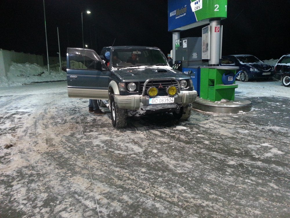

Radu Pajero Postat Februarie 12, 2014 Autor Partajează Postat Februarie 12, 2014 (editat) Re: Pajero SWB 2,8 ( Aka Tractoru' ) Sedinta foto cu care eram dator. Scuzati jegu' de pe ea.:grin: Editat Februarie 12, 2014 de Astral 1 Link spre comentariu Distribuie pe alte site-uri Alte opțiuni partajare...

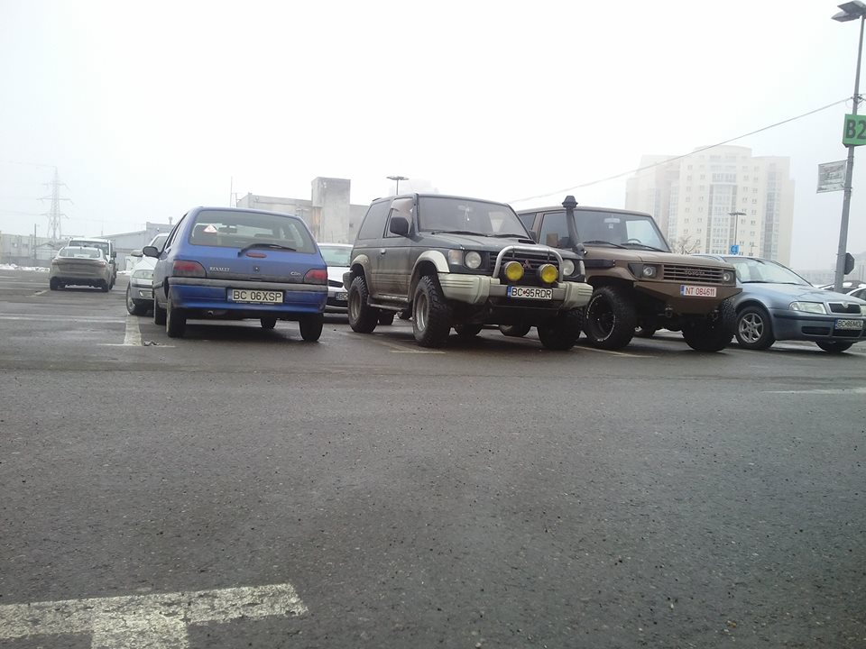

Radu Pajero Postat Februarie 13, 2014 Autor Partajează Postat Februarie 13, 2014 Re: Pajero SWB 2,8 ( Aka Tractoru' ) Astazi am fost pana la mall si am gasit ceva foarte foarte interesant. Nu am ezitat sa fac o poza :grin:. Rog colegu care are masina sa nu se supere pentru expunere. Link spre comentariu Distribuie pe alte site-uri Alte opțiuni partajare...

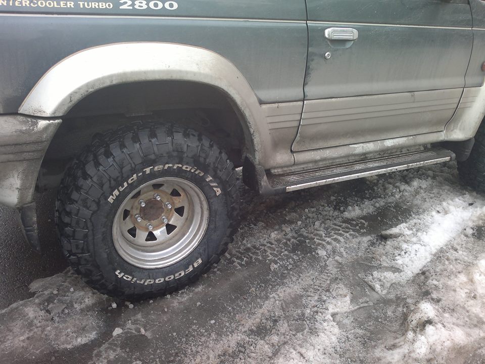

Radu Pajero Postat Februarie 17, 2014 Autor Partajează Postat Februarie 17, 2014 Re: Pajero SWB 2,8 ( Aka Tractoru' ) am lamurit cu egr-ul. un mecanic care face si el offroad, dupa ce mi.a ljuat masina umpic pe aratura sa testeze bf-urile a spus ca are egr-ul anulat. As vrea sa schimb rotile sa mi le pun pe cele de vara inapoi si cand ma duc pe dealuri sa pun bf-urile dar jantele de vara sunt stock de pajero. M.ar interesa care ar fi cele mai bune flanse ( din ce material, de la ce firma si cati mm sa fie ). Si daca are cineva pm :h5 Link spre comentariu Distribuie pe alte site-uri Alte opțiuni partajare...
wolfman Postat Februarie 17, 2014 Partajează Postat Februarie 17, 2014 Re: Pajero SWB 2,8 ( Aka Tractoru' ) Din punctul meu de vedere nu vad rostul schimbarii gumelor. BFG-urile te tin fara probleme 35-40 mii km si se descurca onorabil pe asfalt si la viteze mai maricele 100-130 km/h. Schimbarea gumelor de strada cu MT-uri de fiecare data cand iesi in teren mi se pare o pierdere de timp si de bani (mai ales daca ai un singur rand de jante) pentru ca asta presupune demontare, schimbare cauciucuri, echilibrare, montare...ehe cateva ore si peste 100 RON, bani care pot fi investiti in motorina sau alte chestii necesare. La inceput asa am vrut sa fac si eu, sa am un set de BFG KM2 si unul de simex-uri pentru iesirile mai serioase dar noroc ca mi-a trecut repede. "Majoritatea oamenilor se tem atat de mult sa piarda ceva incat toata viata au grija sa nu aiba ce sa piarda." Link spre comentariu Distribuie pe alte site-uri Alte opțiuni partajare...
Radu Pajero Postat Februarie 18, 2014 Autor Partajează Postat Februarie 18, 2014 Re: Pajero SWB 2,8 ( Aka Tractoru' ) Multumesc mult colegu' de ajutor . Ramân dator . Chestia e ca eu folosesc mașina zi de zi . Si e păcat ca se Tocesc mt-urile si plus ca am un set de vara chiar f bune cu tot cu jante de schimb originale de pajero . O sa iau ORC un set de flanse. Care este dimensiunea cea mai buna pentru pajero dar fara sa dauneze si materialu cel mai ok care ar fi . Helppp :al Link spre comentariu Distribuie pe alte site-uri Alte opțiuni partajare...

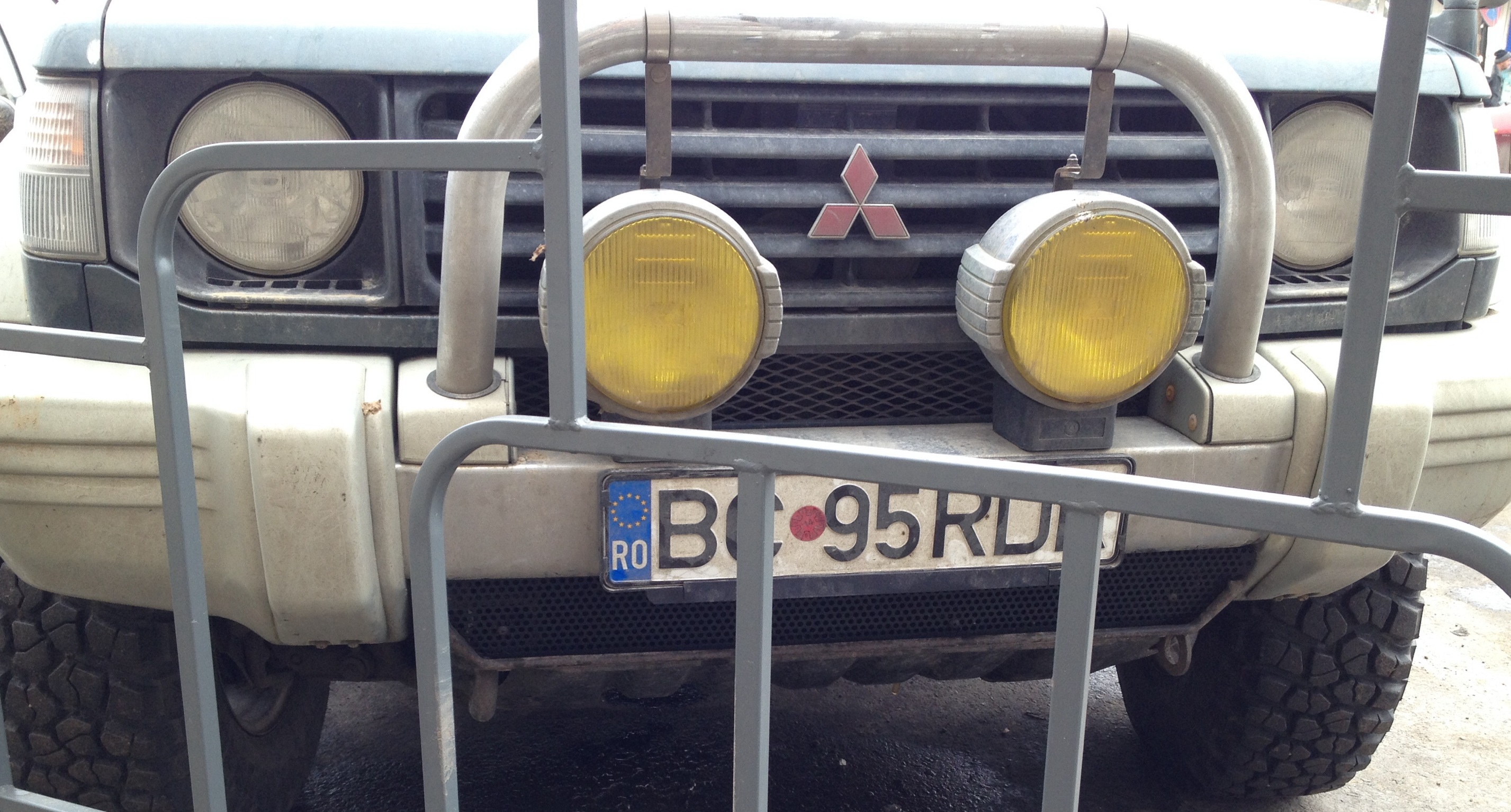

Radu Pajero Postat Februarie 19, 2014 Autor Partajează Postat Februarie 19, 2014 (editat) multi spun ca merg si 50mm dar nu stiu exact daca e bine de asta am intrebat. referitor la topicul acela l.am citit de mult. Sa schimbat grila din bara fata , sa inlocuit cu un grilaj tip fagure foarte gros si vopsit bine bine negru. Maine o sa atasez niste poze. PS. Grila originala era sparta si daca o schimbam tot o spargeam in teren.:grin: Deci pana la urma care ar fi dimensiunea cea mai buna a flanselor pentru mk2 si din ce material aluminiu sau otel. Va rog frumos :al Editat Februarie 20, 2014 de Tavi D. Link spre comentariu Distribuie pe alte site-uri Alte opțiuni partajare...
Tavi D. Postat Februarie 20, 2014 Partajează Postat Februarie 20, 2014 Re: Pajero SWB 2,8 ( Aka Tractoru' ) Se poate si de 50mm dar e un pic exagerat, 30mm zic eu ar fi cel mai indicat. Cele din otel sunt mai grele dar mai solide, cele din Al sunt mai usoare, dar am vazut distruse la vulcanizare de criminalii care au strans prezoanele fara simt de raspundere. [sIGPIC][/sIGPIC] Link spre comentariu Distribuie pe alte site-uri Alte opțiuni partajare...
Radu Pajero Postat Februarie 20, 2014 Autor Partajează Postat Februarie 20, 2014 (editat) Multumeac colegu'. Așa DA răspuns . Ramân dator:tk . Azi revin cu pozele de la grila din bara . Si revin cu pozele grilei de sub bara . Grila a fost făcută la un strungar bun din oraș si vopsita de mine . Este luat modelu de pe cea de plastic doar urechile de sus sunt un pic mărite pentru ca spațiul sa fie acoperit cum trebuie. Editat Februarie 23, 2014 de Astral Link spre comentariu Distribuie pe alte site-uri Alte opțiuni partajare...

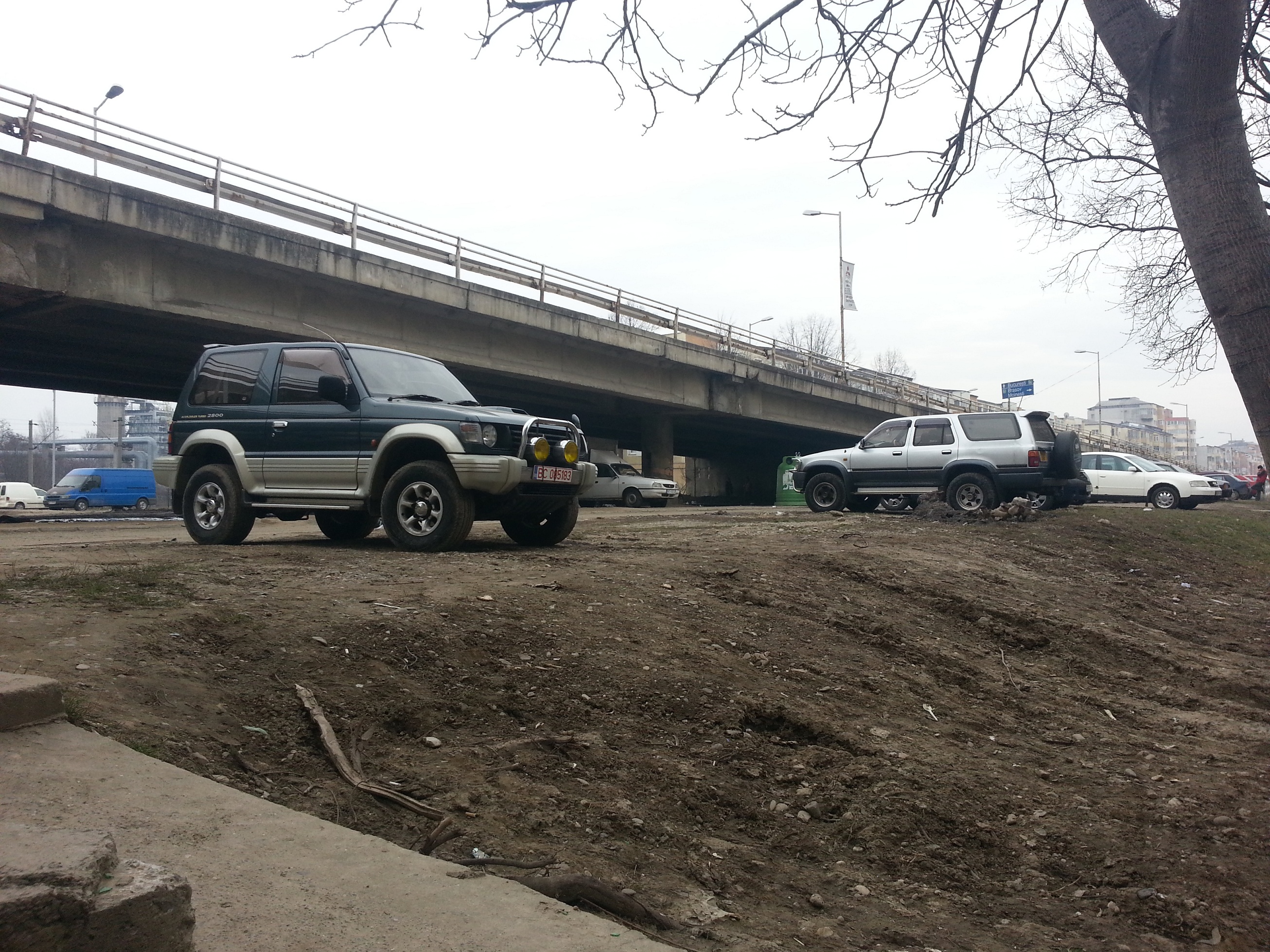

Radu Pajero Postat Martie 10, 2014 Autor Partajează Postat Martie 10, 2014 Re: Pajero SWB 2,8 ( Aka Tractoru' ) S.au testat puțin BFG-urile. După asta, s.a cumpărat un set de Flanse 38mm de la colegu' Federal Mogul căruia ii Multumesc frumos pentru seriozitate, si s.au montat flansele cu jantele originale de pajero ( cele cu "opinci" nu cauciucuri ). PS: poza e făcută după o vizita la spălătorie :grin: Link spre comentariu Distribuie pe alte site-uri Alte opțiuni partajare...

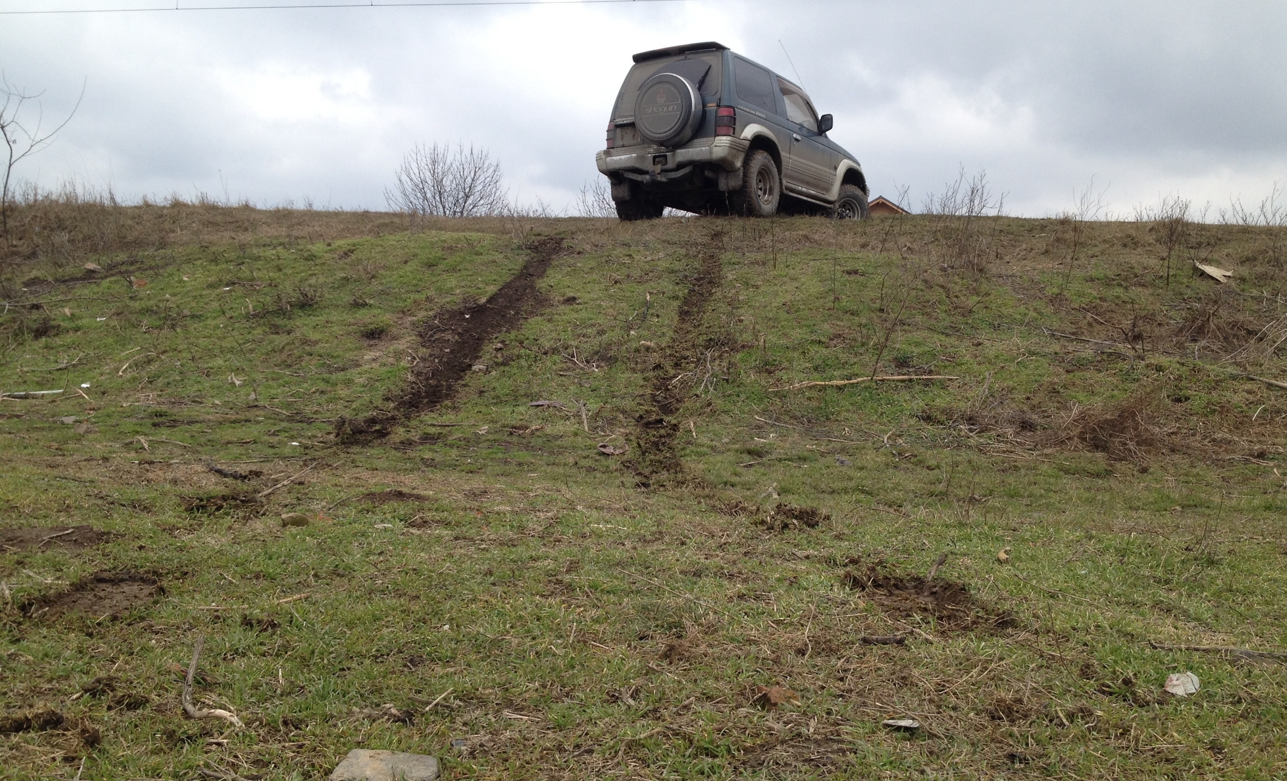

Radu Pajero Postat Martie 16, 2014 Autor Partajează Postat Martie 16, 2014 Re: Pajero SWB 2,8 ( Aka Tractoru' ) Astazi a fost prima mea expeditie "pe dealuri". Umpic de distractie in padure la Buhoci (pe langa Bacau). A fost wow. Am coborat o portiune din padure si am urcat pe un platou unde m.am distrat prin noroi. Link spre comentariu Distribuie pe alte site-uri Alte opțiuni partajare...
