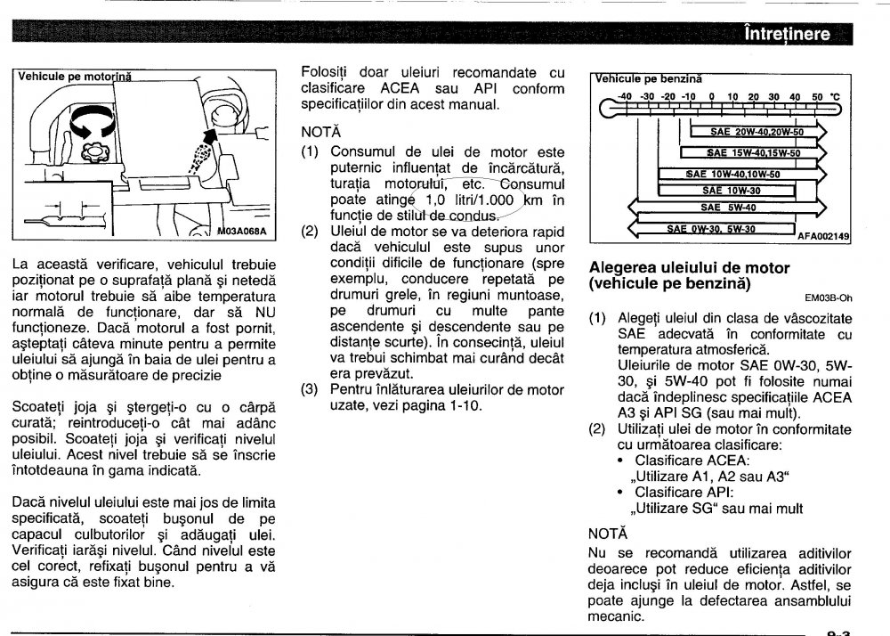

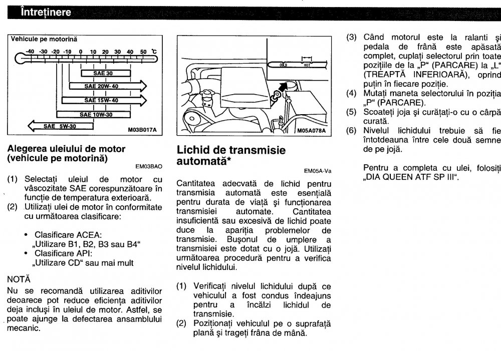

mayer_maryus Postat Februarie 13, 2014 Partajează Postat Februarie 13, 2014 buna ziua sant proaspat posesor de pajero sport 2006 si doresc sa-i schimb uleiul + filtre, dar am o mica nelamurire ce ulei folositi atat ca vascozitate cat si ca marca . pe site la castrol apare magnatec 10-40w dar si 5-40 edge in cartea technica a masinii am inteles ceva de 15-40W si cantitatea de 6,5litri voi ce ulei folositi ? am tot cautat dar nu am gasit un subiect referitor la tip/ marca ulei , sau cel putin eu nu l-am gasit :grin: Link spre comentariu Distribuie pe alte site-uri Alte opțiuni partajare...
RobertoDHV Postat Februarie 13, 2014 Partajează Postat Februarie 13, 2014 (editat) Re: tip ulei /cantitate motor 2.5 pajero sport (k90/ 4d56) ENGINE 4D56 · Capacity : LubeCap 7,3 liter : FilterCap 0,8 liter 5W-40 e cel mai indicat. -DIFERENTIAL FATA 1.15 litri SAE 75W-90 -DIF SPATE 1.6 litri acelasi 75W-90 -CUTIE TRANSFER 2.5 litri -CUTIE MANUALA 3.2 litri Editat Februarie 13, 2014 de RobertoDHV Link spre comentariu Distribuie pe alte site-uri Alte opțiuni partajare...

mayer_maryus Postat Februarie 14, 2014 Autor Partajează Postat Februarie 14, 2014 (editat) Re: tip ulei /cantitate motor 2.5 pajero sport (k90/ 4d56) va multumesc pentru raspunsuri din cartea ei ar trebui un 10-40 sau chiar un 15-40 , pe site la catrol 10-40 magnatec sau 5-40 edge nu sant gigi-contra :wink: intreb sa nu fac vreo prostie .. o alta nelamurire :)) am inteles ca orice masina consuma ulei dar la asta in carte e trecut un consumul maxim de 1 litru /1000 km , pai in cazul asta se face schimbul de ulei ca la tractor ( la tractor uleiul nu se schimba niciodata , doar se completeaza :grin: ) in medie cam cat completati pana la urmatorul schimb ? Editat Februarie 14, 2014 de mayer_maryus Link spre comentariu Distribuie pe alte site-uri Alte opțiuni partajare...

Tavi D. Postat Februarie 14, 2014 Partajează Postat Februarie 14, 2014 Re: tip ulei /cantitate motor 2.5 pajero sport (k90/ 4d56) Si eu am acelasi motor, si la mine scrie in manual ca poate ajunge sa consume 1L ulei la 1000km in functie de conditiile de exploatare, nu e nimic anormal. Mie imi ia aproape 1L la 10.000 km, adica aproape ca nu e nevoie sa se completeze de la un schimb la altul. Asta la "varsta" de 125.000km pe bord, declarati, realitatea cine o poate stii??? [sIGPIC][/sIGPIC] Link spre comentariu Distribuie pe alte site-uri Alte opțiuni partajare...
Optimus Postat Februarie 14, 2014 Partajează Postat Februarie 14, 2014 Re: tip ulei /cantitate motor 2.5 pajero sport (k90/ 4d56) ... la asta in carte e trecut un consumul maxim de 1 litru /1000 km... Eu cred ca asa scriu toti producatorii de masini in carte, ca sa stea ei linistiti. La fel am avut si in cartea unei Honda Accord luata de noua in 2007, de m-am speriat si eu. Eu am pus numai Castol Magnatec 10W40, si mai consuma putin, trebuia sa completez cam 300-500ml la 10.000 km, dar ultimele 2 schimburi le-am facut cu Motul 5W40 si merge perfect, nu mai consuma, asa ca am ramas pe Motul. La distributie conteaza si producatorul kitului, daca este aftermarket se recomanda sa o schimbi la 60.000 km, ca sa fi sigur. Link spre comentariu Distribuie pe alte site-uri Alte opțiuni partajare...
CarDriver Postat Februarie 14, 2014 Partajează Postat Februarie 14, 2014 (editat) Re: tip ulei /cantitate motor 2.5 pajero sport (k90/ 4d56) Asa-i Optimus! La 1,0 L/1000km deja motorul e "praf"... dar scapa reprezentantele de "garantiile motorului" astfel! In general un consum de 0,1L/1000 km e functional, dat de consumul normal de ardere. Din practica, pana la 0.3L/1000 km nu e necesara in genere interventia in motor, pierderile pe la unele garnituri fiind cauza cea mai probabila. Intre 0,3L -0,4L/1000km consum de ulei, posibil doar semering-urile de supapa sa fie cauza. Peste 0,5L/1000km - e recomandat sa desfaci deja motorul sa vezi cauza: posibil segmentii coxati, uzura sau riz pe cilindru in cel mai fericit caz. Raritati: - un caz am vazut in care i-a luat cca. 8 l de ulei de la Pitesti pana la Bucuresti (in 1991, la Dacia 1410 noua din fabrica... si vreo 25-30l de benzina! .... (nu avea deloc segmentii !) - alt caz de consum de cca. 15 L ulei de la Braila pana la Focsani ... insa uleiul l-am gasit in rezervorul de combustibil amestecat cu motorina! ... Editat Februarie 14, 2014 de CarDriver Link spre comentariu Distribuie pe alte site-uri Alte opțiuni partajare...
