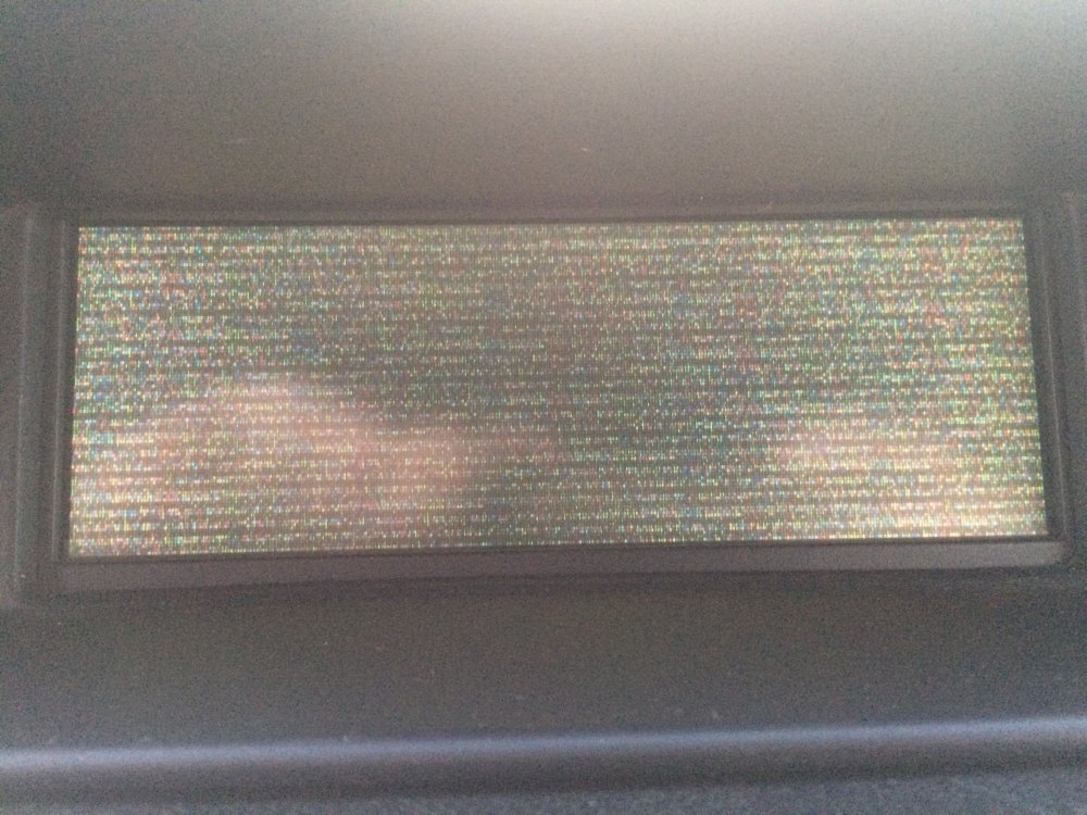

faraon07 Posted October 2, 2017 Share Posted October 2, 2017 Re: Control computer bord Pinin fără CD Mitsubishi Salutare, vin si eu cu o problema la display-ul Pinin-ului meu. Masina a venit fara casetofonul original iar ecranul nu se aprindea deloc. Astazi am avut timp sa ma uit la firele care vin dispre ecran si am incercat macar sa-l alimentez de la mufa radioului sa vad daca se schimba ceva (chiar daca nu aveam potentiomentru sau buton, am zis sa incerc). Am legat + si - dar nu a dat nici un semn de viata indiferent de pozitia cheii din contact. Am mai scos cele 2 mufe din spate, le-am suflat, miscat si montat inapoi. Nimic. Dupa ce am montat totul inapoi, cand am dat sa plec, pe ecran au aparut niste liniute si a tiuit de 2-3 ori. A mai patit cineva asa? Aveti vreo idee ce ar putea fi sau ma puteti indruma la un electrician din Cluj care m-ar putea ajuta? Am sa pun o poza cu ecranul. [ATTACH=CONFIG]283081[/ATTACH] Link to comment Share on other sites More sharing options...
plummer Posted October 3, 2017 Share Posted October 3, 2017 Re: Control computer bord Pinin fără CD Mitsubishi Problema tine de un electrician priceput. In general ar trebui sa mearga displayul cu casetofonul/cd playerul original. Cauta unul la demembrari. Salutare! ~ Silence is a gift ~ ~ Learn to value its essence ~ Link to comment Share on other sites More sharing options...
MihaiK Posted October 4, 2017 Share Posted October 4, 2017 Re: Control computer bord Pinin fără CD Mitsubishi Merge si fara casetofon original, la mine a mers ecranul si nu am avut casetofon original. Arata media de consum, temperatura de afara si ora. La altul cu casetofonul original montat arata acestea si pe langa arata si posturile de radio. Merge chiar si fara casetofon deloc, aratand parametrii mentionati mai sus. Incearca la reprezentanta. S-ar putea sa te descurce ei si nu ar trebui sa coste mult. Link to comment Share on other sites More sharing options...
faraon07 Posted October 5, 2017 Share Posted October 5, 2017 Re: Control computer bord Pinin fără CD Mitsubishi Salutari, am desfăcut unitatea din bord si am dus-o la un electrician care a verificat fiecare placa si a constatat ca ecranul e defect. La dezmembrări am gasit modelul alb-negru cu butoane in partea de jos dar as vrea sa fie color, cum este cel de pe masina. Codul piesei este MZ312386. L-am gasit si pe acesta la dezmembrări dar are un pret cât 10% din valoarea mașinii. :uameni Link to comment Share on other sites More sharing options...
