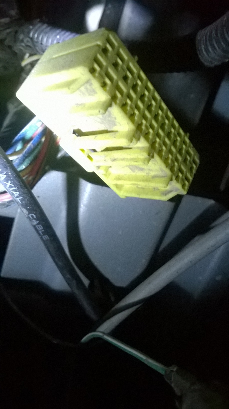

Dar...mai avem o problema. Sonda lambda a suferit un accident si e indoita si as vrea sa stiu ce se intampla daca ii scot mufa. Oare creste consumul sau scade sau exista riscul sa defectez altceva?

Si cam asa arata sonda:
http://www2.pajeroclub.com.au/forum/attachment.php?attachmentid=24388&d=1407519842

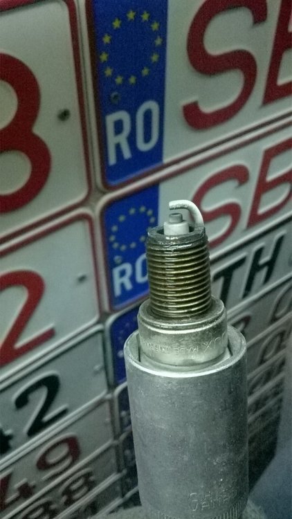

Am verificat sonda lambda, e albicioasa si asta indica prea multa benzina si putin aer. Am masurat-o cu multimetrul si indica 0.2v, unde valoarea optima e 0.45v, deci este si ea putin defecta...
Am scos si o bujie, din nou, este usor alba...

Buna seara! Am schimbat sonda lambda si.... Tot asa de rau merge.... Pe liber se tureaza dar in sarcina nu trage si consuma mult.
Ce parere aveti? O sa mai schimbam bujiile, fac si o proba cu un alt debitmetru si daca nici asa nu merge nu mai stim ce sa verificam....
... Si cam asa arata bujiile:

Azi am schimbat bujiile, am pus NGK, nu am dat o tura de proba dar gazele, tot a benzina miros.
