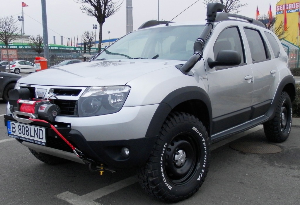

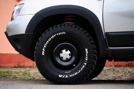

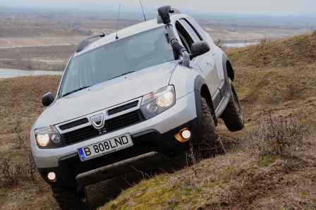

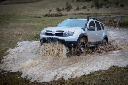

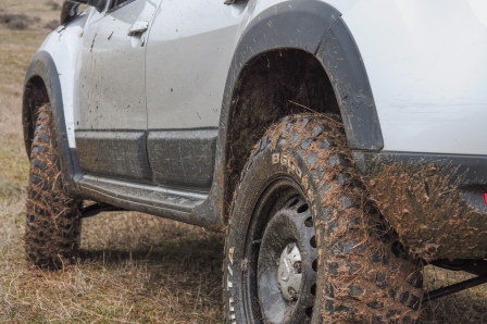

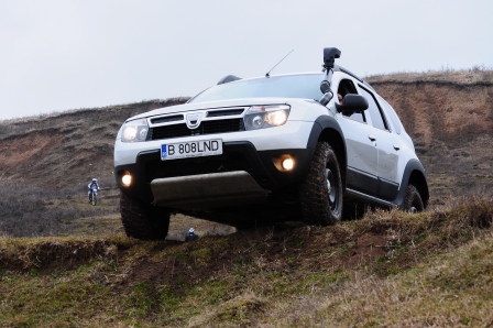

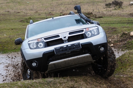

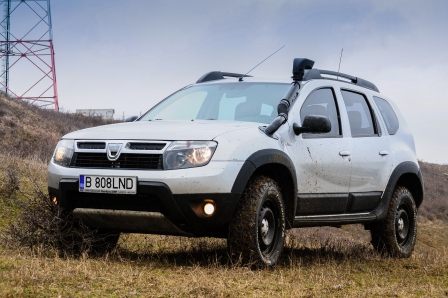

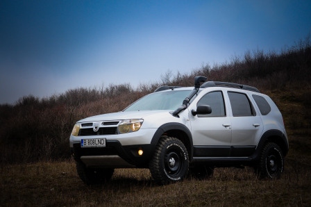

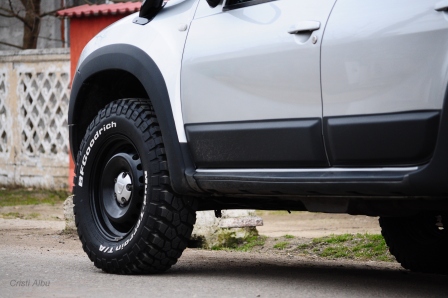

ITLand Postat Februarie 27, 2014 Partajează Postat Februarie 27, 2014 Buna seara , Va prezint in cele ce urmeaza proiectul denumit Mudster : - inaltare garda la sol cu 6cm - jante cu et 40 - anvelope BFG KM2 225/75R16 - power chip 143 cp - scut aluminiu de 6mm motor si cutie - scut otel 3mm diferential - scut ofel 3mm rezervor - snorkel - tapiterie piele cu incalzire scaune fata - navigatie Blaupunkt New York 800 - troliu Warrior 8000 lbs cu sufa sintetica - bara metalica fata , bara metalica spate spate ( realizate din teava ) - refacere final traseu esapament si repozitionare toba finala NOTA: ultimele 3 puncte sunt in lucru ; proiectul este unul comercial 1 LR Discovery 2 TD5 '01 +6cm +40cp, BFG KM2 235/85/16, troliu "Chinezarie" de 9800, Intek M120+, Midland Alan 9+,imitatie de safari snorkel made in UK,rapoarte modificate in 4.1, truetrack fata + spate, multe alte maruntisuri . Link spre comentariu Distribuie pe alte site-uri Alte opțiuni partajare...

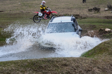

Optimus Postat Februarie 28, 2014 Partajează Postat Februarie 28, 2014 Re: Mudster Poate mai umblati putin si la snorkelul ala... :wink: Link spre comentariu Distribuie pe alte site-uri Alte opțiuni partajare...
RZV Postat Februarie 28, 2014 Partajează Postat Februarie 28, 2014 Re: Mudster Cine a facut scufundari dupa numarul de inmatriculare in urma reprezentatiei submersibile? :ha::ha: Dacă de întelepţi o povaţă este apreciată, de proşti e ca o jignire considerată. Dream It, Do It, Live It.... Link spre comentariu Distribuie pe alte site-uri Alte opțiuni partajare...
symy139 Postat Februarie 28, 2014 Partajează Postat Februarie 28, 2014 Re: Mudster Cine a facut scufundari dupa numarul de inmatriculare in urma reprezentatiei submersibile? :ha::ha: Presupun ca l-au dat jos inainte de a incepe procesele de imersiune :wink: Oricum, arata bine, sunt curios ce anume are in plan sa se faca cu masina. Don't :dr1 faster than your angel can :pl1 . symy139@yahoo.com 0766718187 - Service 4x4 Iasi Link spre comentariu Distribuie pe alte site-uri Alte opțiuni partajare...

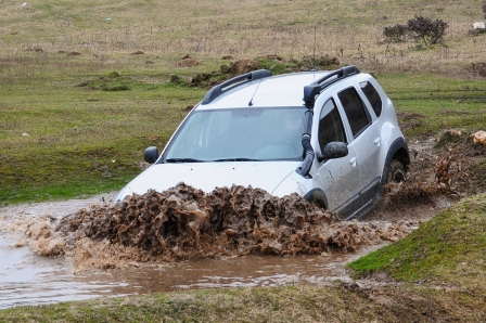

RZV Postat Februarie 28, 2014 Partajează Postat Februarie 28, 2014 Re: Mudster Maxim 10% sanse....maxim ...... La fel cum pot pune pariu ca nu a masurat nimeni adincimea apei inainte.... In aceeasi zona la o iesire acum 2-3 ani au fost doi inecati-un Y61 si un mitsu, anul asta un galloper...... nimeni nu masoara inainte,poza sa fie/iasa..... Se intampla foarte frecvent din pacate sa iasa cu daune majore.... Dacă de întelepţi o povaţă este apreciată, de proşti e ca o jignire considerată. Dream It, Do It, Live It.... Link spre comentariu Distribuie pe alte site-uri Alte opțiuni partajare...
florin1 Postat Martie 1, 2014 Partajează Postat Martie 1, 2014 Re: Mudster A crescut consumul cu cauciucurile astea fata de cele originale ? Link spre comentariu Distribuie pe alte site-uri Alte opțiuni partajare...

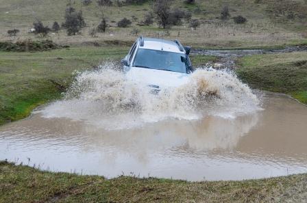

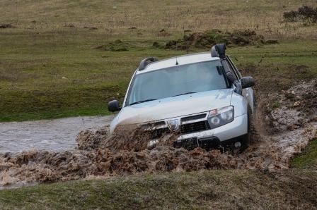

ITLand Postat Martie 2, 2014 Autor Partajează Postat Martie 2, 2014 Re: Mudster Presupun ca l-au dat jos inainte de a incepe procesele de imersiune :wink: Oricum, arata bine, sunt curios ce anume are in plan sa se faca cu masina. Salutare , Ei , se pare ca suportul de numar este partea cea mai slaba din Duster - asa este , a cazut imediat dupa " Dive - Dive - Dive !! " :))) LR Discovery 2 TD5 '01 +6cm +40cp, BFG KM2 235/85/16, troliu "Chinezarie" de 9800, Intek M120+, Midland Alan 9+,imitatie de safari snorkel made in UK,rapoarte modificate in 4.1, truetrack fata + spate, multe alte maruntisuri . Link spre comentariu Distribuie pe alte site-uri Alte opțiuni partajare...
ITLand Postat Martie 2, 2014 Autor Partajează Postat Martie 2, 2014 Re: Mudster A crescut consumul cu cauciucurile astea fata de cele originale ? Insesizabil - depinde insa mult de stilul de condus ( eu conduc normal , nu dau in masina daca nu e cazul ) Hai sa zicem cu un 1.5 % ? LR Discovery 2 TD5 '01 +6cm +40cp, BFG KM2 235/85/16, troliu "Chinezarie" de 9800, Intek M120+, Midland Alan 9+,imitatie de safari snorkel made in UK,rapoarte modificate in 4.1, truetrack fata + spate, multe alte maruntisuri . Link spre comentariu Distribuie pe alte site-uri Alte opțiuni partajare...
ITLand Postat Martie 2, 2014 Autor Partajează Postat Martie 2, 2014 Re: Mudster Numarul a cazut la intrarea in apa , am si trecut cu rotile peste el , a fost o placere sa il recuperez. Balta am testat-o intai la picior si cu lopata, apoi am decis sa intru . Intradevar , daca nu aveam snorkel era destul de neplacut ( am gasit apa peste tot filtrul de aer ) . Masina este un showcase pentru mine , sunt anumite modificari pe care deocamdata nu le face nimeni si daca gasesc interesati le pot face eu ( inaltarea cu 6 cm fara taiere de arcuri , cu care nu sunt de acord stiu ca mai este doar 1 duster in tara facut asa , snorket, bara metalica din teava cu suport de troliu ) . In rest - imi place extrem cum merge si o folosesc zilnic ( cu toate ca am si altele cu care sa merg- mai am un A Klasse si LR-ul din avatar ) - mai mult de cat atat ( si cine ma cunoaste poate certifica ) inainte de a merge zilnic cu Dusterul modificat, am utilizat un ML - shoc si groaza pentru toti snobii : ai dat ML pentru Duster ???? Ei bine da , si pot spune ca sunt happy ( fiecare cu ce vrea de la masina ) . LR Discovery 2 TD5 '01 +6cm +40cp, BFG KM2 235/85/16, troliu "Chinezarie" de 9800, Intek M120+, Midland Alan 9+,imitatie de safari snorkel made in UK,rapoarte modificate in 4.1, truetrack fata + spate, multe alte maruntisuri . Link spre comentariu Distribuie pe alte site-uri Alte opțiuni partajare...
air_wolf Postat Martie 3, 2014 Partajează Postat Martie 3, 2014 Re: Mudster :ap frumos. ca fost utilizator de duster, zic eu ca modificarile tale sint bune. masina duce destul de mult. eu as fi mers pe alte anvelope dar fiecare cu gusturile lui. :2dr The Climber - V6 4runner 1st gen. on 31x11.5x15 TSL SX, T-Max 9500 4x4MANIA is where we are !!! “ It doesn't matter how slowly you go, as long as you don't stop. ” — Confucius. Link spre comentariu Distribuie pe alte site-uri Alte opțiuni partajare...
ITLand Postat Martie 4, 2014 Autor Partajează Postat Martie 4, 2014 Re: Mudster :ap frumos. ca fost utilizator de duster, zic eu ca modificarile tale sint bune. masina duce destul de mult. eu as fi mers pe alte anvelope dar fiecare cu gusturile lui. :2dr Multumesc ! Am vrut o masina cu care sa mergi si zi de zi in oras fara sa te enerveze :) LR Discovery 2 TD5 '01 +6cm +40cp, BFG KM2 235/85/16, troliu "Chinezarie" de 9800, Intek M120+, Midland Alan 9+,imitatie de safari snorkel made in UK,rapoarte modificate in 4.1, truetrack fata + spate, multe alte maruntisuri . Link spre comentariu Distribuie pe alte site-uri Alte opțiuni partajare...

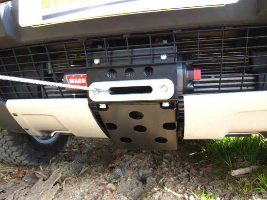

KAROLOKW Postat Martie 4, 2014 Partajează Postat Martie 4, 2014 Re: Mudster Salutare sunt curios de o poza cu bara fata ca din poze nu prea vad unde e bara aia fata din teava :) si intrebarea doi,pe unde ai facut traseul de evacuare,asta ma intereseaza pentru masina cumnatului :) ca as vrea sa nu ma injure cand o sa il iau cu mine la mocirleala :) Link spre comentariu Distribuie pe alte site-uri Alte opțiuni partajare...
Flow Postat Martie 6, 2014 Partajează Postat Martie 6, 2014 Re: Mudster Primul post iti raspunde la amandoua intrebarile :) - troliu Warrior 8000 lbs cu sufa sintetica - bara metalica fata , bara metalica spate spate ( realizate din teava ) - refacere final traseu esapament si repozitionare toba finala NOTA: ultimele 3 puncte sunt in lucru Prea mult timp liber dauneaza mintii si asa odihnite. Link spre comentariu Distribuie pe alte site-uri Alte opțiuni partajare...

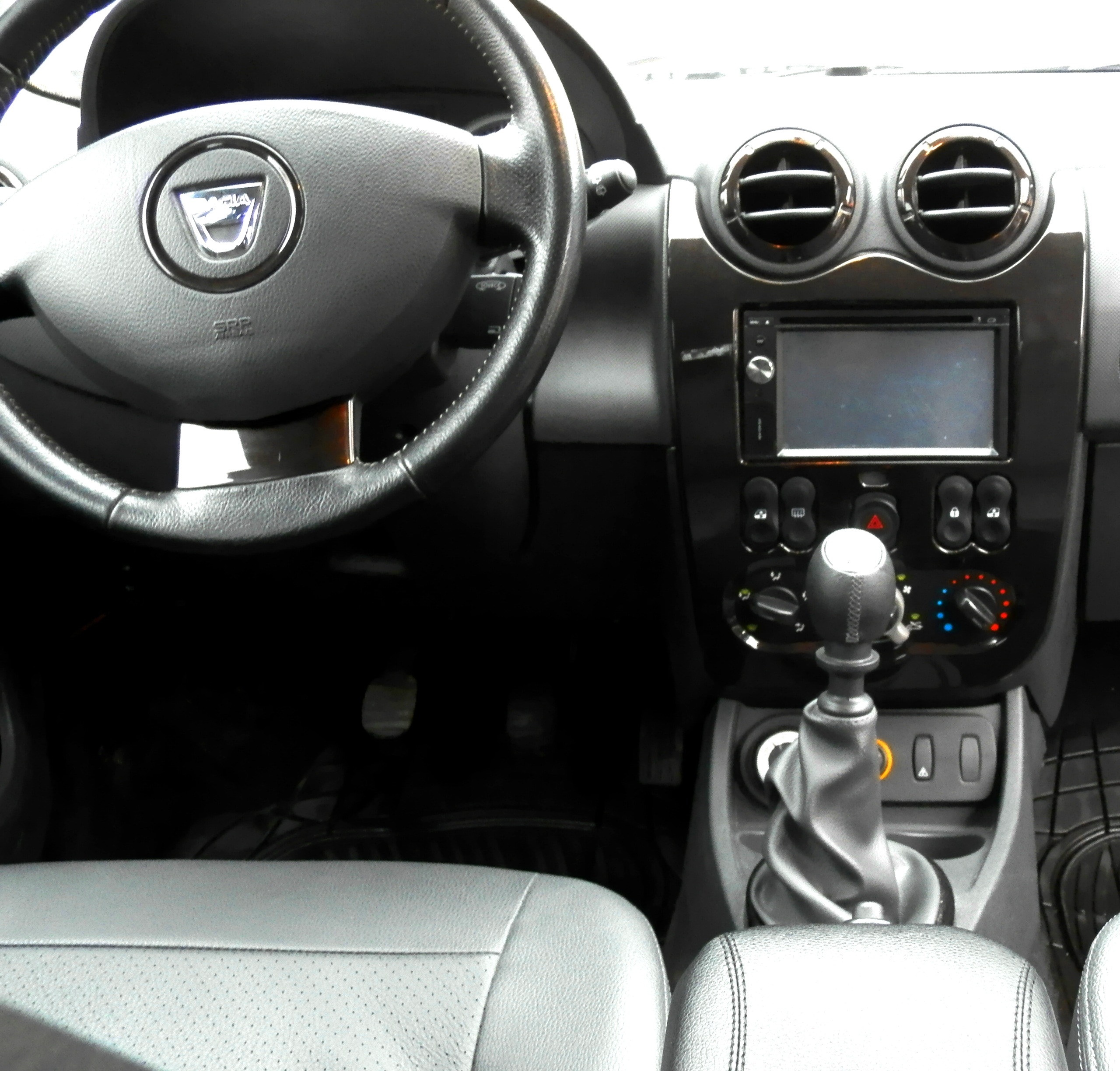

ITLand Postat Martie 9, 2014 Autor Partajează Postat Martie 9, 2014 Re: Mudster Salut , Revin si cu cea mai noua modificare : suportul de troliu + troliu Warrior ( pe care le importam noi ) de 8000lbs cu sufa sintetica; de asemenea, poza din interior cu tapiteria de piele ( cu incalzire in scaune ) : 1 LR Discovery 2 TD5 '01 +6cm +40cp, BFG KM2 235/85/16, troliu "Chinezarie" de 9800, Intek M120+, Midland Alan 9+,imitatie de safari snorkel made in UK,rapoarte modificate in 4.1, truetrack fata + spate, multe alte maruntisuri . Link spre comentariu Distribuie pe alte site-uri Alte opțiuni partajare...
cristeaandm Postat Martie 11, 2014 Partajează Postat Martie 11, 2014 Re: Mudster La o masina ca ea parca se preta cu troliu ascuns si nu asa ostentativ pe bara. Doar ca parere. S-auzim de bine :cl 4x4 fun for all :h5 RR Classic 1986 - 200Tdi www.lroc.ro Link spre comentariu Distribuie pe alte site-uri Alte opțiuni partajare...
CSGauto.ro Postat Martie 11, 2014 Partajează Postat Martie 11, 2014 Re: Mudster La o masina ca ea parca se preta cu troliu ascuns si nu asa ostentativ pe bara. Doar ca parere. S-auzim de bine Adevarat , dar troliu bun , bara ok .... varza , capra ...trebuiesc impacate ! ReparatiiCardane.ro ReparatiiPerneAer.ro AirRide.ro Vodafone: 0729898278 0721479812 Orange: 0754823618 Upc 0213468927 , Bucuresti , Sector 3 ,B-dul Theodor Pallady 57 . Link spre comentariu Distribuie pe alte site-uri Alte opțiuni partajare...
air_wolf Postat Martie 12, 2014 Partajează Postat Martie 12, 2014 Re: Mudster nu prea merge troliul ascuns... ai radiatoarele si ar trebui relocate. solutia mi se pare eleganta, mai ales ca nu omoara din unghiul de atac, care si asa nu e foarte bun daca nu o inalti. The Climber - V6 4runner 1st gen. on 31x11.5x15 TSL SX, T-Max 9500 4x4MANIA is where we are !!! “ It doesn't matter how slowly you go, as long as you don't stop. ” — Confucius. Link spre comentariu Distribuie pe alte site-uri Alte opțiuni partajare...
cristeaandm Postat Martie 12, 2014 Partajează Postat Martie 12, 2014 (editat) Re: Mudster Eu doar asta am vazut la altii: Acum vad ca radiatoarele sunt la locul lor sau poate gresesc. S-auzim de bine Editat Martie 12, 2014 de Astral :cl 4x4 fun for all :h5 RR Classic 1986 - 200Tdi www.lroc.ro Link spre comentariu Distribuie pe alte site-uri Alte opțiuni partajare...
CSGauto.ro Postat Martie 12, 2014 Partajează Postat Martie 12, 2014 Re: Mudster Eu doar asta am vazut la altii: [ATTACH=CONFIG]207660[/ATTACH] Acum vad ca radiatoarele sunt la locul lor, sau poate gresesc. S-auzim de bine Difera un pic dimensiunea troliului . ReparatiiCardane.ro ReparatiiPerneAer.ro AirRide.ro Vodafone: 0729898278 0721479812 Orange: 0754823618 Upc 0213468927 , Bucuresti , Sector 3 ,B-dul Theodor Pallady 57 . Link spre comentariu Distribuie pe alte site-uri Alte opțiuni partajare...
air_wolf Postat Martie 12, 2014 Partajează Postat Martie 12, 2014 Re: Mudster Eu doar asta am vazut la altii: [ATTACH=CONFIG]207660[/ATTACH] Acum vad ca radiatoarele sunt la locul lor sau poate gresesc. S-auzim de bine este montat sub bara ceea ce este foarte prost. deobicei partea aia este lipita de sol si accesul la el se face greu. in plus este un troliu de ATV, nu un troliu auto. The Climber - V6 4runner 1st gen. on 31x11.5x15 TSL SX, T-Max 9500 4x4MANIA is where we are !!! “ It doesn't matter how slowly you go, as long as you don't stop. ” — Confucius. Link spre comentariu Distribuie pe alte site-uri Alte opțiuni partajare...
ITLand Postat Martie 14, 2014 Autor Partajează Postat Martie 14, 2014 Re: Mudster Buna seara, Cu mici exceptii, ce s-a pus pina acum pe duster sunt trolii de atv, de maxim 4500 lbs si in pozitii nefericite, deobicei aflate in apa sau noroi exact cand ai mai mare nevoie de troliu. In afara de asta, in zona din poza de mai sus se afla suprapuse 3 radiatoare, cel de motor, de a/c si intercoerul. Chiar si pe site-ul producatorilor, se mentioneaza ca acel suport de troliu este pentru utilizare "moderata" si ca accesul la troliu este dificil. Solutiile de offroad cu care venim pe piata sunt menite sa completeze gama de produse deja existente cu unele gandite pentru un offroad "adevarat" , asa cum stim deja ca Dacia Duster este capabila sa faca. Sper in maxim 1 saptamina sa venim cu bara spate, integral metalica (din teava ) , cu carlig de remorcare si suport pt roata de rezerva integrate. Vor urma bara metalica fata, suport roata de rezerva pt plafon si kit de modificare pentru segmentul final al esapamentului. LR Discovery 2 TD5 '01 +6cm +40cp, BFG KM2 235/85/16, troliu "Chinezarie" de 9800, Intek M120+, Midland Alan 9+,imitatie de safari snorkel made in UK,rapoarte modificate in 4.1, truetrack fata + spate, multe alte maruntisuri . Link spre comentariu Distribuie pe alte site-uri Alte opțiuni partajare...
