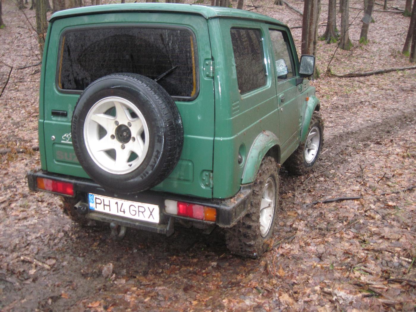

pe jante 7j am cauciucuri insa turbo de 195, si stau f bine, talonul e chiar cu vreun cm in interiorul balonului.
cand e vorba de dejantat, dejantezi si cu 31" pe 7j

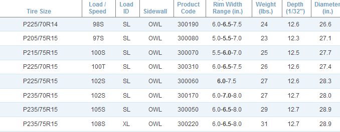

Producatorii care se respecta, in ultimul timp doar japonezii, dau tabele in care sunt inscrise si limitele de latime ale jantelor pentru fiecare anvelopa. Mai jos este tabelul pentru Toyo Open Country AT ( MT nu produc se produc cu latime 205).
Sunt de acord ca poti pune 31 si pe janta de 5J, dar minimul recomandat este 7J...
Multumesc tuturor de sfaturi,acest tabel este foarte bun,dar cred ca se refera la conditii mai "blande",de on road!
La fel am pus si eu pentru ca nu aveam alte jante. Le-am bagat deja prin noroi si nu am avut deocamdata nici o problema, dar cred ca o sa caut totusi niste jante mai inguste.
Samurai 1.3i '98 mic da' rau, insa turbo special track 195/80/15, difflock spartan locker, troliu 6800lbs
