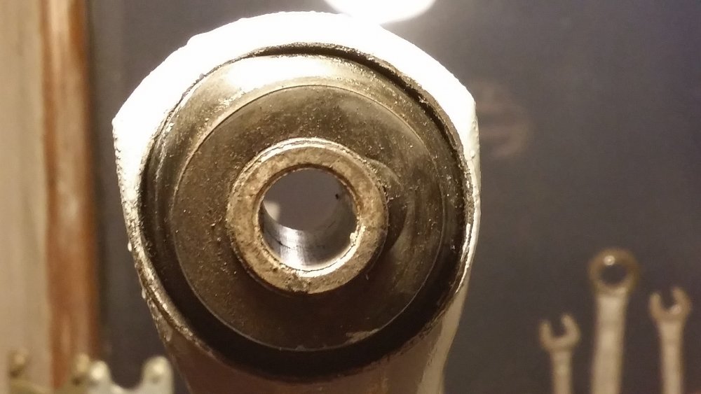

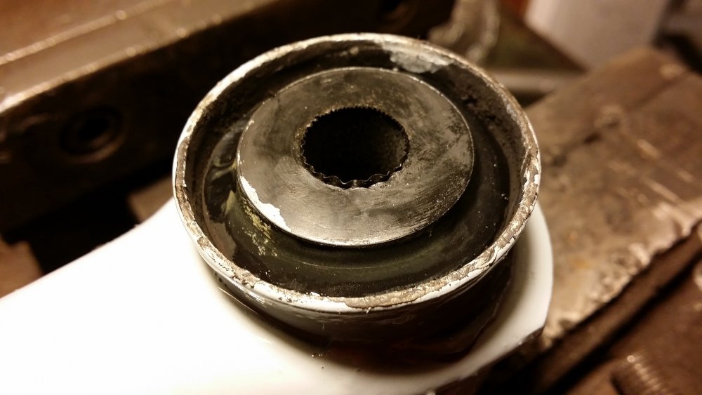

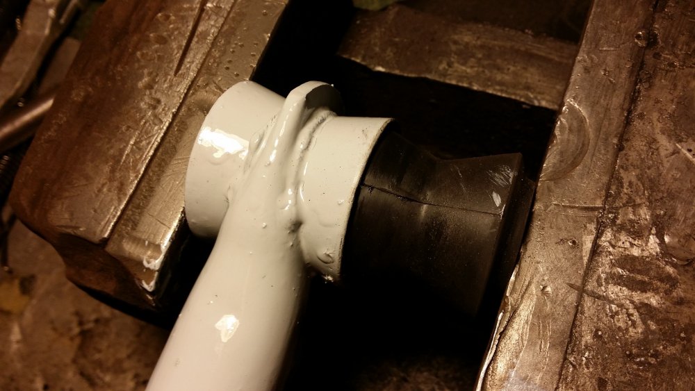

Apoi dupa ce am facut o toaleta bratelor, am inceput sa le montez.Prima parte, adica introducerea bucselor in gaura bratelor a fost relativ usoara, in interiorul gaurii bratelor am lasat suprafata mai rugoasa in ideea de a nu aluneca in viitor bucsa:
1245934326_bucsanoua.thumb.jpg.316fc3db96777560088e4c8f8036e520.jpg1010000013_bucsainaiuntedepresare.thumb.jpg.ece2d13c7c07036c2021383e95de7d33.jpg1673702399_bucsapresata.thumb.jpg.93aecdeb6cbd784642e178f31c387dbd.jpg

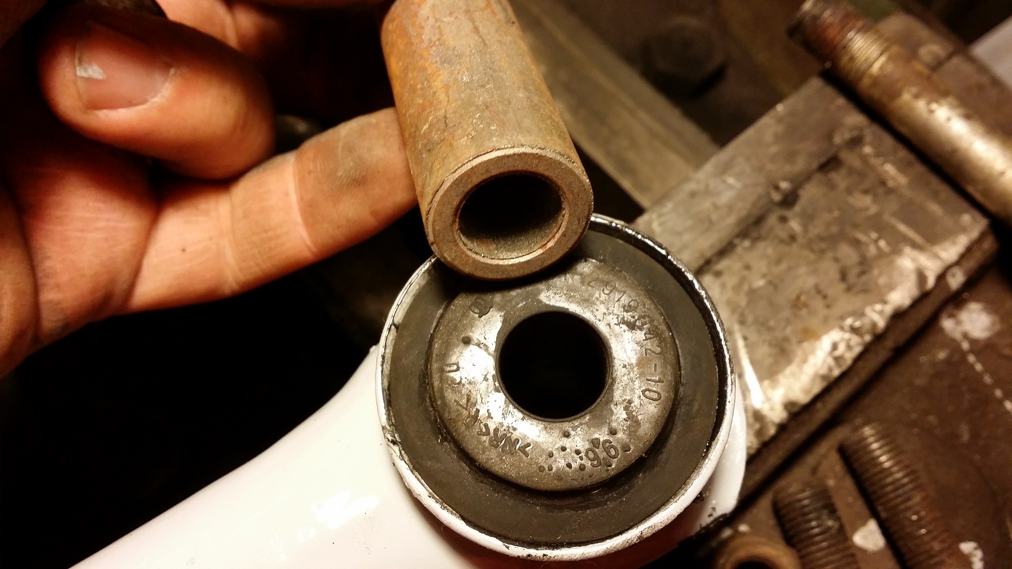

Pentru ca in partea cealalta cauciucul nu a iesit la fata dreapta, am folosit bucsa deformabila din diferential (s-a potrivit la diametru) si o cheie tubulara sa centrez cauciucul bucsii in teava bratului:
898677090_parteaiesitaincomplet.thumb.jpg.6da8da6bdf9b9639400af9e427cef068.jpg1786683415_prezentarebucsadeformabila.thumb.jpg.b103812f61ca9e6af21d9b7858741c70.jpg366893038_introducerecompletabucsa.thumb.jpg.d9cfb4d8affd6988071985c5fc4919d2.jpg
Când am comparat diamtrele tevilor deinterior si gaura din cauciuc,am constatat o diferenta mare de diametru si deja ma gândeam cum bag eu teava aia in interiorul bucsii:
1817337250_comparatiediametreteavasibucsa.thumb.jpg.1994f030b9be4b333866f78ddb5a64aa.jpg

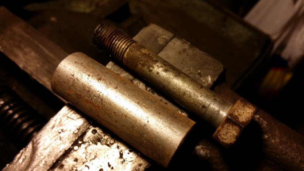

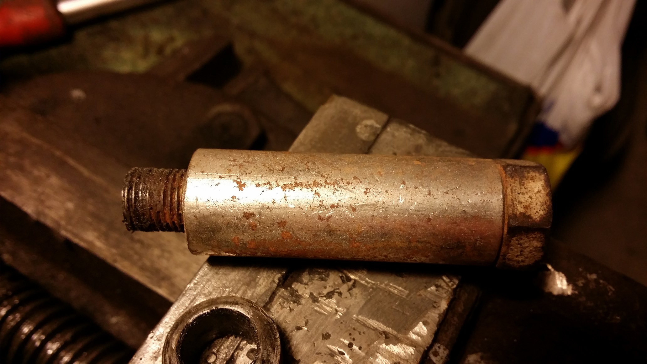

Si atunci am facut urmatorul "dispozitiv":
Am luatun surub recuperat din demontare, l-am scurtat cu aproximativ 1cm, am taiat o bucata de teava de interior al bucsei recuperat si l-am ascutit la un capat. In final am obtinut ceea ce se vede:
444930489_teavasisurubul.thumb.jpg.d2ec87525edb3bf080e14b5ab0dadd62.jpg993227195_varfulpolizat.thumb.jpg.0f9c5cbd5c815e05bfbaf6d492f03142.jpg1507800522_surubcuteava.thumb.jpg.ae522e5cc1d1976deb686c57100e189b.jpg1713833862_surubcuteavasivarf.thumb.jpg.1592aef86dbbfb7173bf918e42e4c40f.jpg

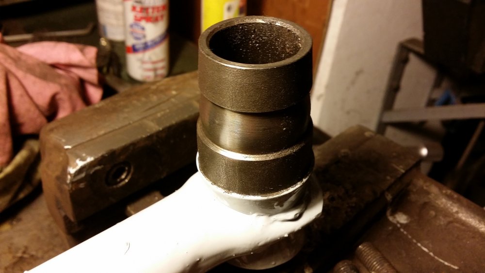

Tot cu menghina pe post de presa am bagat tevile la interiorul bucsilor :
341131223_introducereteava.thumb.jpg.4fba5212d37b95890f641c1e980650a6.jpg583743660_presaremaiadancacubucsadeotel.thumb.jpg.50b6a01bbe83ddf89e837f3b7d9f227a.jpg
Bineinteles ca nu am nimerit din prima pozitionarea tevii pe mijloc, asa ca am impins-o inapoi putin
si in final a iesit asa:
439135876_rezultat4.thumb.jpg.7b870546d817d79a2ec129c79948e596.jpg1136686012_rezultat3.thumb.jpg.01f7b35fcb16af1498712fbc35d4578b.jpg2024463515_rezultat2.thumb.jpg.90c43218be35be5e0fab15aaf0ffe047.jpg
Asta e tot. Am facut doar bratele mari, dar presupun ca la bratele mici si bara stabilizatoare se poate face la fel.
Rog moderatorul daca poate face un singur post ca sa fie totul la un loc, mie la un moment dat nu mai imi uploada pozele.
Stiu ca la bucsile respective se umbla rar, dar poate e util ce am expus aici.
Oricum interesant este ca asa tare s-a presat cauciucul in cele doua piese metalice incat la o incercare de torsiune, am prins teava interioara in menghina si am tras de brat si s-a deformat cauciucul,fara ca sa alunece fata de piesele metalice.
Montajul l-am facut fara ajutorul vaselinei sau alti lubrifianti, tocmai in ideea ca sa nu existe alunecare intre componente.
