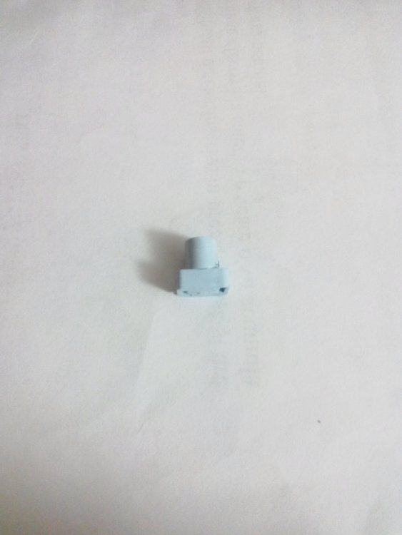

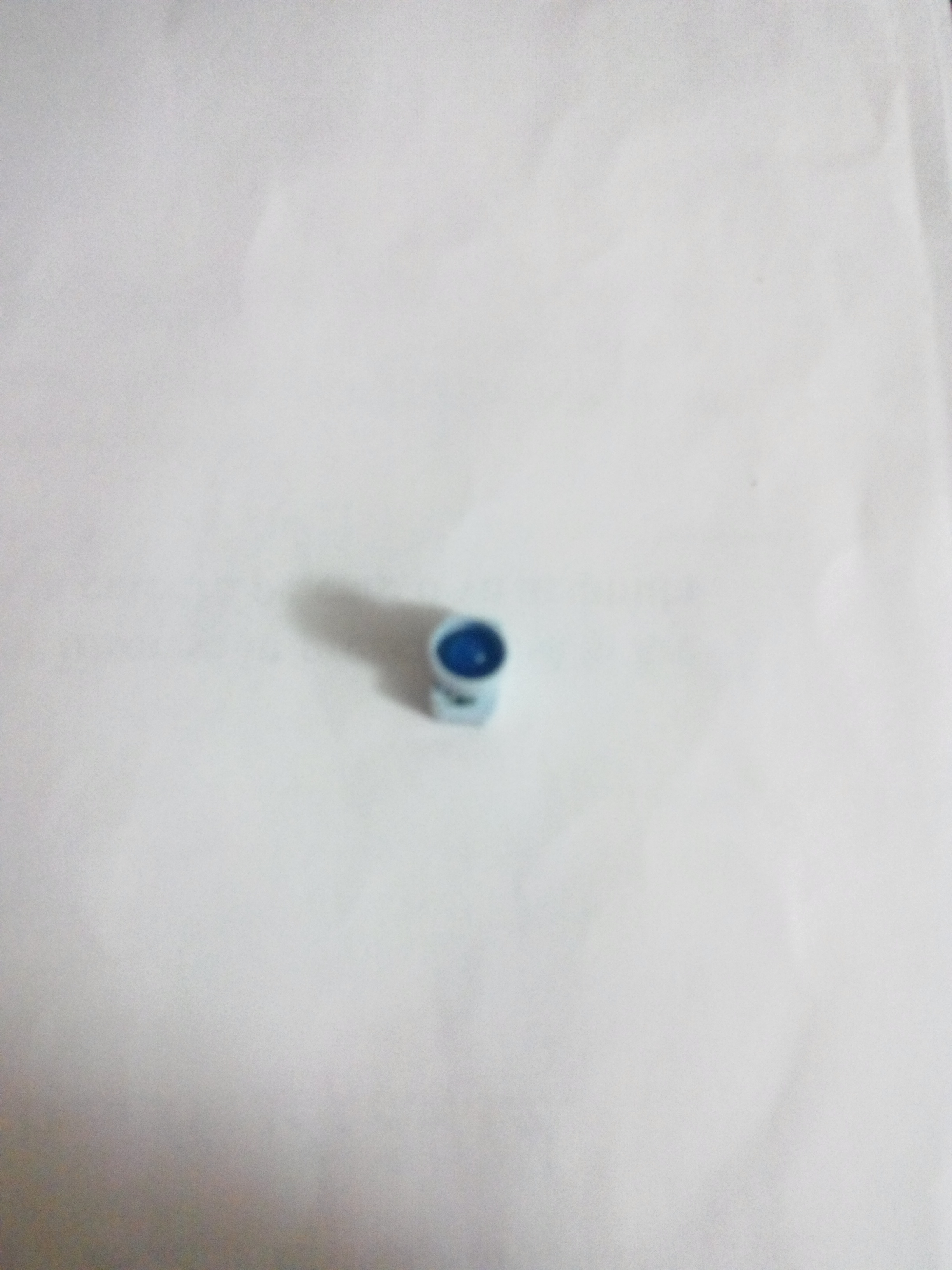

Liviu-San Postat Decembrie 24, 2014 Autor Partajează Postat Decembrie 24, 2014 Re: Buton avarie LRF facelift! @Teddy,becul e mai mic decat un led. Ce spui tu W5W,merge la plafoniera,nici vorba de asa ceva. Eu nu am vazut nicaieri asa ceva... O sa desfac butonul si am sa fac o poza. Link spre comentariu Distribuie pe alte site-uri Alte opțiuni partajare...

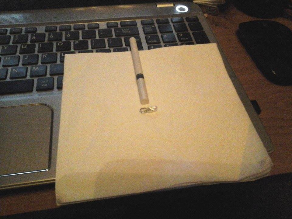

teddybear Postat Decembrie 24, 2014 Partajează Postat Decembrie 24, 2014 Re: Buton avarie LRF facelift! Becurile de care vorbesc eu sunt astea: (tigara am pus-o pentru comparatie de dimensiune:grin:) Am zis si initial ca nu sunt sigur pe cod:old Le-am intalnit atat in bord cat si in butoanele luminate de la Disco It's not a "Jeep thing" it's the real thing ....LAND ROVER ! Land Rover Owners Club Romania Link spre comentariu Distribuie pe alte site-uri Alte opțiuni partajare...
Liviu-San Postat Decembrie 24, 2014 Autor Partajează Postat Decembrie 24, 2014 Re: Buton avarie LRF facelift! E posibil sa fie becul asta,daca e la Disco,ar trebui sa fie si la LRF(tutunul dauneaza grav sanatatii:grin:) Link spre comentariu Distribuie pe alte site-uri Alte opțiuni partajare...

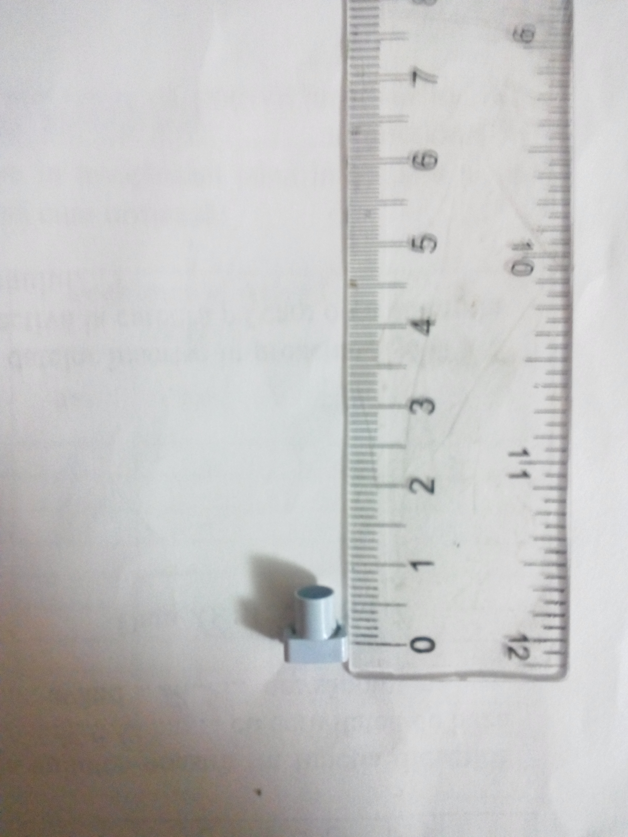

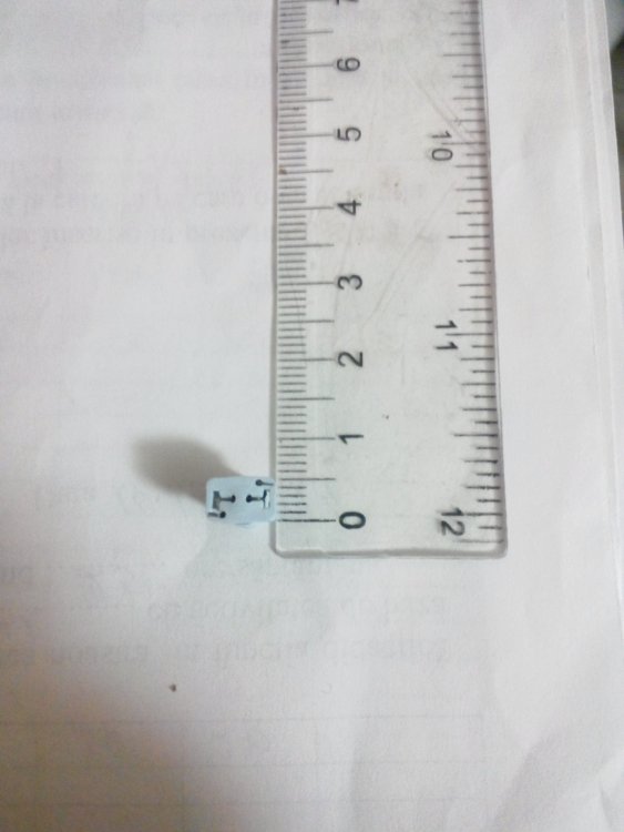

Liviu-San Postat Ianuarie 16, 2015 Autor Partajează Postat Ianuarie 16, 2015 Re: Buton avarie LRF facelift! Despre acest beculet "buclucas" este vorba,ca sa nu mai avem dubii:wink: Link spre comentariu Distribuie pe alte site-uri Alte opțiuni partajare...
