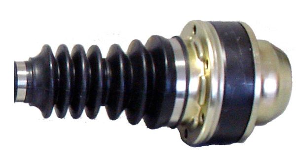

caciapercius Postat Februarie 29, 2012 Partajează Postat Februarie 29, 2012 La cardan nu sunt cruci din alea obisnuite...e un sistem tampit cu ceva role...o porcariie la care nu prea ai ce-i face decat sa schimbi cardanul... Link spre comentariu Distribuie pe alte site-uri Alte opțiuni partajare...

gogomil Postat Februarie 29, 2012 Partajează Postat Februarie 29, 2012 Re: care e diferenta intre WJ si WG? Salut! Am fost la mecanic si a descoperit ca se aude un zgomot la cardanul care merge la grupul din fata. Zgomotul se aude chir la iesirea din cutia de transfer. arata ca un cap de planetara! se aude parca ar fi o bila inauntru!:al Link spre comentariu Distribuie pe alte site-uri Alte opțiuni partajare...
Heavy D. Postat Februarie 29, 2012 Partajează Postat Februarie 29, 2012 (editat) Re: care e diferenta intre WJ si WG? Buna seara ! E cazul sa cauti alt cardan fata, as zice. Si poate faci o treaba desteapta si treci la unul cu cruci clasice, cu aceasta ocazie. Unele cardane fata de WJ-uri au CV la cutie si cruce clasica la diferentialul fata, altele au CV la ambele capete. Asa arata articulatia CV, partea de la grup: Si asa arata cardanul mixt, cel de jos din poza, cu articulatia CV rupta: Cel de sus din poza este cea ar fi trebuit sa fie de la bun inceput pe masina... Si asa arata articulatia Rezeppa: Si ca sa-ti formezi o parere despre cateva variante de cardane, vezi aici: Stima, Dragos Editat Februarie 29, 2012 de Heavy D. Link spre comentariu Distribuie pe alte site-uri Alte opțiuni partajare...
