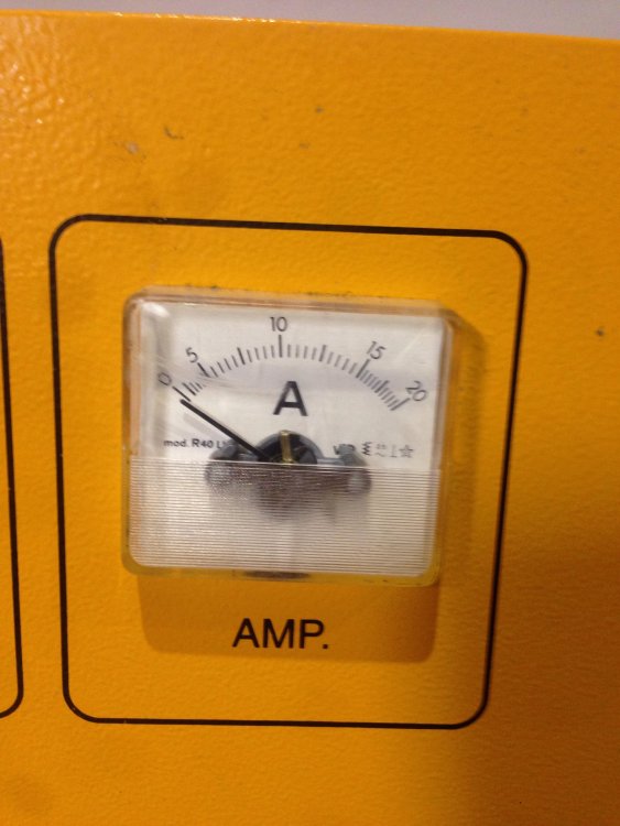

Ce aparat este acesta?
4L Limited
Am cumparat un aparat fara sa stiu la ce foloseste! :grin:
Stiu doar de la vanzator ca a fost folosit la incarcat motostivuitorul...electric presupun!
Atasez cateva poze poate recunoaste cineva "scula" la ce pot sa o folosesc! :ha:

De obicei elctrostivuitoarele sunt la 48V.Posibil sa fie un incarcator pentru un transpalet electric de genul celor folosite prin hipermarketuri.

Salut
Este vorba despre un incarcator de baterii de 24V - similar cu asta :http://www.cashgenerator.co.uk/specialist-tools/curtis-tl-equalizer-24v-15a-24v15-battery-charger-k14329

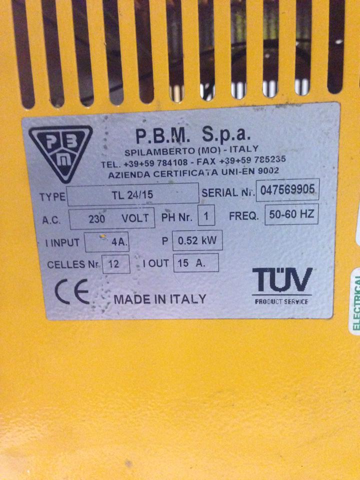

Salve,
In ultima poza se vede pe eticheta transformatorului ca are doua infasurari. Primarul este de 230V si secundarul la 27V. E trcut si amperajul acolo.
Din ce se mai vede prin poze, alimentatorul asta e simplu, are doar transformatorul, o punte redresoare de diode (de putere) si sigurante.
Tensiunea nu este filtrata. Nu vad niciun condensator. Nu e bai, se poate adauga - depinde la ce vrei sa i-l foloseti.

Asa cum spunea cineva mai sus : se poate transforma pentru incarcat baterii de 12V daca transformatorul are o priza de mijloc la secundar (verifica cu un electronist).
Daca are se poate modifica usor pt 12V dar ... va putea fi folosit doar pentru incarcat baterii cu capacitate de 120Ah sau mai mari, nu si baterii cu capacitati sub 120Ah...pentru asta trebuie modificata si partea electronica.
bafta!
still not black enough
Re: Ce aparat este acesta?
Este un banal redresor de incarcat baterii.
Scoate 27 V cu 15 A maxim.
Nu se poate adapta la 12 V decat daca ii schimbi transformatorul (ala de pe el nu are mediane pentru alte tensiuni pe secundar).
Ca si valoare, nu face mai mult de 50 lei.
Intradevar, nu e recomandat pentru acumulatori de amperaj mic.

Asa cum s-a mai spus, destinatia lui este pentru incarcat acumulatori de 24 V (sau doi acumulatori identici inseriati de 12 V). Mai poate fi folosit ca o sursa de 24 Vcc pentru orice consumator care nu depaseste 10 A, chiar si pentru un iluminat pentru cote sub 0 m.

Poti sa il faci de 12V daca mai scoti din spirele secunadarului. Si o sa ai un redresor pentru baterii de 12v.
P.S.: puntea de diode para sanatoara, ca si siguranta de 16A.
