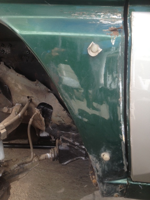

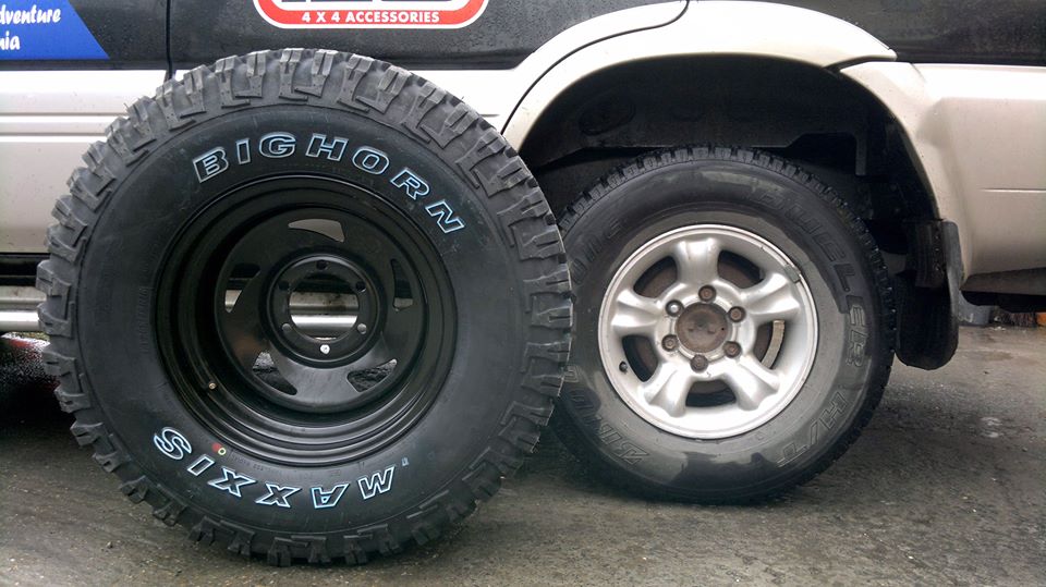

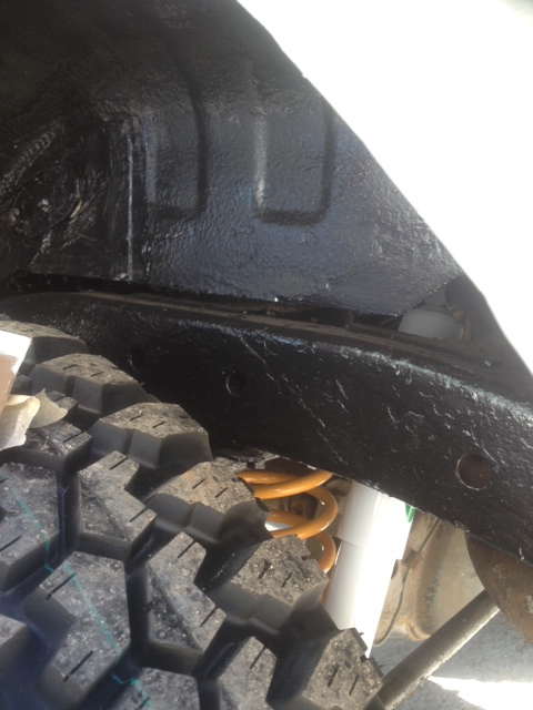

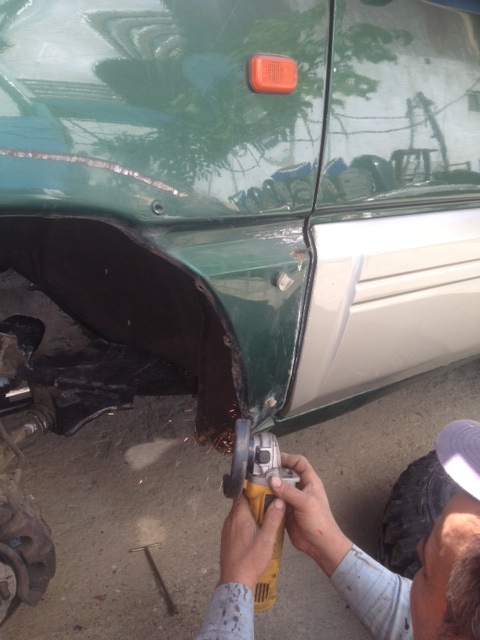

Make Postat Martie 25, 2014 Autor Partajează Postat Martie 25, 2014 Re: Terrano 2 - inaltat cu IronMan, 9 cm- review (zic asa amestecat pentru ca daca o sa scriu despre masina ca este nasoala si o conduc sunt usor ipocrit; daca scriu de ea cat de buna e si ea e in service, iarasi sunt ipocrit - deci e undeva intre... Nu am prins discutia/cearta, dar sa ii dam drumul la povestire, zic...) Capitolul 1. Necesitatea inaltarii Distractia incepe de la urmatoarea problema: masina este un Terrano 2 din '96, motor 2.7, masina primind niste cauciucuri profil M/T Maxxis Buckshot Mudder. Si odata cu astea, am inceput sa ma dau cu ea mult mai curajos si mai dur - urcari mai mari, vaduri de apa fara sa verific inainte, mers mai rapid in teren - erau treceri pe care le luam cu 50 km/h, masina tinea (va recomand traseul catre plaja Vadu - pe camp - este rally raid foarte bun), dar la fiecare trecere dadea cu burta. A doua problema: am fost cu my old man la vanatoare (totul legal :) ) - 5 vanatori + echipament + au vanat un mistret de 200 de kile (a trebuit sa il transeze acasa - probleme organizatorice) si a trebuit sa tracteze inca o masina incarcata pe noroi; acolo Terrano si-a aratat limitarea mare - a ramas suspendata pe praguri, in timp ce alti colegi de traseu au trecut chiar daca, la randul lor tractau alte masini (deh, nu toti vin pregatiti la off-road pentru off-road). Concluzia 1: Terrano are nevoie de o inaltare. Problema 1: daca o inaltam ce ne facem cu comportamentul prost on-road? (inclinatii laterale puternice, la viteze peste 50 - 60 km/h) si cu inclinatiile laterale in off-road (pentru cei care nu stiu masina - standard are inaltimea 1, 75 aproximativ si ingusta - 1, 7 - ceva pe acolo). Solutia 1: jante cu et negativ in loc de flanse si, evident cauciucuri mai mari. Primeste niste incaltari de toata frumusetea - jante negre de tabla (pentru cei pasionati de cifre: 16 toli, offset: -30, caucicuri: 265/75/16 echivalentul aproximativ 31/10,5/16 fata de standardul 235/75/15 - atasez o poza de before si after la cauciucuri). Solutia 2: suspensii - am avut de ales intre Iron, Ome si Afn. Ultima a cazut din start datorita complexitatii sistemului si necesitatii intetinerii continue (nu intru in detalii tehnice pentru ca am spus din start ca nu este un thread cu detalii tehnice). Ome, din ceea ce ma inteles, avea niste probleme de livrare (desi superior la pret si calitativ celorlalte 2) plus ca nu existau niste solutii dedicate terrano 2 pentru puntea fata (parca asa a fost povestea). Bun, mergem pe Iron Man - amortizoare fata si spate, bari torsiune fata si arcuri spate. Problema 2: mi s-a spus de foarte multe ori, de foarte multe persoane: drumul de modificari pentru Terrano nu este foarte destelenit, putina lume a mers pana unde vrei tu (L.E: vreau sa modific si motorul, vreau sa ii pun blocant, troliu, portbagaj de plafon, canistre exterioare si multe alte jucarii). Motiv pentru care suspensia pusa pe masina a "cazut" prost: fata era mai ridicata decat spatele. Cu toate acestea, furnizorul de suspensii (observati ca nu spun nici service-ul si nici furnizorul pentru ca nu vreau sa fac reclama directa lor, nu aceasta este ideea de baza a threadului) a fost foarte dragut si a livrat imediat si fara costuri in plus alte arcuri - acelea de Opel, nu Open cu prost am inteles eu, pentru ca masina sa se aseze bine. Aici vreau sa multumesc pentru ca, fata de alti furnizori de piese cu care am colaborat - direct sau indirect - a fost printre cei mai saritori si de probleme rezolvatori. S-au taiat aripile cam un sfert, contra-aripile si masina a fost gata. Nu cunosc, pana la data de astazi, un Terrano cu roti de dimensiunile astea in Romania. Bun, deci avem roti mari, masina trebuie sa fie mai frumoasa si sa stea mai bine pe sosea. Problema 3 + Concluzia 2: Curba de la podul Ciurel (pentru cei care nu sunt din Bucuresti - este un pod in curba pe care il abordezi de obicei in viteza cam la 50 - 60 km/h): masina nu se mai inclina asa de tare. Prima concluzie fericita: masina, in sfarsit sta cum trebuie pe sosea. Parca este si putin mai responsive - simteam mai bine volanul la plecarile de pe loc si aveam feed-back mai bun. O bila alba. Problema: nu am simtit un schimb major de comportament pe acceleratie, dar am simtit un schimb major pe frana. Pedala a devenit mult mai lunga, trebuia apasata cu si mai multa putere (frana este unul dintre capitolele pe care il urasc cel mai tare la masina asta - fata de alte masini de teren ce le-am condus - daca vreti exemple speciale: Defender, LandCruiser, Patrol GR, Cherokee, Discovery etc. - am impresia ca doar masina asta nu franeaza deloc cum trebuie - zici ca esti la volanul unui camion Carpati + abs). In plus, rotile de pe fata atingeau contraaripile - ne intoarcem in service (si ei au fost "responsive" in ceea ce priveste aceste probleme si m-au ajutat de fiecare data cand ma intorceam pentru problemele astea) sa retaiem. Problema a fost rezolvata doar pentru scurt timp. Revin cu capitolul 2 - carausul din oras - cum am carat 650 de kile cu masina. Scot fum din A/T-uri Link spre comentariu Distribuie pe alte site-uri Alte opțiuni partajare...
octav94 Postat Mai 8, 2014 Partajează Postat Mai 8, 2014 Re: Terrano 2 - inaltat cu IronMan, 9 cm- review salut...cat s-a decupat din aripi sa incapa aceste gume?...si ce voiam sa te mai intreb este mai puturoasa masina cu gumele astea? ma bate si pe mine gandu sa pun de 31 momentan o am in service i-am montat acelasi kit de suspensie ca al tau si nu stiu ce sa fac cu gumele...ambreiajul rezista? Link spre comentariu Distribuie pe alte site-uri Alte opțiuni partajare...
Irod Postat Mai 9, 2014 Partajează Postat Mai 9, 2014 Re: Terrano 2 - inaltat cu IronMan, 9 cm- review Pentru Make: este la mine in oras R20 pe 33 si cred ca in trecut a fost si pe mai mult. Oricum masina de care vorbesc umbla de ani de zile pe 33-uri. Pentru Octav: grupurile , motorul , cutia , ambreiajul si ce mai vrei tu duc fara probleme si 33 asa ca la 31 nu ii stres deloc. Am la mine in oras R20 care ii pe 31 si e folosit zilnic la tractari auto cu platforma si nu are nici o treaba. Octav la noi nu e asa populara masina asta. Daca vrei sa afli chestii la sigur despre ea is f bune forumurile de uk sau portugalia und R20 e foarte iubit. De exemplu f bun este forumul http://www.terrano.com sau asa ceva din portugalia. Acolo ai sa vezi Terrano preparate pe roti de 31, 33 sau 35 care merg si in concursuri la toate categoriile inclusiv si R20 taiate si pregatite pentru categoria extrem. Nissan Terrano R20 Panzer II BFG MT Nissan Patrol Y61 Panzer IV BFG MT Natura si aventura Link spre comentariu Distribuie pe alte site-uri Alte opțiuni partajare...
