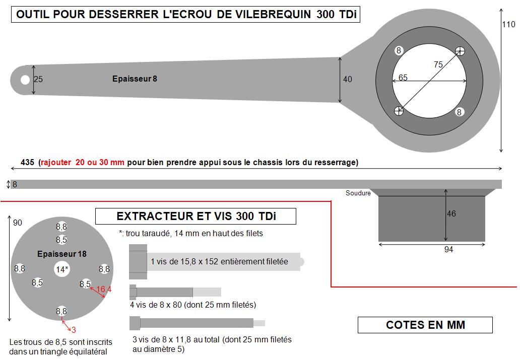

Din pacate nu am putut sa desfac fulia de la vibrochen si sunt in cautarea unei scule LRT 12-080.. am incercat diverse metode...cric , curele, clesti cu zale...nimic flansa aia nu pot s-o desfac.Cine are o cheie s aimi imprumute si mie .....raman dator. Mai de facut alte mici reparati ca refacere filete la capacul respectiv , schimbat rulmentii la rolele de la aer ...daca tot sunt la capitol reparatii imi schimb si pompa de apa....Restul fuliilor leam desafacut si pus inapoi...munca d e sisif.Daca imi da cineva niste cote la respectiva scula sau la agaurile de pe fulie ..zic sarumana..ca imi fac singur o scula din aia cu 4 suruburi ...
Land Rover Discovery I
Mercury Sable
LR serie III
Re: Rulment vasco unit 300 tdi
Eu la Defender am desfacut pulita de la vibrochen punand pe ea o cheie tubulara in care am bagat levierul extensibil de roti. Am invartit cu mana de levier (cu tot cu motor, piulita nici nu s-a miscat) pana cand levierul s-a proptit in sasiu. L-am lasat asa proptit si am dat o fractiune de secunda la demaror, chestie care a desfacut instantaneu piulita cu un trosnet infiorator.
Incearca si tu, metoda e folosita pe scara larga in UK.
Atentie mare insa in ce parte invarti motorul ca daca proptesti bratul cheii in partea gresita iar ala in loc sa se sprijine face o rotatie, iti distruge tot pe acolo...
Te ajuta ce zice asta aici?
http://www.glencoyne.co.uk/belt.htm
Il rasfoisem mai devreme....de acolo si stiu de sscula respectiva....am crezut ca merge si fara...si am incercat azi cu nervi de rigoare.Daca nu gesec scula o fac..iau niste cote la cercul in care sunt suruburile si api adancimea flansei si aia ee..ma mai chinui un pic....asai la land rover...fara transpiratie nu merge.
