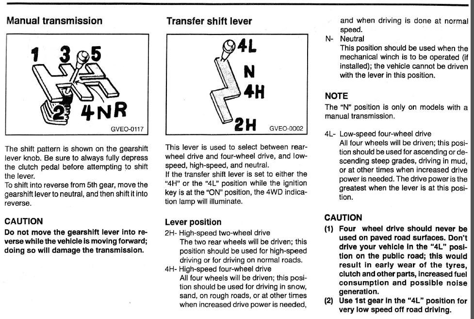

VAXXi Postat Martie 24, 2014 Partajează Postat Martie 24, 2014 (editat) Re: 4x4 cu rotile bracate = infranare? Scrie asa ceva in manualul masinii sau pe parasolar? Nici macar pe asfalt ud, da; doar noroi, nisip, zapada. Iaca o poza care sper sa lamureasca situatia definitiv :wink: (de la APIO). Da, stiu ca nu se aplica partea cu opritul si celelalte (nici cele doar 4 viteze), dar transmisia e aceeasi ca principiu. http://vaxxi.net/log/wp-content/uploads/2011/04/shiftplate_30.jpg Si la Jimny e la fel, pina la viteza de 100 de km pe ora, doar ca observatia ta e pe linga subiect. ... pana la 100 km/h si cu rotile drepte, o chestie care scapa din vedere multora. Editat Martie 24, 2014 de VAXXi Suzuki Jimny 1.3 DOHC JLX 2007 = ProComp +2", body +1", flanşe, amortizor OME, scut, snorkel, BFG A/T 215/75R15, CB, StP, folie, xenon. Daewoo Espero 1.8 CD SOHC 1995 = aşteaptă anul 2027. Link spre comentariu Distribuie pe alte site-uri Alte opțiuni partajare...
detail Postat Martie 25, 2014 Partajează Postat Martie 25, 2014 Re: 4x4 cu rotile bracate = infranare? Nici macar pe asfalt ud, da; doar noroi, nisip, zapada. Iaca o poza care sper sa lamureasca situatia definitiv :wink: (de la APIO). Da, stiu ca nu se aplica partea cu opritul si celelalte (nici cele doar 4 viteze), dar transmisia e aceeasi ca principiu. ... pana la 100 km/h si cu rotile drepte, o chestie care scapa din vedere multora. De la Suzuki n-ai gasit? Link spre comentariu Distribuie pe alte site-uri Alte opțiuni partajare...

alexb25 Postat Martie 25, 2014 Partajează Postat Martie 25, 2014 Re: 4x4 cu rotile bracate = infranare? Nici macar pe asfalt ud, da; doar noroi, nisip, zapada. Iaca o poza care sper sa lamureasca situatia definitiv :wink: (de la APIO). Da, stiu ca nu se aplica partea cu opritul si celelalte (nici cele doar 4 viteze), dar transmisia e aceeasi ca principiu. http://vaxxi.net/log/wp-content/uploads/2011/04/shiftplate_30.jpg ... pana la 100 km/h si cu rotile drepte, o chestie care scapa din vedere multora. Care ar fi efectul/efectele rularii neconforme cu punctul 2 respectiv cu punctul 3 (din foto)???? Cred ca intereseaza pe cei cu MRL-uri manuale. Nu sunt rare cazurile cand uiti sa cuplezi mrl-urile si bagi 4x4 si crezi ca mergi in 4x4:grin: Jimnyholic inside :j Link spre comentariu Distribuie pe alte site-uri Alte opțiuni partajare...
mrx12345 Postat Martie 25, 2014 Partajează Postat Martie 25, 2014 Re: 4x4 cu rotile bracate = infranare? In principiu recomandarile pentru masina ta banuiesc ca sunt la fel ca si in cazul Galloperului meu, unde in user manual spune ceva de genul. Deci in concluzie se poate utiliza vehicolul cuplat 4x4 in cazul in care ai nevoie, insa bineinteles ca fara a abuza. O remorca iti schimba intotdeauna viata atat la propriu cat si la figurat Link spre comentariu Distribuie pe alte site-uri Alte opțiuni partajare...
unde Postat Martie 25, 2014 Partajează Postat Martie 25, 2014 Re: 4x4 cu rotile bracate = infranare? Care ar fi efectul/efectele rularii neconforme cu punctul 2 respectiv cu punctul 3 (din foto)???? Cred ca intereseaza pe cei cu MRL-uri manuale. Nu sunt rare cazurile cand uiti sa cuplezi mrl-urile si bagi 4x4 si crezi ca mergi in 4x4:grin: Nu are ce sa se intimple, e un soi de asigurare anti-prost sa nu se trezeasca dati in judecata prin US sau prin alte parti unde functioneaza povesti de genul asta (vezi cazul idiotului care a cuplat cruise control-ul si apoi s-a dus in spate sa se culce, apoi masina a iesit la un moment dat de pe asfalt si el a dat in judecata compania producatoare, ca a inteles ca sistemul respectiv e pilot automat). Suzuki Jimny 1.3i 2004 "There is nothing wrong with the planet... people are f*cked" - George Carlin Saving the planet Link spre comentariu Distribuie pe alte site-uri Alte opțiuni partajare...
