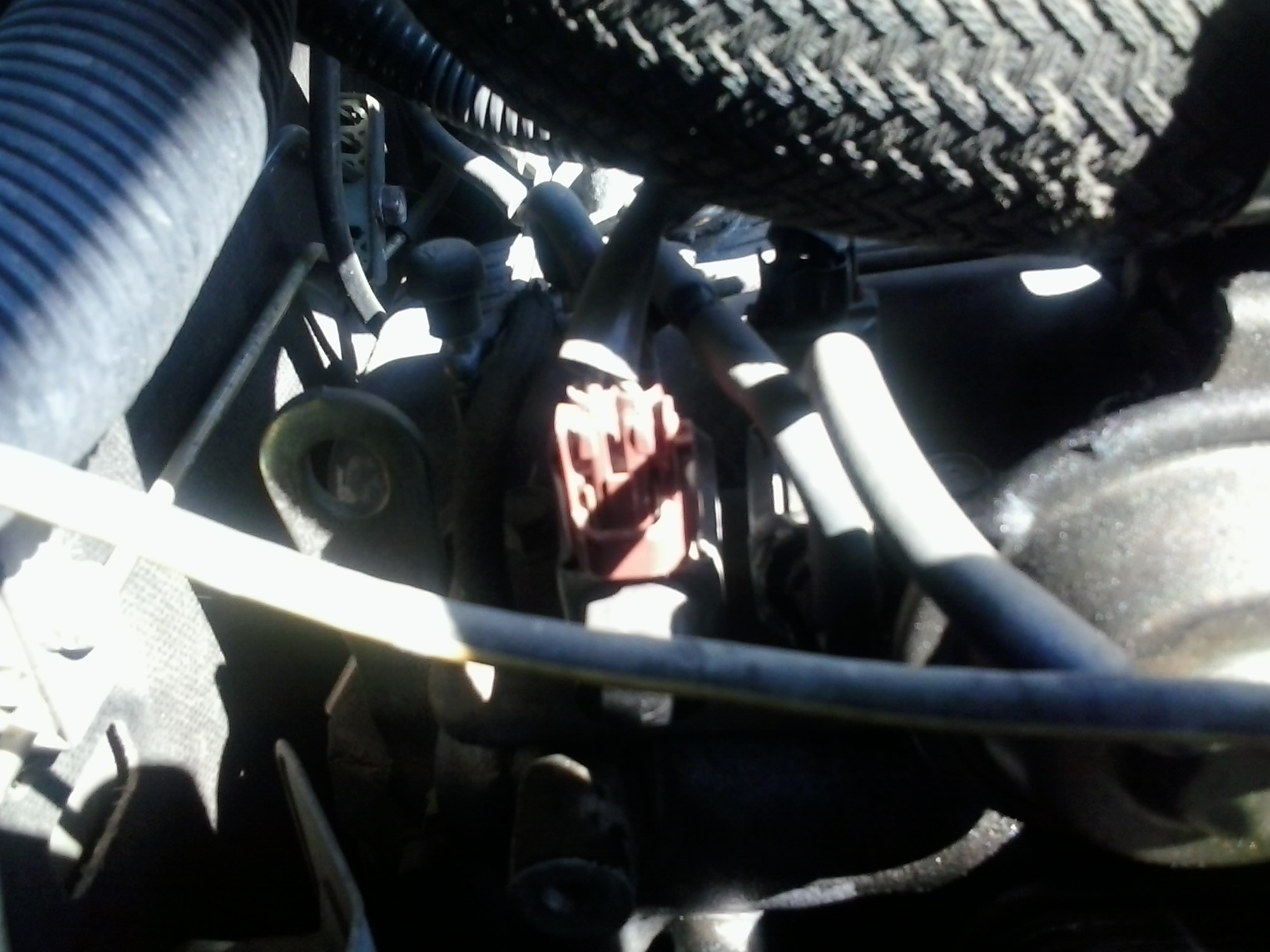

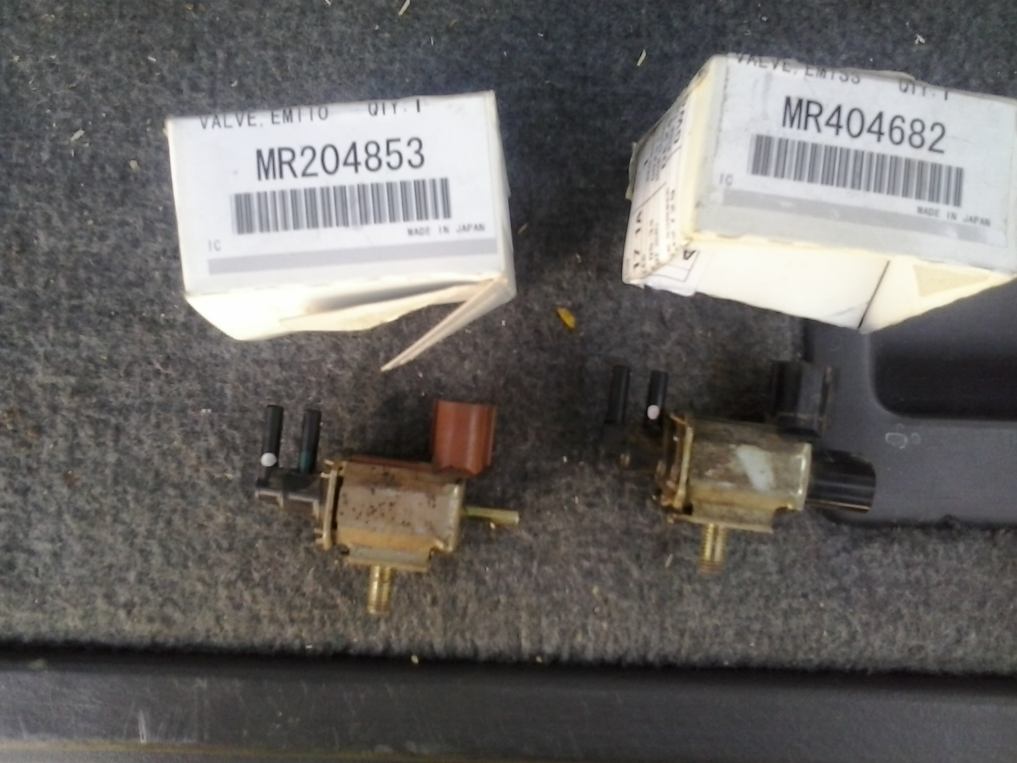

CarDriver Postat Martie 28, 2014 Partajează Postat Martie 28, 2014 (editat) Re: Nu am turatie la motor!!! pajero 2,8; `96, automata La mine tot asa nu tragea, puturoasa si mai mult de 3000 rot. in mers nu ridica...de-abia depaseam un camion lent...nu se aprindea nimic in bord, turbo umfla si presiune in galerie admisie era conforma, insa in mers in sarcina :pr1 :pl parca tragea un tractor invers ... (cu tester in traseu la valori aparea intr-adevar o lipsa de suprapresiune in admisie) ... de aici am dedus ca e turbo sau ceva legat de turbo, etc... eventual vezi postarile mele pe tema asta ... In final a fost o electrovalva ce controla waste-gate turbo ... Rupe asfaltul acum, e sprintara foc, in plus si consumul a scazut :ypu ... Bafta! P.S.: Mai e o varianta, fiindca ai cutie automata... - o cauza de a nu atinge turatie si a consuma excesiv, poate fi data de reactorul (denumit "stator" in exemplul de mai jos) din convertizorul hidraulic ... http://www.cutieautomata.ro/cum-functioneaza-hidroconvertorul-de-cuplu-al-unei-cutii-automate/ ... adica sa fie defect (blocat sau liber in ambele sensuri) ... dar un specialist in cutii automate poate face niste teste simple sa confirme sau nu acest fapt. Editat Martie 28, 2014 de CarDriver 1 Link spre comentariu Distribuie pe alte site-uri Alte opțiuni partajare...

CarDriver Postat Martie 28, 2014 Partajează Postat Martie 28, 2014 (editat) Re: Nu am turatie la motor!!! pajero 2,8; `96, automata Verifica cum a spun si seba_st24 waste-gate la turbo ... eu am scos de exemplu furtunasul ce intra la membrana reglaj, am rtansat furtunasul acolo, lasand in aer membrana ... si am facut proba! ...mergea de rupea...deci turbo imi functiona la maxim... Verifica si furtunasele sa fie ok, sa nu fie fisurate, crapate ... si sa nu fie infundate canalizatiile de vacuum ... etc Editat Martie 29, 2014 de CarDriver Link spre comentariu Distribuie pe alte site-uri Alte opțiuni partajare...
