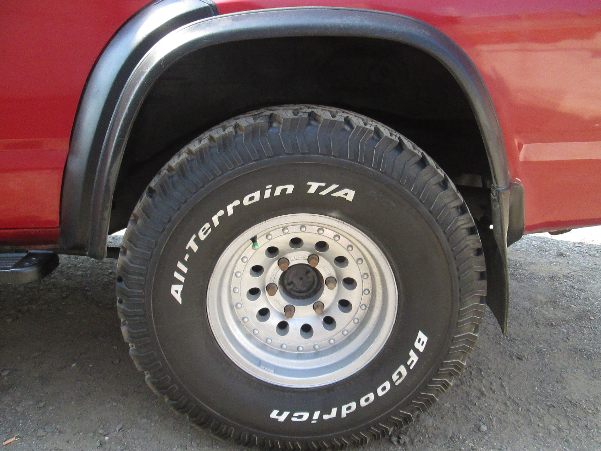

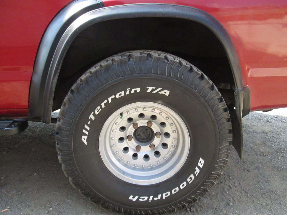

Cobrasss Postat Aprilie 4, 2014 Autor Partajează Postat Aprilie 4, 2014 Re: Proiectul a doua viata - Patrol Y60 GR 2.8, 1994 mersi de informati dar la bara stab. nu umblu o las dar ii pun bielete antiruliu reglabile si decuplabile daca e nevoie sa coboare roata mai jos, iar acum am alte jante pe masina nu cele originale de -20 si inca nu atunge la cauciucurile astea 32/11.5/r15.Jante de 16 nu prea as pune ca inalta prea tare camionu si nici prea multa forta la roata nu prea am, chiar daca in viitor ii pun un intercooler de mitsubishi. Link spre comentariu Distribuie pe alte site-uri Alte opțiuni partajare...

RZV Postat Aprilie 5, 2014 Partajează Postat Aprilie 5, 2014 Re: Proiectul a doua viata - Patrol Y60 GR 2.8, 1994 @Yonutz 10J si -44 poti pune gume 12,5 fara probleme.dar daca compari cu ceva si mai lat-13,5 o sa vezi ca este o diferenta. Am comparat cu Lipoveanu,are -44 si 13,5. si Matache avea -44 si 12,5.....merge si arata foarte bine dar nu merita investitia de minim 800E in jante....plus gume,alti bani...NU? Pentru frumusete. Si la 12,5 daca fortezi cu presiune mica,riscurile sa dejantezi sunt destul de mari....de frumusete sunt amandoua prefecte.... In noroi gogosarii sunt useless...masina-i invirte greu oricum,consum marit,uzuri.... dar frumosi nevoie mare...:grin: Nu merge este termen generic pt sarit explicatii amanuntite.Sau poti experimenta pe multi bani oricind... @ Avolocaru Asta este un forum,asa cum a spus si amicul COS,fiecare are dreptul la o parereExperienta ta spune ca-i ok. A mea din pacate ,spune nu.Sa-ti dea Dumnezeu sansa sa nu experimentezi un accident CU Y60 cu body de 10cm-subliniez,cu Y60 ca nu stiu la ce alte rable sta treba identic bara prinsa de sasiu- adica sa impingi cu bara fata metalica chiar si originala,prinsa de sasiu,o alta masina....Daca citeai atent am specificat,accident frontal... Eu am lovit un copac in padure cu bara fata si Body facut de niste nume mari acum in preparari offroad prin 2008 la maxim 20-25km/h...culmea cuvintele alea -bara filetata -imi fac pielea de cocos :old am rupt prinderi caroserie,suruburile alea minune din bara filetata ,volan stramb si era sa-mi rup si dintii..... deci spor si noroc iti urez. Mai sunt unii pe aici care stiu si experienta in accident a userului Alpinman.....body de 10 cred la mitsu scurt... In rest noroc! Dacă de întelepţi o povaţă este apreciată, de proşti e ca o jignire considerată. Dream It, Do It, Live It.... Link spre comentariu Distribuie pe alte site-uri Alte opțiuni partajare...

bmw13spp Postat Mai 17, 2014 Partajează Postat Mai 17, 2014 Re: Proiectul a doua viata - Patrol Y60 GR 2.8, 1994 Eu mi_am achizitionat deja inaltatoarele pt un body-lift....dar in urma discutiei citite am o retinere daca sa-l montez sau nu....stie cineva daca pot pune pe y60 fara lift roti 33x12,5x15?...multumesc Link spre comentariu Distribuie pe alte site-uri Alte opțiuni partajare...
Yonutz Postat Mai 17, 2014 Partajează Postat Mai 17, 2014 Re: Proiectul a doua viata - Patrol Y60 GR 2.8, 1994 Ce intaltatoare si de cat? Inaltatoarele de pe arcuri sau "inaltatoarele" care vin intre caroserie si sasiu? consiliere - diagnoza - evaluare - recovery Link spre comentariu Distribuie pe alte site-uri Alte opțiuni partajare...
avolocaru Postat Mai 18, 2014 Partajează Postat Mai 18, 2014 Re: Proiectul a doua viata - Patrol Y60 GR 2.8, 1994 Nu vreau sa contrazic parerea si experienta unor colegi de pe forum, dar parerea mea este ca inaltarea caroseriei pe sasiu este de departea cea mai simpla si mai "non-invaziva" operatie pe care o poti face. Link spre comentariu Distribuie pe alte site-uri Alte opțiuni partajare...
bmw13spp Postat Mai 19, 2014 Partajează Postat Mai 19, 2014 Re: Proiectul a doua viata - Patrol Y60 GR 2.8, 1994 sal.inaltatoarele sunt de 5 cm...ridic doar caroseria. ieri am montat de proba(fara inaltare) jantele + gumele noi 33x12.5x15 si...surpriza!!! nu freaca decat in capetele de la bara din fata, pe care le-am eliminat din 4 suruburi. totusi,maine sunt programat la service pt inaltare si va tin la curent. ps: odata echipata,am testat-o si nu freaca nicaieri...spre surprinderea mea Link spre comentariu Distribuie pe alte site-uri Alte opțiuni partajare...

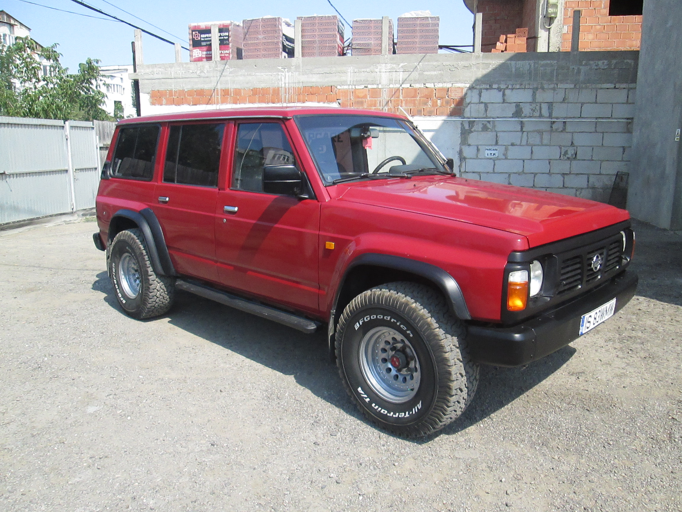

bmw13spp Postat Mai 20, 2014 Partajează Postat Mai 20, 2014 Re: Proiectul a doua viata - Patrol Y60 GR 2.8, 1994 sal la toti!!! am facut azi bodyliftul si masina arata bestial...maine pun si niste poze Link spre comentariu Distribuie pe alte site-uri Alte opțiuni partajare...

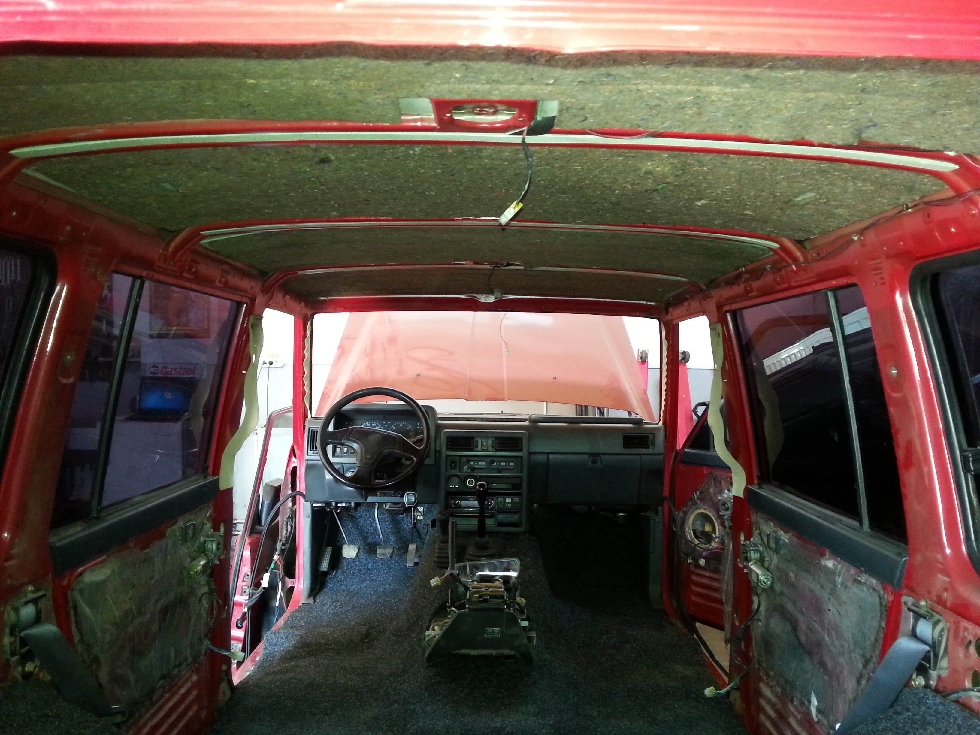

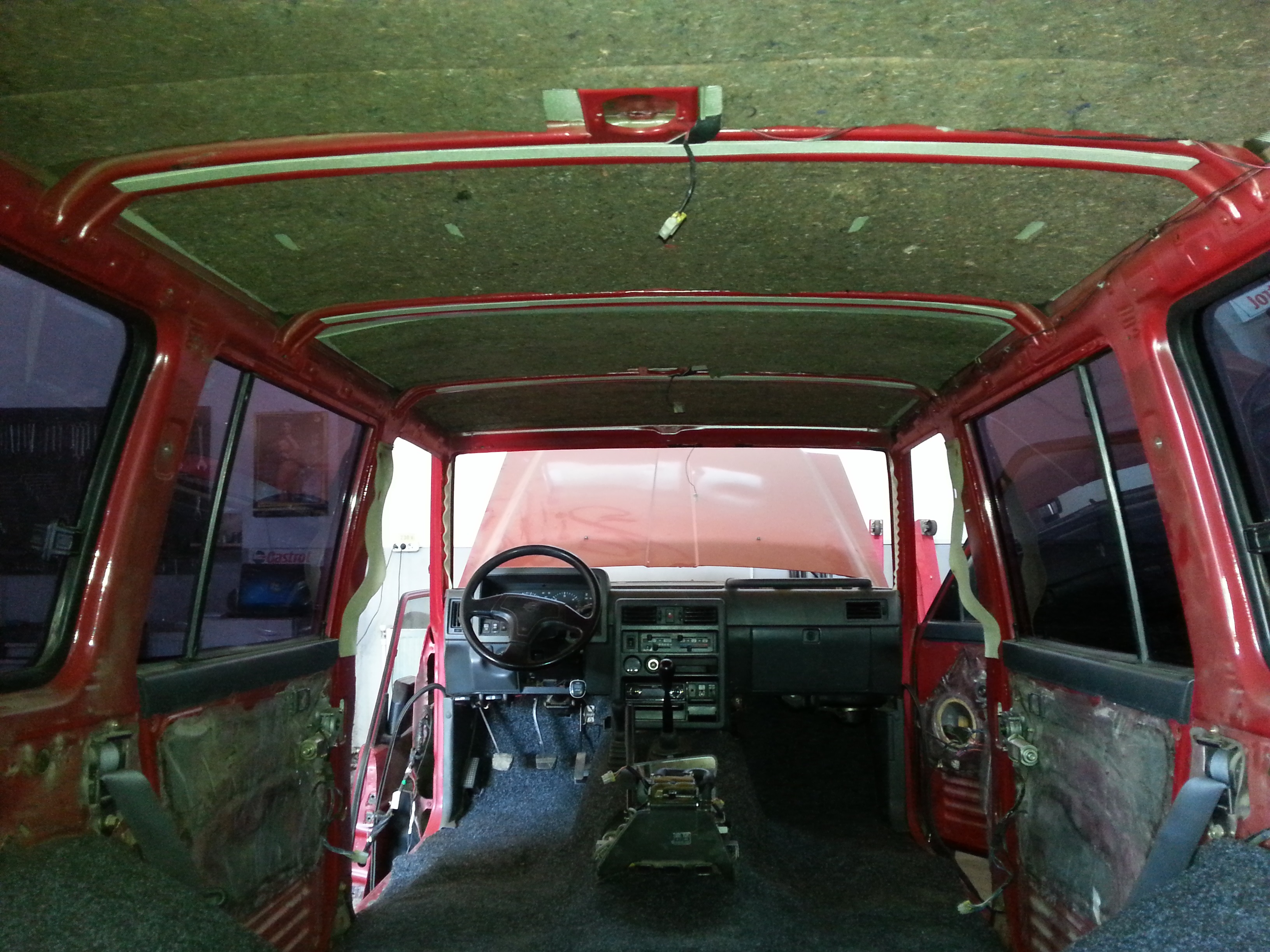

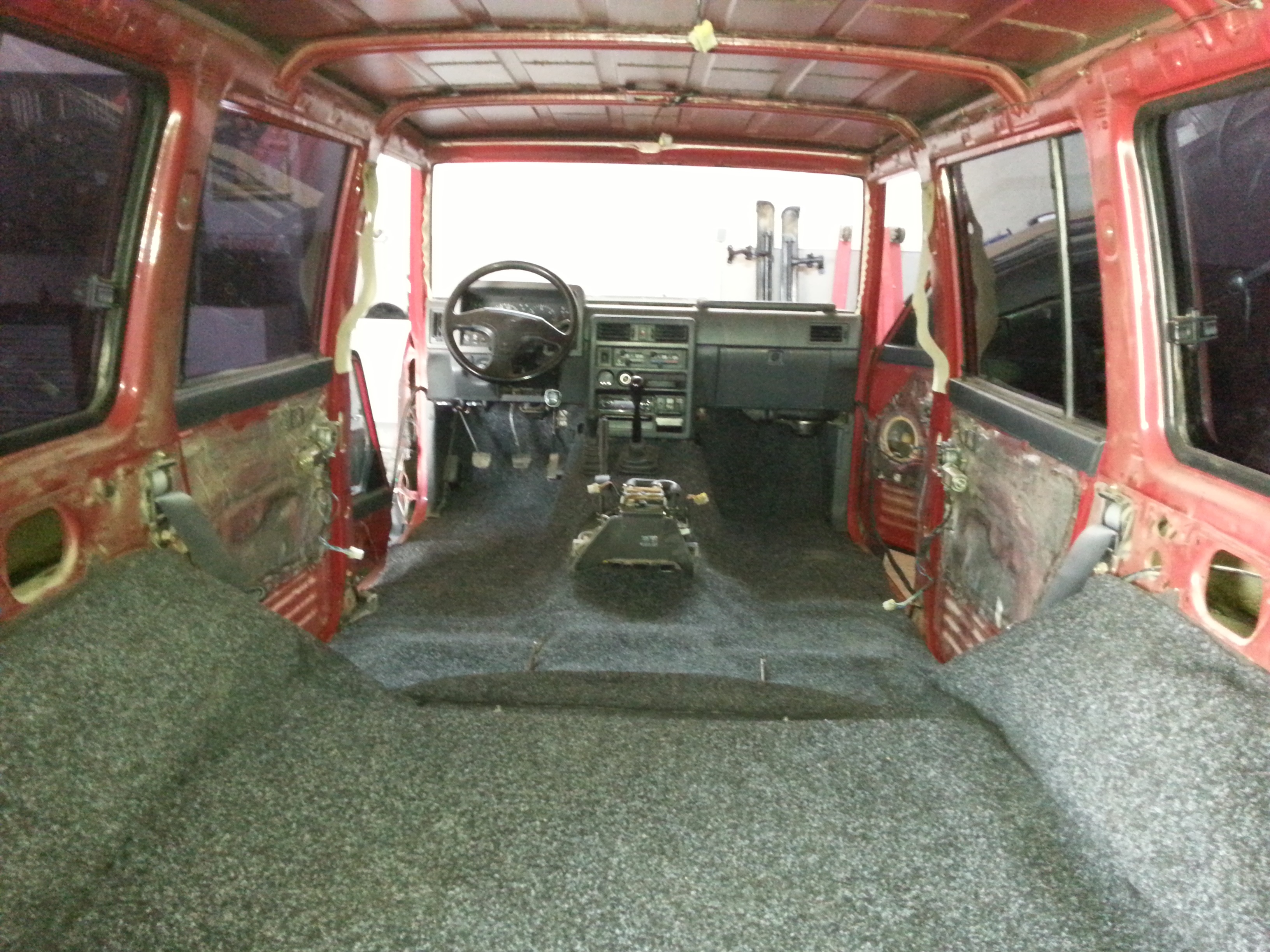

Cobrasss Postat Noiembrie 30, 2015 Autor Partajează Postat Noiembrie 30, 2015 Re: Proiectul a doua viata - Patrol Y60 GR 2.8, 1994 A tRECUT CEVA VREME DE LA DISCUTIILE ANTERIOARE DAR AM ZIS CA O SA REVIN CU IMAGINI DE LA INTERIOR CUM LAM MODIFICAT SI REFACUT Link spre comentariu Distribuie pe alte site-uri Alte opțiuni partajare...
Cobrasss Postat Noiembrie 30, 2015 Autor Partajează Postat Noiembrie 30, 2015 Re: Proiectul a doua viata - Patrol Y60 GR 2.8, 1994 Link spre comentariu Distribuie pe alte site-uri Alte opțiuni partajare...

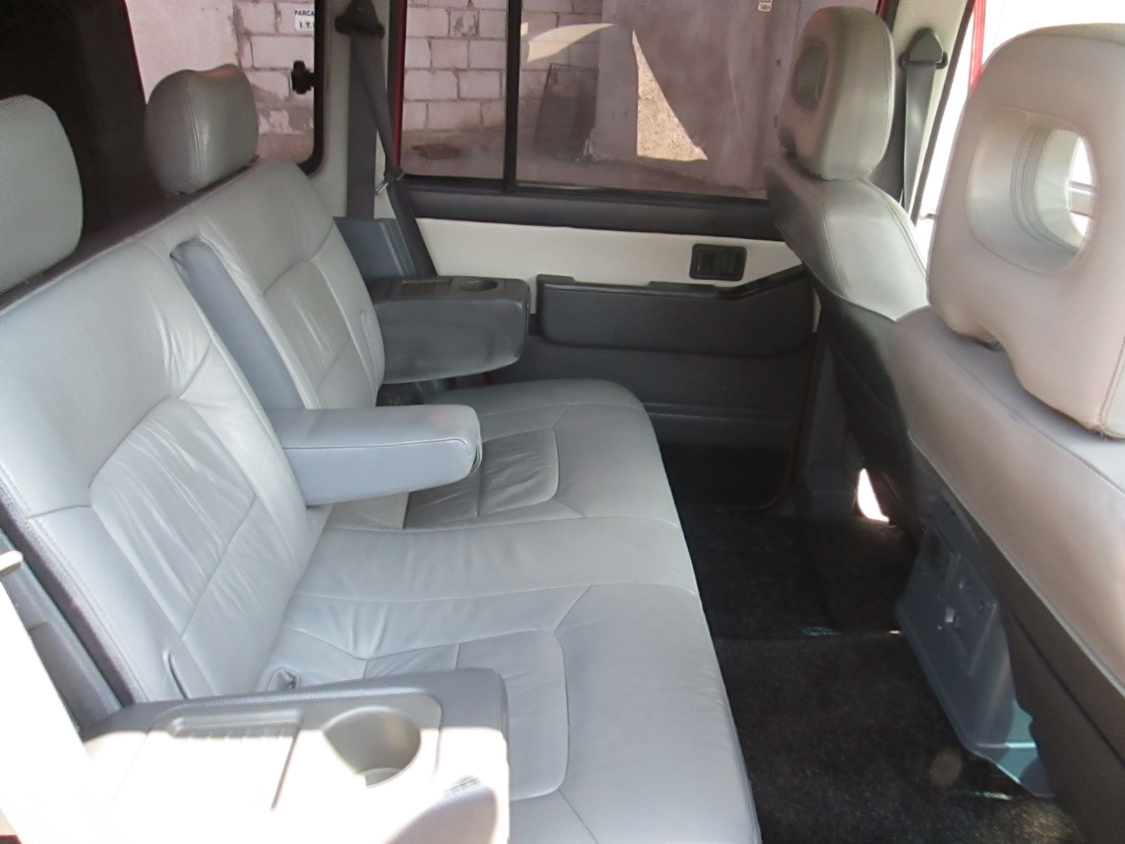

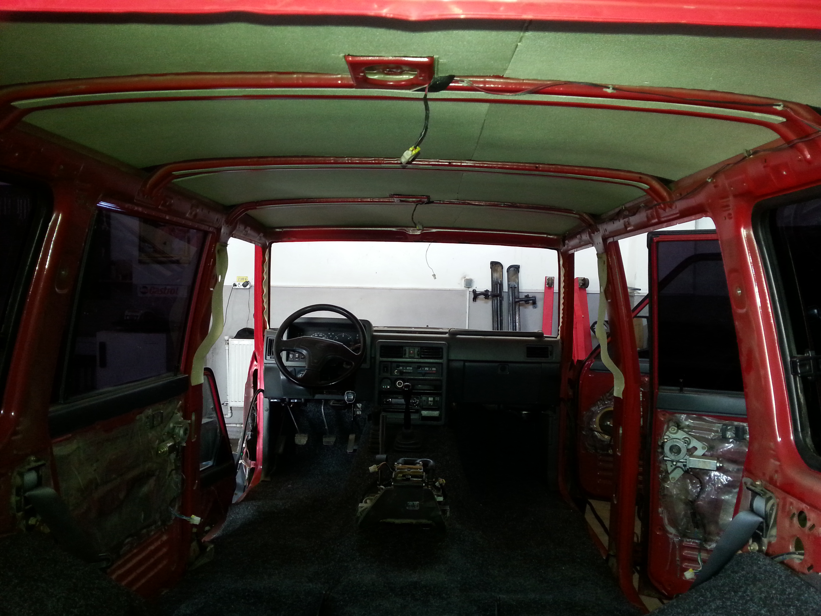

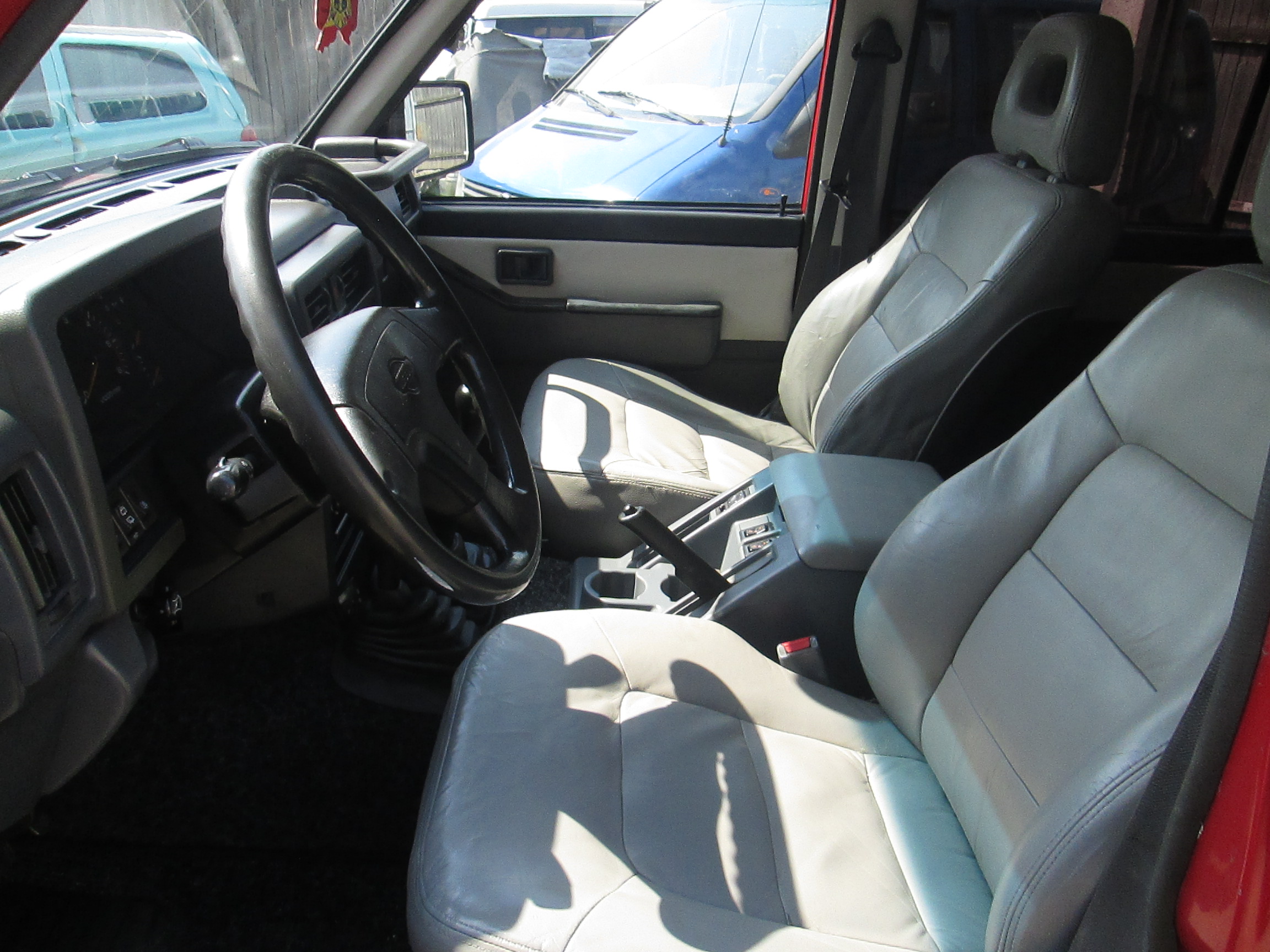

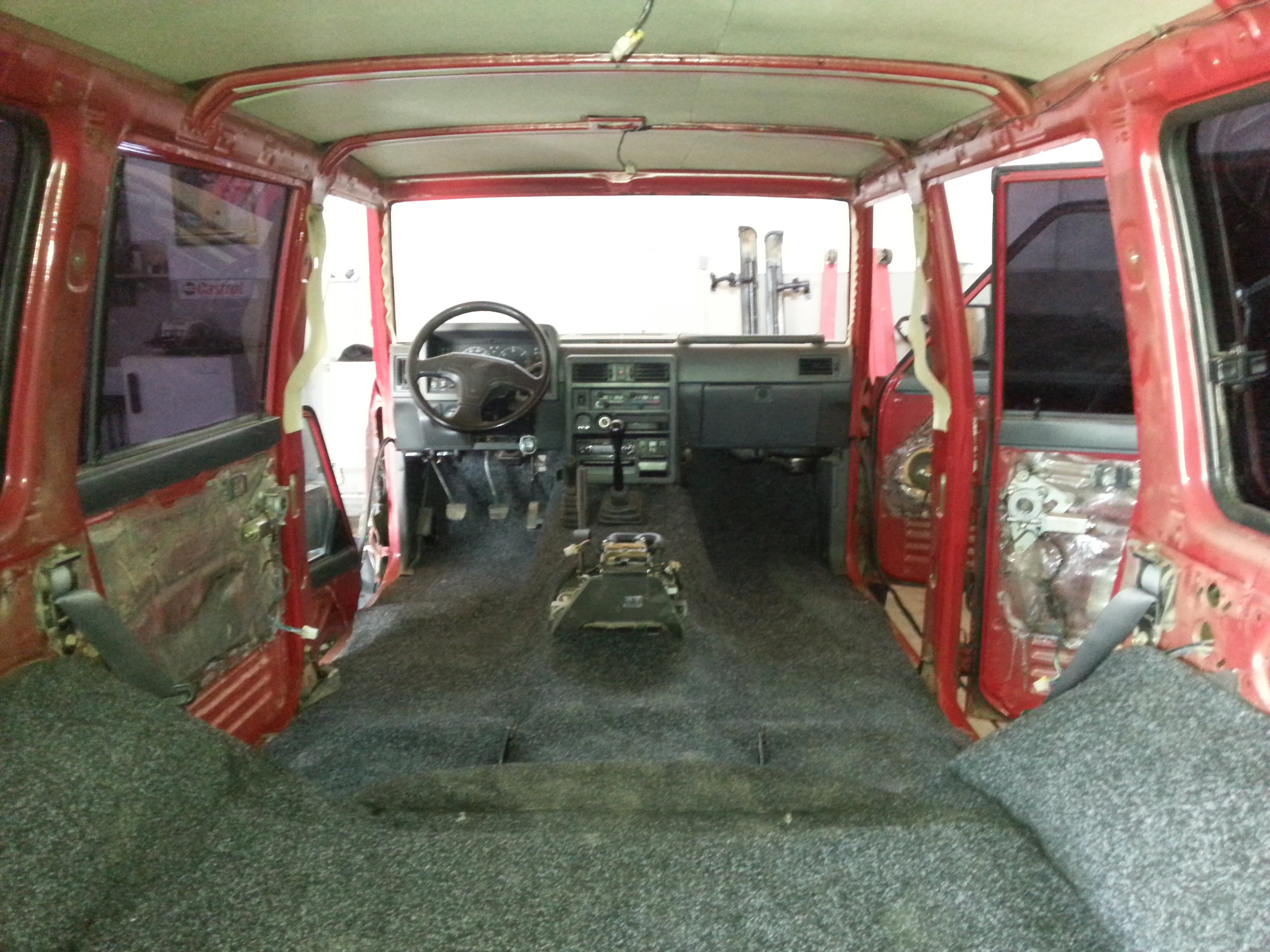

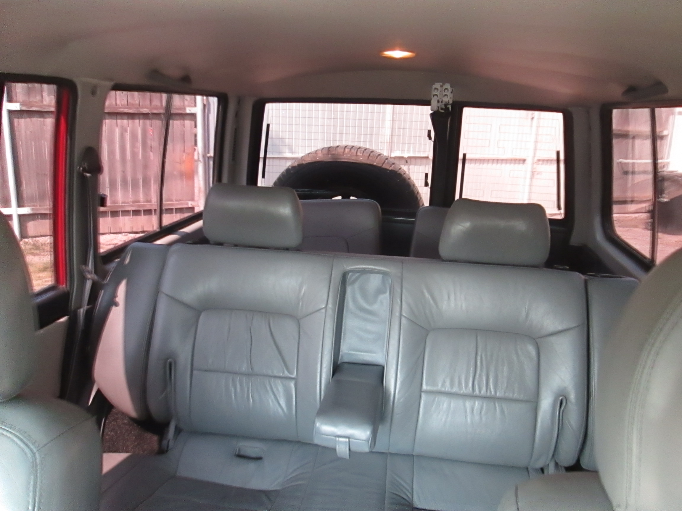

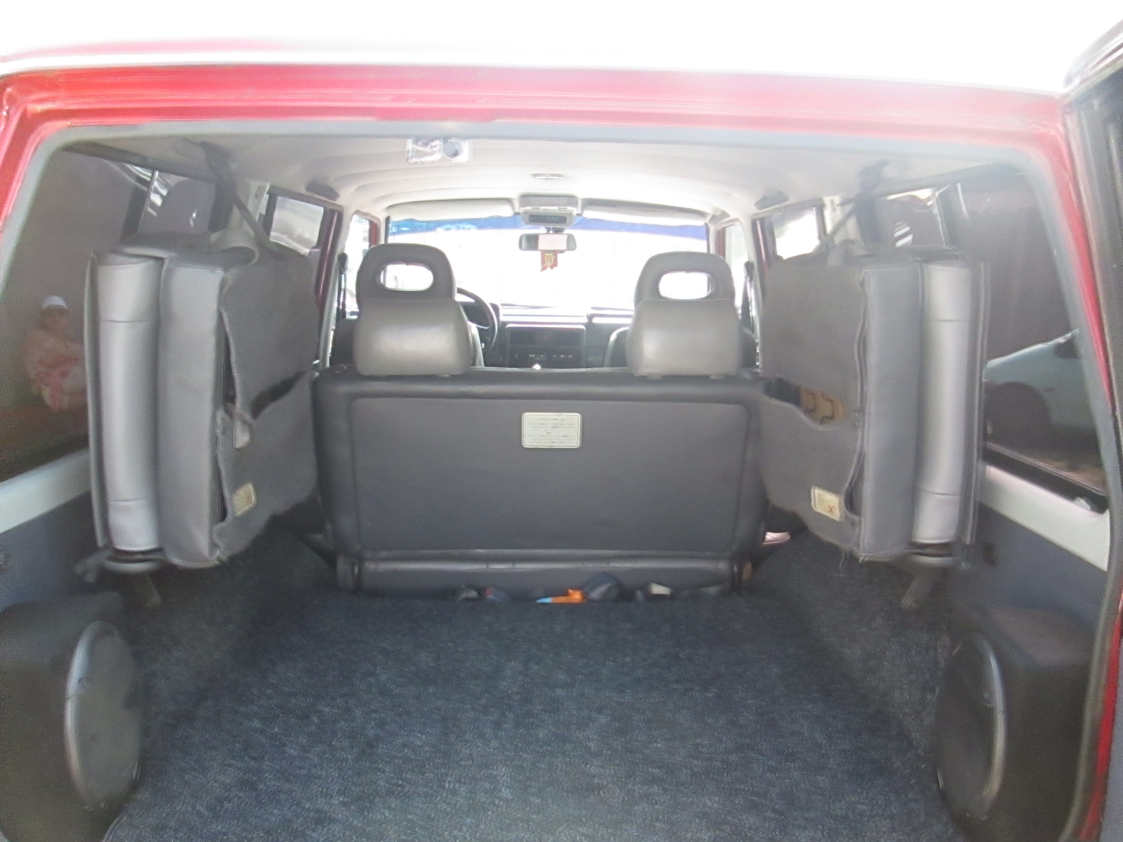

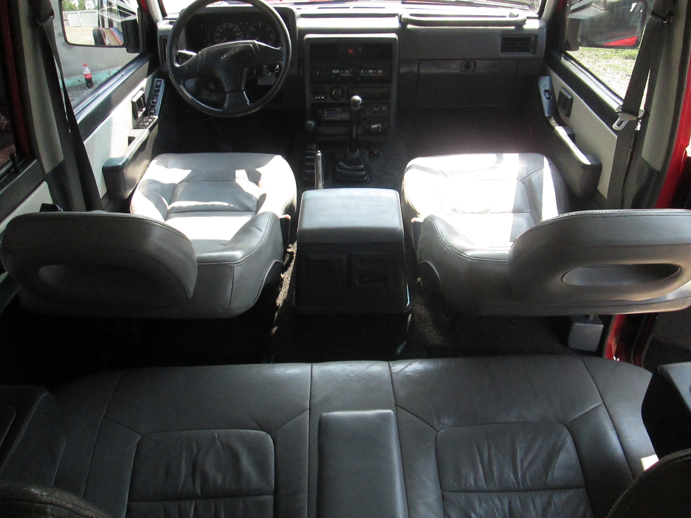

Cobrasss Postat Noiembrie 30, 2015 Autor Partajează Postat Noiembrie 30, 2015 (editat) Interiorul afost mochetat din nou, mocheta s-a pus peste cea veche pentru o insonorizare mai buna, apoi pe plafon am pus extrudat de 5 si pasla peste si pe fetele de la portiere tor extrudat de 5. Toata vara nu am avut probleme cu caldura deleoc.Schibarea a fost vizibila si al suntul motorului in habitaclu.Recomand. in final masina a ajuns cam asa: ineriorul este de la mitshubishi pajero; scaune piele cu incalzire si cele de pe fata sunt cu amortizor. masina s-a vandut iar acuma sunt la un nou proiect de adoua viata la un LUAZ 969M ... http://forum.club4x4.ro/showthread.php?90739-Proiect-a-doua-viata-Luaz-969m Editat Decembrie 1, 2015 de Astral Link spre comentariu Distribuie pe alte site-uri Alte opțiuni partajare...
