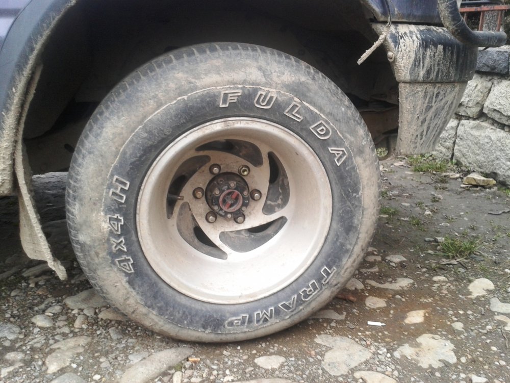

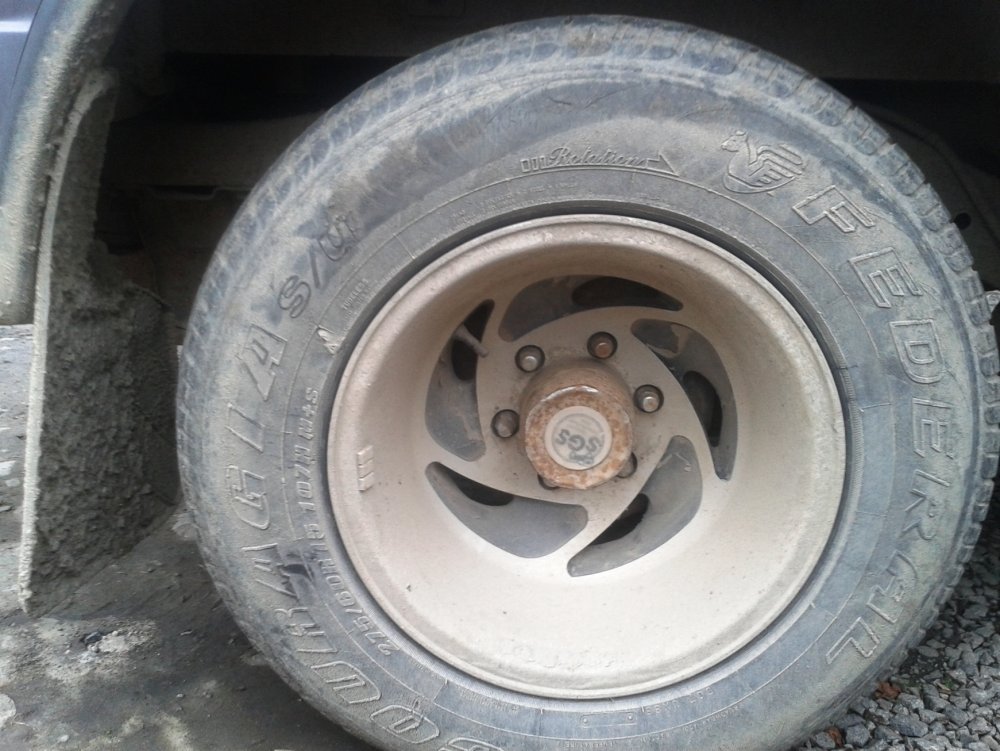

Selejan Raul Postat Martie 29, 2014 Partajează Postat Martie 29, 2014 Am gasit pe un Opel Frontera jante aliaj 10j si sunt in tratative sa le cumpar, vreau sa le pun pe Patrol Y60, din ce am auzit au aceeasi distanta intre prezoane 6x139.7 dar imi spunea cineva ca gaura centrala este mai mica decat la Patrol. Stie careva daca se potrivesc. Jantele sunt la ceva distanta de mine si nu pot sa le probez. Poze cu jantele: TODAY IS A GIFT Link spre comentariu Distribuie pe alte site-uri Alte opțiuni partajare...

stelea Postat Martie 30, 2014 Partajează Postat Martie 30, 2014 Re: Jante Opel Frontera pe Patrol Y60 Alea din poza nu sunt jenti de Frontera ... Din poza doi parca au deja 110 la interior. 4x4MANIA is where we are !!! Link spre comentariu Distribuie pe alte site-uri Alte opțiuni partajare...
