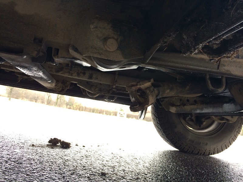

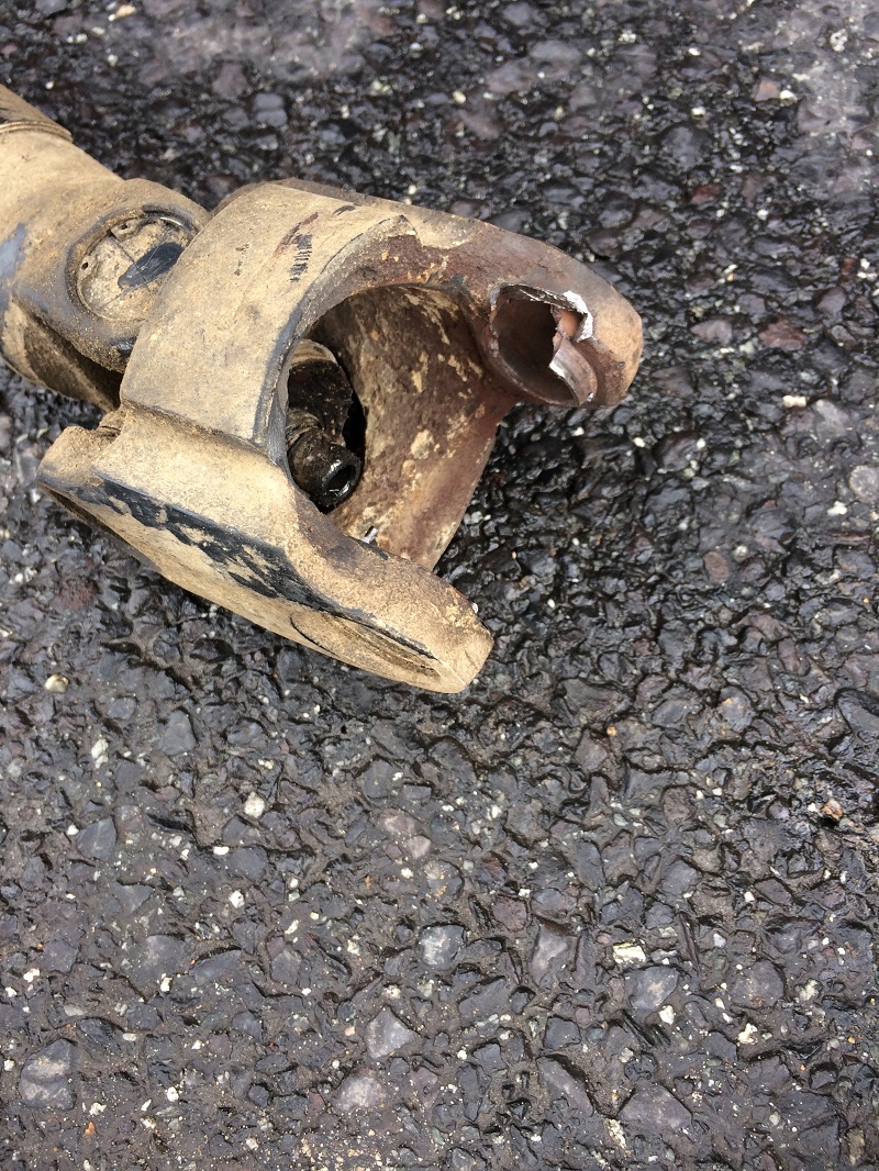

Corse Postat Aprilie 1, 2014 Autor Partajează Postat Aprilie 1, 2014 Re: Si eu Dicovery 2 TD5 multumesc frumos. legat de fiabilitate, fiind posesor/pasionat de japoneze aveam un mic fix cu fiabilitatea nipona. dar cum zici masinile sunt masini si se mai si strica indiferent de marca. momentan m-am lovit de prima problema mai serioasa, si anume RAR-ul. Masina are acte de belgia, are un certificat de conformitate semnat si stampilat la LR UK care spune ca masina este utilitara. am dat toate actele la intermediar si dupa ce au fost la rar cu ele mi-a spus ca nu se poate inscrie ca utilitara. nu m-am prezentat inca la RAR pt ca stiam ca fara perete despartitor nu ma baga in seama (urmeaza sa ma ocup sa-l fac). masina are bancheta demontata, deci doua locuri. Link spre comentariu Distribuie pe alte site-uri Alte opțiuni partajare...
sierrafery Postat Aprilie 1, 2014 Partajează Postat Aprilie 1, 2014 Re: Si eu Dicovery 2 TD5 bine ai venit, BAFTA la RAR ca alceva nu stiu a spune... despre ambreiaj, scartaitul vine de la o bucsa mica si ieftina numita "spigot bush" iar daca umbli acolo chiar daca pare putin scump eu zic sa schimbi si volanta(DMF) ..atunci pe partea asta vei fi acoperit o perioada lunga NU RASPUND USERILOR CU PROFIL INCOMPLET LA MASINA(model, an, motor, transmisie), NU RASPUND PE PM LA PROBLEME TEHNICE SAU DE INTERES GENERAL Discovery Td5 ES , "00. manual, ECU tunat, intercooler marit...merge de rupe Link spre comentariu Distribuie pe alte site-uri Alte opțiuni partajare...
manolacheandrei Postat Aprilie 1, 2014 Partajează Postat Aprilie 1, 2014 Re: Si eu Dicovery 2 TD5 salut sa o stapanesti sanatos si la multi km aceeasi problema am intampinat si eu la RAR desi eu am si despartitorul originar.asa ca ai mare grija daca te duci si baga seria in calculator cu autoturim asa moare .mare grija eu am optat pentru varianta cu Bulgaria. am carte de Romania cu autoturis si astept sa apara vreo portita gen partaj. asteptam deznodamantul Toyota j12 TRACTARI AUTO 0724084669 Link spre comentariu Distribuie pe alte site-uri Alte opțiuni partajare...
mariusg Postat Aprilie 1, 2014 Partajează Postat Aprilie 1, 2014 Re: Si eu Dicovery 2 TD5 Salut, bine ai venit pe forum si bafta cu Disco2. Pune cardanul de Disco 2 la loc. Are cruce dubla fata de cel de Disco 1. Anvelopele tale sunt mai mari decat cele din fabrica (ai grija la RAR) 235/70/16. Schimba toate fluidele din ea pentru inceput. Pentru restul suntem aici sau pe http://www.lroc.ro . Seara buna Land Rover Discovery 2 V8 Automatic -Thor Land Rover Discovery 2 Td5 Manual - Phoenix www.lroc.ro Link spre comentariu Distribuie pe alte site-uri Alte opțiuni partajare...
Iulian G Postat Aprilie 1, 2014 Partajează Postat Aprilie 1, 2014 Re: Si eu Dicovery 2 TD5 Bun venit in randul detinatorilor de LR! Sa te duca in siguranta pe unde vei dori si sa ai numai satisfactii de pe urma ei! D2-ul cu o intretinere corespunzatoare te duce mult si bine, documentatie gasesti la greu, iar pretul pieselor de schimb in general e mult mai decent decat la asiatice! Succes mult la RAR! Daca in actele de Belgia e utilitara n-ar trebui sa ai obstacole, daca nu... bafta multa! Referitor la cardan subscriu la ceea ce a spus Marius G, cauta si reanimeaza cardanul original, mai ales in cazul in care vrei sa o inalti! Cardanele cu cruce dubla pot lucra la unghiuri mai mari decat cele normale. Cauta si pune cruci cu gresoare, greseaza periodic, verifica si greseaza si glisanta si nu vei avea probleme! Anvelopele care le ai pe masina sunt mari, mari! Diferenta intre dimensiunile originale si ceea ce ai tu este de peste 9 procente! La dimensiunile astea solicitarea transmisiei este semnificativ mai mare si sansele sa rupi vreo planetara cresc destul de mult (daca n-ai transmisie HD), mai ales ca doresti sa tractezi aproape de limita maxim admisa (cu 3,5t dupa tine si cu rotanele astea poti sa uiti de depasiri)! Si eficienta sistemului de franare are de suferit! Asa ca mai bine revii pe dimensiunile originale (in afara de cele mentionate anterior pe 16" o alta dimensiune legala e 255/65). Si in acest caz nu ai nici o treaba cu RAR-ul in eventualitatea unui control! Deasemeni la anvelopele astea mari indicatiile vitezometrului si cele ale contorului km sunt mai mici decat cele reale (asta se poate corecta din tester). Atentie la fluidele folosite (uleiuri, antigel, etc). Deasemeni achizitionarea unui tester dedicat te va scuti de multe batai de cap! Succes! :wink: Link spre comentariu Distribuie pe alte site-uri Alte opțiuni partajare...
Corse Postat Aprilie 2, 2014 Autor Partajează Postat Aprilie 2, 2014 (editat) Re: Si eu Dicovery 2 TD5 seara buna. multumesc mult pentru raspunsuri si sfaturi :g sierrafery, dap, asa intentionez sa schimb totul daca tot dau jos cutia si sunt cu toate desfacute. manlacheandrei, in ultimul si cel mai rau caz, mi-e teama ca pentru varianta cu BG voi opta si eu. eu nu am perete despartitor, dar ma gandesc in prima faza sa demontez toata partea din spate, cu tot cu plastice, fete de usi, etc (si asa trebuie sa le dau un refresh) si sa merg cu ea la un carosier sa facem un perete despartitor conform RAR si sa incerc.... am citit threadul lui shark de prin 2011 si am zis sa dau si eu o incercare astfel marius & iulian, cauciucurile intentionez sa le pun la pastrare pana la noi inbunatatiri. am citit deja threadul "tire fitment" :) + ca stiam si de faptul ca trebuie dimensiunea din talon/carte pentru rar. voi schimba gogoashele in viitorul apropiat. din cardanul original nu stiu cat pot sa salvez, voi pune o poza cum arata acuma. practic s-a rupt flansa (cred, sper ca am zis bine :P ). voi incerca sa-l salvez atunci si sa-l montez la loc, dar deocamdata voi trage de el pana vad ce si cum cu taxa. hehe, trebuie sa ma documentez cum se mananca cruci cu gresoare si ce inseamna glisanta :wink: intradevar documentatia pentru LR este coplesitoare iar piesele au preturi decente. in concluzie, desi nu e in cea mai buna forma estetica Disco-ul meu si mai am mult de lucru pana sa fie asa cum doresc eu, chiar ma bucur pentru alegerea marca/model facuta. ps: nu reusesc sa urc pozele cu cardanul. revin pe aspectul acesta LE: am reusit sa fac upload la poze. nu stiu cat se poate salva din cardan. Editat Aprilie 4, 2014 de Corse Link spre comentariu Distribuie pe alte site-uri Alte opțiuni partajare...
mariusg Postat Aprilie 7, 2014 Partajează Postat Aprilie 7, 2014 Re: Si eu Dicovery 2 TD5 Poate nu m-am exprimat eu corect, pune inapoi un cardan nou de Disco 2, nu de Disco 1 si nu cel stricat. Land Rover Discovery 2 V8 Automatic -Thor Land Rover Discovery 2 Td5 Manual - Phoenix www.lroc.ro Link spre comentariu Distribuie pe alte site-uri Alte opțiuni partajare...

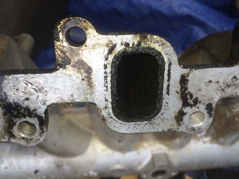

Corse Postat Aprilie 9, 2014 Autor Partajează Postat Aprilie 9, 2014 (editat) Re: Si eu Dicovery 2 TD5 Am inteles perfect din prima, multumesc. Iulian spunea de reanimare si de acolo a pornit :) Intre timp am schimbat filtrul de combustibil si cel de aer si am curatat mufele de la ECU. Spre surprinderea mea nu am gasit atat de mult ulei ca in majoritatea DIY-urilor pe care le-am vazut, si nici semn sa fie umblat prea recent pe acolo. Urmeaza sa schimb uleiurile si in diferentiale + cutia de transfer, anulez egr-ul si sa ma orientez spre suspensii, bucse, ambreaj. Am verificat si actele cu un inginer de la rar si se pare ca voi putea sa o inmatriculez autoutilitara, dar nimic sigur pana nu vad placutele. Trebuie sa rezolv peretele despartitor inainte. Am demontat si pregatit spatele masinii pentru operatiunea asta, acuma doar sa gasesc un carosier care sa faca asta. Va tin la curent cu evolutia lucrurilor. Editat Aprilie 9, 2014 de Corse Link spre comentariu Distribuie pe alte site-uri Alte opțiuni partajare...

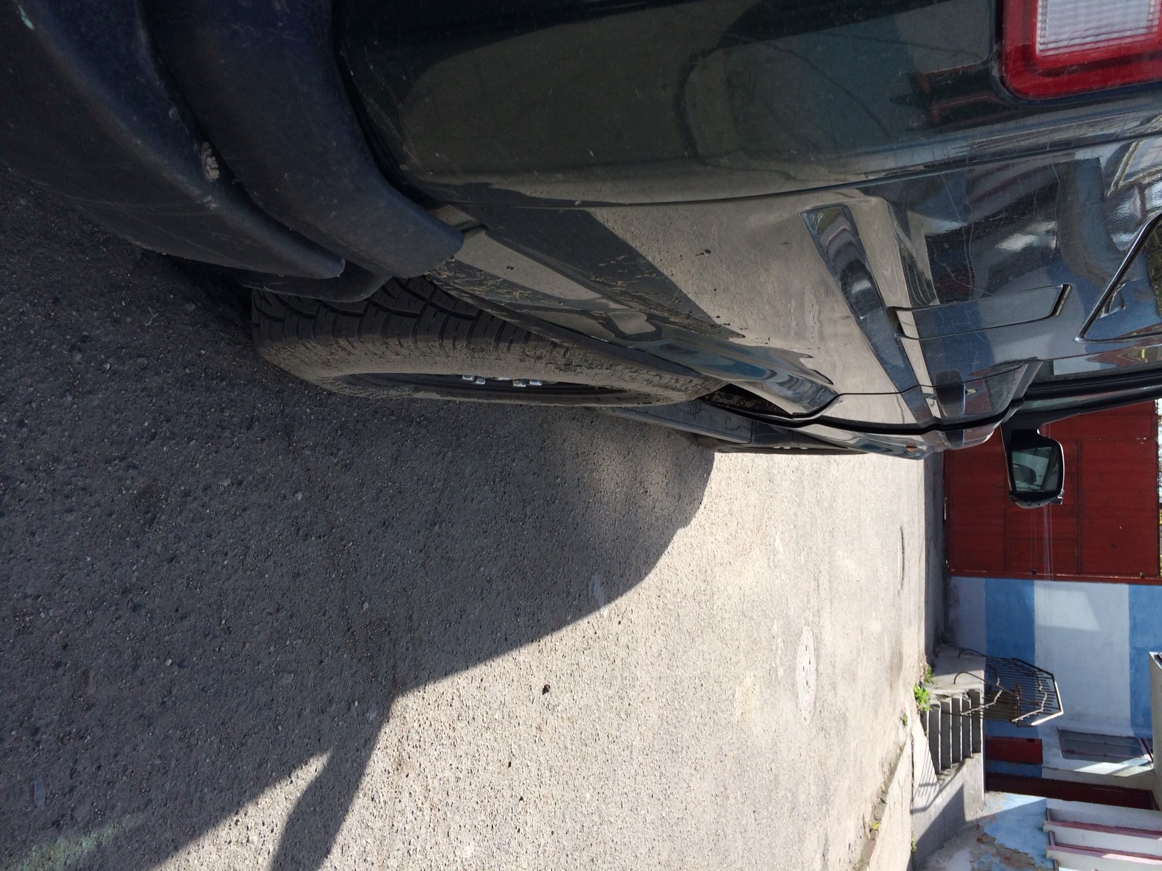

Corse Postat Decembrie 6, 2014 Autor Partajează Postat Decembrie 6, 2014 (editat) Re: Si eu, DiScovery 2, TD5 Revin cu noutati. Pana la urma am reusit sa fac toate masuratorile legate de punti si nu este nici o diferenta/ problema. Iluzia este data de aripile fata si arcele rotilor care sunt atinse si indoite putin. Am rezolvat, deci bine mersi pe partea aia. A urmat o perioada in care am cautat si cumparat piesele de care aveam nevoie dar si cateva preventiv asa (dar lista nu se termina niciodata :ha: ) Am schimbat kit ambreaj + placa ( + poma si cilindru receptor); absolut toate bucsele, bielete, harding, actuator, saibe + oringuri injectoare, pompa apa, saboti + arcuri frana de mana, cateva simeringuri pe la difuri si cutia de transfer. Si cam atat...poate-mi scapa ceva :D Una peste alta masina este acuma intr-o stare destul de buna, mecanic vorbind si sunt multumit de cum se comporta. Mecanicul care a facut lucrarea a reusit sa-mi faca si un sistem sa pot actiona CDL-ul din masina. Un sistem DIY din 2 prelungitoare si 2 cardane de clicket mic, functioneaza perfect, fara probleme :bravo Am resusit cu ajutorul lui Fery sa rezolvam si cei 3 amigos. M-am bucurat foarte tare sa constat ca erau doar o eroare mai veche si nu e nici o problema cu rulmentii, firele, etc. Iar motorul functioneaza in parametrii normali Multumesc si aici Fery :grin: Ramane totusi o problema care inca nu i-am gasit buba, am crezut ca este de la actuator dar nu a fost sa fie. Cand masina este in treptele 4-5 in sarcina (talpa la fund) pe la 2200rpm intrerupe. In rest la mers normal nu are nici o problema, si nici in teren nu am avut probleme cu intreruptul. Doar in treptele 4-5 cand sarcina e mai mare. Pareri cei care sunteti mai experimentati? :al Inca nu am incercat sa scot map-ul sa vad daca mai face... Editat Decembrie 6, 2014 de Corse Link spre comentariu Distribuie pe alte site-uri Alte opțiuni partajare...

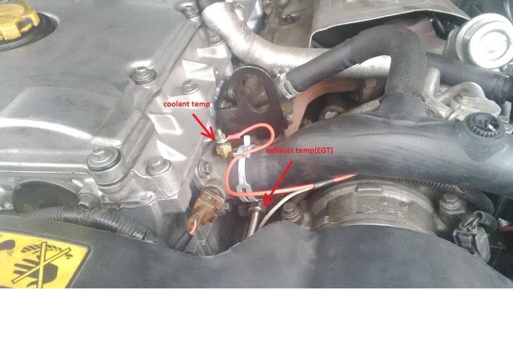

Corse Postat Noiembrie 28, 2015 Autor Partajează Postat Noiembrie 28, 2015 (editat) Re: Si eu, DiScovery 2, TD5 Pana la urma am schimbat instalatia electrica, curatat si degresat toate mufele. Am ajuns sa schimb si intercooler si radiator de apa pana la urma, dar sunt mai linistit acuma. Radiatorul l-am atins la demontarea intercoolerlui iar cand am pornit prima oara am obserat ca ventilatorul trage apa dintre randuri :) Am demontat iara totul si asa am ajuns si cu alt radiator. Tot raul spre bine, am schimbat si lichidul de racire, altfel mai mergea si iarna asta + am avut loc sa curat locuri greu accesibile. Astazi am avut timp in sfarsit sa pun totul la loc cu gria si sa pornesc, totul merge si suna bine. Acuma nu stiu...ori e placebo dupa ce a spus Fery, dar intradevar merge mai frumos motorul, e mai silentios :) Nu am mers inca cu masina dar abia astept sa vad cum se comporta dupa toata desfundarea asta. Voiam sa adaug un EGT, temperatura apa si nivel apa, dar dupa ce am sapat mai bine, tind sa ma orientez spre un MadMan Ems-2 engine monitor. Un singur ceas cu foarte multa informatie real time despre masina, care cred eu e vital pentru D2 . Fery chiar sunt curios ce zici de gadget http://www.madman.co.za/index.php/products1/product/ems2-engine-monitor Urmeaza schimb de filtre si ulei, gresat cardane, ITP si asigurare care au expirat de cand ma chinui cu fire si radiatoare :)) Editat Noiembrie 28, 2015 de Corse Link spre comentariu Distribuie pe alte site-uri Alte opțiuni partajare...
sierrafery Postat Noiembrie 28, 2015 Partajează Postat Noiembrie 28, 2015 (editat) Re: Si eu, DiScovery 2, TD5 "gadgetul" din cate stiu eu e OBDII asa ca si daca iti da valori nu te poti baza pe ele.. si la temperatura e bine sa ai senzor suplimentar, asta ar citi ce-i da ECU... in rest felicitari pt ''innoire''...nu e placebo, e normal sa fie asa ca la cablul vechi toate mufele de la senzori, ECU si injectoare aveau contactele slabite si cine stie ce alte contacte slabe, rezistente marite, scurturi... un cablaj care a stat 15 ani in conditiile alea nu mai e ca nou e clar Editat Noiembrie 28, 2015 de sierrafery NU RASPUND USERILOR CU PROFIL INCOMPLET LA MASINA(model, an, motor, transmisie), NU RASPUND PE PM LA PROBLEME TEHNICE SAU DE INTERES GENERAL Discovery Td5 ES , "00. manual, ECU tunat, intercooler marit...merge de rupe Link spre comentariu Distribuie pe alte site-uri Alte opțiuni partajare...
Corse Postat Noiembrie 29, 2015 Autor Partajează Postat Noiembrie 29, 2015 Re: Si eu, DiScovery 2, TD5 multumesc, initial asa am gandit sa trag senzori suplimentari cu ceasuri suplimentare dar apoi am dat peste aparatul acela si ma gandeam ca e mai compact si cu mai multe informatii.....mai studiez. cealalta varianta e sa confectionez un suport pentru 3 - 4 ceasuri + intrerupatoare pentru lumini, etc si sa-l pun pe bord. Link spre comentariu Distribuie pe alte site-uri Alte opțiuni partajare...
sierrafery Postat Noiembrie 29, 2015 Partajează Postat Noiembrie 29, 2015 Re: Si eu, DiScovery 2, TD5 suporti pentru ceasuri de tot felul gasesti aici http://www.tuningmall.ro/accesorii-interior/suport-ceasuri/ iar pentru intrerupatoare ai butoane blank in consola unde poti pune butoane cu intrerupator sa se potriveasca... dar in afara de temperatura apa si EGT nu prea mai vad rostul la alte ceasuri, pentru a fi usor sondele se monteaza asa(poza e din masina mea) si firele le tragi pe lanfa cablul de deschidere capota NU RASPUND USERILOR CU PROFIL INCOMPLET LA MASINA(model, an, motor, transmisie), NU RASPUND PE PM LA PROBLEME TEHNICE SAU DE INTERES GENERAL Discovery Td5 ES , "00. manual, ECU tunat, intercooler marit...merge de rupe Link spre comentariu Distribuie pe alte site-uri Alte opțiuni partajare...
