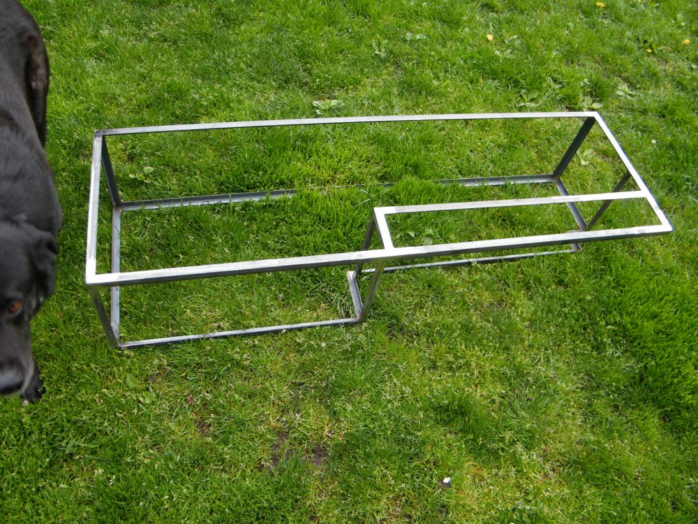

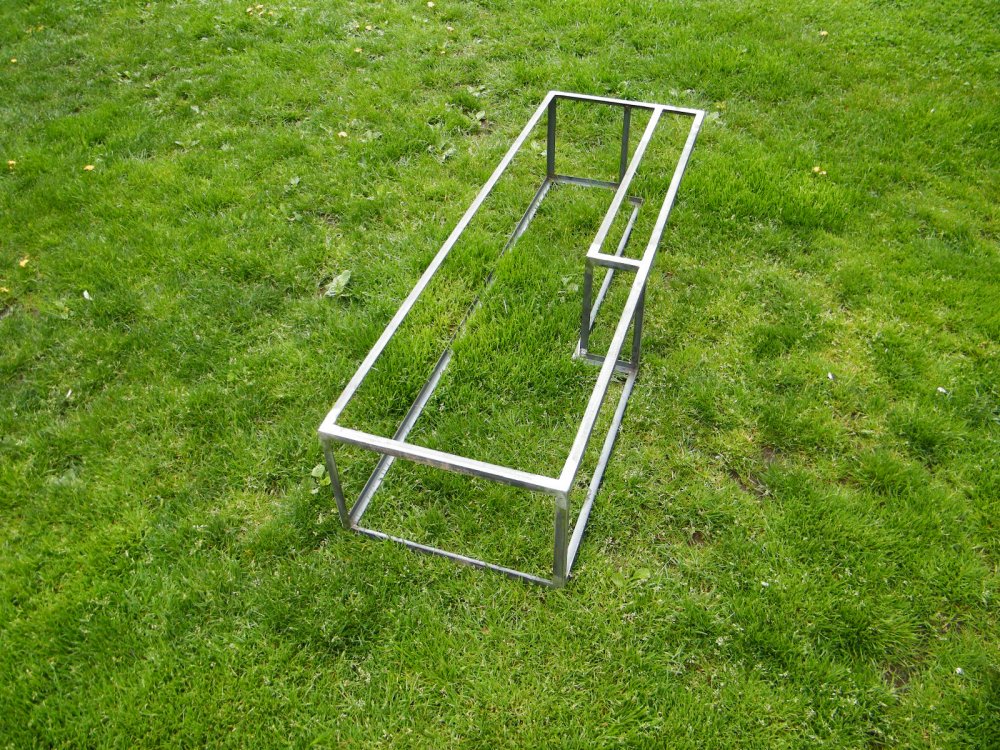

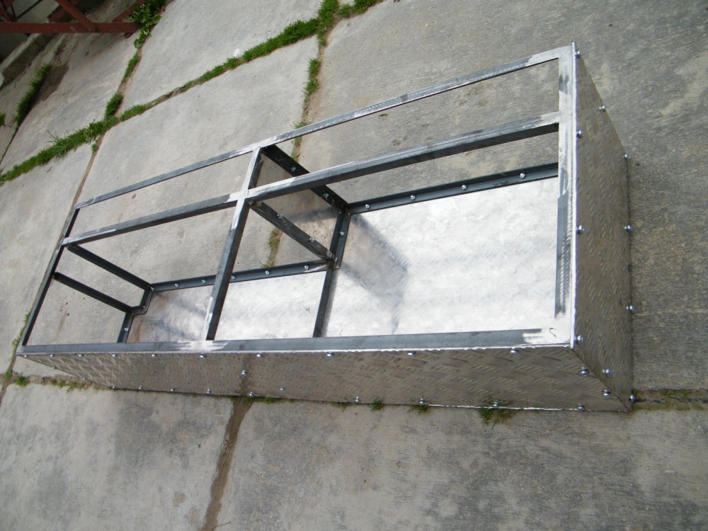

FordRanger Postat Aprilie 2, 2014 Partajează Postat Aprilie 2, 2014 (editat) O sa postez etapele , in speranta ca "lucrarea" :grin: va fi de folos cuiva care doreste o cutie metalica solida . Am inceput confectionarea unei cutii metalice pentru bena Fordului Ranger . In prima faza am cumparat 2 bari la 6 metri de cornier 20 x 20 x 3 . Costul a fost 42 Ron . Azi am croit partial scheletul urmand ca maine sa il sudez . Cutia va fi impartita in doua compartimente. Jumatata dinspre cabina ( partea mai ingusta ) va avea capac pe deasupra . Jumatatea dinspre spate ( partea mai mare ) va avea un sertar pe sine . Inca nu sunt hotarat daca peretii vor fi din tego , imbracat pe exterior cu tabla de aluminiu ( din considerente estetice ) sau voi imbraca toata cutia in tabla de aluminiu striata de 4 mm . Editat Aprilie 2, 2014 de FordRanger Nu vei fi judecat niciodată de un om mai bun ca tine. Cei care judecă îşi urăsc, de fapt, propriile greşeli şi neputinţe. Link spre comentariu Distribuie pe alte site-uri Alte opțiuni partajare...
gigipunga Postat Aprilie 2, 2014 Partajează Postat Aprilie 2, 2014 Re: Confectionare cutie metalica pentru bena . 4mm ? vrei sa stai in picioare pe ea ? :) , nu mai bine ii faci niste structura de rezistenta din cornier de aluminiu si folosesti tabla din aluminiu de 1-2mm ? cred ca iesi mult mai "usor" asa. bafta still not black enough Link spre comentariu Distribuie pe alte site-uri Alte opțiuni partajare...
FordRanger Postat Aprilie 2, 2014 Autor Partajează Postat Aprilie 2, 2014 Re: Confectionare cutie metalica pentru bena . Eu am pus o intrebare in topicul " Cutii pentru tot felul " despre dimensiunile si rezistenta materialelor folosite. Nu mi-a raspuns nimeni , asa ca mi-am propus sa nu ma calicesc si sa o fac solida. Daca zici ca tine , o sa ma orientez catre tabla striata de 3 mm . Despre schelet , deja l-am facut din cornier de fier . :grin: Nu vei fi judecat niciodată de un om mai bun ca tine. Cei care judecă îşi urăsc, de fapt, propriile greşeli şi neputinţe. Link spre comentariu Distribuie pe alte site-uri Alte opțiuni partajare...

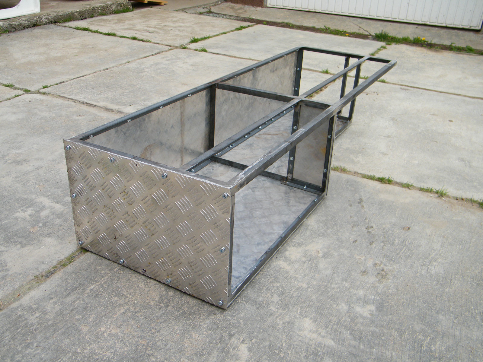

FordRanger Postat Aprilie 29, 2014 Autor Partajează Postat Aprilie 29, 2014 (editat) Re: Confectionare cutie metalica pentru bena . Si un progres timid ( au fost sarbatori si ce se sudeaza in zilele cu rosu nu tine :grin: ) : din considerente financiare ( o foaie de tabla striata de aluminiu de 4-5 mm costa o gramada de bani si nici nu imi ajunge ) , voi inchide cutia in tego , urmand ca peste tego sa pun tabla striata de aluminiu , dar de grosime mai mica ( 1 , maxim 2 mm ) . Interiorul va fi captusit cu polistiren extrudat de 1 sau 2 cm , pentru a avea si ceva virtuti termice . Jumatate din cutie ca fi folosita ca si frigider pentru bere :banana. Editat Aprilie 29, 2014 de FordRanger Nu vei fi judecat niciodată de un om mai bun ca tine. Cei care judecă îşi urăsc, de fapt, propriile greşeli şi neputinţe. Link spre comentariu Distribuie pe alte site-uri Alte opțiuni partajare...
gigipunga Postat Aprilie 29, 2014 Partajează Postat Aprilie 29, 2014 Re: Confectionare cutie metalica pentru bena . "Interiorul ca fi captusit cu polistiren extrudat de 1 sau 2 cm" - o idee alternativa : mai rezistent si doar putin mai scump ar fi izoprenul pt camping.. bafta! 1 still not black enough Link spre comentariu Distribuie pe alte site-uri Alte opțiuni partajare...
FordRanger Postat Aprilie 29, 2014 Autor Partajează Postat Aprilie 29, 2014 Re: Confectionare cutie metalica pentru bena . Azi am gasit in Brasov tabla striata de aluminiu de 3 mm la un pret bun ( 1000 X 2000 la 230 Ron, sper sa mai scot ceva la fata locului ) . Credeti ca este destul de rezistenta ? Nu as mai pune TEGO . Ar merge direct pe tabla striata . Pacat ca nu imi ajunge o singura foaie. Va trebui sa cumpar doua si imi va ramane mai mult de 75 % din cealalta , dar ii mai ggasesc eu niste intrebuintari . Nu vei fi judecat niciodată de un om mai bun ca tine. Cei care judecă îşi urăsc, de fapt, propriile greşeli şi neputinţe. Link spre comentariu Distribuie pe alte site-uri Alte opțiuni partajare...
giorgel Postat Aprilie 29, 2014 Partajează Postat Aprilie 29, 2014 (editat) Re: Confectionare cutie metalica pentru bena . Vezi ca tabla alu striata are doua grosimi. Prima grosime este a tablei de baza, a doua grosime reprezinta baza + striatiile. O foaie de 1 x 2 m, de 3 mm baza, este cam 400 RON p'aici pe la noi. Poti pune linistit de 1,5 - 2mm baza. Daca o indoi la abkant e si mai bine. Nu ai suprafete foarte mari, iar structura pare tzapana. Editat Aprilie 29, 2014 de giorgel Cînd te-ai nascut, tu ai plîns, iar altii s-au bucurat. Traieste-ti viata astfel încît, cînd vei muri, toti sa plînga, iar tu sa zîmbesti. Link spre comentariu Distribuie pe alte site-uri Alte opțiuni partajare...

FordRanger Postat Mai 1, 2014 Autor Partajează Postat Mai 1, 2014 Re: Confectionare cutie metalica pentru bena . Poate cineva sa imi dea o solutie mai productiva pentru debitat aluminiu de 3 mm ? Am taiat ieri la flex si se taie foarte greu . Se poate la pendular cu lama pentru metal ? Nu vei fi judecat niciodată de un om mai bun ca tine. Cei care judecă îşi urăsc, de fapt, propriile greşeli şi neputinţe. Link spre comentariu Distribuie pe alte site-uri Alte opțiuni partajare...
cos Postat Mai 1, 2014 Partajează Postat Mai 1, 2014 (editat) Re: Confectionare cutie metalica pentru bena . Da , dar depinde de pendular . Trebuie viteza mica si forta constanta , altfel se incarca dantura panzei si taierea inceteaza , nu poti taia cu dantura panzei plina de aluminiu - pendularul tau poate ? Si mana trebuie sa fie 'antrenata' . Taierea va fi mai linistita , dar la fel de neregulata . Chiar si asa , poti lipi o bucata de banda abraziva de granulatie 60 ( si ar fi bine sa ai si una de 80 ) pe o sipca dreapta si sa slefuiesti taiatura pana se face rectilinie ( mai mult sau mai putin , depinde cata rabdare ai ) . Eu folosesc benzile de slefuitor cu banda continua ( 'tanculetul' cu manere ) puse pe o bucata de pal de dimensiuni potrivite ca banda sa stea intinsa bine ambele fete . Fiind de 3 mm , se poate taia fara probleme la un circular obisnuit cu o panza cu dantura la zero grade sau si mai bine la -5 . Taierea iese excelenta . 'laser , frate...' ( e acelasi lucru cu a taia o foaie de placaj ) , numai ca ai nevoie de utilaj cu masa culisanta si discul de taiere dedicat . Eu la am pe ambele ( si altele ...) , taierea iese mai mult decat excelent . La grosimi mai mici taierea iese la fel de excelent dar este nevoie de sprijinire sub material ( taiere cu suport de sacrificiu - eu folosesc OSB ca-i ieftin ) si sistem de fixare pe masa culisanta . Daca ai cumva un atelier de termopane mai dotat in zona , poate te ajuta sa debitezi placile la cota la circularul de panel . Dureaza 5 minute , te scuteste de multa munca si taierea e buna spre foarte buna daca au circular cu masa culisanta . ATENTIE ! NU INCERCA SA TAI LA CIRCULARUL OBISNUIT . La taierea libera la mana se agata placa in spatele danturii si e foarte riscant , taierea e greu de controlat , materialele plastice si cele lemnoase sunt foarte tolerante la frecarea pe spatele taierii , materialele metalice nu , asa ca nu incerca sa tai la un circular simplu cu panza de lemn obisnuita - in primul rand e un risc major sa zboare dantura discului taietor , care e pronuntat pozitiva , foarte potrivita pentru debitarea lemnoaselor si total improprie pentru aluminiu . DANTURA DESPRINSA DIN DISC ZBOARA CA UN GLONTE MIC . No stai ca m-am prins de ce merge taierea greu - ai folosit un disc abraziv pentru otel , care freaca si topeste pe neferosu' . No , foloseste un disc dedicat pentru aluminu si neferoase ... No , tot urat iese , si trebuie frecat-corectat la mana ... No , la ultimul metru vei fi expert ... Nu uita sa folosesti ochelarii de protectie . Spanul de aluminiu e cea mai mare curva ! Editat Mai 1, 2014 de cos ... sa fim corecti pana la capat ! Nu cere nimeni sa fii impecabil si un fel de varf de gama , doar corect e destul ! Link spre comentariu Distribuie pe alte site-uri Alte opțiuni partajare...

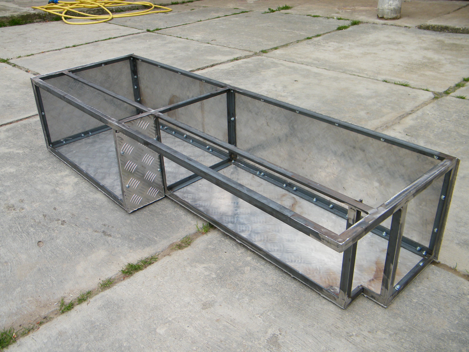

FordRanger Postat Mai 1, 2014 Autor Partajează Postat Mai 1, 2014 Re: Confectionare cutie metalica pentru bena . Evolutia lenta a lucrarii : Cutiuta am mai primit niste intarituri . Am terminat pana acum 5 discuri de Flex pentru debitat si doua pentru polizat :grin:. Azi , am sarbatorit prin munca , pana mi s-au terminat suruburile si discurile. Mai tarziu fac o vizita la Hornbach pentru realimentare. Cos , multumesc pentru sugestii . O sa cumpar si un smirghel cu granulatie mai mica pentru finisat la mana . Cutia devine tot mai grea :ang2 Nu vei fi judecat niciodată de un om mai bun ca tine. Cei care judecă îşi urăsc, de fapt, propriile greşeli şi neputinţe. Link spre comentariu Distribuie pe alte site-uri Alte opțiuni partajare...

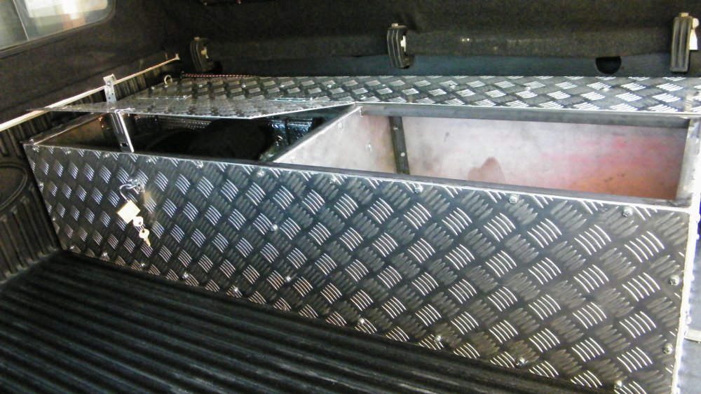

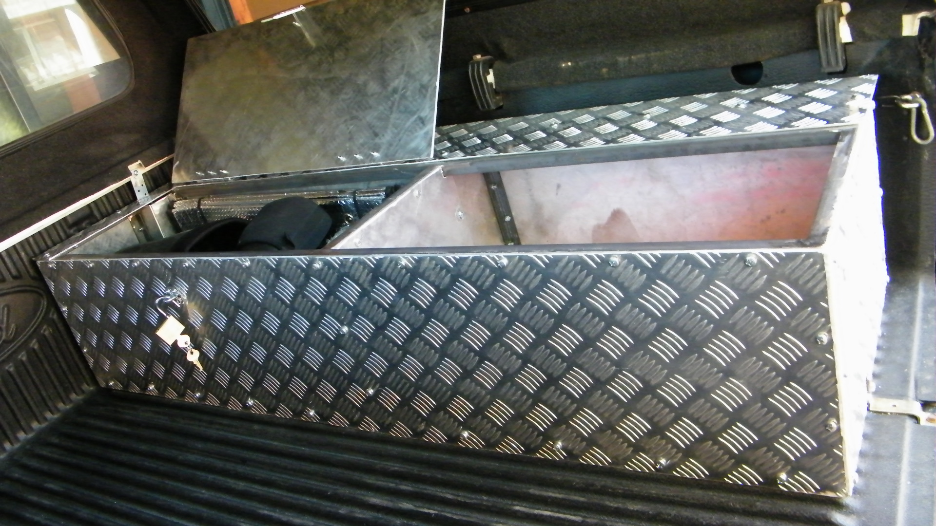

FordRanger Postat Mai 21, 2014 Autor Partajează Postat Mai 21, 2014 Re: Confectionare cutie metalica pentru bena . Si am montat-o ! O victorie de etapa , pentru ca ii mai lipseste un capac . Il am , are balamalele pe el , trebuie doar montat , insa nu am inca nevoie si de acest spatiu sa fie incuiat. Il las asa deschis pentru un acces mai rapid. Nu este chiar o capodopera , dar fiind prima mea astfel de "confectionare " sunt foarte mandru de ea :banana . Prinderea am facut-o in doar doua suruburi ( unul prins pe un profil atasat de bena si celalalt pe surubul din mijloc al balamalei oblonului ) . 1 Nu vei fi judecat niciodată de un om mai bun ca tine. Cei care judecă îşi urăsc, de fapt, propriile greşeli şi neputinţe. Link spre comentariu Distribuie pe alte site-uri Alte opțiuni partajare...

RETI Postat Iunie 19, 2014 Partajează Postat Iunie 19, 2014 Re: Confectionare cutie metalica pentru bena . Din cate vad nimeni nu ti-a spus ca aluminiu nu se pune direct pe fier...Cutia ta astfel montata va avea fix o viata de 5 ani.ALuminiu in contact cu metalul corodeaza ..apare un fenomen de oxidare ireversibil.Intre fier si aluminiu trebuia pus un strat de mastic...chiar si o vopsea grosa la pensula pute-ai folosi.MAi da dovada d eo zi d emunca....baga bormasina in functiune si dai afar rand pe rand pop niturile...cumperi niste mastic de caroserie il mulezi frumos acolo ...si bagi la loc alte nituri. e simplu si eficient. Bafta.Cutia aia nu depaseste 25 kg e greu de apucat dar evaluand greutatea reperelor poti estima... cornierul la bara 20mmx20 x 3mme cam 5,54 kg pe bara...deci =11kg sa zicem daca ai bagat tambele bare... si o foaie de alumniu de 2m2 adica 1000x2000x4mm e cam 23,1 kg...... Bafta ! Land Rover Discovery I Mercury Sable LR serie III Link spre comentariu Distribuie pe alte site-uri Alte opțiuni partajare...
FordRanger Postat Iunie 19, 2014 Autor Partajează Postat Iunie 19, 2014 (editat) Re: Confectionare cutie metalica pentru bena . Mersi pentru aprecieri si sfaturi . Nu am folosit popnituri ci suruburi . S-a folosit cam o foaie de tabla striata si 10 metri liniari de cornier . Intai am montat-o pentru a vedea cum se prezinta , insa este o treaba de maxim doua ore sa desfac toate suruburile si sa dau un strat de grund sau o vopsea termica de etrieri si sa strang suruburile la loc. Tocmai din acest motiv am folosit suruburi . Voi face acest lucru cand o sa am doua zile mai linistite . :grin: Nu am cantarit cutia , dar are cam 40 kg . Sunt obisnuit cu greutatile si am simtit cand am montat-o . Editat Iunie 19, 2014 de FordRanger Nu vei fi judecat niciodată de un om mai bun ca tine. Cei care judecă îşi urăsc, de fapt, propriile greşeli şi neputinţe. Link spre comentariu Distribuie pe alte site-uri Alte opțiuni partajare...
FordRanger Postat Iulie 3, 2014 Autor Partajează Postat Iulie 3, 2014 Re: Confectionare cutie metalica pentru bena . Am avut doua zile mai libere si am rezolvat si problema imbalsamarii ramei metalice cu grund din belsug. Am dat trei straturi si am curatat bine tabla de aluminiu pe interior. Deja incepuse un usor proces de corodare , dar mai mult pe tabla , nu pe rama. Dupa 24 de ore am montat la loc tabliile . Cu aceasta ocazie am vazut ca am fost foarte generos cu suruburile . Nu vei fi judecat niciodată de un om mai bun ca tine. Cei care judecă îşi urăsc, de fapt, propriile greşeli şi neputinţe. Link spre comentariu Distribuie pe alte site-uri Alte opțiuni partajare...

FordRanger Postat Iulie 23, 2014 Autor Partajează Postat Iulie 23, 2014 Re: Confectionare cutie metalica pentru bena . Starea actuala este cea din ultimele fotografii , cu precizarea ca am desfacut-o integral , am curatat si grunduit din belsug rama de cornier , si am montat-o la loc. Nu am mai pus capacul la primul compartiment pentru ca este mai utila asa deschisa . Pun acolo cumparaturile si cateodata am si lucruri mai inalte care nu ar permite inchiderea capacului . Am primit si o comanda de la un cunoscut ,posesor de pick-up, pentru una similara :grin:. Probabil o sa ma apuc intr-una din zilele acestea de ea . Este alt model de masina si masurile sunt diferite. Insa , pentru cei care au pick-up si nu este carosat , persoana din BV de la care am cumparat tabla striata , are una originala de mazda b2500 ( tot din tabla striata ) , care se si incuie si pretul nu este unul mare . Sper sa ajung saptamana viitoare la el , intrucat doresc sa cumpar jantele pe 16" de la fosta lui masina si voi face fotografii ale cutiei . Poate se bucura cineva de ea , ca sta degeaba si o ploua . Problema este ca se poate folosi doar la masini necarosate , pentru ca este mai inalta , se monteaza transversal in spatele benei ( spre cabina ) si acopera putin marginile. Nu vei fi judecat niciodată de un om mai bun ca tine. Cei care judecă îşi urăsc, de fapt, propriile greşeli şi neputinţe. Link spre comentariu Distribuie pe alte site-uri Alte opțiuni partajare...
