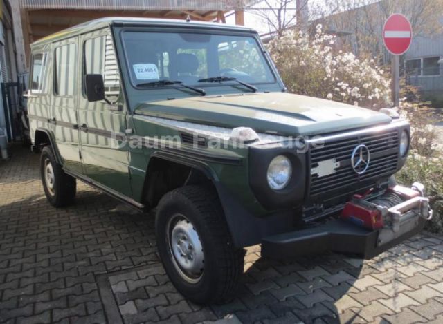

Cine stie daca exista Mercedes G 290 cu 3 blocante ?
Eu pana acum nu am mai vazut !
Stiam ca acest model este W461 si are doar cate un blocant pe fiecare punte (fata + spate) adica 2 in total, nu stiam ca poate sa aiba si unul central (ca la W463).
Am gasit insa acest model de vanzare in Germania care pare sa aiba "din fabrica" 3 blocante.

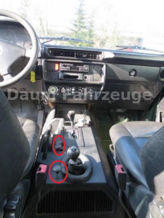

Acestea se pot vedea in poza nr. 9, le-am incercuit eu cu rosu, cele dintre schimbator si frana de mana sunt cele de care stim cu totii; dar mai exista unul in spatele acestor 2 si in stanga levierului de la cutia de transfer.
Ce parere aveti ?
Multumesc,
Marius.
Re: Blocante G 290

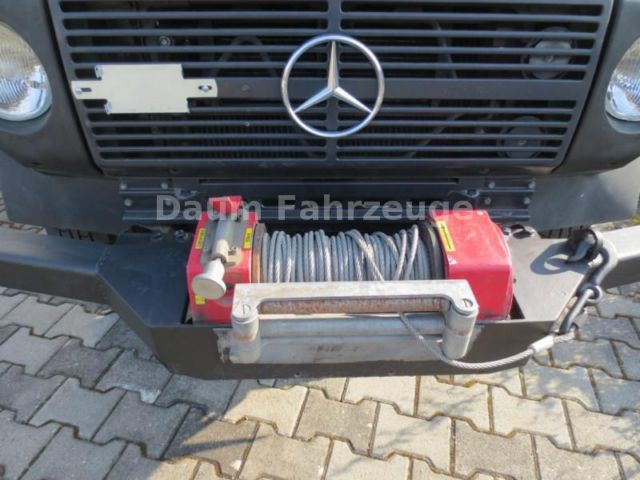

Nu e blocant, e actionarea PTO-ului, probabil pentru troliul din bot
Salut,
Cred ca asa este, aveti dreptate, am citit cu atentie anuntul si acolo scrie ceva de PTO pentru troliu montat la cutia de transfer.
(Seilwinde vorne mechanisch über Nebenabtrieb am Verteilergetriebe)
