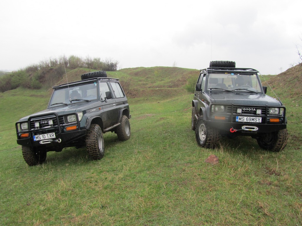

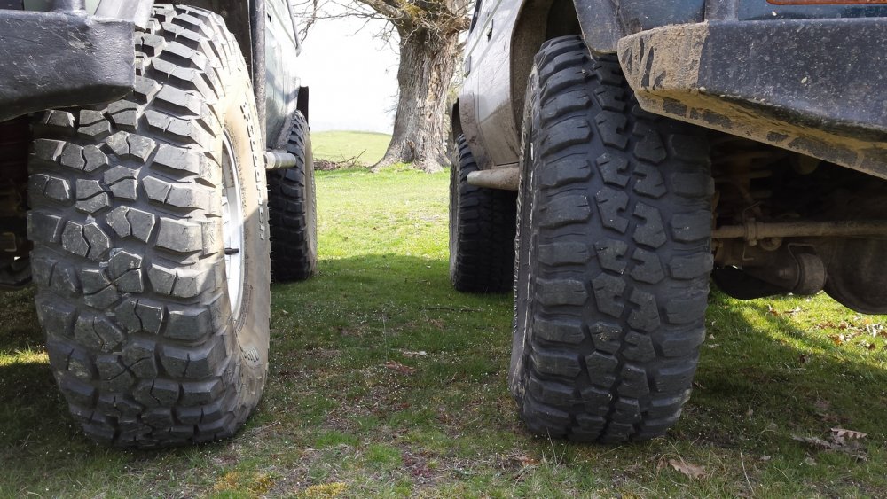

KTibor Postat Aprilie 10, 2014 Partajează Postat Aprilie 10, 2014 (editat) Daca pana nu demult am avut cu colegul Sándor doua Toyote KZJ 70 aproximativ similare: suspension lift 5cm, anvelope 33" , blocant ARB spate , acum lucrurile par sa se schimbe: eu am schimbat planetarele fata cu HD chromoly si am pus un blocant ARB si pe puntea din fata si am anvelope Federal 33"/12,5"/15 iar colegul meu si-a mai taiat un pic din masina si a trecut pe anvelope BFG de 35"/12,5"/15" [ATTACH=CONFIG]210844[/ATTACH] Intrebarea fireasca care se pune : care masina si in ce situatii va fi in avantaj?? Editat Aprilie 10, 2014 de KTibor Link spre comentariu Distribuie pe alte site-uri Alte opțiuni partajare...

KTibor Postat Aprilie 11, 2014 Autor Partajează Postat Aprilie 11, 2014 (editat) Re: 33" cu 2 blocante versus 35" doar cu blocant spate , avantaj cine? Referitor la grupurile de Toyota seria 70 eu mai mult de grupul din spate am auzit c-ar fi fost macate de anvelopele de 35" in regim de concurs, dar si problema aceasta se poate rezolva cu niste rapoarte HD parerea mea avantaj blocantul fata +33, iar in legatura cu suspendatul...daca tu ramai pe burta cu blocant fata iti garantez eu ca nici el cu 35 nu trece, si pe langa asta tu mai ai un mic avantaj care pana acum nu ti la spus nimeni Federal sunt mult mai bune in teren fata de BFG descarca mult mai bine Cu sau fara blocant poti sa ramai suspendat oricand pe un sleau sau in zapada si atunci iti doresti sa fi avut masina un pic mai inalta .. ... acum doar din intamplare sunt doua gume diferite, (care dealtfel se comporta aproximativ la fel in teren ). Vorbim in general de doua anvelope cu marime de 33" si 35" cu aceeasi latime . Despre comparatia dintre cele 2 tipuri de anvelope ( multumesc Johnny_r0 , ca incerci sa ma luminezi ..:grin: ) discutam de vreo 2 ani aici: http://forum.club4x4.ro/showthread.php?71242-BF-Goodrich-33-quot-10-5-quot-15-vs-Federal-Couragia-MT-33-quot-12-5-quot-15&highlight=goodrich+federal Editat Aprilie 12, 2014 de Astral Link spre comentariu Distribuie pe alte site-uri Alte opțiuni partajare...
