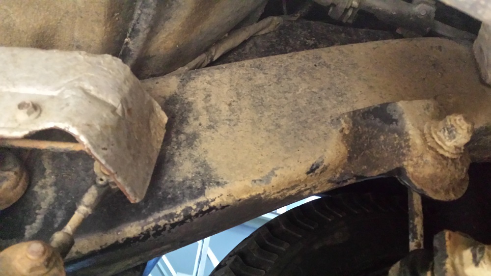

Catalin40A Postat Aprilie 20, 2015 Autor Partajează Postat Aprilie 20, 2015 Re: Un nou Range in club!! 2.5 DSE Am gasit in Ploiesti un service care poate sa imi faca o ceruire completa pe dedesuptul masinii. Respectiv sasiu interior exterior, ce mai...din bara in bara. Am sa dau si un antifon chiar daca nu este nevoie, masina arata pe dedesupt exemplar. Nu are nici un punct de rugina. Este de necrezut dupa 15 ani de la nastere sa se mentina in felul asta !! Sa vedem cum iese, daca sunt multumit am sa duc si Mitsu la " tratat" , el chiar are nevoie de protectie..... Link spre comentariu Distribuie pe alte site-uri Alte opțiuni partajare...

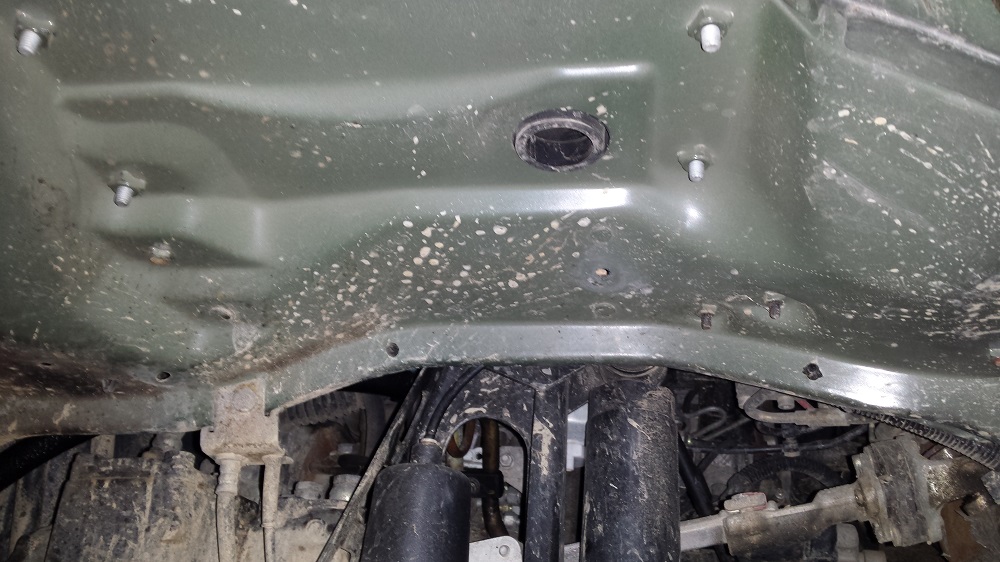

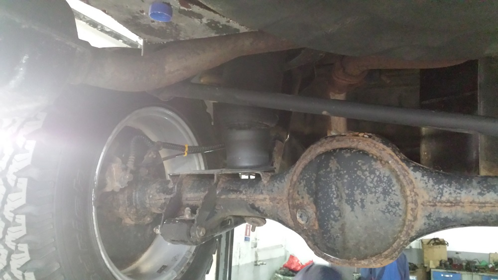

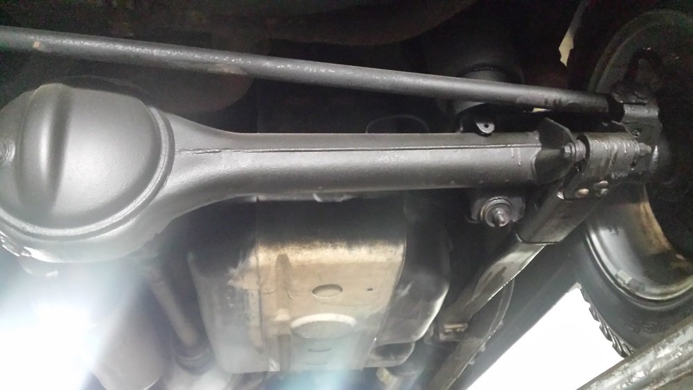

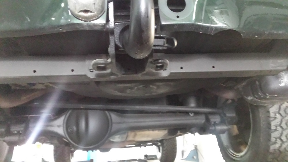

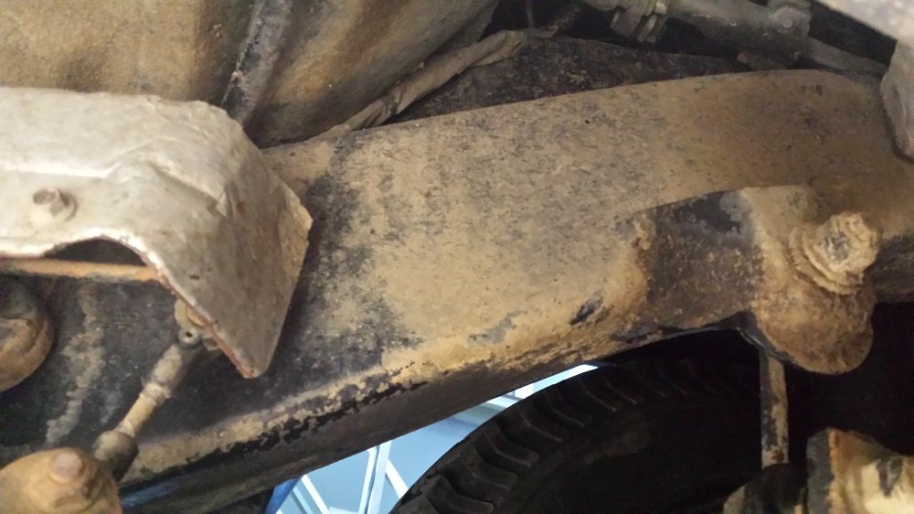

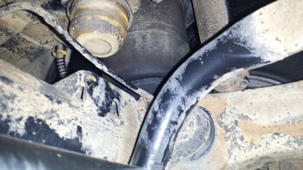

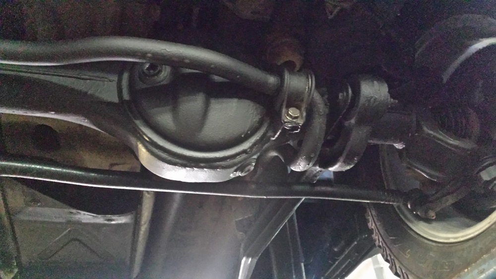

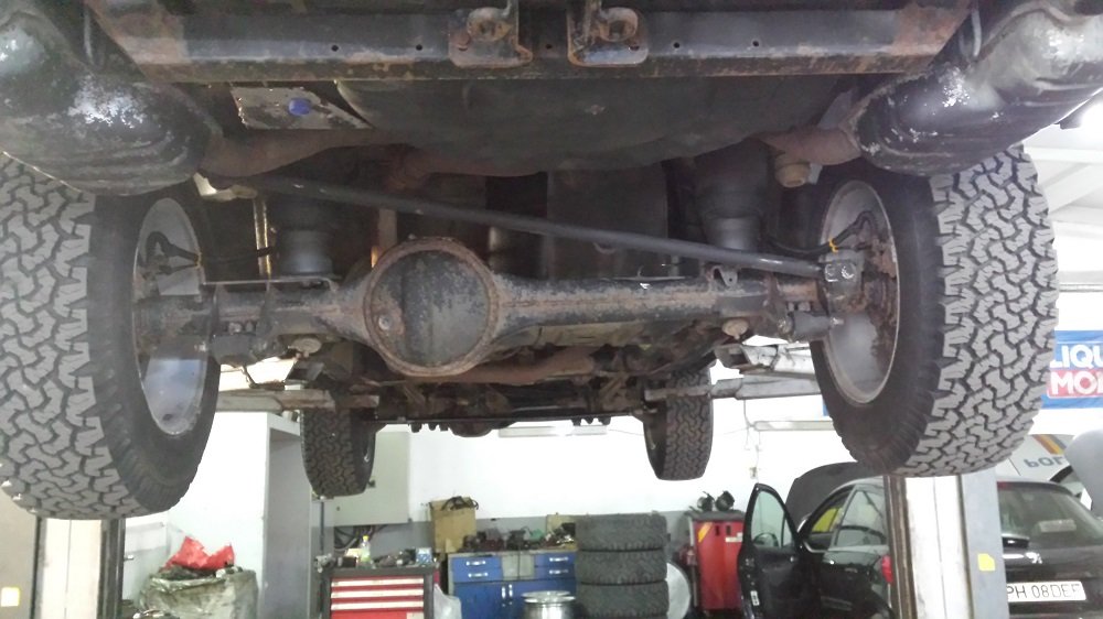

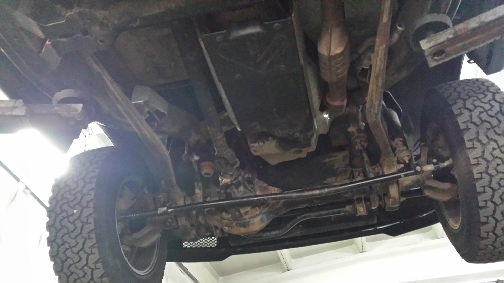

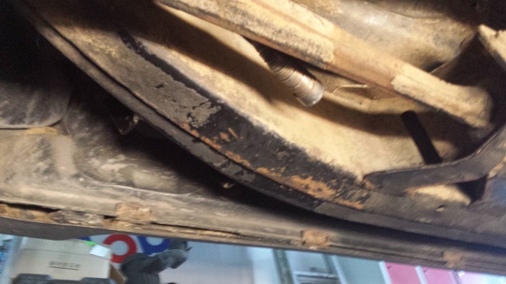

Catalin40A Postat Aprilie 21, 2015 Autor Partajează Postat Aprilie 21, 2015 Re: Un nou Range in club!! 2.5 DSE Cateva poze cum arata masina inainte de operatie: Link spre comentariu Distribuie pe alte site-uri Alte opțiuni partajare...

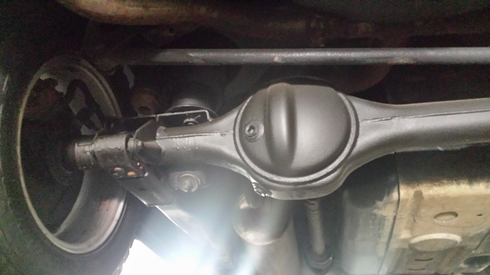

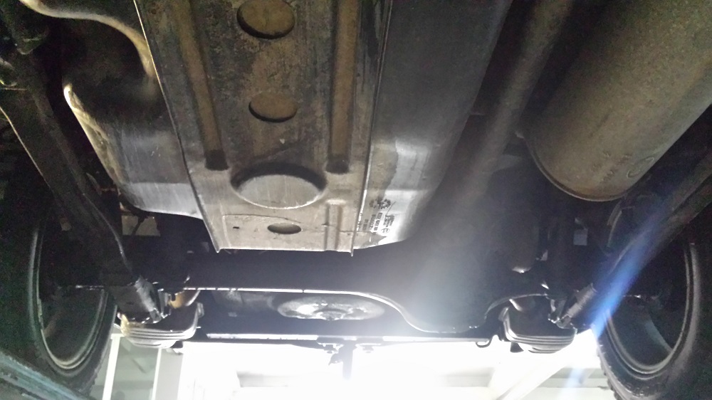

Catalin40A Postat Aprilie 22, 2015 Autor Partajează Postat Aprilie 22, 2015 Re: Un nou Range in club!! 2.5 DSE Tratamentul a constat intr-un strat de antifon special dat sub presiune, apoi aplicata ceara de cavitati. Masina a iesit foarte bine, in conditiile in care arata foarte bine inainte de tratament. Cateva poze un foarte edificatoare datorita pozitiei.... Link spre comentariu Distribuie pe alte site-uri Alte opțiuni partajare...
