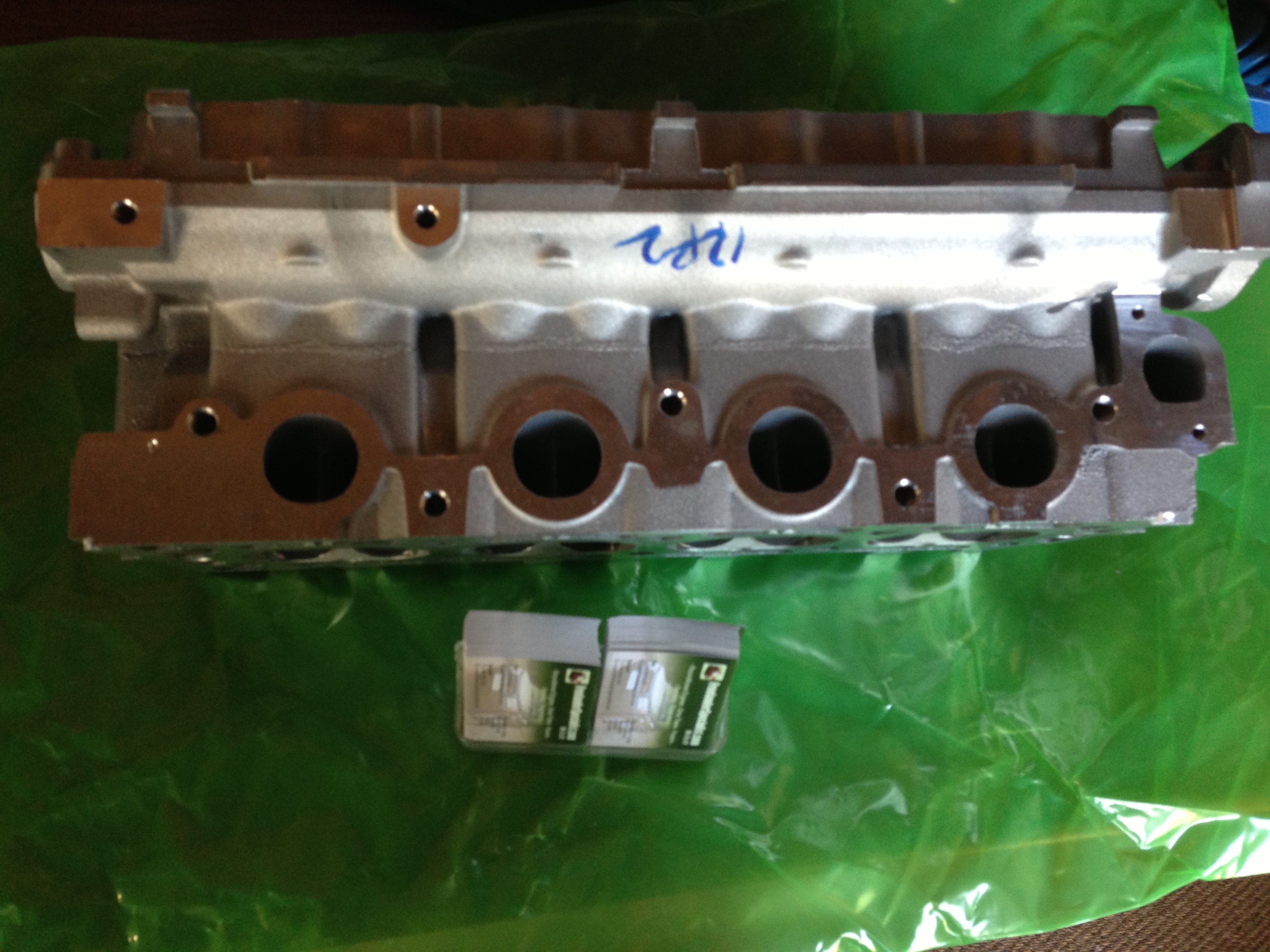

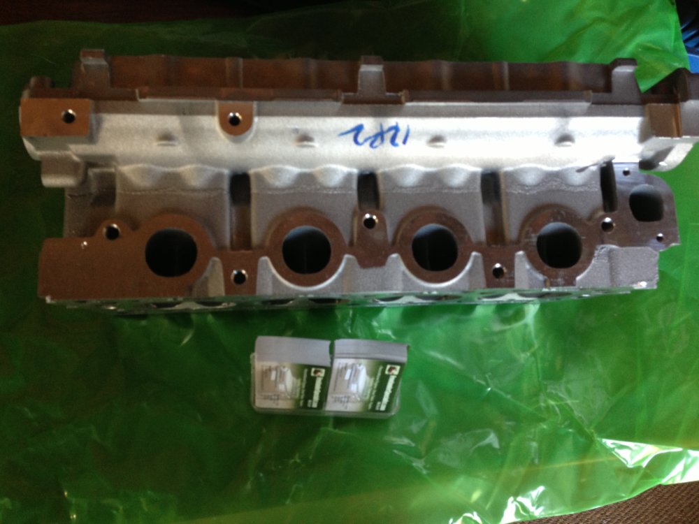

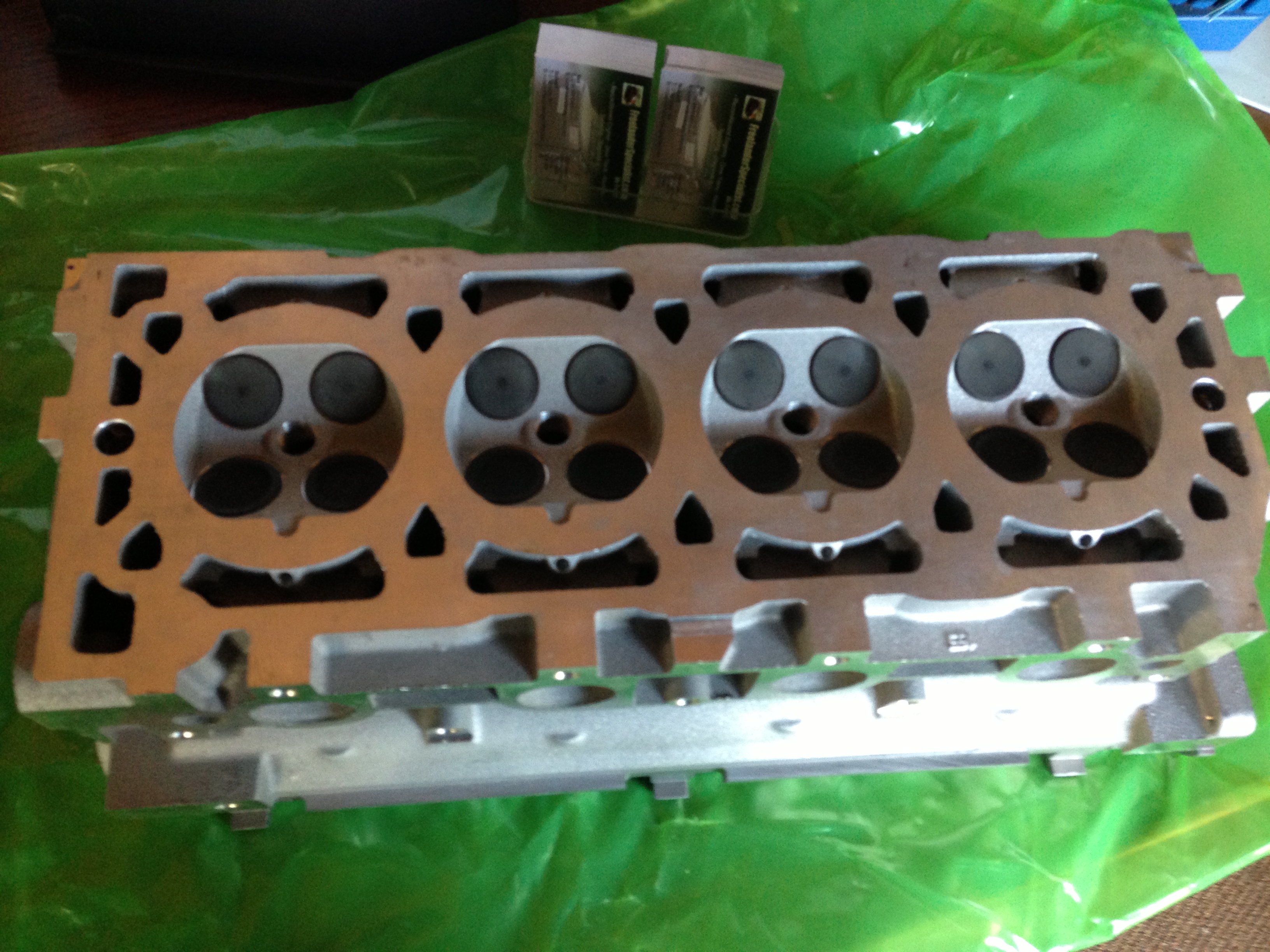

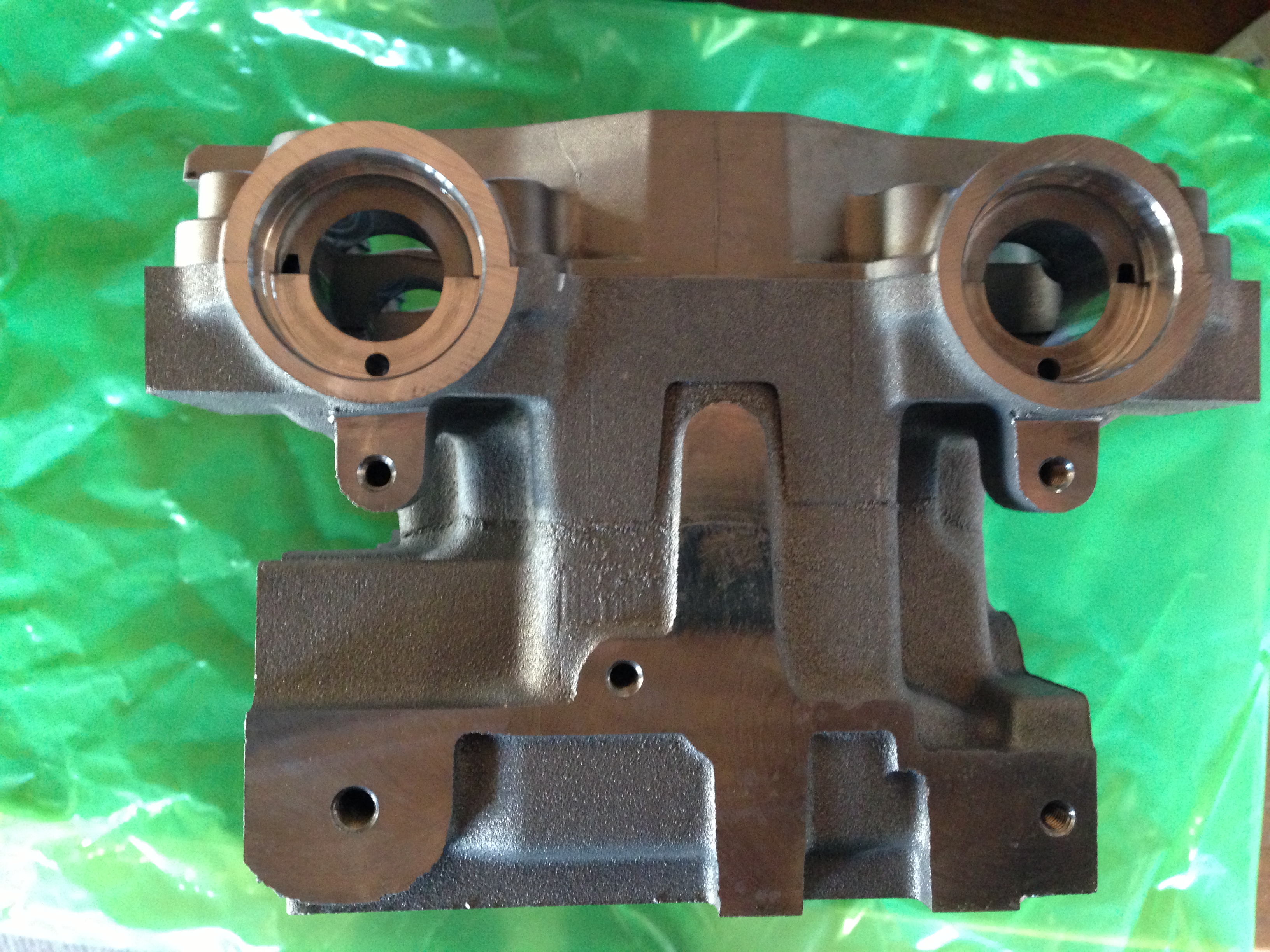

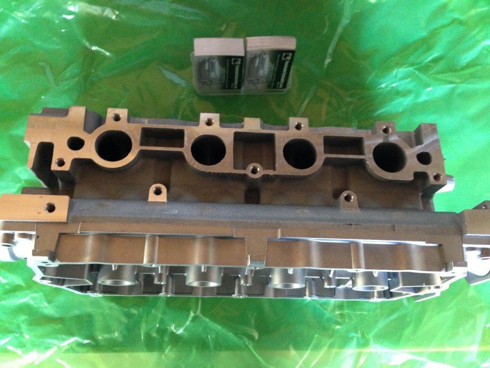

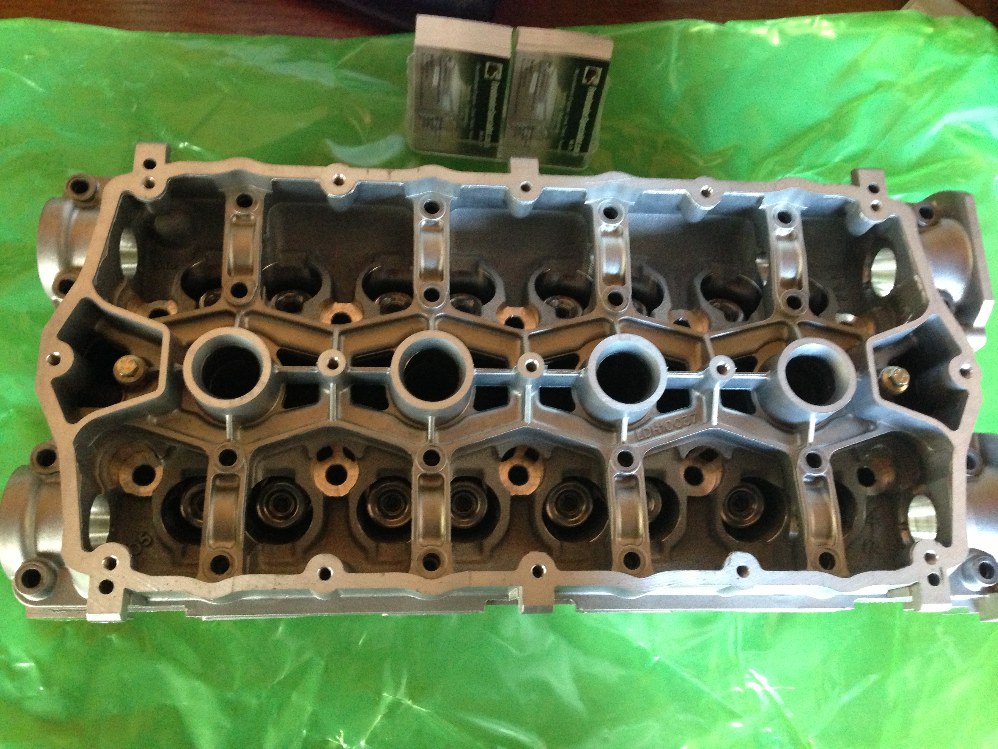

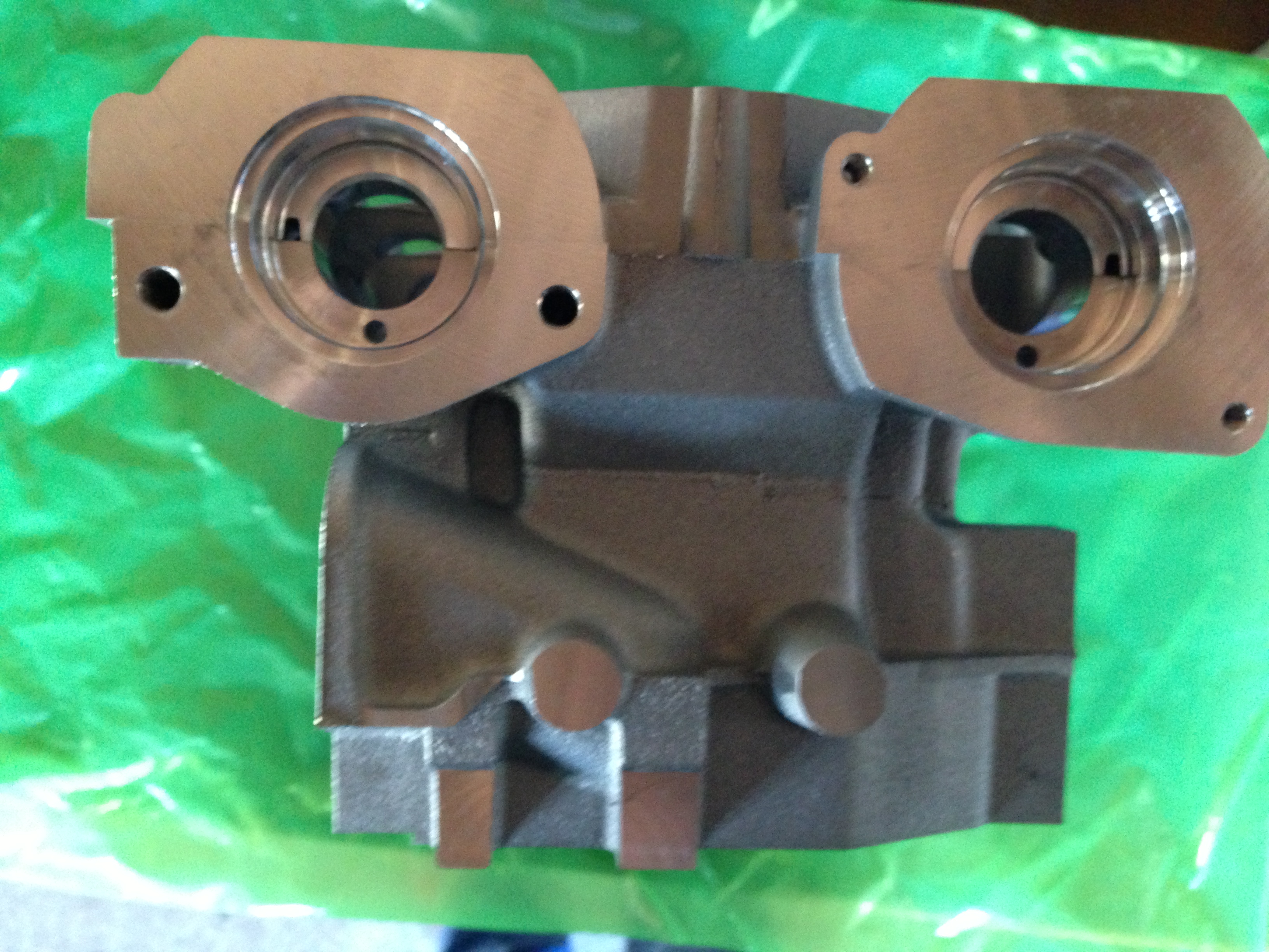

tonytherunner Postat Aprilie 14, 2014 Autor Partajează Postat Aprilie 14, 2014 (editat) Re: Probleme motorul 1.8 16v benzinar Poze cu o chiulasa reconditionat.........revenin la problema mea,e cam asa la drum nu scoate fum,dar daca o accelerez pe loc incepe sa iasa,la cald porneste cateodat cu o bataie (mie mi se pare ca merge in 3 pisoane)isi revine daca o accelerez dar nu mereu ,si trebuie sa-i dau alta cheie..... Editat Aprilie 14, 2014 de tonytherunner If you own a land rover everyone expect to be a mechanic Link spre comentariu Distribuie pe alte site-uri Alte opțiuni partajare...

autoclinic Postat Ianuarie 30, 2015 Partajează Postat Ianuarie 30, 2015 Re: Probleme motorul 1.8 16v benzinar Salut As vrea sa te intreb cate ceva, poate te pot ajuta. 1.Chiulasa care ne-ai aratat-o in poza, era de pe masina ta, adica tu ai reconditionat-o sau vechiul proprietar? 2.Daca tu ai reconditionat-o, atunci ai schimbat si simeringuriile de la axele cu came? (daca da nu ar avea voie sa fie scurgeri de ulei pe la ele, doar daca sunt foarte proaste calitativ), sau ar fi varianta in care s-a pus simeringul gresit (cu sensul de rotatie asa cum nu trebuie) La chiulasa inafara de planare sa mai facut si altceva, test de presiune, test de vacum etc ??? 3.Garnitura de chiulasa de care ai folosit ? single layer sau multi layer (varianta standard sau cea "imbunatatita ?) 4.Surube chiulasa au fost inlocuite si ele ? 5.Pompa de apa in ce stare e ? 6.Ai sistemul standard de termostat pe ea sau varianta de upgrade ? (cu termostat tip nou su furtune noi) Din cate stiu am citit si am testat si pe propria piele, motoarele acestea sunt sensibile la multe chestii, dara daca le faci ok, va merge chiar foarte bine. E foarte important sa aerisesti cum trebuie instalatia de racire (sa nu mai fie aer deloc) Problema cu presiunea pe furtunele de apa poate veni si de la aer in instalatie dar si de la un banal capac de vas defect (e simplu si usor sa il inlocuiesti), dar nu cumpara decat original, cele pe producator sunt de cacat, o spun eu si multi altii ! Hai sa le luam pe rand Link spre comentariu Distribuie pe alte site-uri Alte opțiuni partajare...
sean70 Postat Ianuarie 31, 2015 Partajează Postat Ianuarie 31, 2015 Re: Probleme motorul 1.8 16v benzinar Fum albastru inseamna ulei in camera de ardere - poate ajunge acolo din cauza segmentilor,supapelor sau garniturii de chiuloasa. Daca motorul a fost fiert segmentii sunt decaliti. Reconditionarea chiuloasei inseamna obligatoriu si schimbarea simeringurilor si ghidajelor supapelor,planare,garnitura si bolturi noi,stanse la cuplu...nu stiu cum e la K dar la fratele mai mare T16 nu se face a doua strangere,in schimb trebuie bolturi noi. Discovery 4 2010 Discovery 2 2000 Defender 90 1997 Link spre comentariu Distribuie pe alte site-uri Alte opțiuni partajare...
