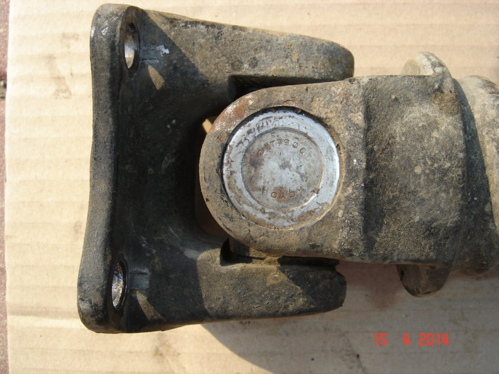

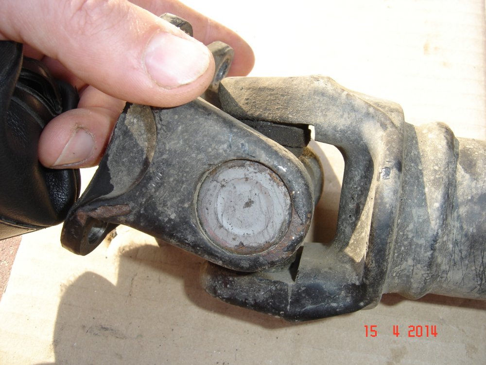

nisda Postat Aprilie 15, 2014 Autor Partajează Postat Aprilie 15, 2014 (editat) Re: Vibratie directie dupa inaltare+anvelope - Nissan King Cab [ATTACH=CONFIG]211445[/ATTACH][ATTACH=CONFIG]211445[/ATTACH]Dupa consultarea forumului din UK am realizat ca stiam de problema dar am neglijat-o deoarece nu aveam probleme cu celelalte anvelope.Cu noaptea in cap am verificat iarasi .Crucea de la cardanul fata are joc,nu foarte mare dar se pare destul sa imi faca probleme. Problema delicata este ca nu poate fi schimbata din cauza modalitatii de prindere -prin strangere(crimping).Voi incerca totusi sa o scot si sa vad ce as putea face pentru a o inlocui cu una greasabila si cu prima ocazii si un set de MRL-uri.Alternativa ar fi un cardan fata nou si nu ma incanta. Voi face cateva fotografii poate ma puteti ajuta cu ceva sfaturi din experienta voastra spre cum ar trebui sa procedez pentru a o scoate.Am cam toate sculele si daca nu am ceva cumpar cu siguranta. Multumesc Se pare ca este KOYO KC1719DG cu diametrul 27.43mm si marimea masurara pe un brat al crucii 72.00 mm. Editat Aprilie 15, 2014 de nisda D22 King Cab Link spre comentariu Distribuie pe alte site-uri Alte opțiuni partajare...
Irod Postat Aprilie 15, 2014 Partajează Postat Aprilie 15, 2014 Re: Vibratie directie dupa inaltare+anvelope - Nissan King Cab Am vrut sa zic sa verifici pe la cardane, fix asa am patit si eu la R20. Doar ca la mine era dusa o cruce+culisanta. Datorita faptului ca era dusa culisanta am decis sa cumpar alt cardan ( din dezmembrari) . Este pe masina de 2 ani si merge perfect. Asa ca verifica ambele cruci+culisanta. Nissan Terrano R20 Panzer II BFG MT Nissan Patrol Y61 Panzer IV BFG MT Natura si aventura Link spre comentariu Distribuie pe alte site-uri Alte opțiuni partajare...
nisda Postat Aprilie 16, 2014 Autor Partajează Postat Aprilie 16, 2014 Re: Vibratie directie dupa inaltare+anvelope - Nissan King Cab Salut Dupa ce am dat jos toata mazga din interiorul crucilor am vazut ca de fapt problema mea este mai usor de rezolvat.Crucile au sigurante interioare si au fost schimbate .Ieri am mers fara cardanul fata si nu am mai avut vibratie in directie ca mai inainte. Se poate monta amortizor de directie si pe sistem de suspensie independenta? Multumesc colegilor pentru ajutor si sfaturi,sper ca dupa montaj sa nu vibreze din nou . Dan D22 King Cab Link spre comentariu Distribuie pe alte site-uri Alte opțiuni partajare...
