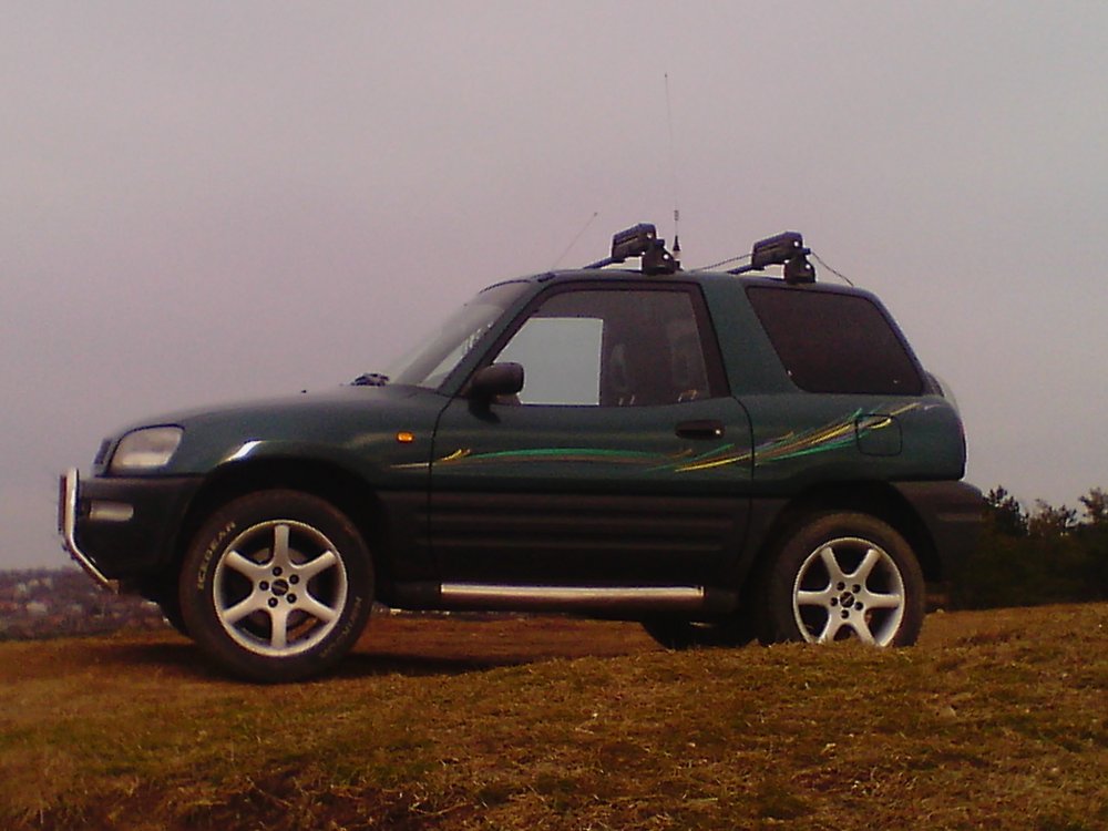

Salut! Nu stiu daca mai este de actulitate discutia insa, eu am o jucarie din asta, an fabricatie 1995, modelul scurt 2 usi. Am luat-o pentru escapadele din lunca Prutului... iar acum iti pot spune ca de abia astept week-end-ul sa imi caut drum cu ea. sincer, nu cred ca am sa vand vreodata aceasta masina. M-a impresionat intai felul cum arata , insa dupa ce am condus-o m-am indragostit iremedeiabil de ea. Pe asfalt se simte si se conduce ca o masina sport, ia 160km/h lejer, se aseaza nefiresc de bine pe viraje(a mea este incaltata cu anvelope 235/55 R17).Tractiune in mod normal este 60% fata si 40% spatele, cu buton de blocare diferential central,cand dai de necaz:) asigurandu-se astfel raportul intre punti 50-50. Motorul de 2 litri 129 cai/ 1180 de kg, un raport foarte bun zic eu, iar cuplul de la turatii incepand de 1500, zici ca e diesel. Interiorul este extraordinar de placut. Masina face la anul 20 de ani! insa calitatea plasticelor este deosebita, nici macar cea mai mica crapatura aparuta pe bord... eu personal nu am tras buturugi cu ea, :) , insa pe zapada , pe noroi si in drumuri cu transee de noroi isi face treaba. Anvelope M+S! Motorul este ceas elevetian, nu bate si nu troncane absolut nimic la ea. Consumul undeva la 10% (imi este jena sa zic sincer ca merg cu 8-8,3% pentru ca nu ma crede nimeni :wink:) O singura data am fost nevoit sa folosesc butonul de blocare diferential, si tot am ramas suspendat pe aratura. Era zapada afanata , nu am observat decat prea tarziu ca de pe iarba am aterizat direct in aratura. a scurmat saracuta pana am ramsa suspendat pe burta :) Mi-as dori sa investesc in ea , sa o fac rally raid usor insa nu gasesc piese, iar tiganeala nu imi place. Piesele sunt la preturi mai mult decat decente si se gasesc fara probleme.
Per total este My Toy, si nu cred ca am sa doresc vreodata sa ma despart de masinuta asta. Pentru orice fel de informatii pe carele cunosc va stau la dispozitie.
