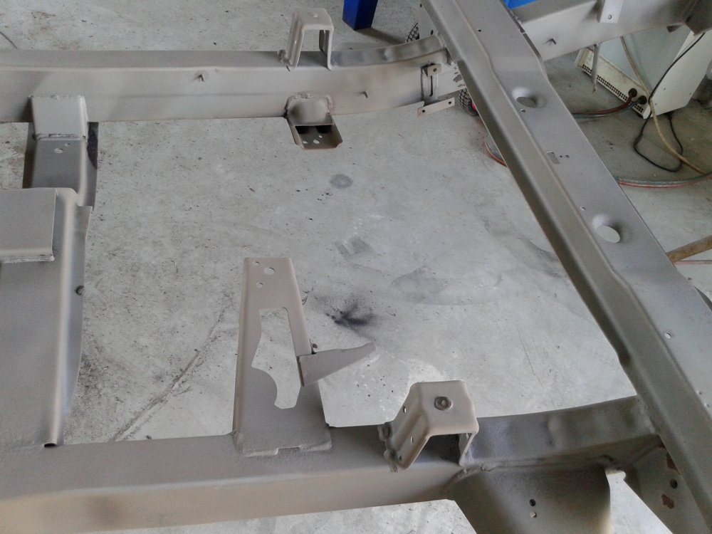

Alta,am dat grundul peste puntile sablate,inainte sa prinda rugina din nou,urmeaza maine doua straturi de vopsea neagra epoxy.

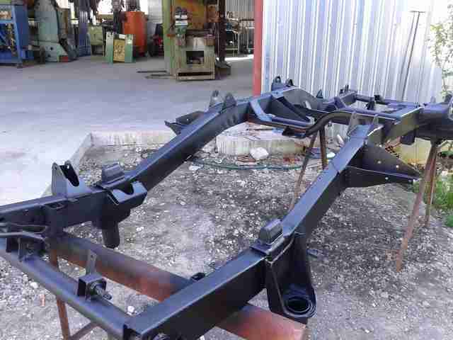

De sarbatori vopselele vor avea timp sa se intareasca,desi am vopsit cu negru epoxy 2K ultimul strat.Piese marunte resablate dupa demontare si revopsite.
Saptamana viitoare totul va fi remontat la loc.
